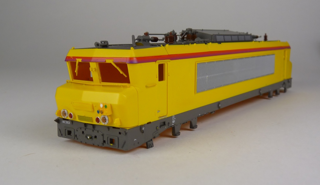

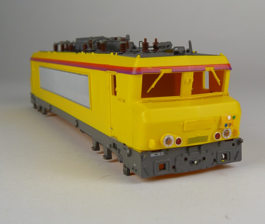

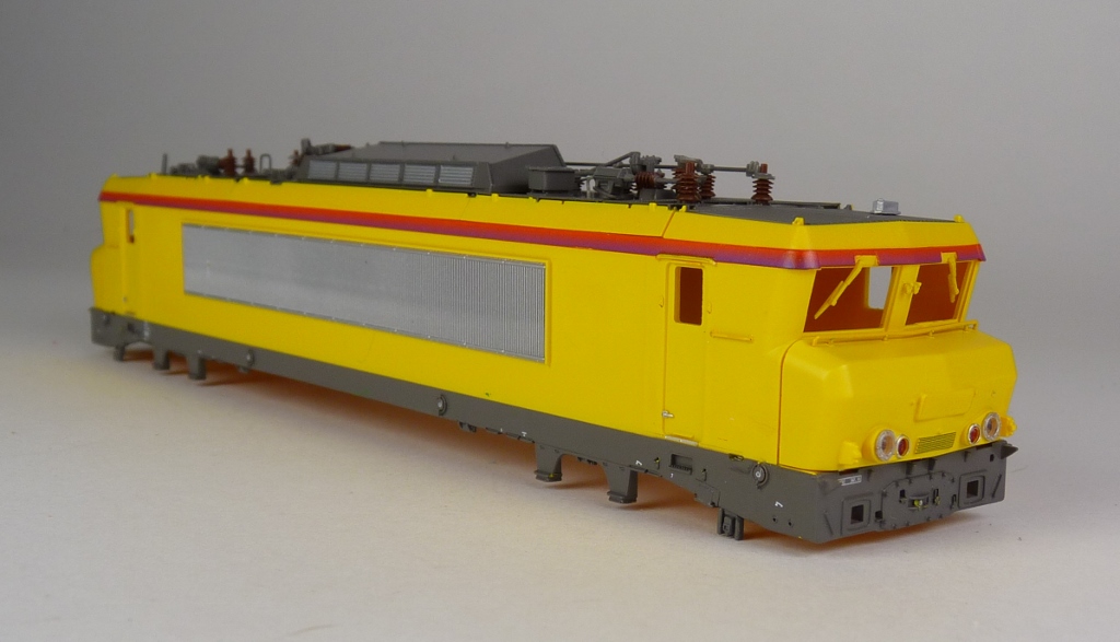

La 22378 LSM sans ses tampographies:
A ma grande surprise, la caisse est teintée dans la masse, sans aucune peinture jaune. Je m'en suis aperçu en ponçant les marquages. La peinture jaune Infra de LSM n'est donc pas trop pâle, elle n'est pas tout court. Du coup, même s'ils ont peint en noir l'intérieur de la caisse prés des feux, la lumière passe toujours au travers. Mon voile de peinture jaune va y remédier.
En attendant, j'ai fait un essai de pose du boitier de 5 prises présent sur le capot de la 22380. La pièce est un poil forte pour le nez de la LSM, mais la reproduction des couvercles des prises est bonne. Il s'agit d'un surmoulage des prises de réversibilité des 16000 Roco. La pièce étant en résine, elle se lime facilement pour bien s'adapter.

Bonjour à tous, bonjour ManetteZ,
sympa cette modif... Vivement la suite!
