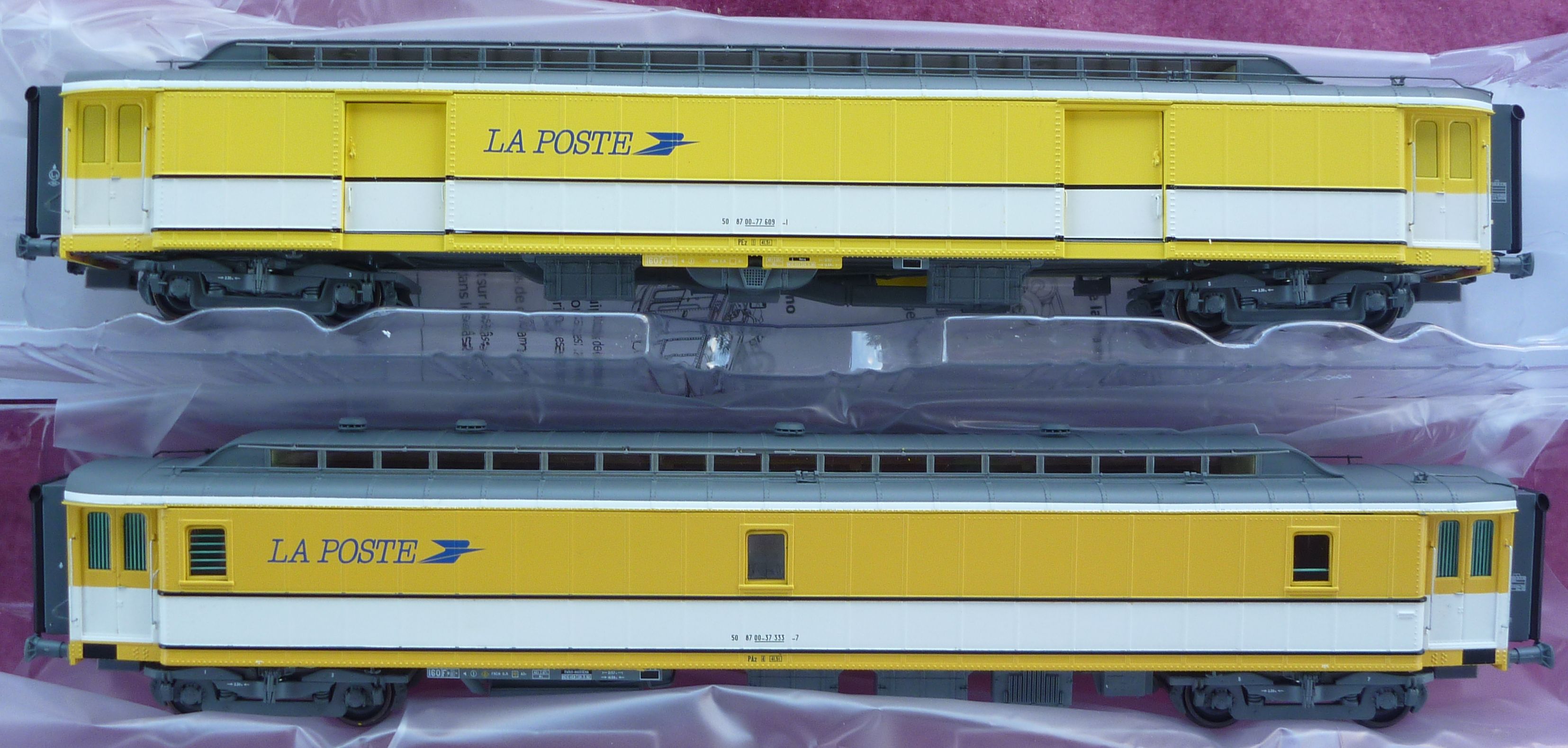

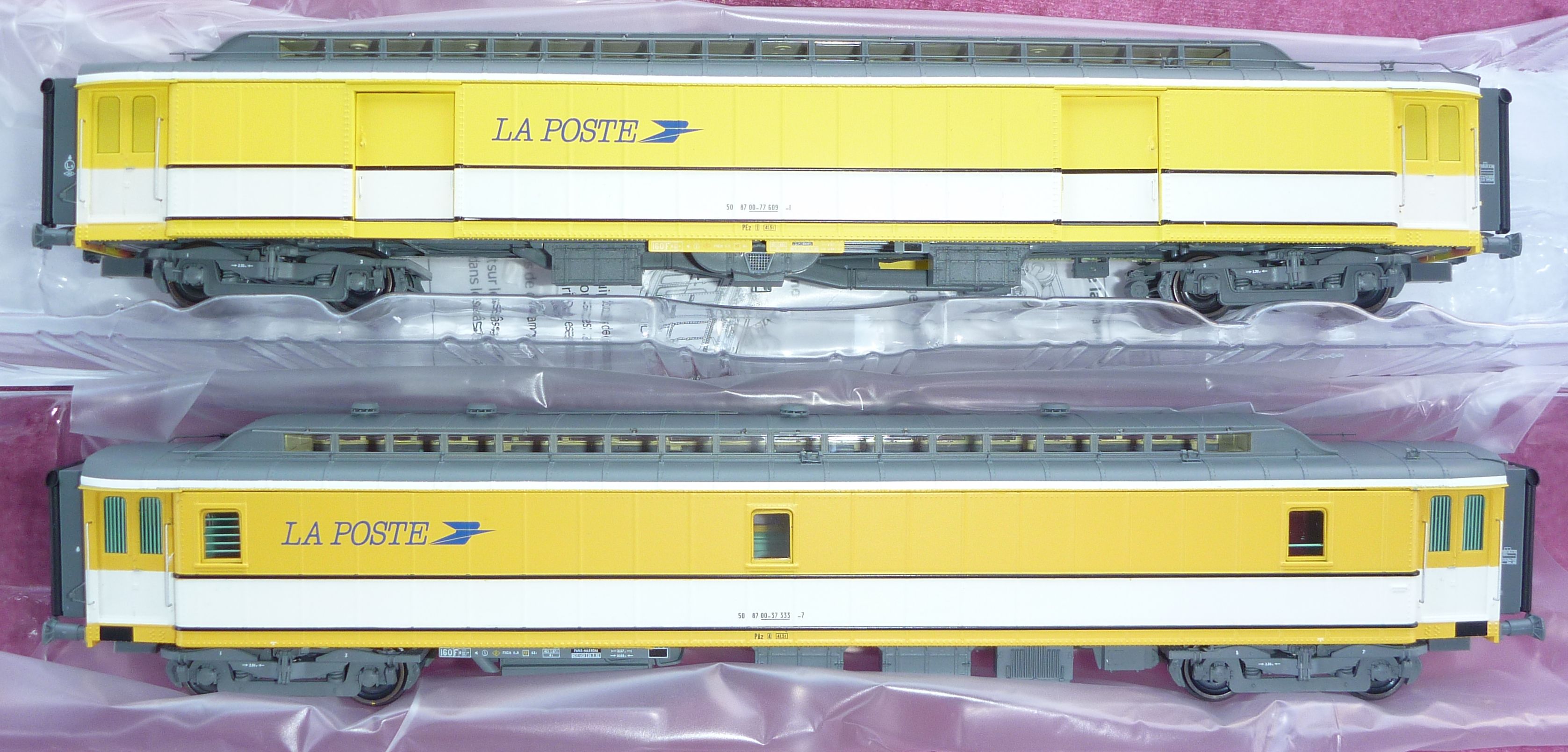

Voici 2 clichés d'une allège (VB-038) et d'un ambulant (VB-023) REE (avec et sans le flash) achetés aujourd'hui en magasin... :|
L'allège est pour ma pomme. Il m'a fallu ouvrir 6 boîtes avant d'en trouver une à mon goût (comprendre sans défauts). L'ambulant est pour un pote (même topo au niveau du choix)... :diable2:
avec un constat: sur les réf. VB-023, 037 et 038, ce sont 3 teintes de jaune différentes qui attendent les consommateurs. Difficile de s'y retrouver, à tel point que la 2ème allège réf. VB-037 est resté sur les rayons du détaillant. Et encore, je n'ai pas prêté attention à la VB-024... :H2:
Entre nous, difficile voire impossible de faire cohabiter ces 2 références au sein d'une même rame... :evil:
Je vais confier ma réf. à un copain pour "patine à l'huile". Du résultat dépendra de 2 futurs achats lors du prochain RailExpo chez le VPCiste local du forum auquel je demanderai une attention très particulière au niveau des finitions des articles... :coucou:
Demain, je tacherai de faire un cliché au soleil. Sur le retour des vacances, je ferai un cliché avec les modèles concurrents d'un ami berruyer... ;)

Merci pour le cliché et le témoignage David. J'envisageais d'acheter des REE pour les postales jaunes. Pour l'instant les 2 reçues sont peintes dans des couleurs différentes, mais je pensais qu'il n'y aurait que ces 2 versions de peinture... Je comptais m'en sortir en patinant le toit de celle qui montre un gris orage tirant vers une teinte ocre :gne: . Mais si les variantes de teintes sont aussi diverses, je ne vois pas comment faire. Ces voitures jaunes ont des faces latérales toujours très propres; même les toits n'apparaissent pas très sales sur les photos des années 90. Pourquoi avoir compliqué la conception de ces décorations à ce point? C'est vraiment déconcertant!

Quelles sont alors les défauts dont tu parles et qui ont été rédhibitoires ? Si c'est un marche pieds au fond de la boîte, ce n'est pas très grave. Si en revanche, les couleurs sont si différentes que cela d'une référence à l'autre ou entre 2 exemplaires de la même référence, comment peut-on raisonnablement l'expliquer ?

Beilhack a écrit:Salut Pierre,
David
Et à tout hasard, as tu regardé une brune VB033?

Tu l'as dit, et même si j'ai volontairement insisté sur les différences de teintes, ne boudons pas notre plaisir car les modèles REE arrivent à un niveau de détaillage inégalé (comme les modèles concurrents d'ailleurs, CQFD).
Reste que je partage à 1000% l'édito de B. CANET dans le dernier "Voies Ferrées" concernant certains choix surprenant des teintes appliquées.
La balle reste bien dans le camps de l'équipe REE... :yin
David ;)
