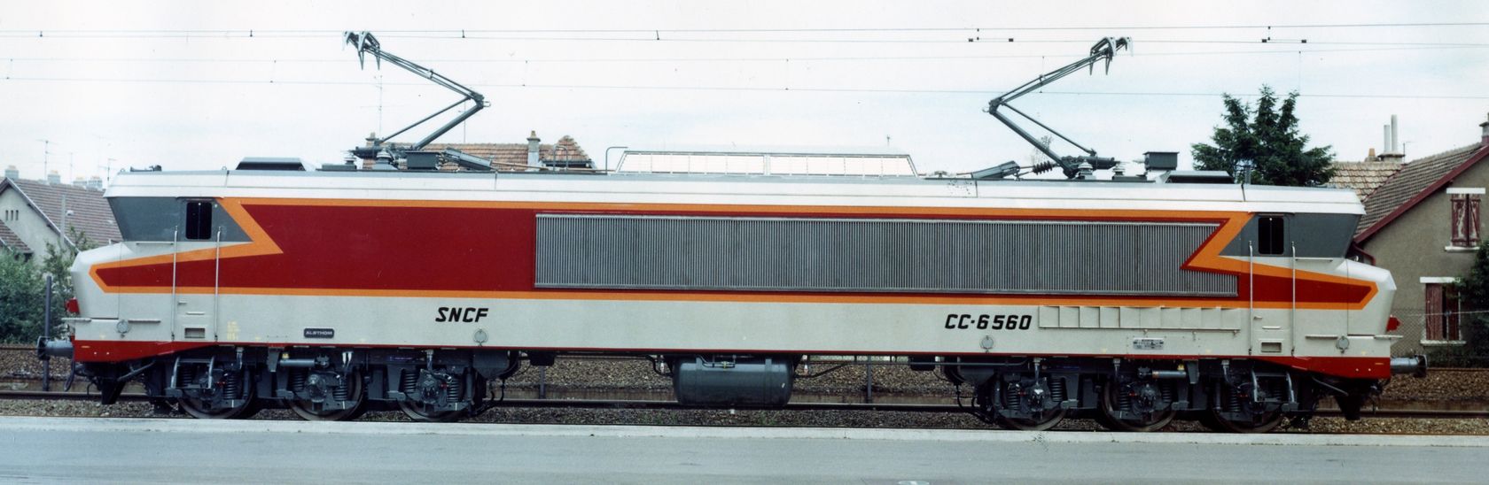

Il me semble que les CC 6500 ayant quitté la scène depuis un bon moment déjà, la mémoire collective oublie que la CC 6500 est une machine qui donne cette impression "haute sur pattes", comparées aux CC 21000 et 72000, du fait du manque d'équipements conséquents entre les bogies. Je passe ci-dessous la photo de la CC 6560, en stricte élévation, qui je pense illustre mon propos, qui forcément n'est que subjectif.
Je n'ai pas encore de CC 6500 Roco. Toutefois, je ne vois pas pourquoi elle serait trop "haute sur pattes" pour accommoder les serricurbistes : pour cela, les longerons de bogies sont biseautés à l'avant suivant l'inclinaison de l'extrémité de châssis. Dès que j'en aurai l'occasion, et si le débat le justifie encore, je prendrai le "pied à coulisse" pour mesurer la CC 6500 Roco et comparer avec les cotes des vraies (hauteurs par rapport au rail du tamponnement, de la jupe, de la toiture etc..D'ailleurs, d'autres l'auront peut-être fait avant moi.

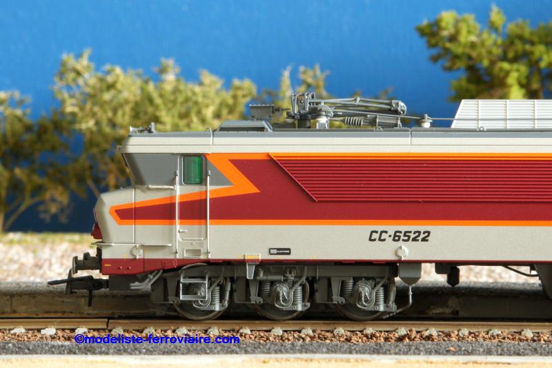

elle est effectivement un peu haute sur patte et ça se voit au niveau des amortisseurs... En comparaison avec des photos de réels dont la tienne... Et avec la partie haute du bogie aussi... Pour le reste pas possible de dire si c'est bien ou pas puisqu'il n'y a pas encore de photos de la toiture et du châssis. Cependant les photos de Maurienne Trains et de Univers Train laissent entrevoir pas mal de détails que j'aimerai bien voir de plus près... En ce qui me concerne samedi s'il en reste une chez un de mes revendeurs...

C'est quand-même assez flagrant vu comme ça :
D'après les photos de la réelle, le haut du bogies devrait effleurer le bas de caisse. Comme je le disais donc, un bon gros millimètre bien pesé ma bonne dame !

- Très belle machine hyper détaillée où seul l'aspect haut sur patte méritera à être gommé. Pour le reste, c'est une "foultitude" de détails rapportés sous la caisse (les miofiltres sont représentés sur le coffre à shunts (merci à UTKR!!!) et la balise de pré-annonce est une tuerie) et en toiture (les isolateurs, en 2 parties, possèdent des coupelles rapportées et les parafoudres leurs tresses, les pantographes sont horizontaux lorsqu'ils sont en position repliées). Les boudins de roues (j'en avais déjà parlé) sont très très fin, et les flasques de roues sont percées comme la réalité l'exige...

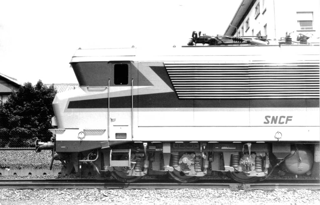

Pour apprécier la hauteur sur patte, j'ai cette photo de la CC 21001
(cliché B. Neveux / Collection EC64)

Cliché très parlant qui ferait presque croire que les CC LEMATEC sont trop basses sur pattes!!! :o :lol:
