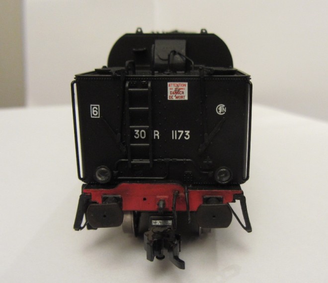

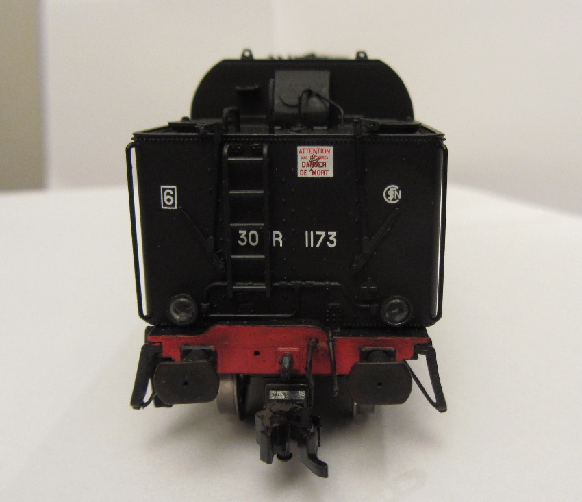

Petits bricolages ce soir sur la R 1173 . Cette locomotive a passé le plus clair de son temps sur la Côte d'Azur , affectée au dépôt de Nice .
Sur l'ex-région "Méditerranée" , les R , ou plus exactement leurs tenders , avaient la particularité de posséder un coffret TIA adossé à la cuve à fuel . Il existait deux variantes concernant la forme de ces coffrets : leurs parois latérales étaient soit verticales , soit plus "bombées".
D'après l'excellentissime forum "Trains de l'Histoire" , la 141 R 1173 était équipée d'un coffre aux parois verticales . Je me suis donc conformé à ces indications , la seule photo de la R 1173 en ma possession ne permettant pas de voir l'arrière du tender .
Le coffret n'est pas encore fixé définitivement et il est maintenu pour l'instant uniquement par une des deux tuyauteries .
Si ce bricolage est approuvé par l'équipe technique de l'atelier , je fixerai la pièce plus solidement .
Ensuite , je retournerai à la transformation d'une autre R 1173 de chez HJ qui est en train de devenir une canadienne charbon de la sous-série 1201 à 1220 .
A plus ,
Philippe.

Re: Les 141 R Hornby Jouef
Messagepar Challenger60
26 Mai 2013, 12:43
Chouette!! J'adore ce genre de modifs!
Comment vas tu faire si tu changes de N° pour les plaques? Y a t'il sur le marché des plaques qui fassent exactement la taille de celle de HJ (vu que leur emplacement est en creux dans la paroi)?
En passant, je n'ai pas réussi à savoir dans quel cas l'extincteur est sur le côté, dans quel cas il est à l'arrière de la caisse du tender? Question de dépôt? de période ? (au début des années 70 à l'arrière?).... :gratte:
Messagepar Phil53
26 Mai 2013, 17:45
Bonjour à tous ,
Bonjour Olivier ,
Concernant le changement de numéro , j'ai fait appel à un artisan bien connu qui produit des plaques à la demande .
Il s'agit de AMF87 à qui j'ai déjà commandé des plaques d'immatriculation pour machines allemandes et dont je suis satisfait .
Je lui ai commandé de nouvelles plaques non pas pour cette R 1173 , mais pour une autre en cours de transformation qui , à terme , deviendra une charbonnière canadienne de la sous-série 1201 à 1220 . ( la 1203 ).
Je n'ai pas encore reçu ces plaques et j'ignore si elles s'encastreront pile-poil dans le logement que HJ a créé pour disposer les siennes . Si ce n'est pas le cas , il faudra improviser .
Quant à la position de l'extincteur , je pense qu'il faut tenir compte de la période , car au début , on trouvait l'extincteur adossé à la paroi arrière du tender . Certaines "Suez" d'ailleurs avait conservé le coffre de cet appareil bien après leur transformation à la chauffe au charbon .
Il y a eu aussi une installation au bas du marchepied arrière gauche( en regardant le tender par l'arrière ) , entre ce marchepied et le tampon gauche . ( Voir peut-être un des modèles présentés dans ce fil , un peu plus haut , par "Undertaker" ).
Et puis , la situation la plus courante , l'extincteur disposé au bas de ce même marchepied , mais latéralement par rapport à la caisse du tender . Je n'ai toujours vu que cette disposition , et c'est ce qui me fait dire que les deux autres cas cités précédemment remontent relativement loin . Evidemment , si tu veux reproduire une machine en époque 3a , il faudrait essayer de se documenter pour se faire une idée plus précise , bien que les vues de machines par l'arrière ne courent pas les rues .
J'essaie de rechercher des photos sur certains sites , où il serait peut-être possible de trouver quelque chose d'intéressant à ce propos . J'ai simplement trouvé pour l'instant une photo de la R 1203 à Nevers en 1966 , photographiée d'un pont par l'arrière . Sur la photo , on voit bien que la machine est propre avec des bielles et des filets rouges , la turbo dynamo sur le tablier côté chauffeur ( comme je modifie à partir de la 1173 HJ , j'ai tout bon ! ) et un seul coffret TIA sur le tender . Partant du tender de la R 446 réformée , j'ai dû en supprimer un et recentrer celui qui reste . Je continue à chercher et si je trouve quelque chose , je communiquerai le lien où éventuellement , je passerai la photo si c'est possible . A ce sujet d'ailleurs , je ne sais pas vraiment ce qui est faisable et ce qui ne l'est pas .
Bien cordialement ,
Philippe .

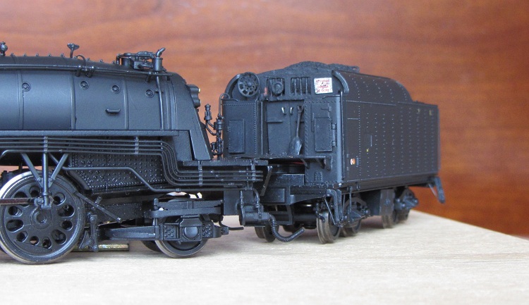

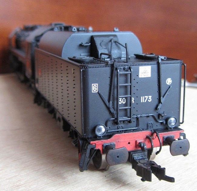

Bonjour à tous .

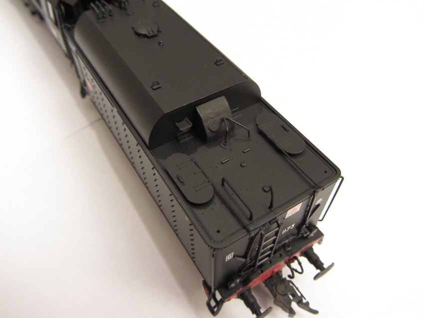

Je reviens sur mon réservoir TIA type "Méditerranée" , car après inspection du service technique , il s'est avéré sous-dimensionné en largeur . Une erreur de transposition des cotes est à l'origine de cette bévue .( Pourtant j'vous jure chef , j'avais rien bu !) Et puis visuellement , ça n'allait pas .
Après avoir repris les cotes élaborées initialement , l'aspect s'en trouve quelque peu amélioré pour cette pièce tout de même assez emm####te à confectionner , car pas très grande et comportant certains angles qui doivent ressortir.
A noter que la fixation n'est pas définitive et qu'il est possible de revenir au coffret TIA d'origine .
Et voilà une machine qui va bientôt reprendre du service en tête des trains les plus divers .
A plus sur nos lignes ,
Philippe .
Phil53

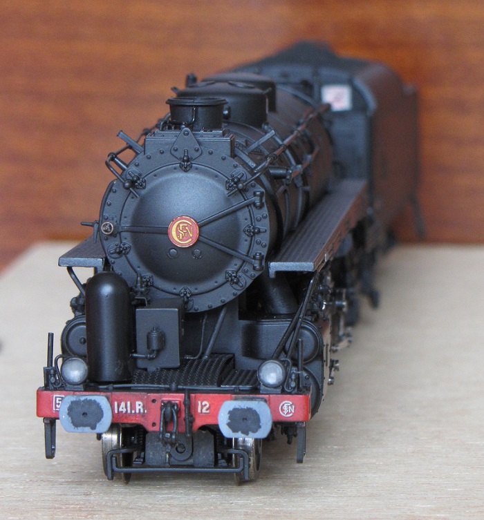

Bonjour à tous .

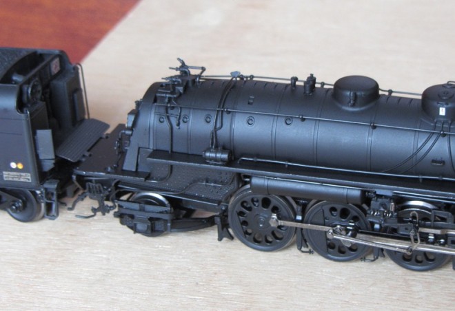

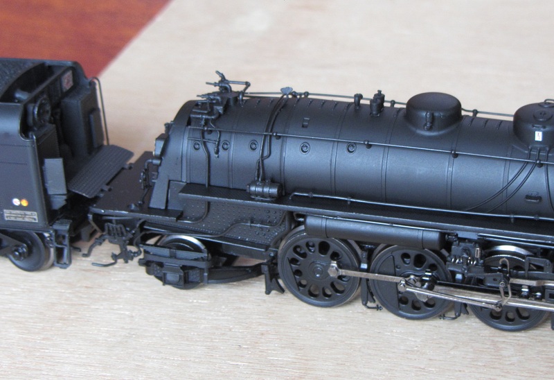

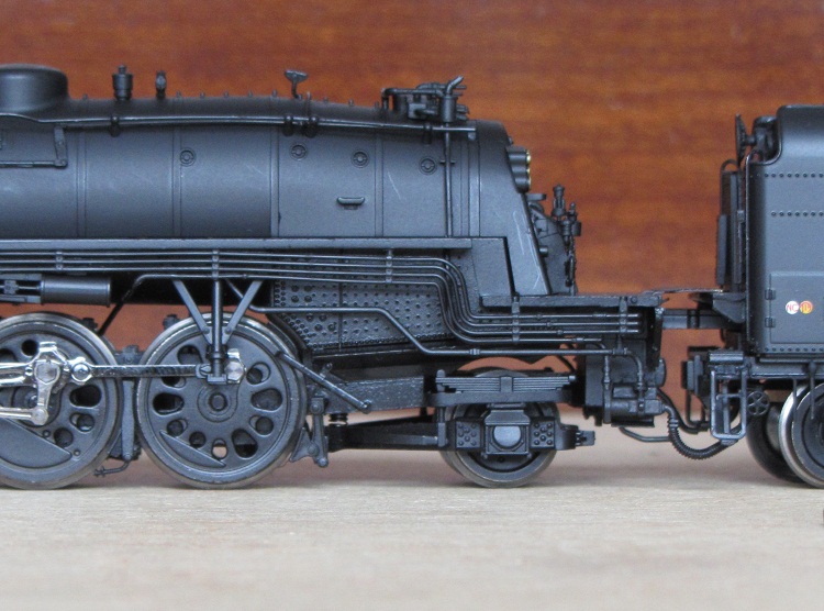

Un petit état des lieux sur la transformation d'une R fuel HJ en une charbonnière canadienne .
Mises à part les modifs communes appliquées sur mes autres 141 R , j'ai modifié le numéro sur la traverse avant ( et aussi à l'arrière du tender ) , mais j'attends des décalcomanies pour pouvoir apposer le numéro complet (1203 ) .
Reste le problème de la porte de boîte à fumée qui conserve les stigmates du support de la plaque "Mistral" . ( De plus , ces derniers sont largement amplifiés par la photo ) .

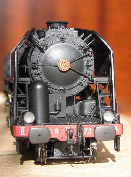

J'ai confectionné un levier de commande de la trappe oscillante de fond de foyer , et mis en place un bissel "Cole" en remplacement du bissel "Delta" dont le modèle était équipé ( Il s'agissait de la R 1173 ) .
Bien évidemment , le tender fuel a laissé la place à un tender charbon .
Il a fallu rajouter une canalisation supplémentaire concernant la turbo-dynamo , qui , sur la R 1203 , était disposée sur le tablier côté chauffeur .
La plupart des autres modifications est commune à toutes les R ( graisseurs "Nathan" , diverses canalisations , ou bien adjonction de certains détails ) sauf quelques particularités concernant les erreurs du constructeur .
Ce modèle comportera néanmoins deux erreurs peu rattrapables : le dessus du tablier évoque une loc munie d'un châssis moulé alors qu'il faudrait évoquer un châssis en barres , et la devanture du foyer sous abri est celle d'une fuel alors que la machine est devenue une charbonnière .
Ensuite , quand les pièces commandées à nos artisans arriveront , il faudra mettre en place les nouvelles plaques d'immatriculation , les sièges , la commande de l'injecteur située au pied du siège du chauffeur , la grille pare-caténaire , remonter l'abri déjà équipé des rideaux , et la commande du sifflet , puis fignoler certains autres petits détails . De plus , j'attends des écrans pare-fumée nervurés commandés chez HJ . Ceux-ci risquent de mettre pas mal de temps à arriver . Il est fort probable que je pose des écrans "Baldwin" en attendant .
La machine a été rôdée et validée en ligne . Son fonctionnement et son comportement ne posent aucun problème.
A plus ,
Philippe .
Messagepar Phil53
02 Juin 2013, 22:45
Bonsoir Olivier , et bonsoir à tous .
Pour répondre à ta question , la face avant du tender est de construction perso , faite avant qu'Eric Seibel ne sorte son kit , lorsque j'avais acheté la R 446 . Il faut dire qu'il nous a enlevé une bonne épine du pied .
Pour le foyer , j'ai effectivement pensé à récupérer quelque chose de la 446 afin de rectifier cette devanture , mais cela risque de ne pas être facile du tout . Je vais encore étudier la question , étant donné que je ne remonterai pas définitivement la machine tant que je n'aurai pas toutes les pièces nécessaires .
Comme tu le dis , le comble serait que HJ nous sorte une 1200 canadienne au prochain tour ! Va savoir . Et si "ils" lisaient "Forum Train" ?
A plus ,
Philippe .
PS. une mauvaise photo de cette face avant du tender charbon , photo qui trahit pas mal de défauts ! La comparaison avec le kit M.T. est sans appel !
Phil53
