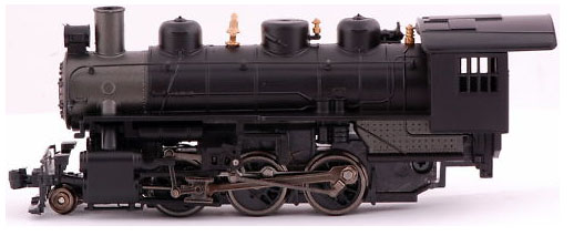

ouh là ! Pour une Meuse j'ai plutôt çà en tête : la vieille Bachmann à fumigène

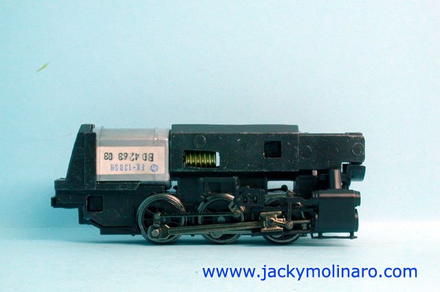

Ce qui donne çà après dépeçage :

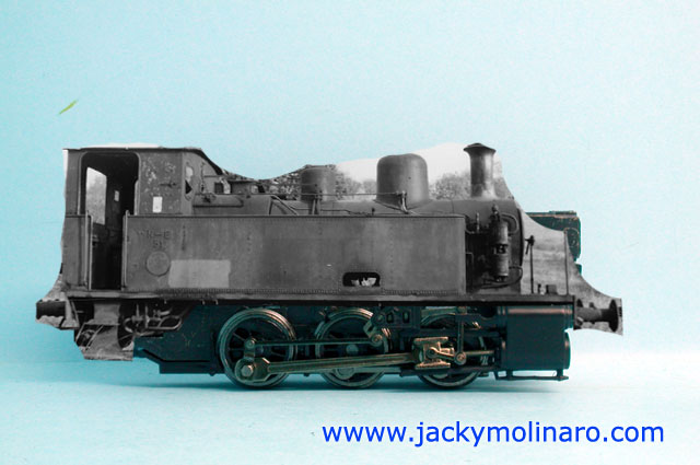

et çà après montage Photoshopien :

Très intéressant, moi ça me tente bien tout ça. Par contre il me faut trouvé un modèle de base. J'hésite encore entre la Br80 et une modèle US.

Pas mal, la Bachmann, Jacky. Il faudra modifier les bielles motrices et la distribution pour attaquer le deuxième essieu. Il faudra que je mette la main sur une ou deux de ces machines. Peux tu me donner l'empattement?

Oui, c'est sûr qu'il faut modifier l'emplacement de l'attaque des bielles mais bon... ce n'est pas trop difficile.
L'empattement est d'environ 38 mm et le diamètre des roues 14,5 mm à peu de choses près.

Boxpock a écrit:Très intéressant, moi ça me tente bien tout ça. Par contre il me faut trouvé un modèle de base. J'hésite encore entre la Br80 et une modèle US.
La Br80 vaut deux à trois fois le prix de la Bachmann. C'est vous qui voyez :mrgreen:
