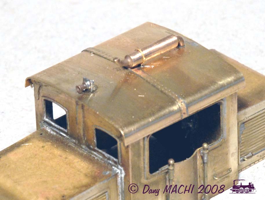

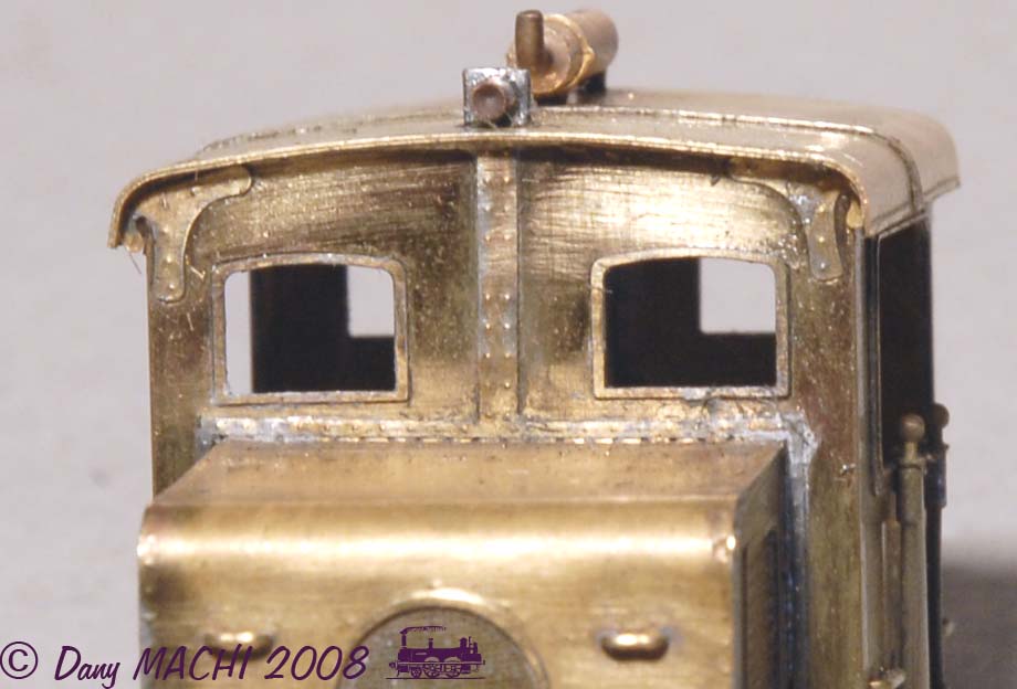

Après ces longues semaines à faire d’autres choses, je reprends les travaux sur ce locotracteur. Il est temps de finir ce modèle, et de passer à la peinture.
Pose de la bande rivetée et montage de l’échappement, un ajustage assez long est nécessaire, le diamètre de la fonderie est trop important et le collier en découpe chimique ne permet pas de réduire la matière sous peine de tout tordre. Montage du Klaxon
Pose des ferrures du bord de pavillon

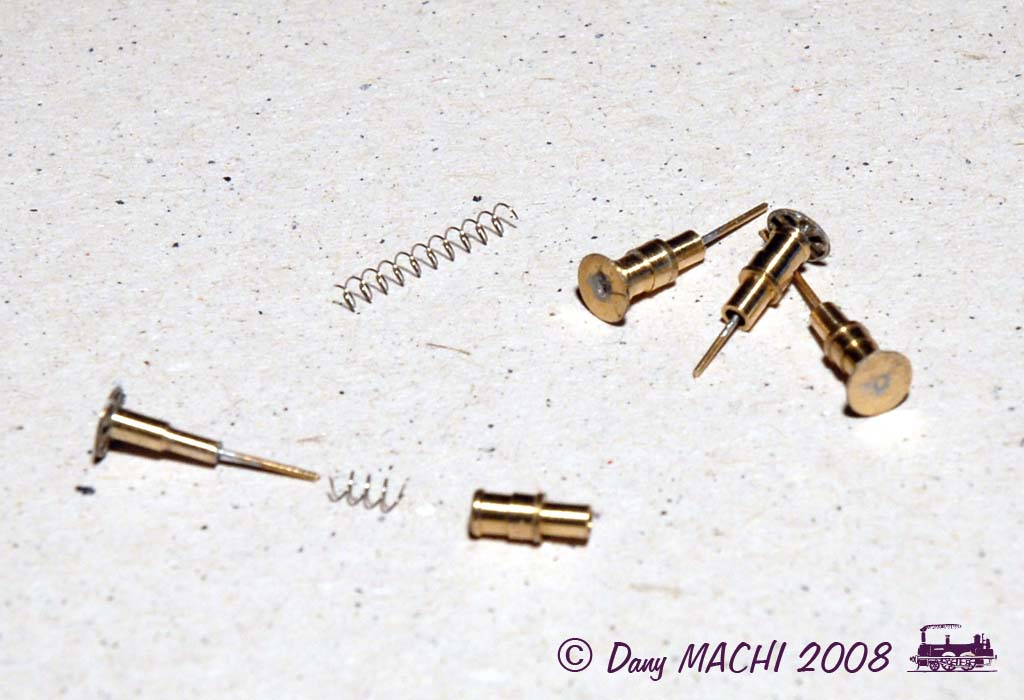

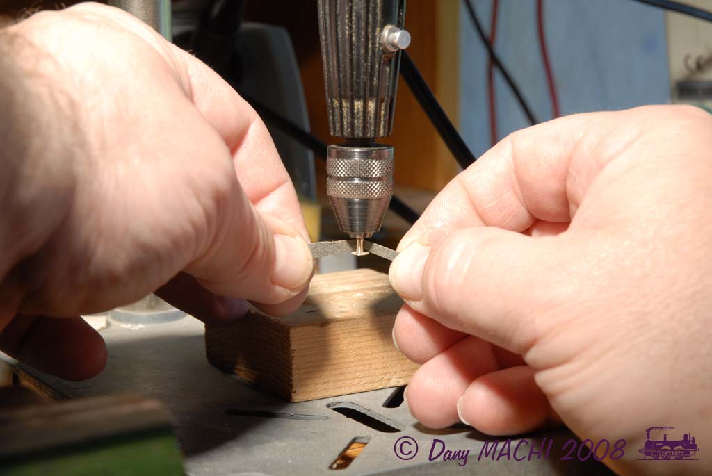

Ajustage des boisseaux de tampons, le décolletage manque un peut de précision, c’est vite repris avec la perceuse et de la toile emery.
Brasure du fil de maintien des boisseaux dans le fut.
Les tampons prêts à être brunis

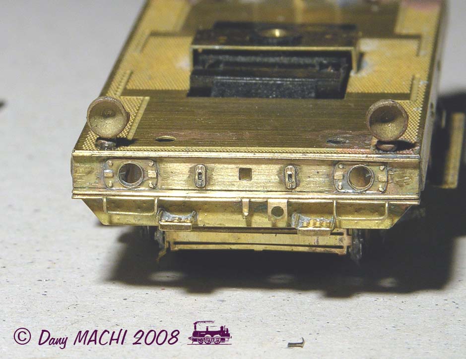

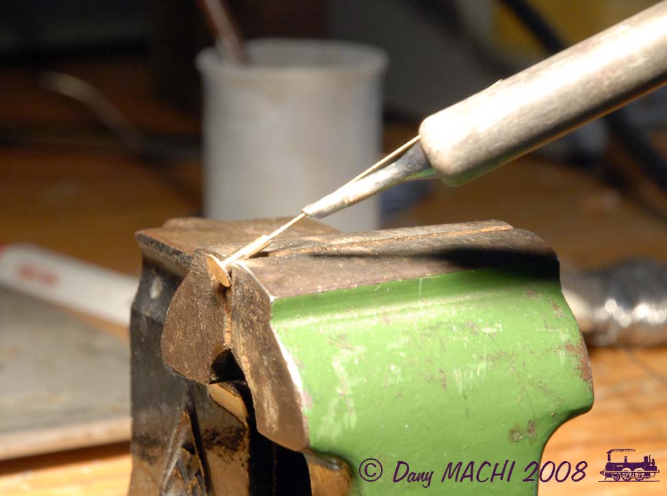

Montage des lanternes, c’est toujours délicats ce style de montage, avoir les pièces bien callées et braser par l’intérieur n’est pas évident.
J’étame en premier la pièce à fixer, je la mets en place avec du flux et je brase provisoirement avec le SRE. Je retourne le tout, cale bien la pièce sur un bout de bouchon de liége et après avoir bien fluxé je dépose de la brasure basse température. Je contrôle le bon positionnement de la pièces et je corrige éventuellement avec le SRE.

J’ai toujours été admiratif devant les réalisations tout laiton sans bavures et je ne comprenais pas comment on pouvait y arriver. Je pratiquais la brasure avec un manche à balais en guise de fer et de la brasure elctro avec flux incorporé et surtout résineux. Ensuite j’ai découvert la Castotin grâce à mon épouse qui est…ingénieur soudeur. Ca aide beaucoup et j’ai appris les dessous de la brasure et un peut la métalo. A force de monter des kits, on s’améliore et en investissant un peut dans du bon outillage cela aide aussi. La soudure liquide je l’utilise en fait très peut et je préfère le fil. J’apporte très peut de soudure sur les pièces en ayant bien fluxé au préalable. J’étame la plupert du temps et je termine avec le SRE.
Ensuite un bon lavage avec du savon de Marseille et effectivement stylo fibre, mais cela plus pour les besoins de la photo. Au final je trempe le tout dans ma mixture acide chlorhydrique avec chutes de laiton afin de préparer la surface à la peinture.
Mais je vous avoue que si je ne poste pas sur un forum, je suis moins sensible à l’état de surface de mes modèles.
Mon équipement, une station de soudage thermo régulée de chez Conrad, un gros fer 75W Weller pour la grosse cavalerie, un SRE de chez Mignons Model UK introuvable aujourd’hui suite à des réglementations bizarres chez les Anglich , un petit chalumeau de m…e histoire de recuire s’il le faut ou préchauffer certaines pièces de fonderies. A ce sujet le four ménagé peut être intéressant pour préchauffer les grosse pièces de fonderies, je pense notamment au gens qui pratiquent le 0 ou les échelles plus grandes. Diverses brasures à température de fusion différentes, et du flux Bergeon qui vient de l’industrie horlogère et qui à l’avantage de ne pas oxyder les pièces et les outils.
