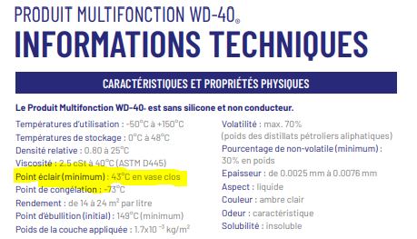

personne ne sait très bien de quoi est composé le "WD 40" , sinon qu'il y entre un peu (beaucoup?) "d'hydrocarbure"...
Et, selon sa "fiche technique" :arrow: https://media.wd40.fr/app/uploads/2020/09/11104720/FICHE-TECHNIQUE-WD-40-BD.pdf, surtout des "hydrocarbures aliphatiques" et donc en d'autres termes du "white spirit".
Il s'enflamme donc forcément assez facilement...

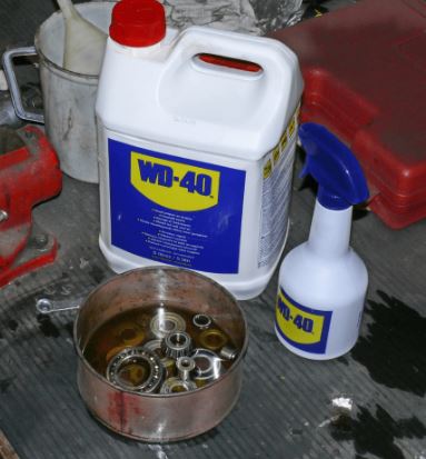

Il s'utilise aussi en trempage. Il est vendu en bidon de 5L ou 25L.
Voir sur le site ICI.
Nono :dodo: :debout: :coucou:

Je ne connaissais pas ce conditionnement du produit sous cette forme, à voir de mon côté à mieux chercher dans les enseignes de brico dans mon secteur.
Néanmoins je vois que le "point éclair" est à 43°c, ce qui n'est pas très élevé et qui comme je le pense appelle à la prudence. ;)
Mais donc si on prend bien ses précautions, en trempage, l'utilisation du produit m'a l'air fort intéressante.
Comme déjà dit, ce produit m'a complètement convaincu pour le nettoyage des roues (boudins et flancs internes quand c'est possible) et de la voie donc à voir pour une autre utilisation que je viens de découvrir. :cool:
Un point éclair à 43° n'est pas dangereux. A la température ambiante d'un appartement (~20°) une allumette ne suffit pas à enflammer le WD40
C'est beaucoup moins dangereux que l'essence F ou l'alcool à bruler.
