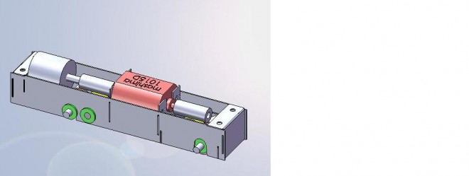

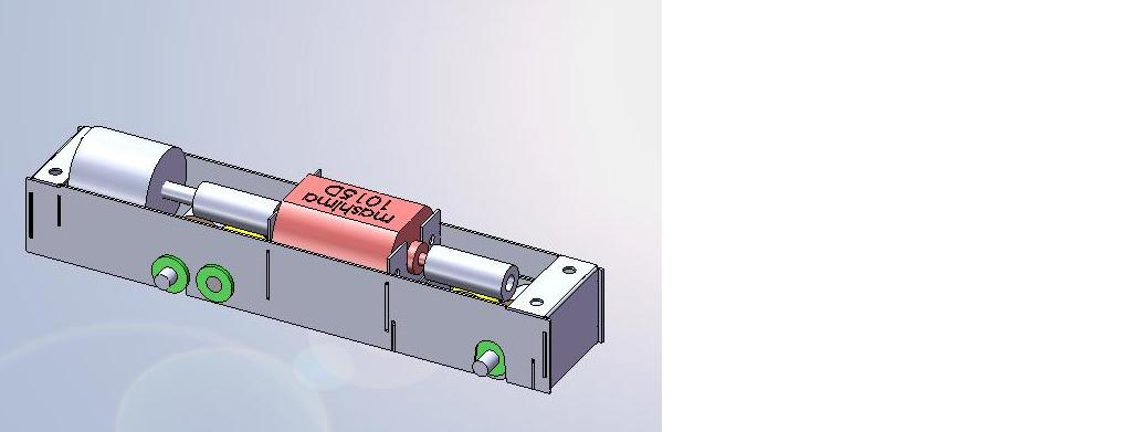

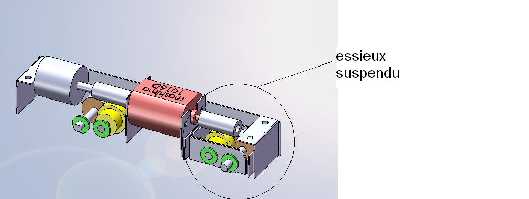

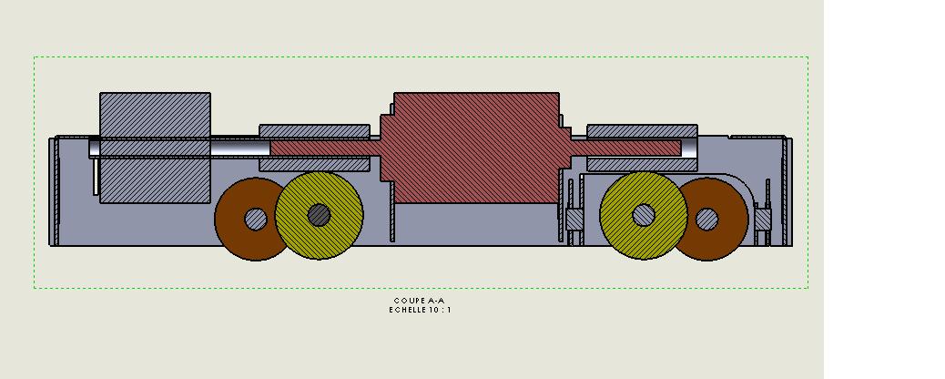

voili voilou bon c est pas pour roule sur de montagne russe le pivot permet 0.5mm de battement en hauteur se qui et à mon avis bon je conte ajouter une pièce après le volant d'inertie car j ai peur que ça face plus de mal que de bien
tout la structure sera en maillechort de 0.3 bon place au image

Messagepar max
19 Nov 2009, 19:50
j ai oublier ça ne prends que 3.6 mm dans la cabine en hauteur :roll:
je vais pouvoir faire l interrieur :apero: :apero:

Messagepar Boxpock
19 Nov 2009, 20:33
B'soir,
Punaise, c'est magnifique ! :cool: :applause:
A mon idée, il faudra peut être prévoir un petit lest à l'opposé du volant pour équilibré. Mais là ça devrait en jeté une fois sur la voie ! :cool: :cool:
Pour en finir, quel rapport d'engrenage as-tu employé ?
Boxpock
Re: Y6200
Messagepar max
19 Nov 2009, 21:10
le rapport est de 1/50 comme prévue :roll: pour le leste il est prévue d une façon particulière étant donné qui sera placé derrière la calandre je vais me faire un modèle maitre en carte plastique que je moulerai ensuite. Je voudrai avoir un semblant de ventilateur car j ai peur que l'on vois un vulgaire morceau de plomb . J ai oublier de dire de sous le moteur il y a un logement pour le décodeur :oops:

Messagepar Boxpock
19 Nov 2009, 22:10
max a écrit:le rapport est de 1/50 comme prévue :roll: pour le leste il est prévue d une façon particulière étant donné qui sera placé derrière la calandre je vais me faire un modèle maitre en carte plastique que je moulerai ensuite. Je voudrai avoir un semblant de ventilateur car j ai peur que l'on vois un vulgaire morceau de plomb . J ai oublier de dire de sous le moteur il y a un logement pour le décodeur :oops:
Re,
Oui je sias que le rapport est de 1/50 mais quel rapport de pignon as-tu pris, tu t'es basé sur ton calcul ou le mien ? (tu avais des pignons différents des miens)
