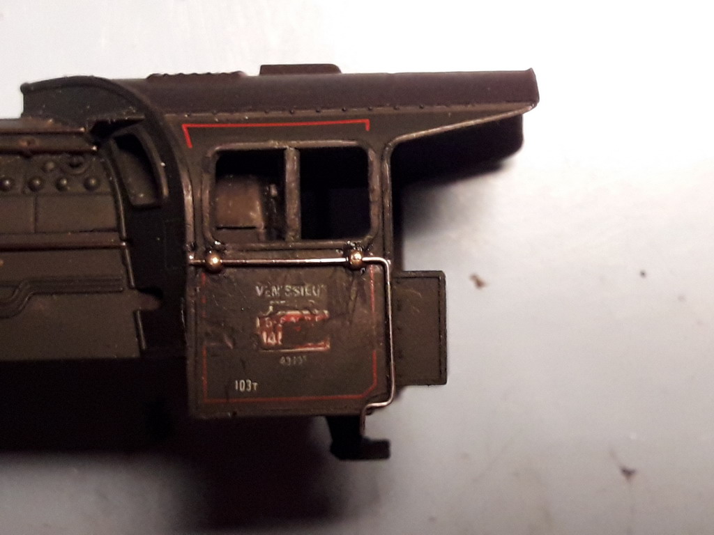

Mise en place des rambardes de cabine. J'avais des supports de rambardes de chaudière. Trop longs, je n'ai conservé que la tête et une partie du fût Je n'ai fait que la face gauche, pré percée. Très difficile à mettre en place, j'en ai perdu et refait, la prise avec les pinces rendait les pièces sauteuses. J'ai viré la petite vitre opaque de fenêtre. J'en mettrait une en plexi. Quant aux vitrages, je ne sais pas comment faire. Je ne pense pas pouvoir les encastrer .

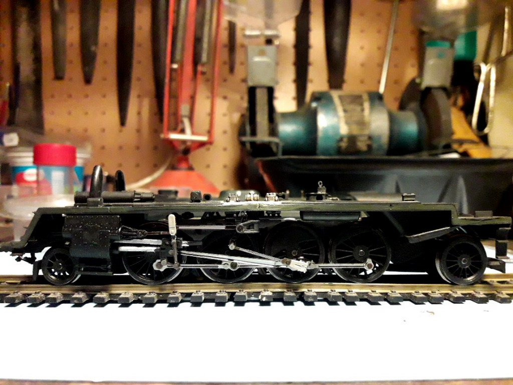

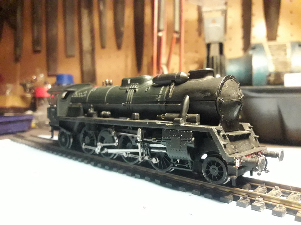

Essais de présentation du tablier sur le châssis. J'avais un doute du coté de la pompe ACFI. Cela passe:
Quelqu'un peut il me dire à quoi sert cet équipement absent sur la 102 Jouef? Je n'ai pas trouvé la réponse dans l'ouvrage sur les 141P. On le voit bien sur la 274 en cours de découpe:

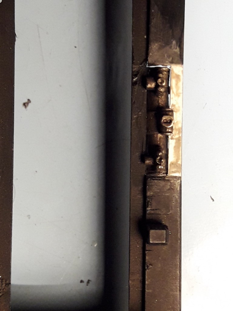

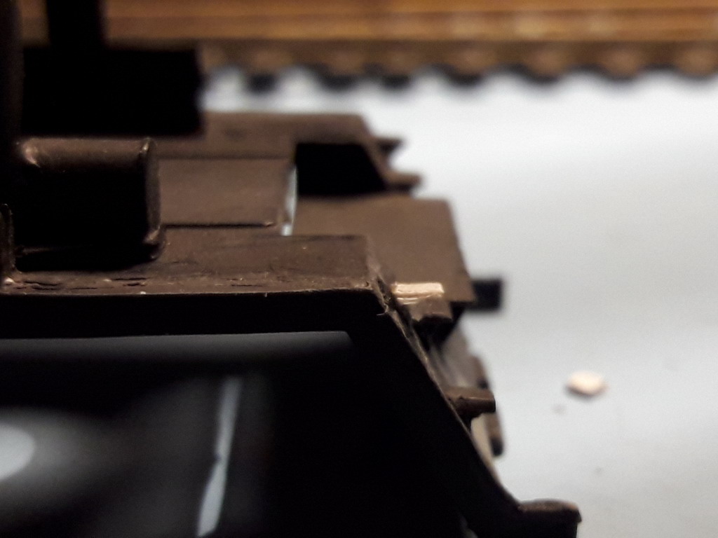

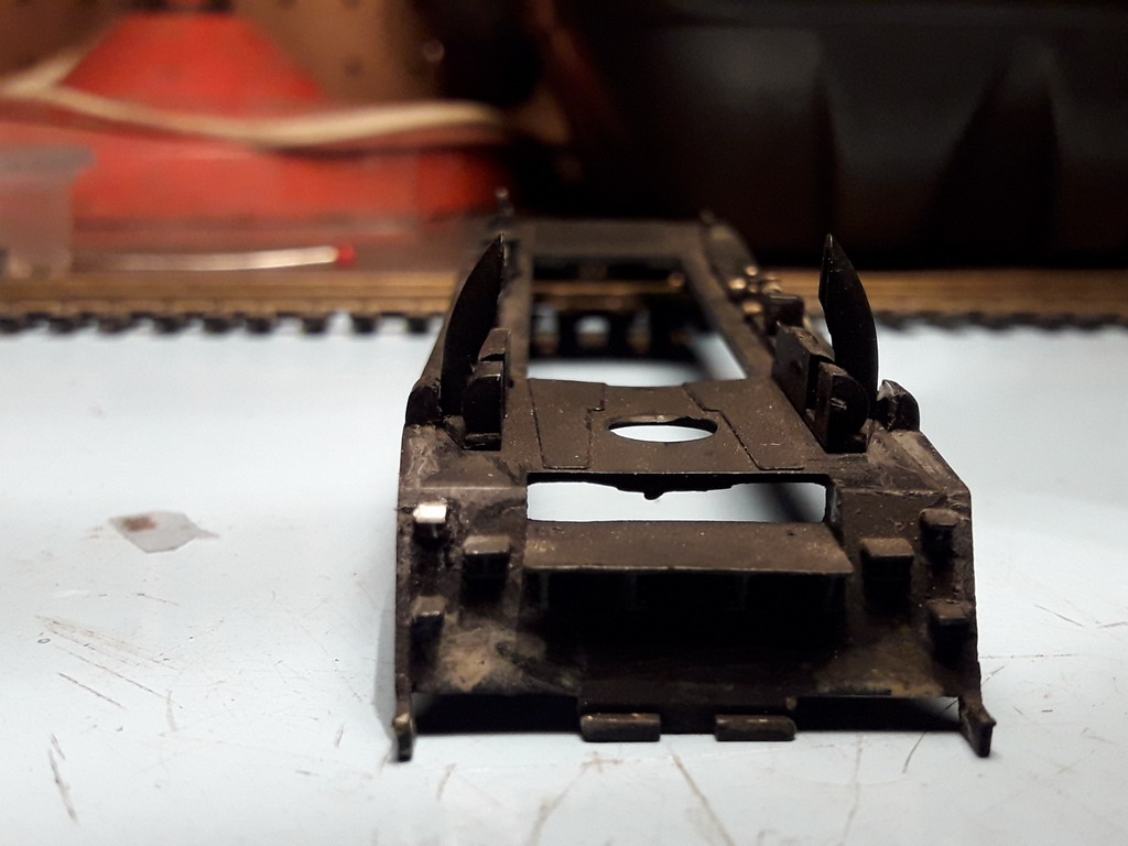

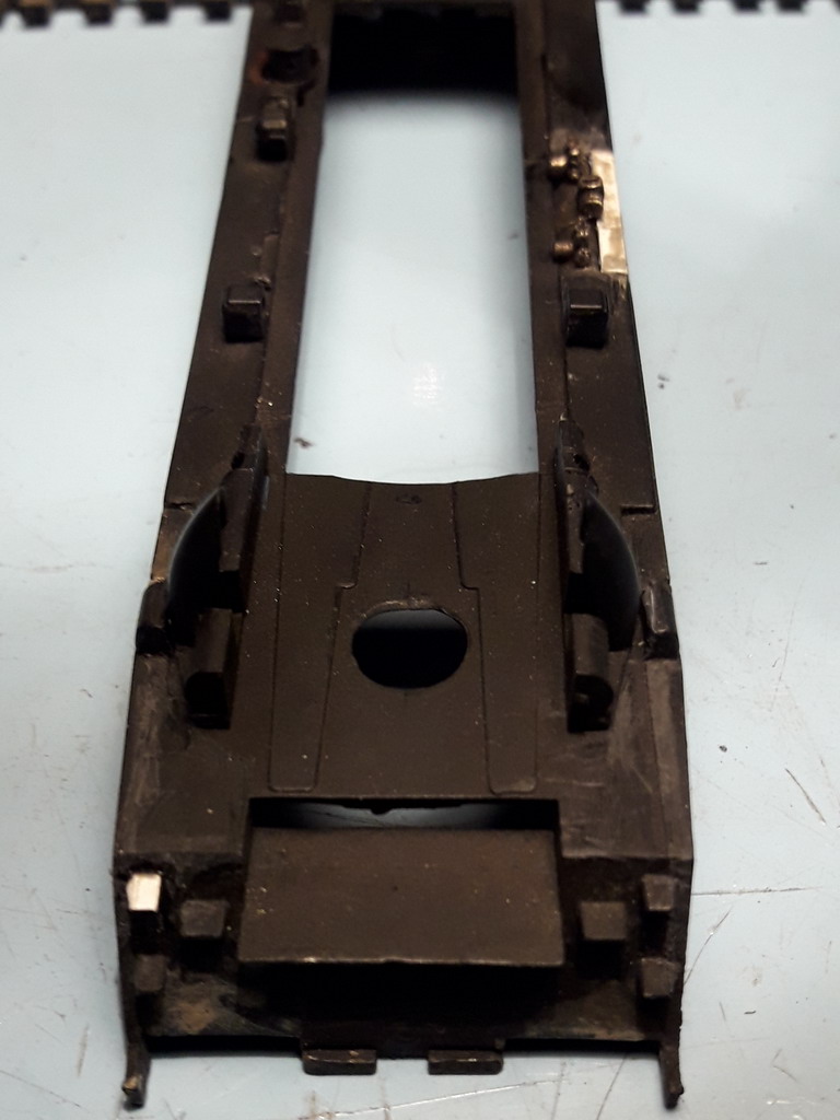

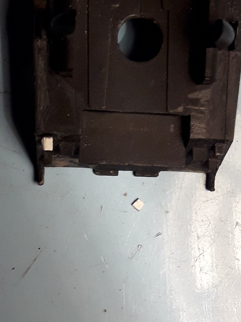

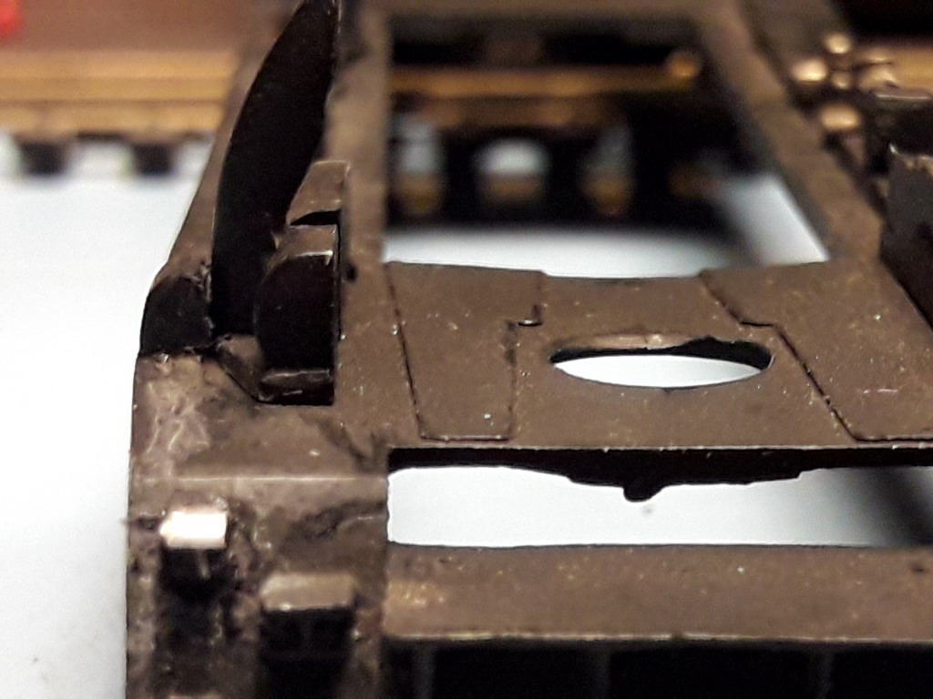

Finalisation du travail de base du tablier.
Obturation de la lumière de la pompe ACFI,
réfection d'un marche pied de tablier arrasé par erreur avec l'écran d'origine. Tout y est, platine, voile de renfort et plateau (il faut encore un ébarbage)
avec bouchage des orifice des phares d'origine.
Il y aura encore du ponçage ici ou là

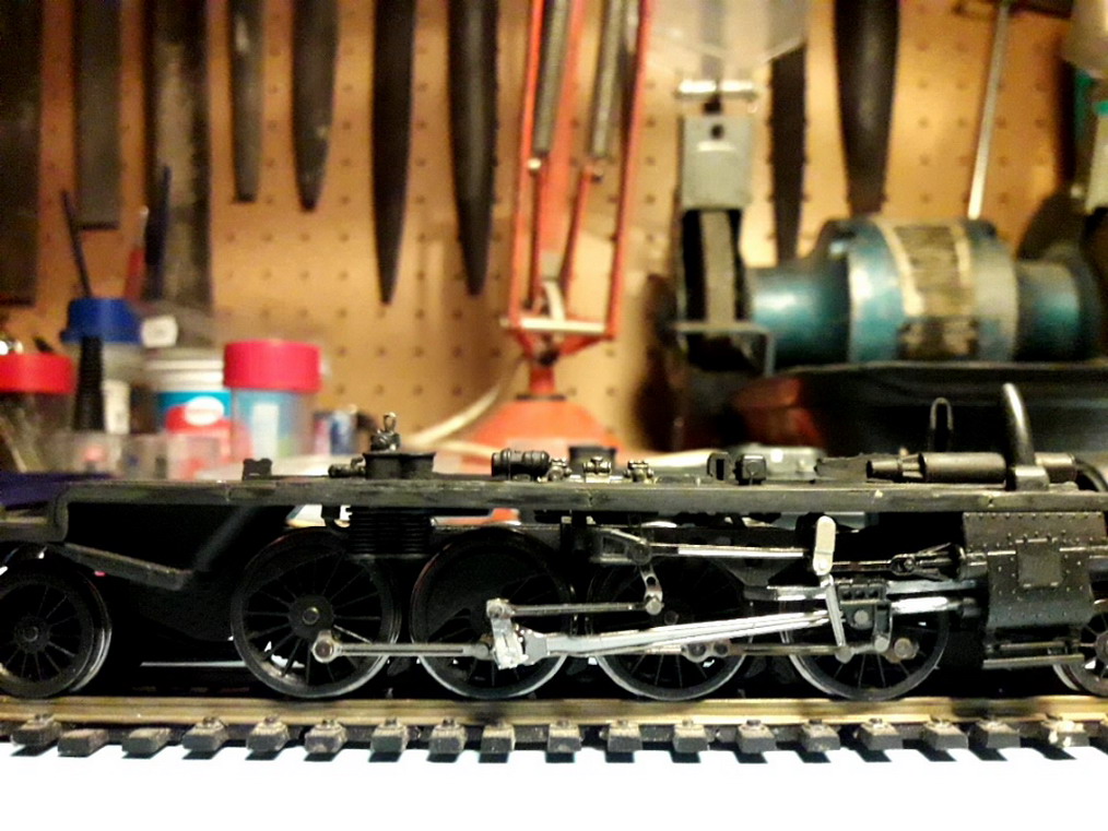

J'ai fait une pose pour poursuivre la construction de mon réseau et réfléchir sur un problème: j'ai envisagé de refaire les tubulures avec la chaudière et son tablier sans le châssis du train de roue. Or l'encliquetage des ergots du tablier et de la chaudière m'interdisent de le faire. Il faut d'abord encliqueter le tablier sur le châssis et puis encliqueter la chaudière. Je vais être donc être contrains de poursuivre le tout monté…
