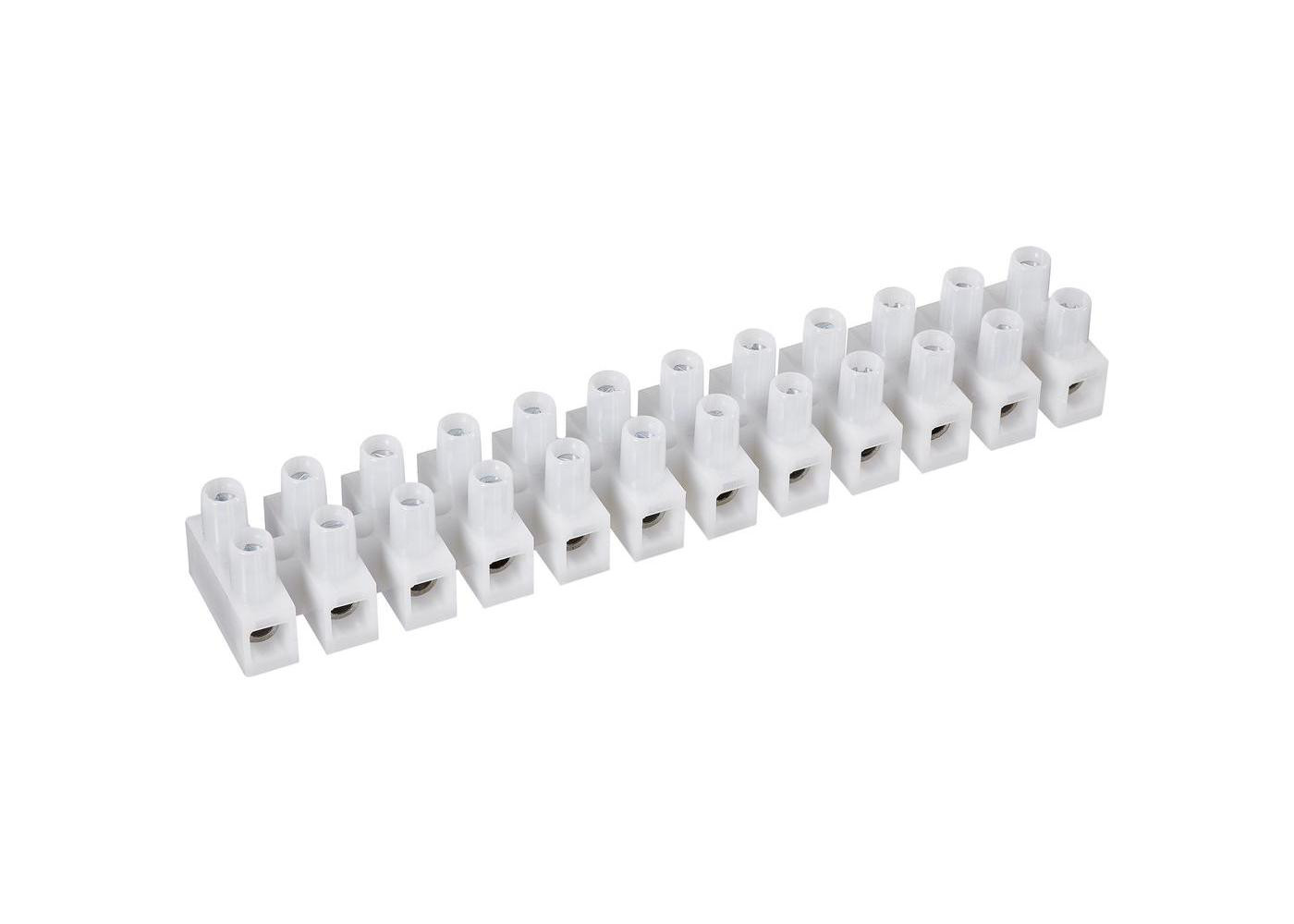

sncb_nmbs a écrit:
Dis Christian, qu'entends-tu par "domino" :?: T'as pas une photo :?: :?:
:prrrt: ...chez nous en Suisse on dit "des sucres”, ailleurs des dominos, le vrai nom est barre de serre-fils
Christian (Begus)

begus a écrit:
J'avais donc bien compris ;) Par chez nous aussi c'est "des sucres" :prrrt:

sncb_nmbs a écrit:
begus a écrit:
Chez moi aussi... Et je ne suis ni ".ch" ni ".be" :ange: :ange2:
