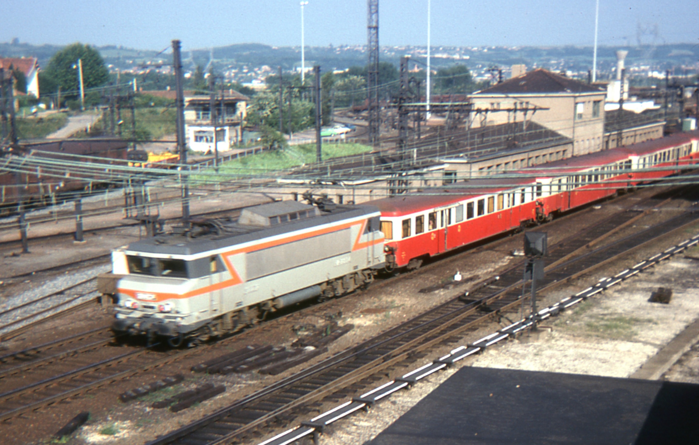

11 Jan 2023, 11:37
Utilisation de ZR avec une BB 7200 (version encore dépourvue d'étraves) sur un omnibus au sud de Lyon en mars 1981 ! ;)
