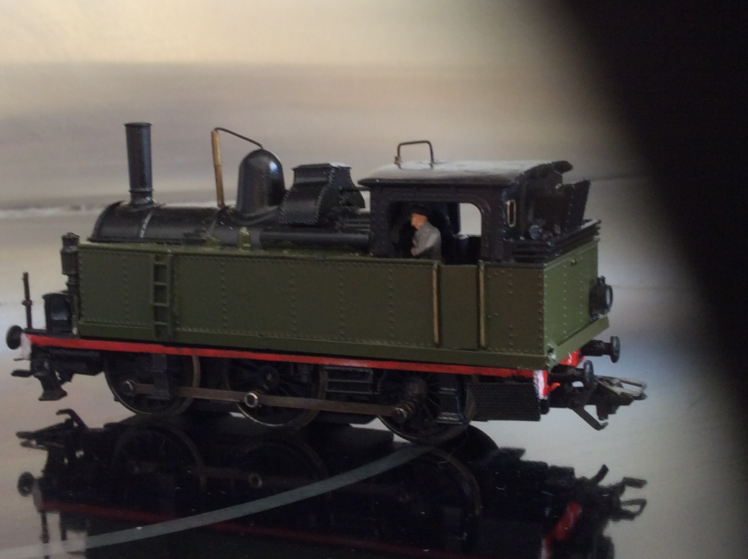

L’engin est fini, je n’attend plus que les plaques Interfer pour la patine....

Une dernière petite plaque de tôle sous le carter, et j’atteind 153 gr à la pensée, loin des 80 gr d’origine....

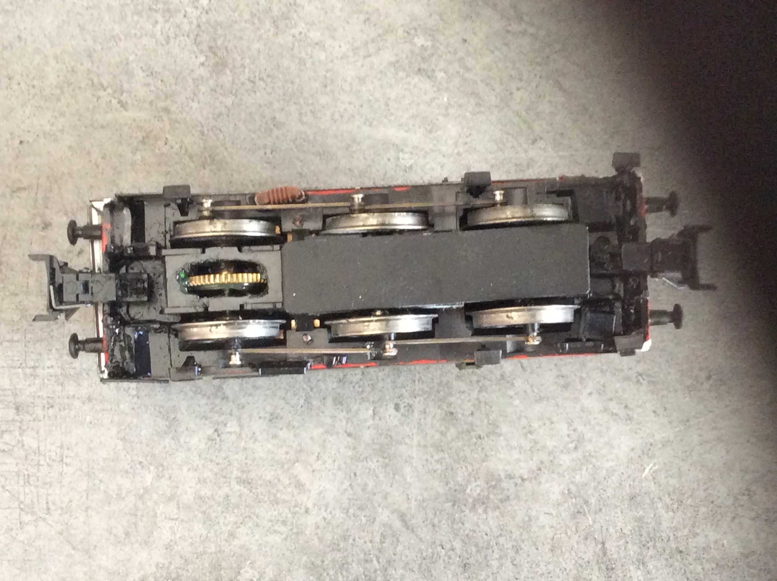

Aujourd’hui petite séance d’essai, la 030 fonctionne à merveille, traction sans problème de 5 wagons 2 essieux de 50 grammes chacun.
Par contre, des déraillements quand c’est attelé côté cabine, en cause, mon boîtier d’attelage Simoba est bloqué, de la cyano à dû couler dedans... :pleure:
Y a t’il une solution pour dissoudre, nettoyer cette colle? C’est inaccessible, hélas, si je dois le changer, je vais devoir re-charcuter l’arriere de la loc.... :mur:
Merci :rhaaa:

Le produit a fait son effet, c’est très efficace, sauf que le renvoi du boîtier à fini par casser, fragilisé par son blocage il a été trop sollicité....
Du coup j’en ai commandé d’autre, et je suis bon pour une séance de fraisage pour libérer l’emplacement... :H2:
