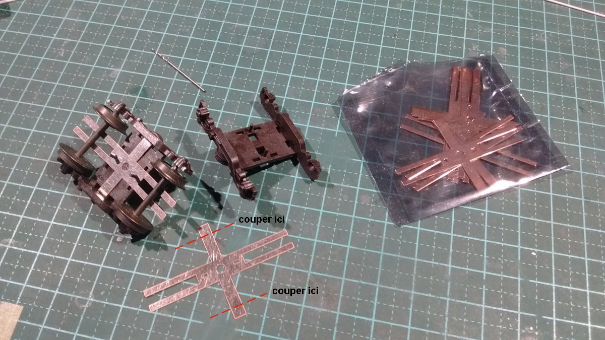

hello,
j'ai reçu les lamelles de captage: épaisseur 0.15mm :!:
un coup de pince coupante pour raccourcir la largueur, et zou, ça se monte direct :cool:
et aucun soucis de freinage :siffle:

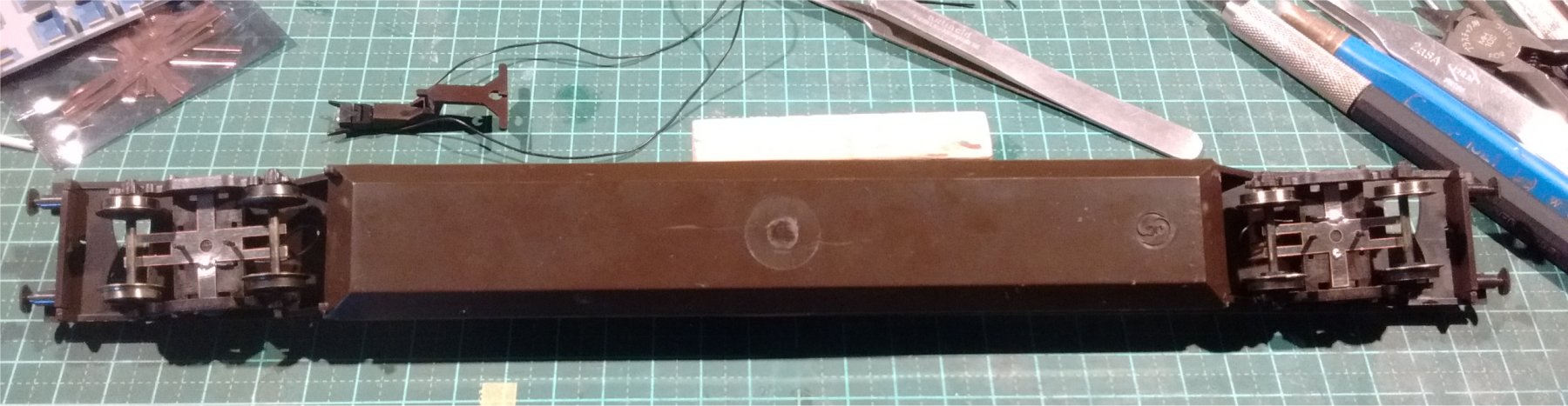

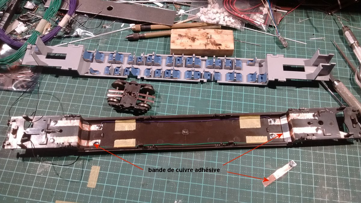

je cogite depuis qlq temps sur la continuité électrique dans les voitures (pas la pilote pré équipée)
sur la pilote justement, y'a des encoches prévues pour les fils dans le châssis brun, mais pas du tout dans les autres voitures... et l'ajustement entre ce châssis et l’élément bas est super serré, au point de ne pas passer un fil fin :gratte:
dans les solutions possibles, il y a:
- passer les fils autre part, comme dans le toit ... mais non, car cela implique de poser le décodeur d'une façon presque indémontable pour faire court !
- créer des passages (idem la pilote) dans le châssis brun, avec le risque de le fragiliser, donc bof ...
- d'utiliser un ruban de cuivre auto collant que j'avais depuis qlq temps: très fin donc se glisse sans pbm ente les deux pièces :mrgreen:

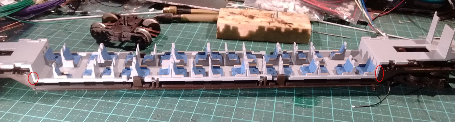

et cela donne cela ...
... et l’élément bas rentre nickel (entouré en rouge)

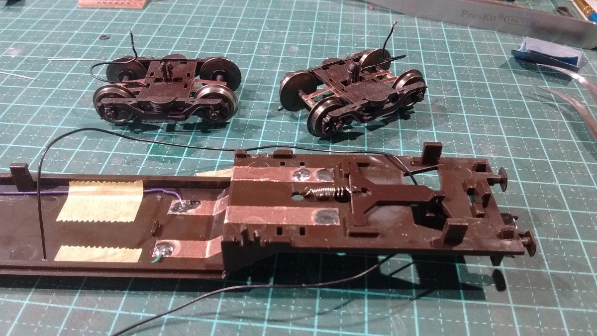

Pour le fil, j'ai bricolé pas mal et après m'être copieusement cassé les pieds avec du fil souple à gaine isolante, je suis passé sur du fil de bobinage de 0,2 à 0,35 de diamètre.
C'est solide et fin, cela suffit largement pour le courant consommé par nos éclairages et c'est pas cher.
Nicolas

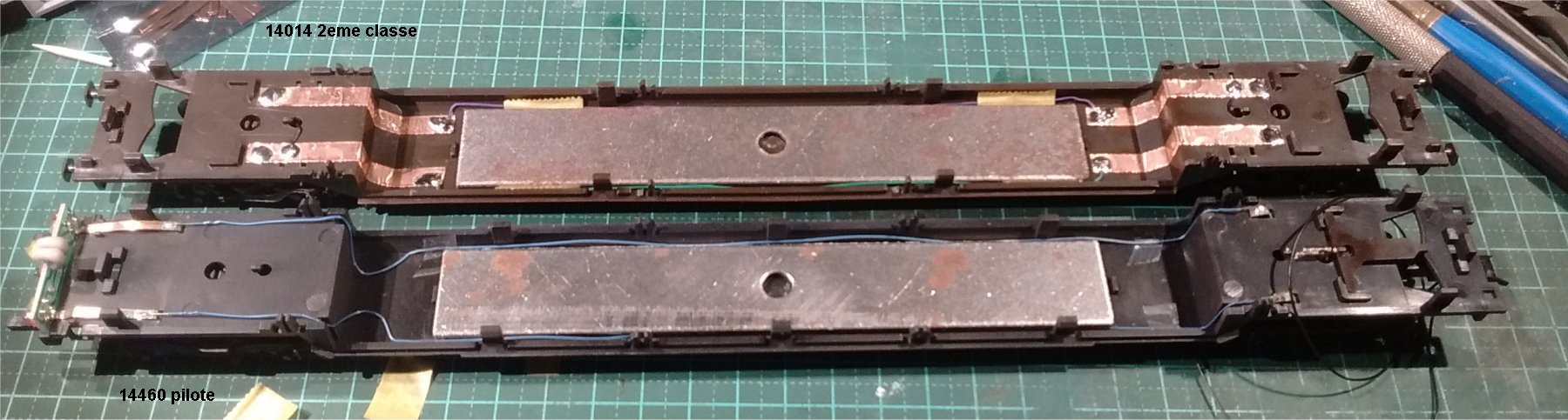

bon choix aussi le fil émaillé: j'ai, mais je voulais essayer la bande de cuivre, histoire de savoir ce que cela valait ;)
une photo des 2 chassis...

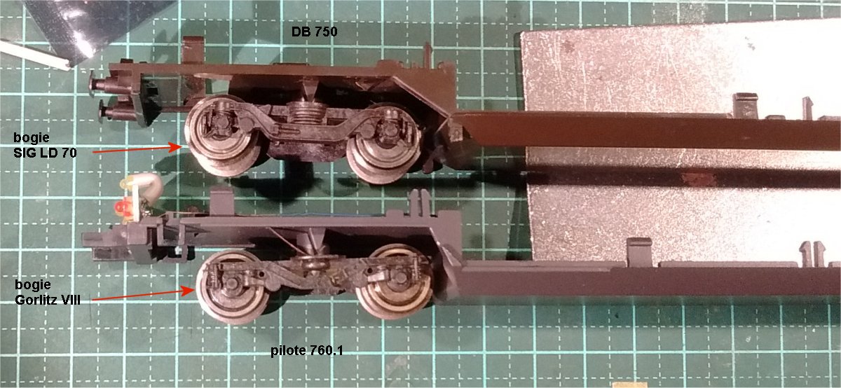

et une autre "découverte": les bogies ne sont pas du tout les mêmes entre la 1ere génération (750 et mixte 755) et les suivantes (751, mixte 756 et pilote 760.x) : c'est du SIG LD 70 pour la 1ere génération, et du Gorlitz VIII pour les autres :shock:
ce que Sachsenmodelle a bien reproduit :cool:
et comme d'hab, impossible de trouver de la doc pour détailler un chouille le SIG, donc ils resterons comme cela :gratte:

et voici le châssis de la 2eme presque complet, de dessous ...
... presque complet, car j'arrive pas à trouver la meilleur façon de passer les 2 fils de l'attelage REE: soit par dessus mais pas évident que les fils ne gênent pas le débattement du système d'élongation avec une grande boucle, soit par en dessous avec une boucle moins longue mais cela peut accrocher le bogie :roll:

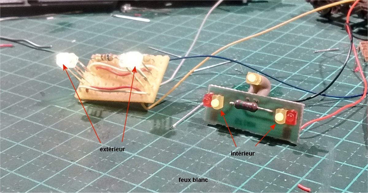

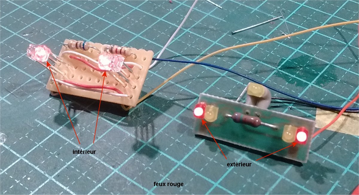

un truc que j'avais oublié de poster: l'inversion des feux blanc et rouge sur la pilote :!:
avant de désosser la platine d'origine, j'ai préféré tester d'autres leds (blanc chaud par rapport a celles d'origine jaunâtre) sur une plaque de test :siffle:
pas évident avec un smartphone d'avoir des teintes correctes, mais en vrai, c'est vachement mieux ;)
va falloir sérieusement limité la luminosité, sinon l'avant va ressembler à une boite de nuit :mdr:
pour l'instant j'ai monté du 680 Ohms sur les rouges et du 820 sur les blancs, mais va y avoir du plus résistif rapidement, genre 1.5K de base :siffle:
Dominique :yin
