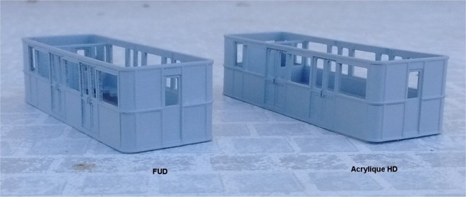

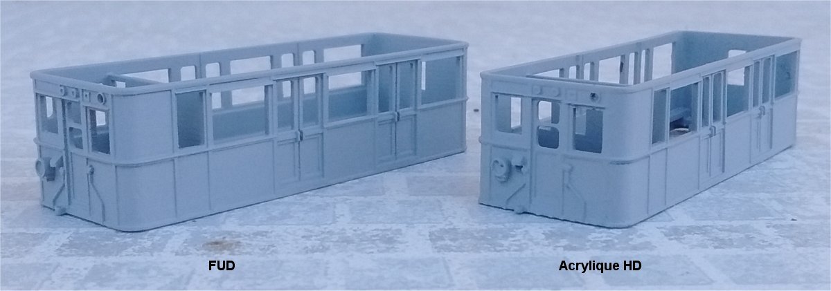

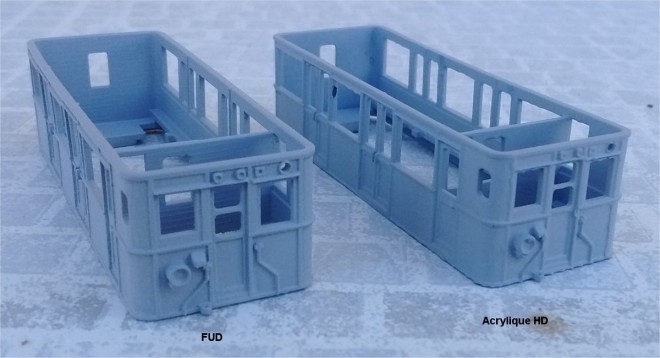

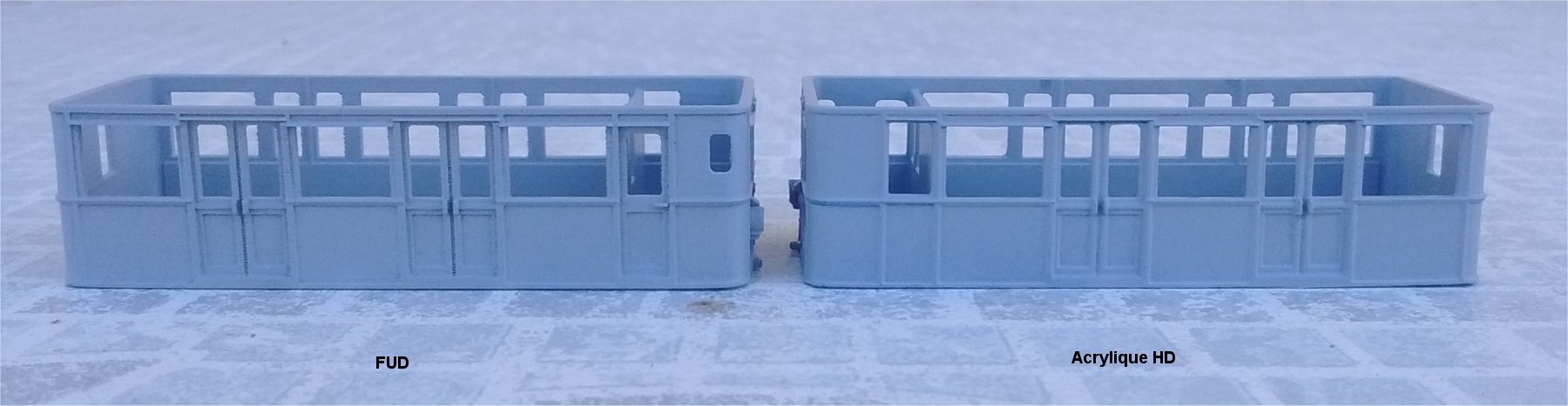

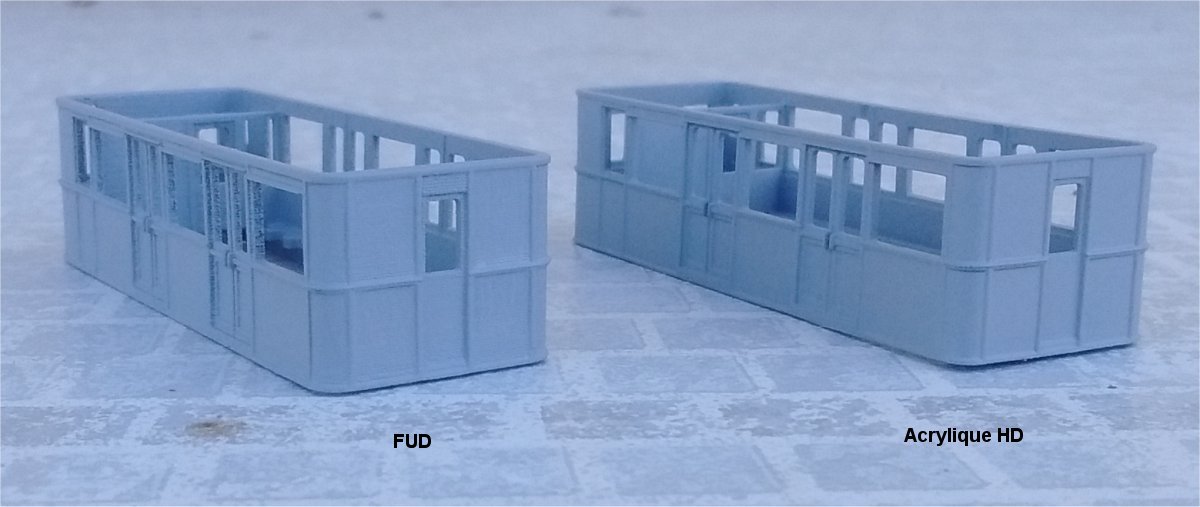

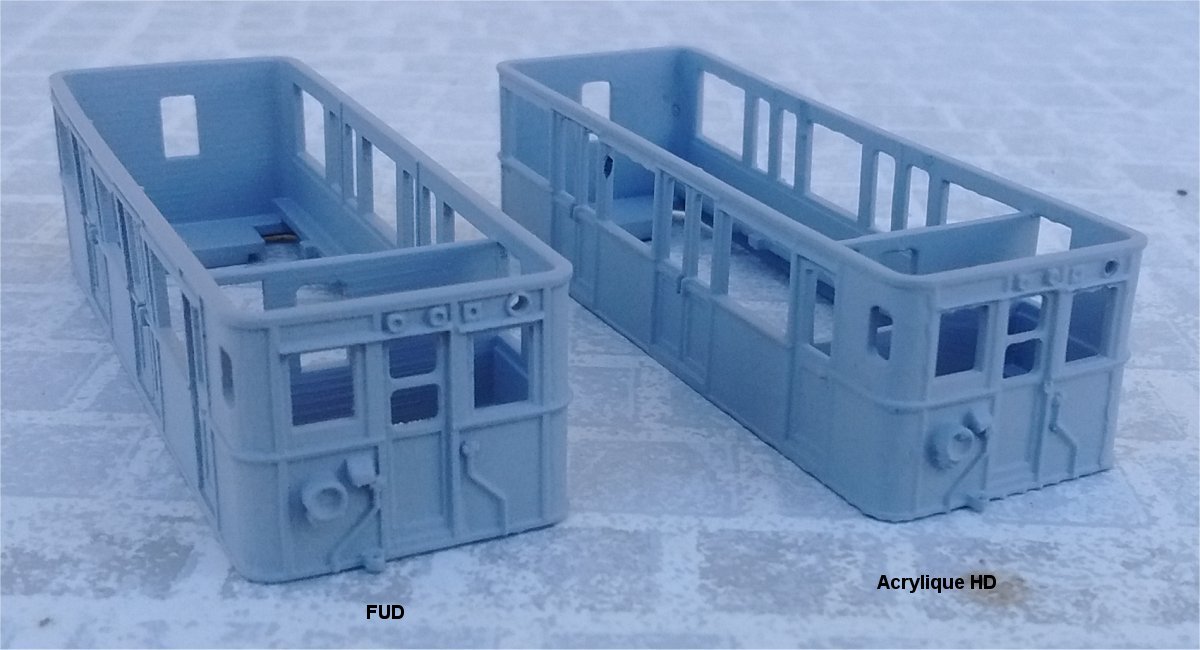

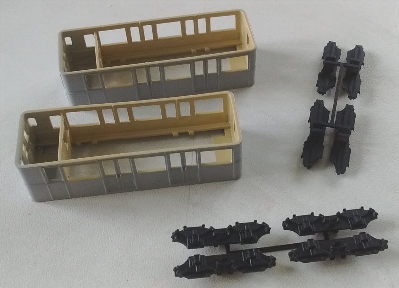

voici les 2 caisses V3 des motrices avec appret Tamiya: FUD a gauche et Acrylique HD a droite :
j'ai une préférence pour la FUD, mais il y a des stries sur certaines zones, que n'a pas l'Acrylique HD, mais les détails ressortent moins et les tétons de supports sont assez chiant a faire disparaitre :gratte:
bon, on peut aussi noyer les stries sous une peinture au rouleau, mais ça serait gâcher quand même :mdr:
Dominique :coucou:

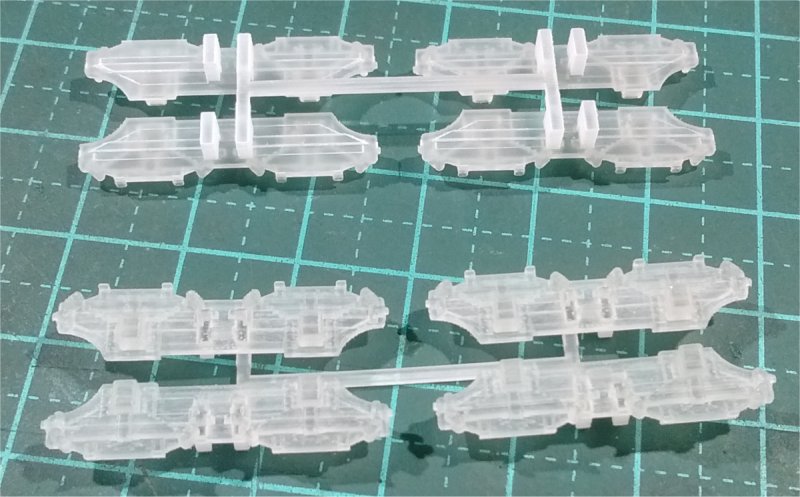

bon, aujourd'hui, réception de la V2 des flancs de bogies ... mais que les FUD translucide, car un "ingénieur" chez eux a décider que les impressions en Acrylique HD noir était impossible :gne: sauf qu'ils m'ont imprimés les mêmes il y a 15 jours :diable2:
ça a plutôt râlé de ma part, et ils ne comprennent pas pourquoi c'est impossible, car le gars est partie en vacances :mdr:
j'ai donc déjà peint en noir Tamiya a la bombe les FUD, et j'attaque maintenant à l'aéro l’intérieur des caisses en Humbrol 71, plus soutenu que la 41 précédemment utilisé :yin

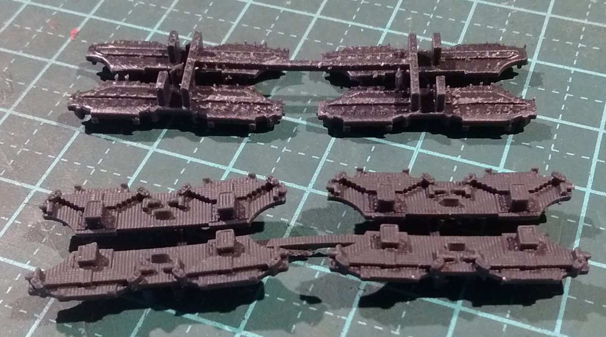

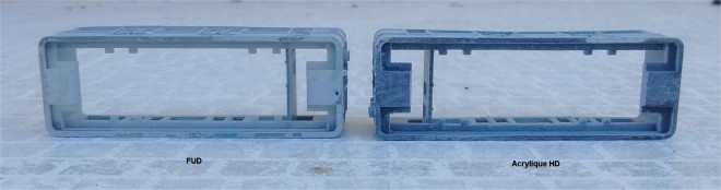

les flancs de bogies en FUD avant peinture...
... et après peinture, avec les caisses peintes intérieurement en Humbrol 71 :yin
je n'ai pas pu résister a faire tourner la rame en DCC avec les toits finis et les flancs montés :ange:
- la motrice de tète n'a pas encore de flancs
- la remorque suivante a les flancs Bandai d'origine :siffle:
- les 3 autres ont les flancs FUD

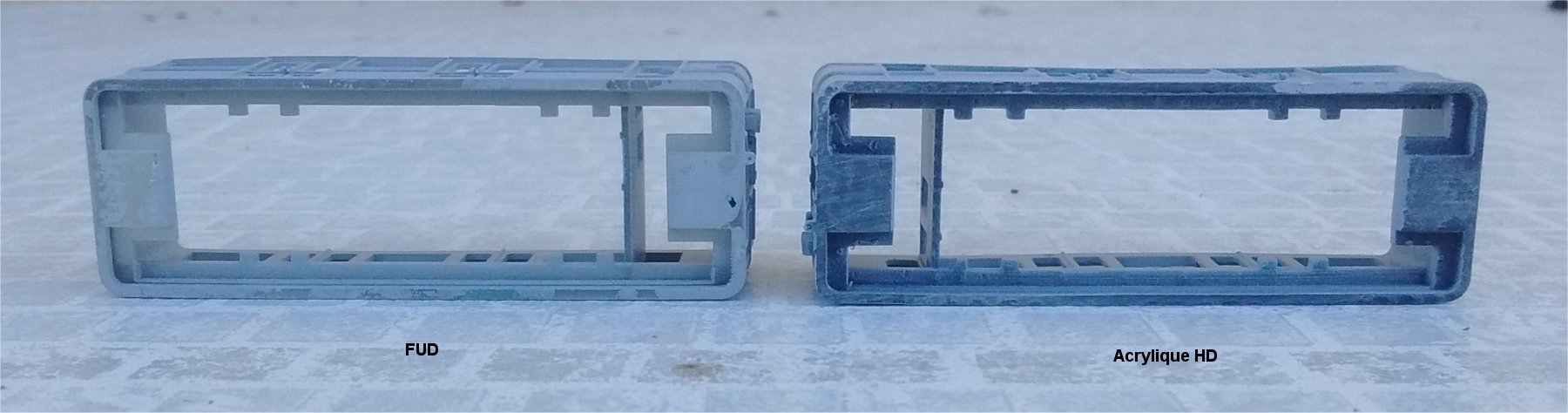

après qlq échanges de mails avec Shapeways, j'ai enfin réussi a avoir ce pourquoi je payais: des flancs de bogies en Acrylique HD, et les ai reçu ce jour ;)
comment dire: ils se font pas ch***** ou mette de la mauvaise volonté, car les stries apparaissent nettement plus qu'avec le FUD :gne:
bon, je les monterais demain pour voir ce que ça donne ...

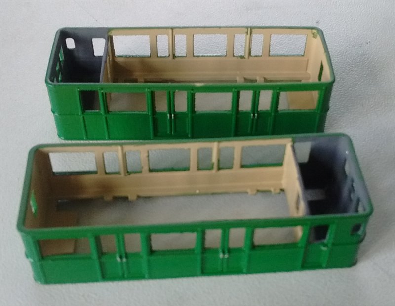

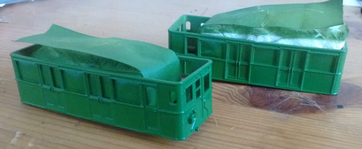

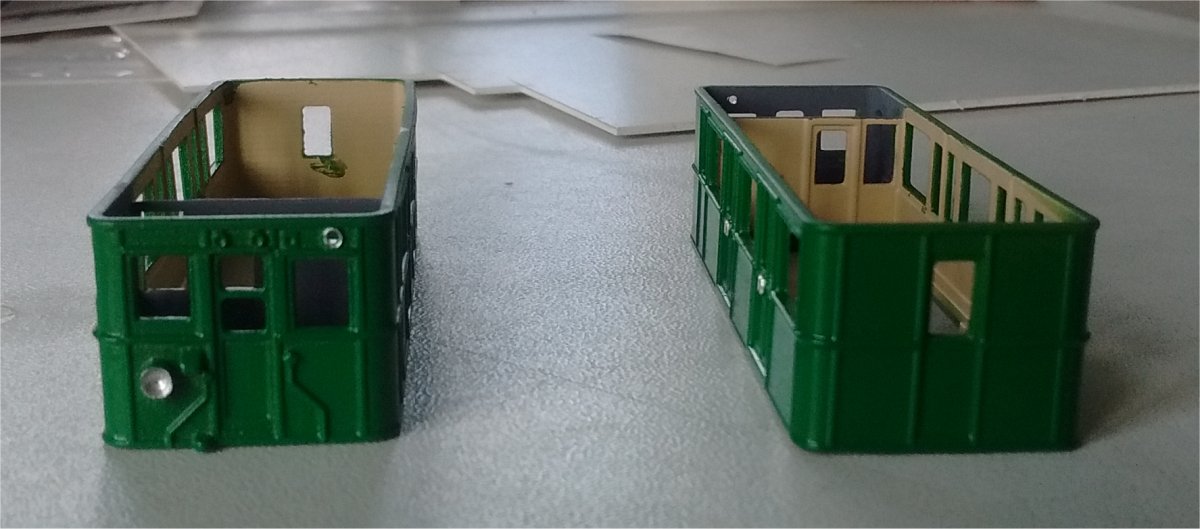

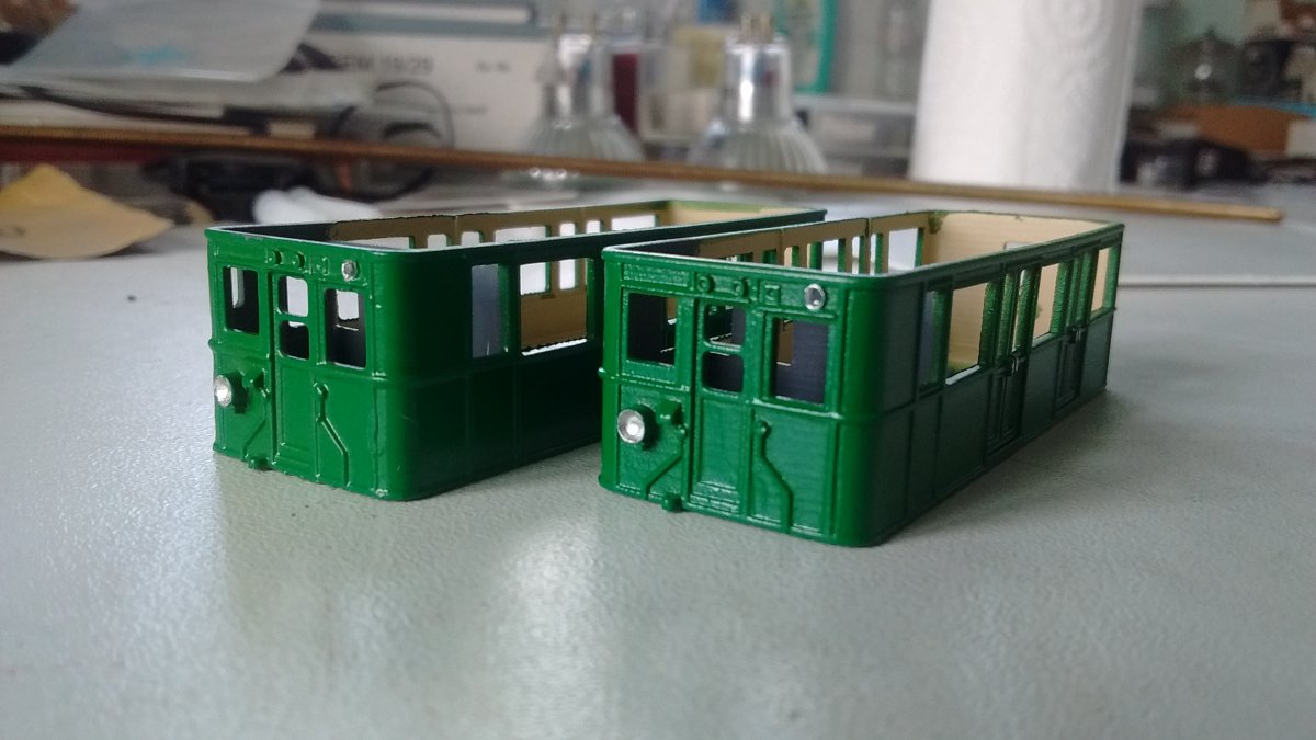

sinon, les caisses se laissent peindre tranquillement: après le jaune intérieur, masque et passage au vert extérieur :!:

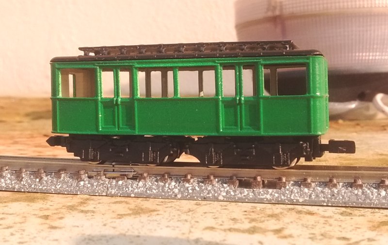

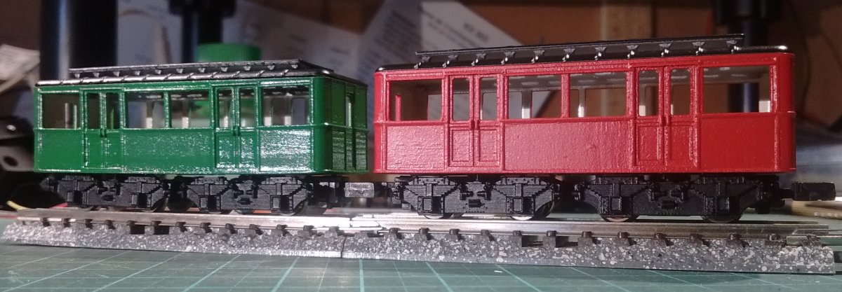

un coup de gris Humbrol 27 pour la cabine, qlq touches de métal 11, et voila les motrices presque finies 8-)
en lumière naturel ...
... et lumière artificiel

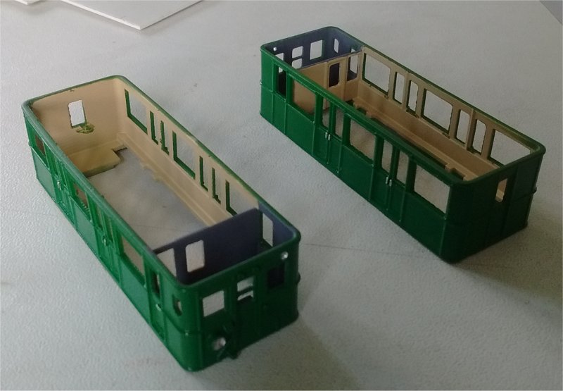

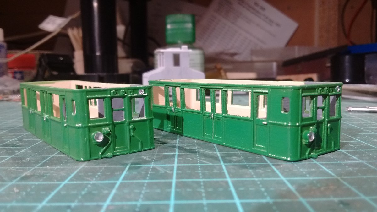

j'aurais besoin de votre avis sur qlq trucs :gratte:
par exemple, je trouve que pour l'intérieur des caisses, l’ivoire 41 est trop clair, et que le crème 71 est trop soutenu ... et vous :?:
autre exemple, le dernier vert (toujours Humbrol à l'aéro) à été peint sur un Tamiya X en bombe, et la teinte finale est différente des autres caisses ... l'a aussi, qu'en pensez vous :?:
pour les flancs de bogies, les dernières impressions en Acrylique HD sont plus que moyenne (a moins que Shapeways me prouve le contraire...) les FUD ressortent nettement mieux ;)

et hop la, la rame Sprague finie, elle est prête pour Sedan :cool:
