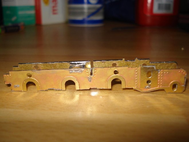

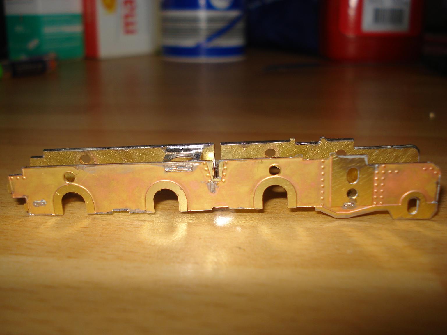

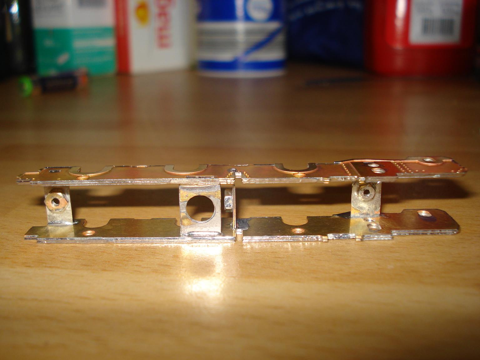

Les longerons du chassis avant soudés :
Et assemblés avec les premières entretoises soudées :
