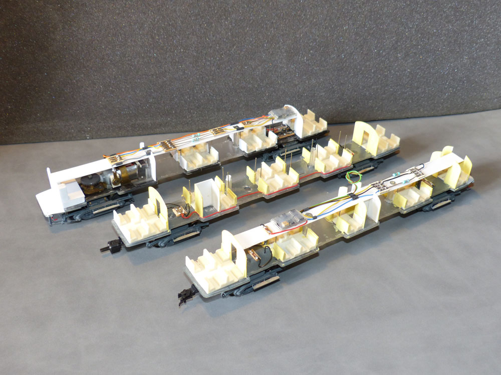

C'est parti pour les intérieurs à construire intégralement eux aussi.
Ici les remorques pilote et intermédiaire.
De plus sur la pilote l'installation du DCC est fait dans un faux plafond.

Bonjour ! L'attelage entre les caisses se fait comment ?

Au hasard, je dirais avec des attelages Profi Fleischmann.

Messagepar Pierre-Alain D
09 Avr 2016, 19:38
Alors pour la patine, ça viendra après.
Elle aura un aspect sortie de RG mais avec quelques mois de service.
Par contre les toitures n'étant pas nettoyée intégralement en RG, elles seront plus salles.
Pour les attelages, ce sont bien des profi Fleischmann entre la remorque pilote et la remorque intermédiaire.
Entre la motrice et la remorque intermédiaire, ce sont attelages magnéto-conducteurs de l'artisan italien ALMROSE.
Cela permet d'améliorer la prise de courant pour la motrice.

Re: Z 5100 Jouef version GRG+
Messagepar Y8125
15 Avr 2016, 21:54
Profi Fleischmann certes , mais quel type de support à élongation et fixé comment ?
18 Avr 2016, 12:03
Y8125 a écrit:Profi Fleischmann certes , mais quel type de support à élongation et fixé comment ?
Des classiques SYMOBA collés sur le châssis.

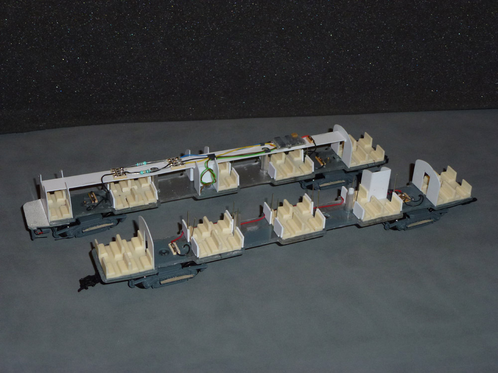

21 Avr 2016, 18:57
Voilà, les intérieurs de la Z 5100 sont finis en construction et équipement en DCC.
