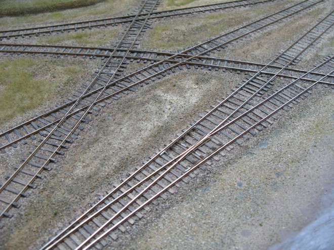

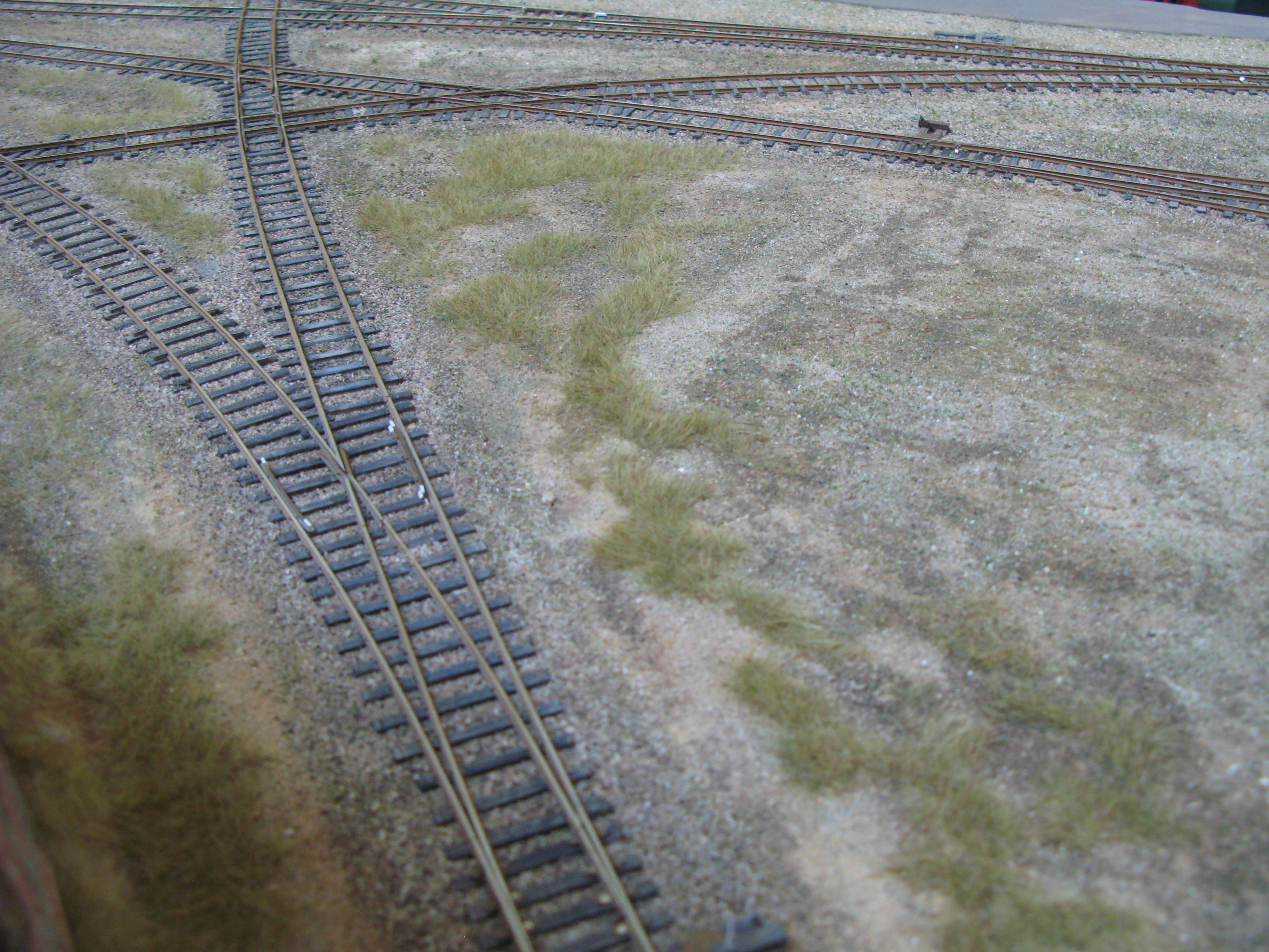

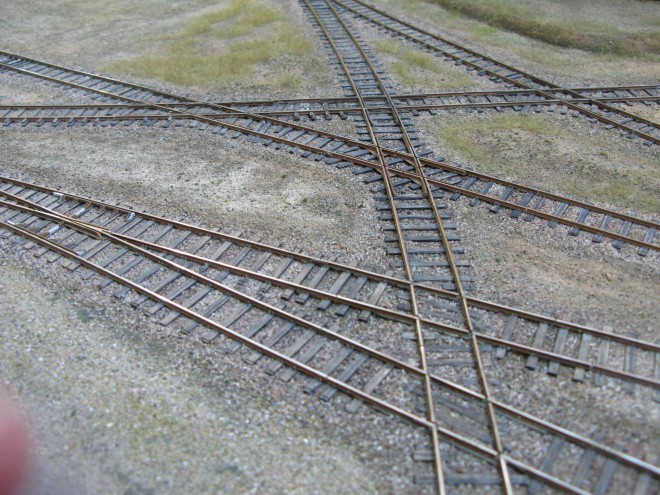

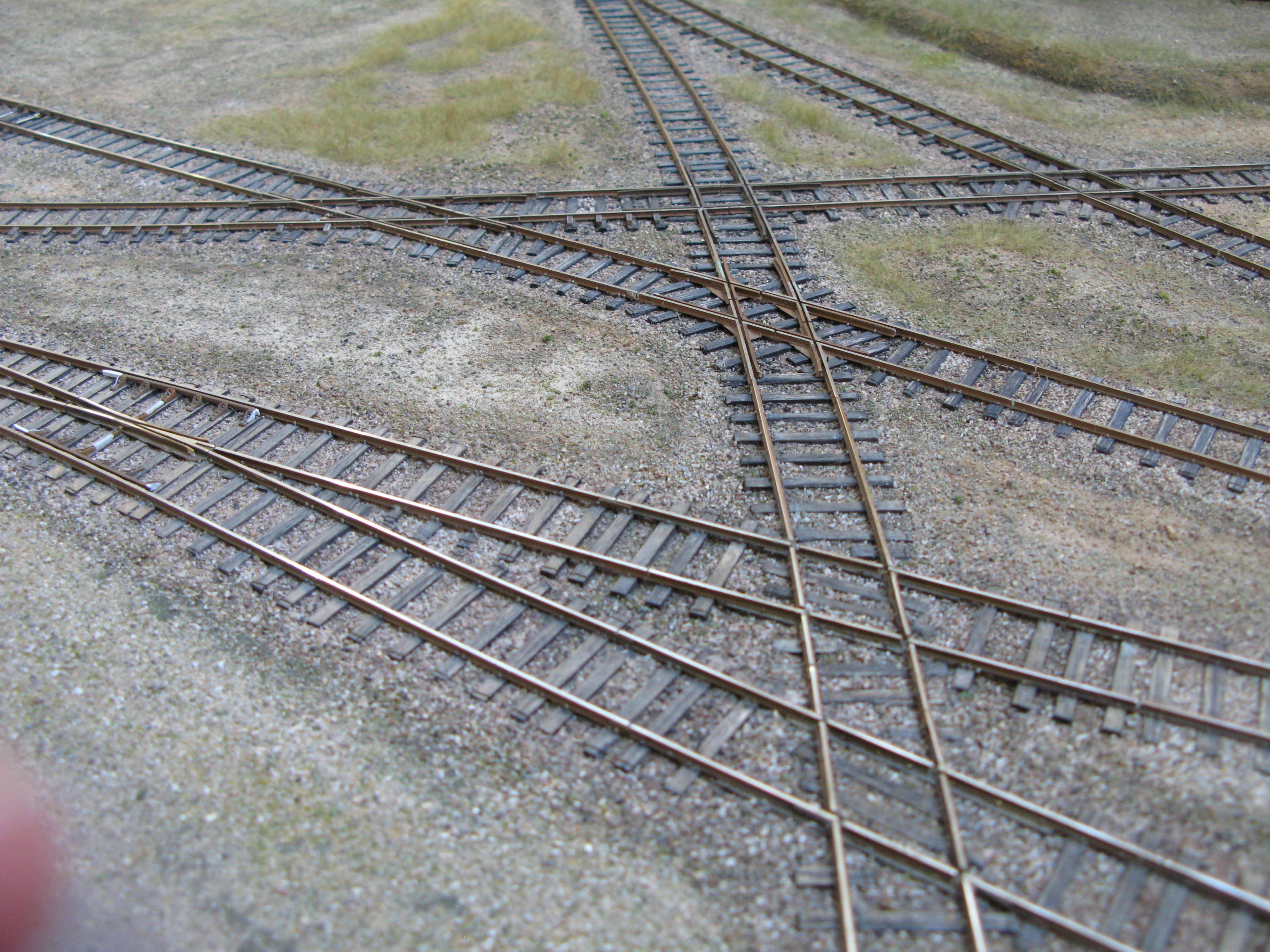

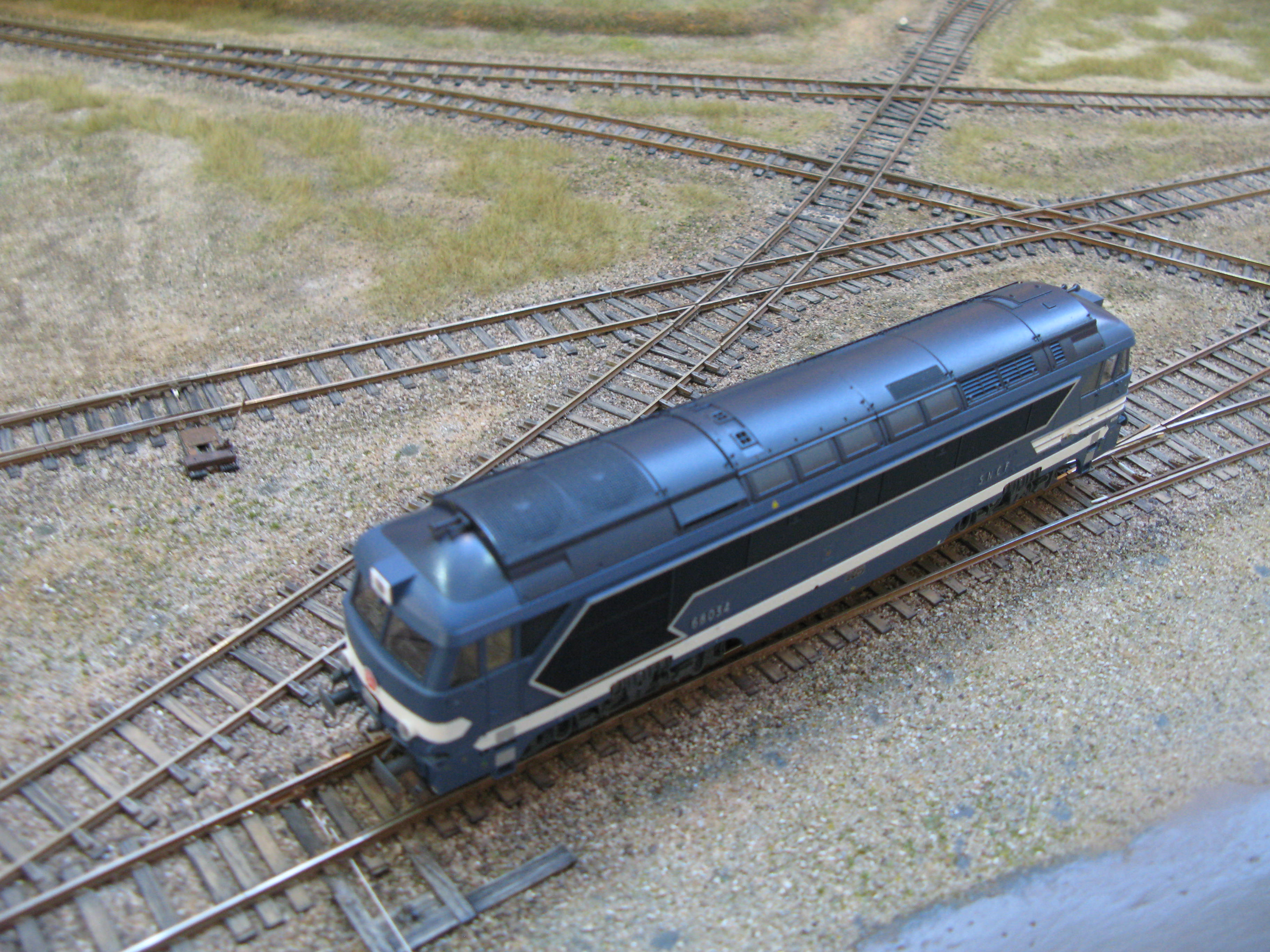

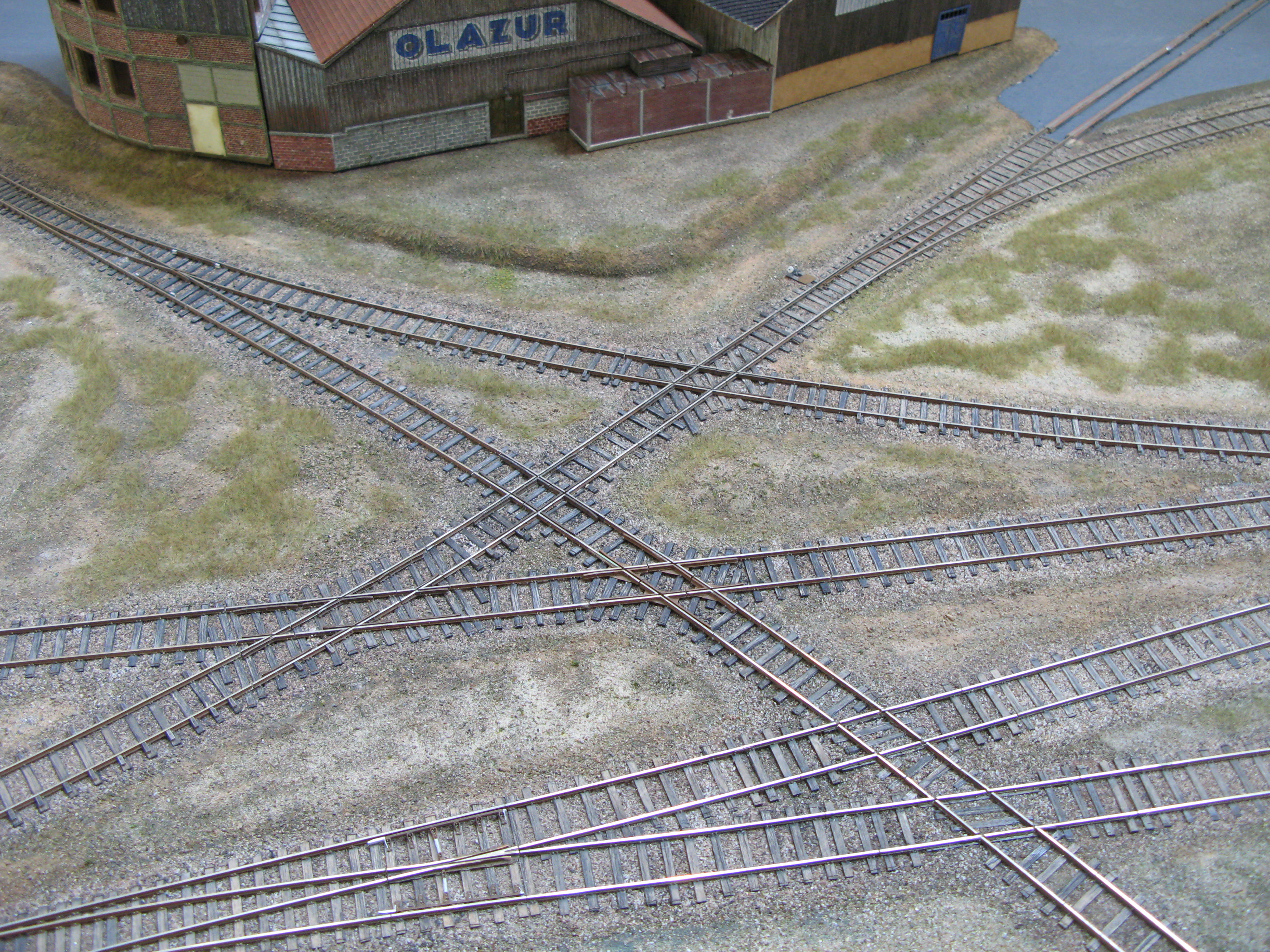

Entre la glacière et les docks, le plan de voies démentiel ( ayant existé ) construit par Jean-Yves Quéré.

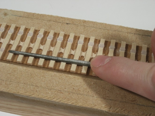

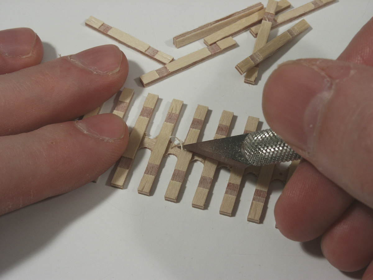

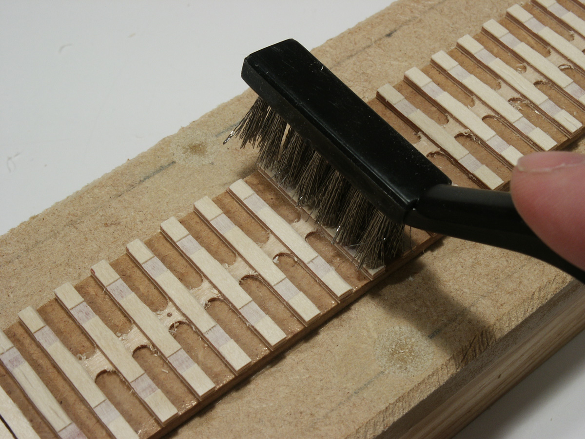

blaisy a écrit:...voici quelques années, Batteuse avait imaginé un travelage flexible en bois et dégoté le fin contre-plaqué adéquat. (comme si l'on retirait les rails d'une voie flexible). Ainsi, le gain en temps et rigueur de pose était conséquent: collage sur la plateforme de cette "colonne vertérale " suivant le tracé, petites entailles au cutter pour des traverses irrégulières, petits passages de brosse métallique pour le veinage des traverses et décor.
Confiée à JP Pennati, le réalisation fut parfaite et nous avons utilisés ces coupons pour nos modules (environ 4m de voie ).
On pourrait décliner la principe aux appareils de voie.
Je verrais bien Décapod nous proposer tout ça. ;)
À l'époque, j'avais aussi acheté ce produit.
Sur le papier, c'était parfait: les rails posés sur selles au bon écartement, l'espacement des traverses conforme à la pose en barres de 18 mètres sur 31 traverses...
J'en ai donc aligné 3m60 et j'ai commencé le travail.
La preuve en images:
Sauf que je me suis arrêté là, après un peu d'argent dépensé (le travelage en question n'était pas donné) et beaucoup de temps perdu.
Pourquoi?
Pour rien de grave: il était juste impossible de poser les rails à l'écartement de 16,5mm. Une bête erreur de programmation de la fraiseuse sans doute, erreur dont n'avaient pas souffert les frangins initiateurs du projet...

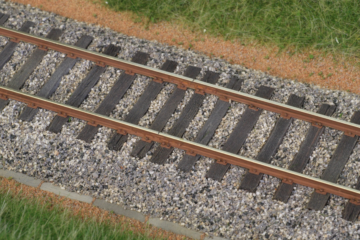

J'ai tout arraché et refait le truc à ma sauce quelques années plus tard avec du tilleul en provenance de l'Octant et des selles Épure livrées directement en barres de 18m. Les selles, c'était dessin Bibi, parce qu'on est jamais aussi bien servi que par soi-même. Incidemment, le travelage Pennati ne respectait pas non plus l'écart des traverses, mais c'est un détail.
Pour ce qui est de Decapod, je vais sortir des traverses à l'unité, avec le sabotage et les trous des tirefonds correspondant aux selles du club. Cela pourra servir à poser de la voie pour les fous qui le veulent, mais aussi et surtout à décorer les abords pour les autres. Et cela en restera là pour un bon bout de temps, car j'ai bien assez de travail avec le zéro pour l'instant!

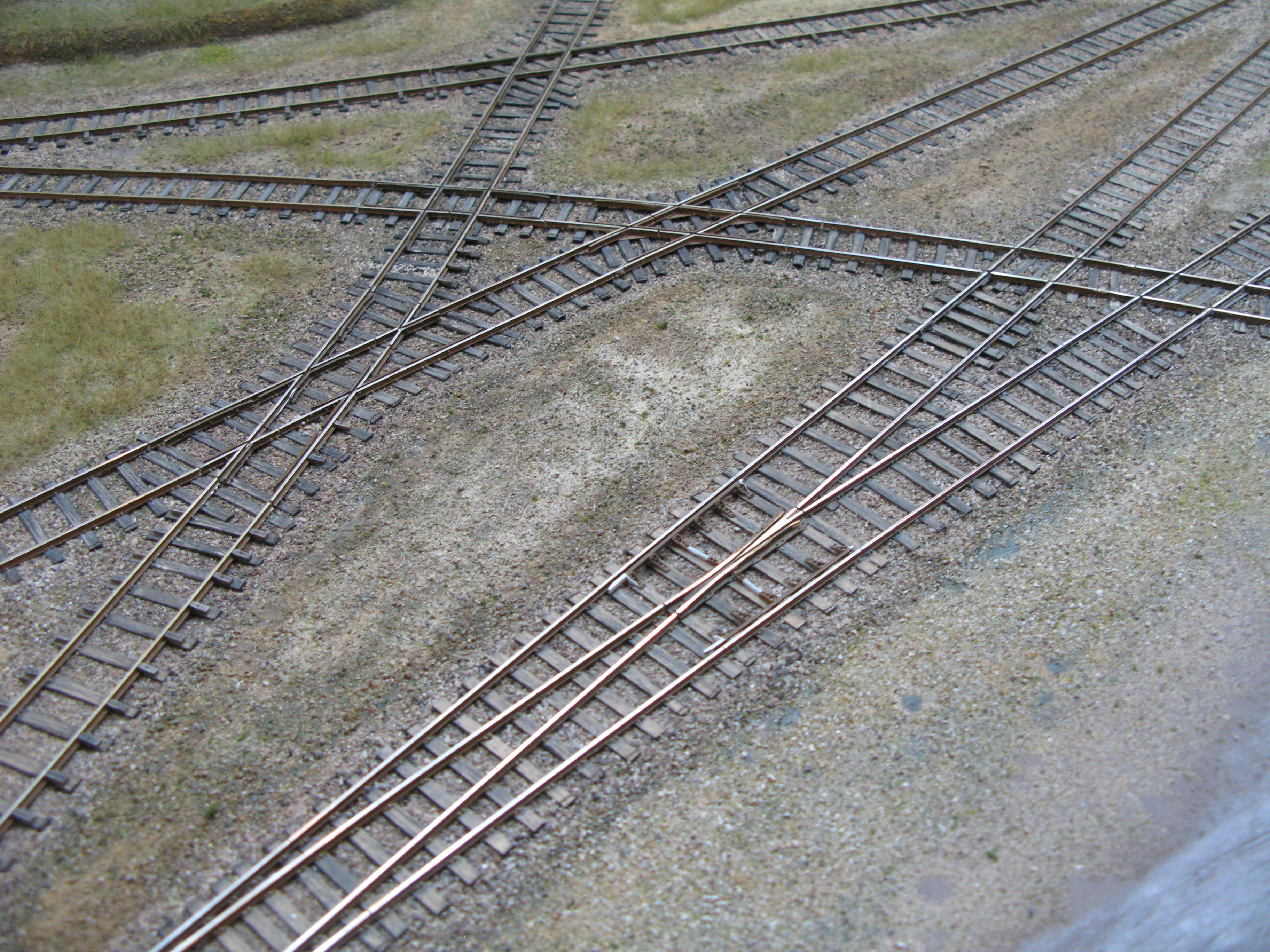

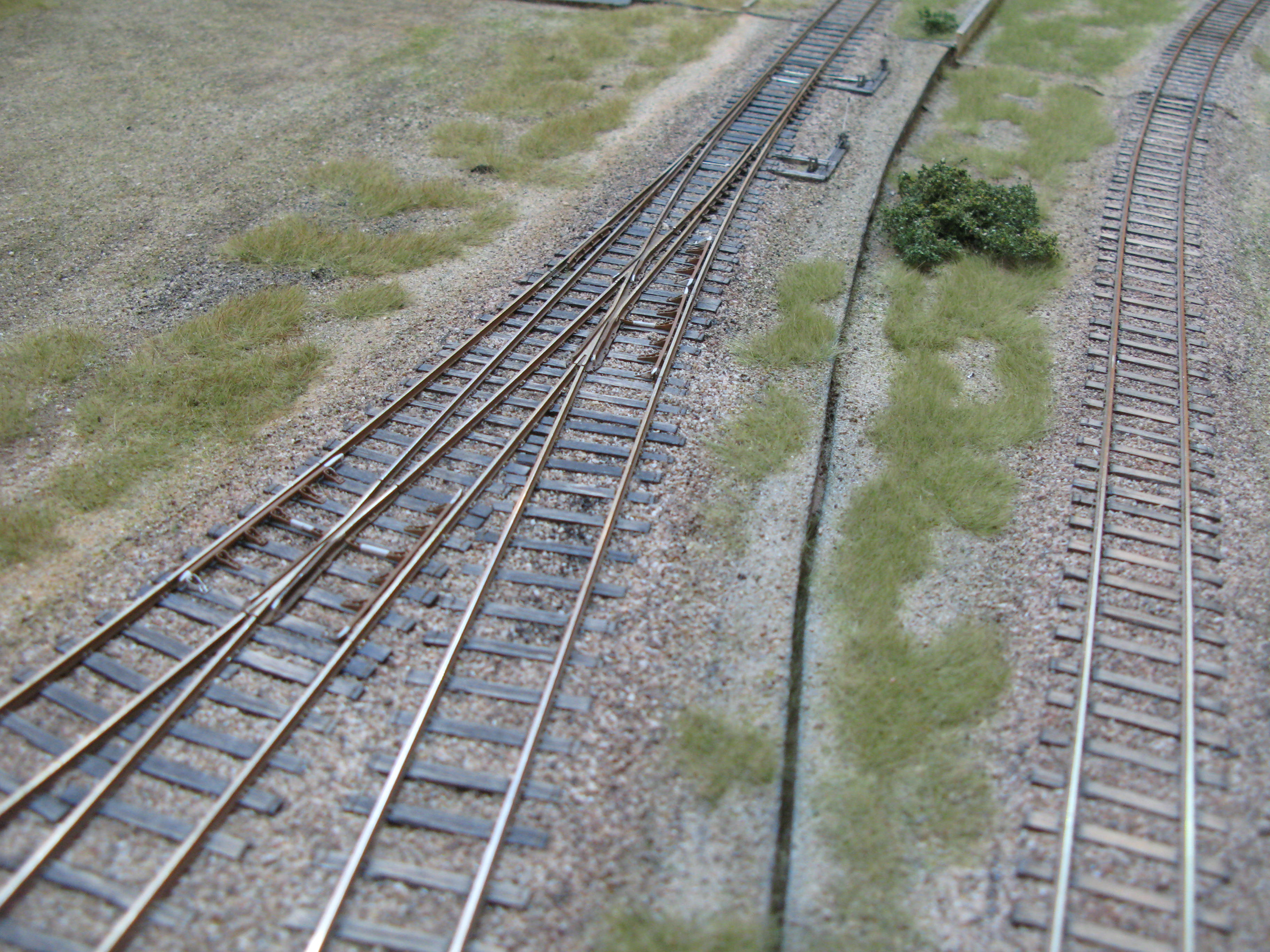

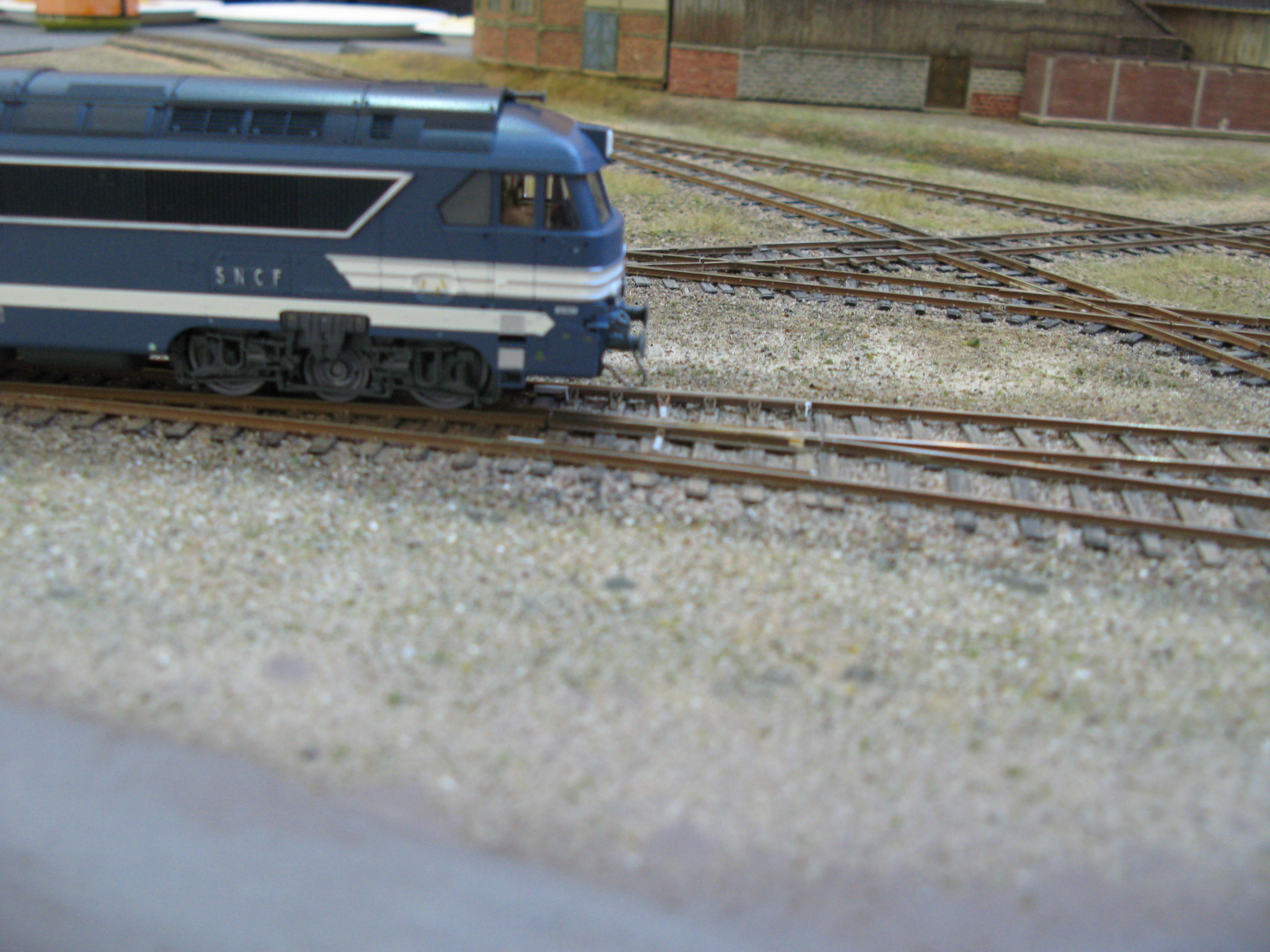

Pour répondre à Pierre bis, sur Docks Ceinture, les voies des coulisses ( comprenant également le faisceau ) sont de la Peco code 75.
Aiguilles également en code 75, coeur fonderie club proto et travelage obtenu sur plaque de circuits imprimés.
Je poste des vues ce soir.
