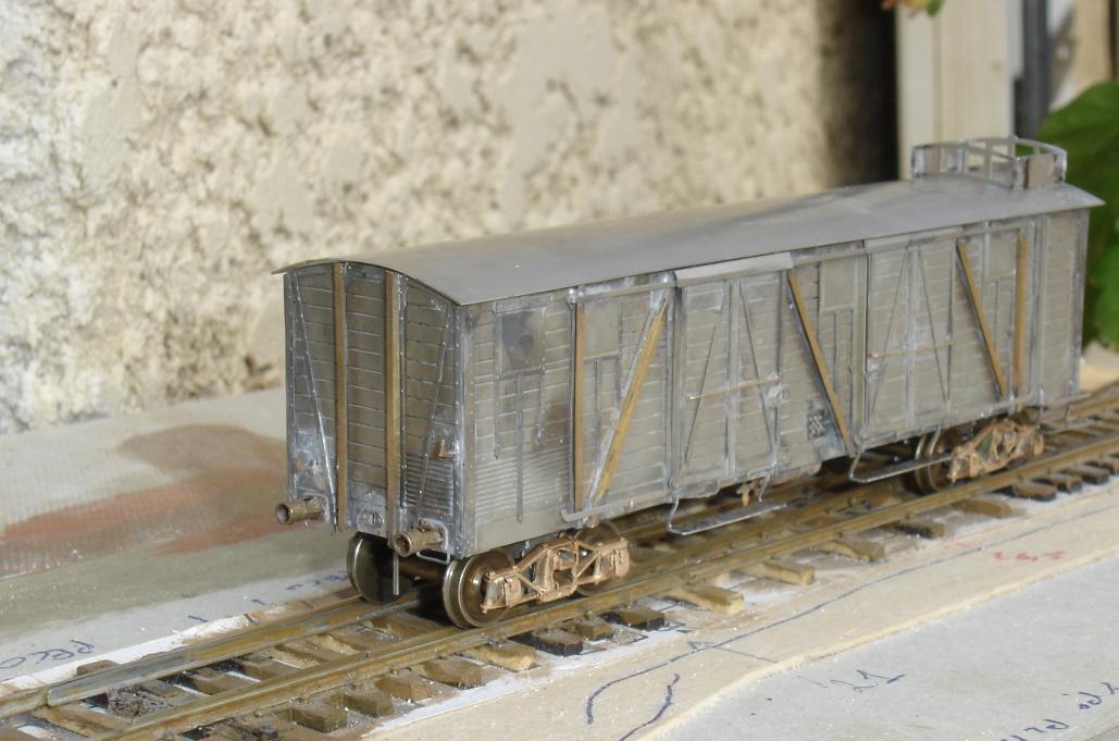

Ca prend forme, ca prend forme...
les marches pieds sont en place,
la vigie et la toiture sont juste posées,
et on distingue le cylindre de frein en dessous.

Messagepar christophedeb
18 Sep 2008, 21:08
Fred -Gard- a écrit:Ca prend forme, ca prend forme...
Joli wagon :cool: :applause: :applause: :applause:

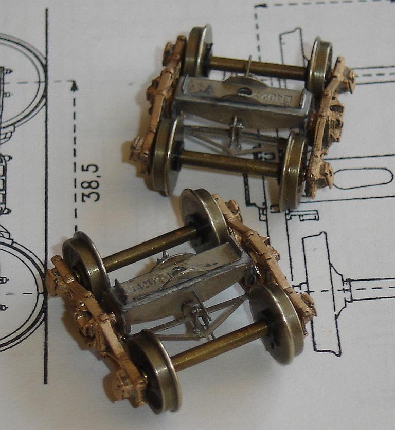

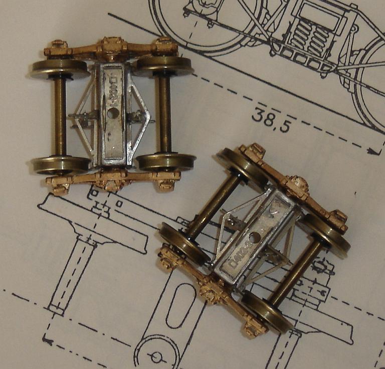

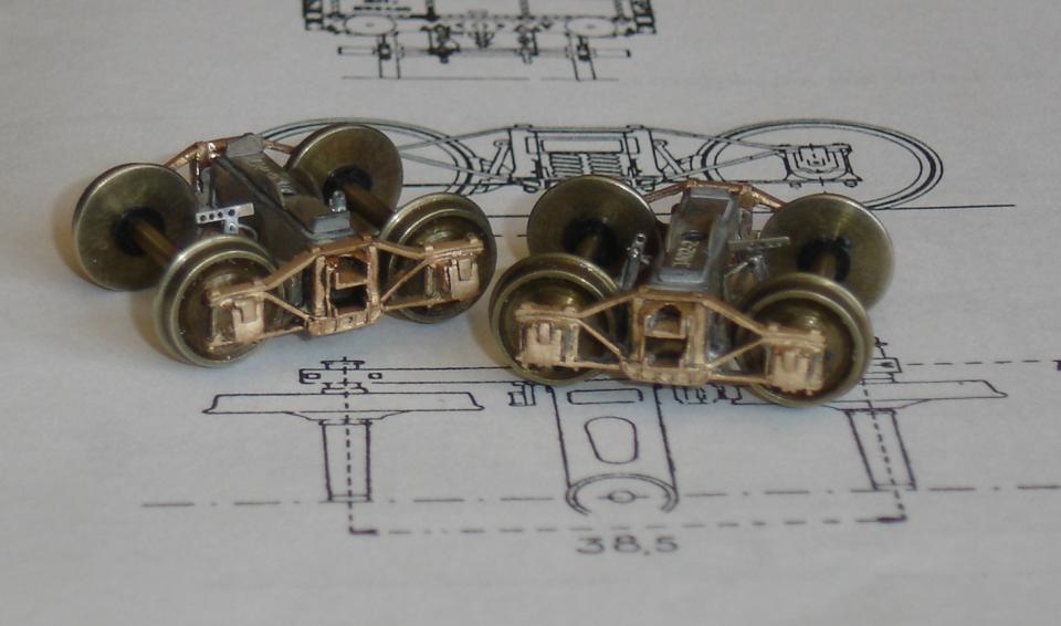

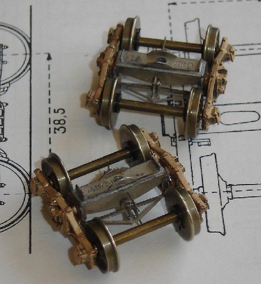

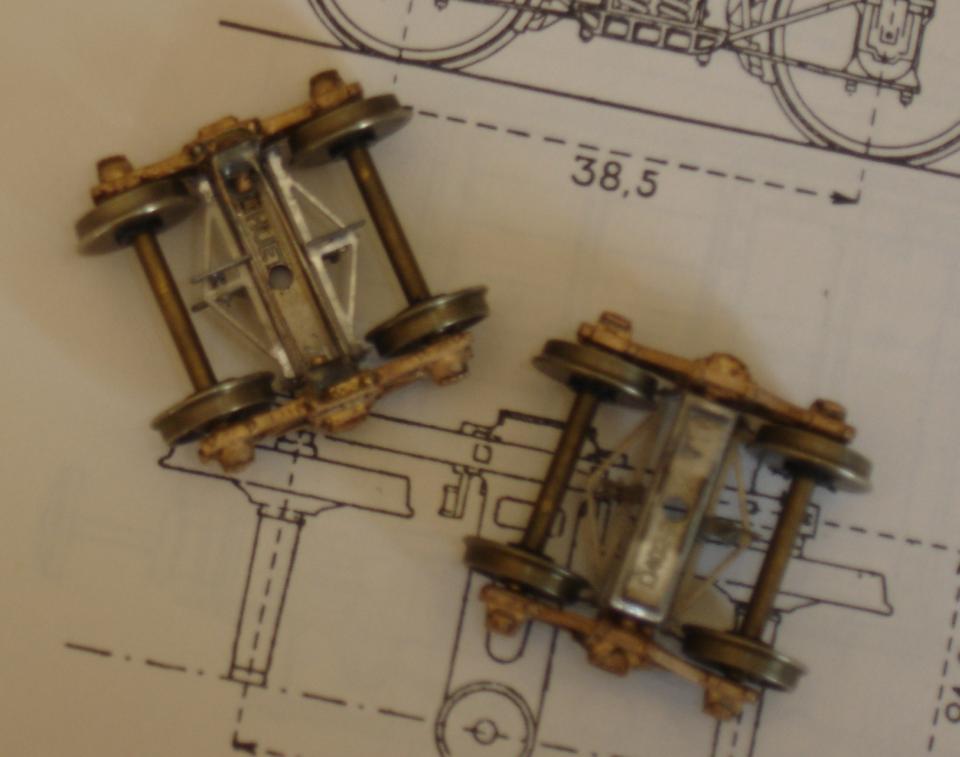

Messagepar Fred -Gard-
19 Sep 2008, 12:46
Quelques photos des bogies, j'ai eu du mal pour avoir les deux "cadres" bien paralèlles, ils avaient tendance à prendre la forme de V.
Reste plus qu'à souder en place les ressorts à pincettes sur ce modèle et le train de roulement sera terminé :D
Notez l'inspiration PPLM sur les prises de vue :mrgreen:

Messagepar SuperGG
19 Sep 2008, 17:38
Ne soudez pas les ressorts à pincettes (vous risquez de dessouder les deux flans de bogie) : collez-les à l'araldite, comme c'est indiqué dans la notice / ça tient très bien.
C'est assez délicat de bien mettre en position les flans de bogie avec la "traverse" inférieure en fil ressort, mais une fois que l'ensemble est bien formé, bien positionné et mis en place, que rien ne frotte et que la traverse centrale est bien libre d'osciller (légèrement), ça roule sans problème.
La conception aurait pu être plus simple avec des flans soudés sur la traverse centrale (c'était ainsi sur mes prototypes), mais ça posait problème avec les roues proto87 qui déraillaient trop facilement. D'où la nécessité d'une traverse centrale articulée ... et la difficulté d'avoir une fixation articulée correcte des flans de bogie. J'avais d'abord fait une pièce de liaison basse en maillechort photogravé, mais beaucoup de modélistes n'arrivaient pas à "enfiler" la traverse centrale + les deux essieux sans plier la pièce de liaison. J'en suis venue à une liaison par fils de bronze. Mais ça évoluera certainement encore sur la prochaine série de kits "T.P."
19 Sep 2008, 22:06
Merci pour l'info.
ça oscille bien, ça m'a l'air stable, les essieux rentre sans peine en jouant sur l'oscillation des deux flancs, le roulement du wagon devrait être nickel. A savoir maintenant si je peint les bogies ou si je passe le tout au brunissoir..... :gne:
