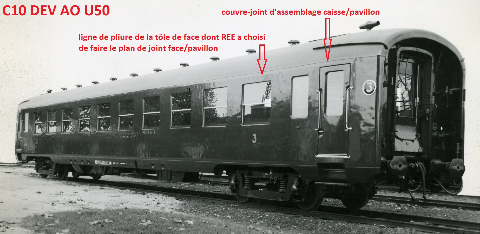

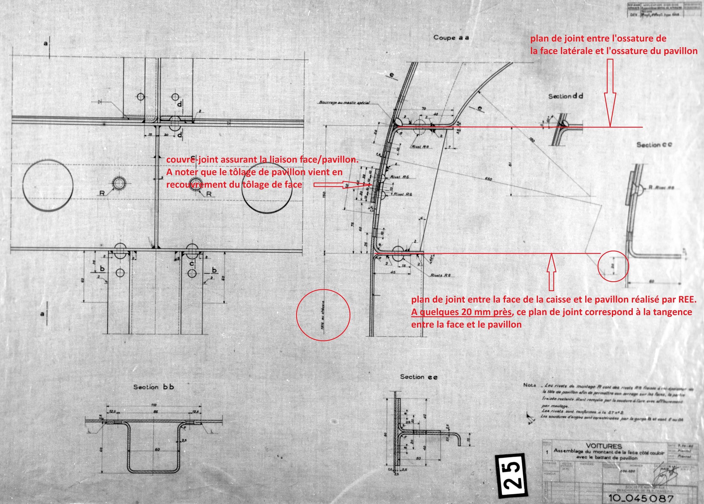

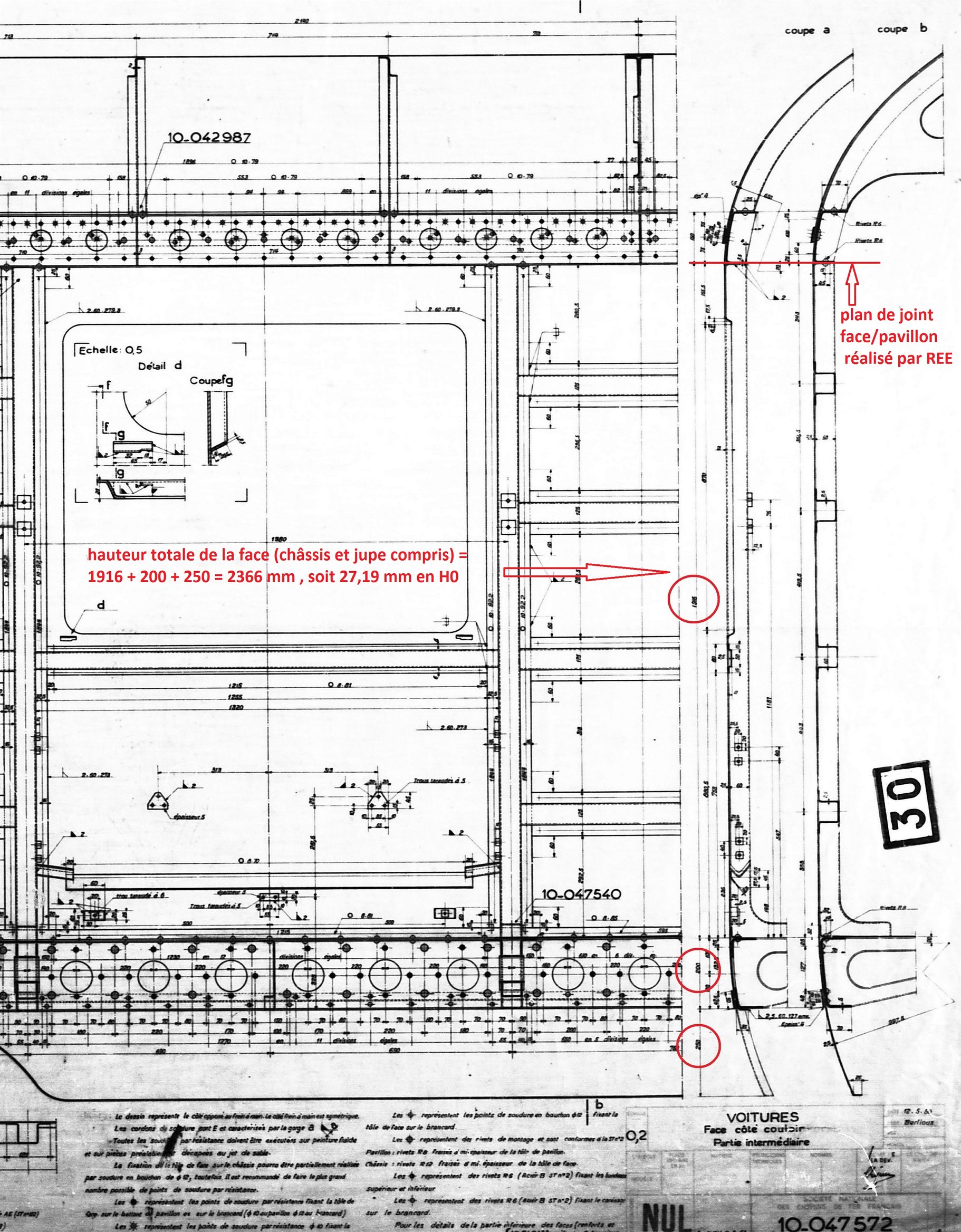

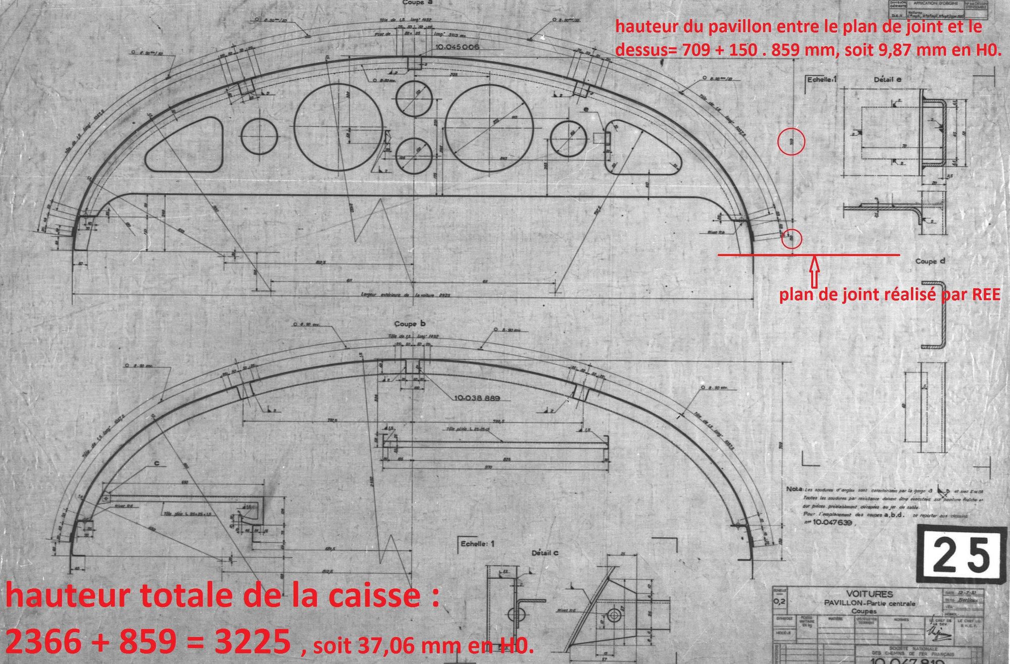

Voici ci-dessous quelques documents, qui je l'espère, répondront à bon nombre d'interrogations sur la hauteur de caisse des voitures DEV AO de REE ; interrogations venues d'ici ou d'ailleurs....
Voilà... Chacun se fera une idée en contrôlant sur un modèle avec les moyens de mesure à sa disposition. Je l'ai fait et je ne trouve rien à redire. Après, on pourra toujours débattre sur le choix du plan de joint décidé par REE, choix différent de celui d'autres fabricants de DEV AO. En tout cas, on ne peut surement pas les taxer d'erreur dans les cotes de hauteur de la caisse assemblée et de ses deux sous-ensembles séparés.

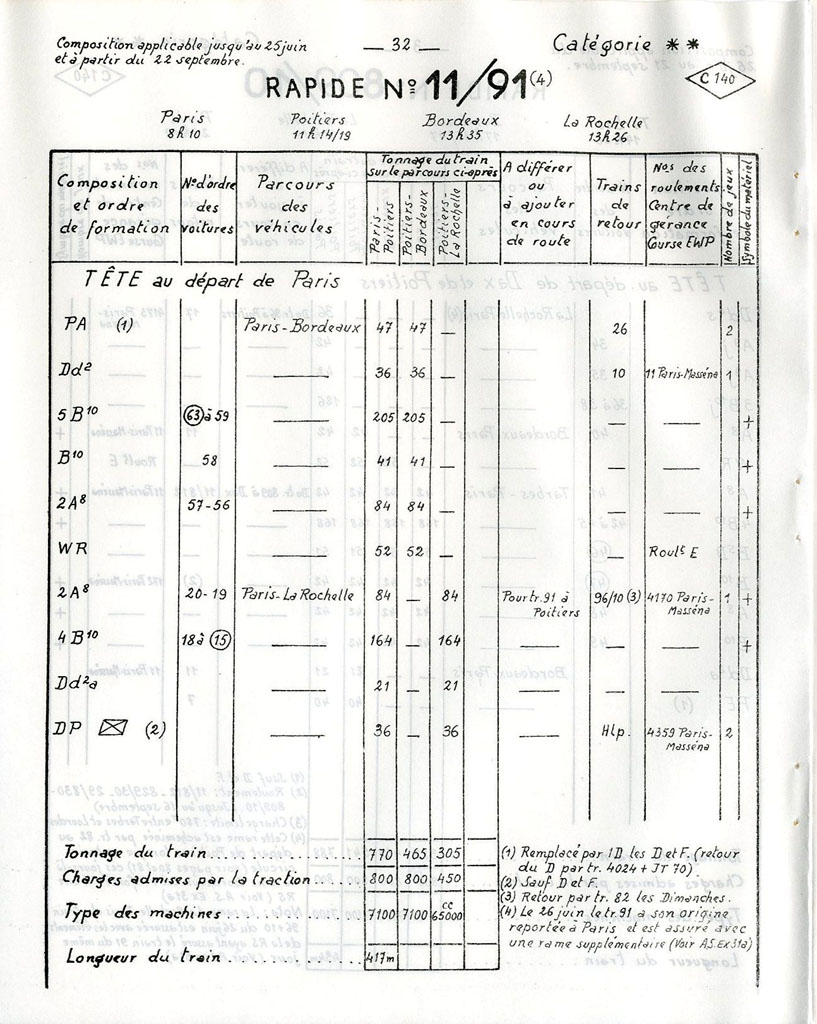

Ici une tranche à 6 voitures + deux fourgons entre Poitiers et La Rochelle
Désolé je n'ai rien trouvé de plus court. Les tranches "balnéaires" courtes étaient composées d'OCEM ou de Métallisées PO. Curieusement on trouve des compos plus courtes, mais avec des Inox, en particulier certains vendredi soirs vers Royan.
