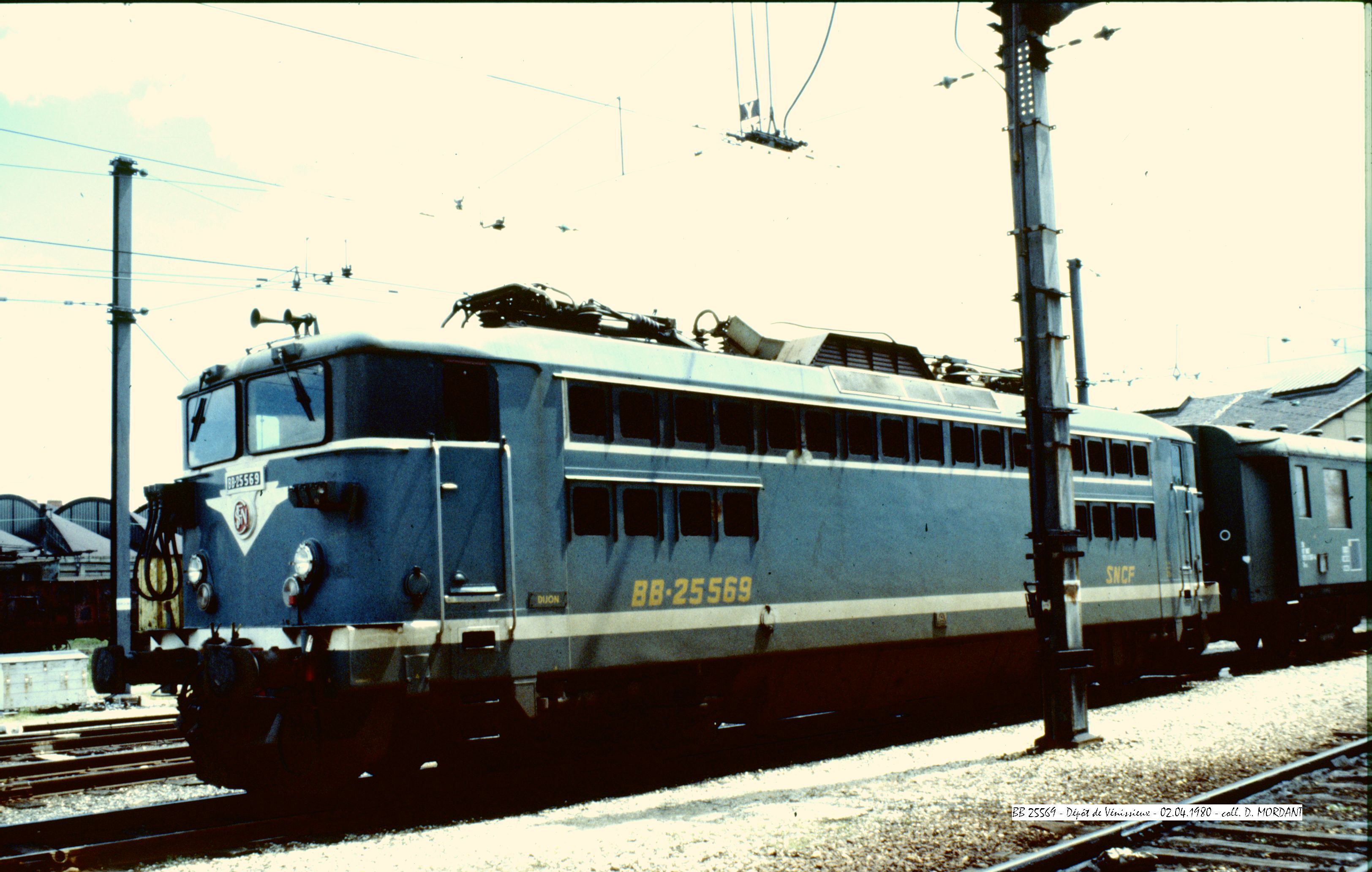

Tiens, un souvenir de années 1980 et un clin d’œil tout personnel par la même occasion :
La BB 25569, alors affectée à Dijon, en 04.1980. C'est sur cette machine (en UM avec la BB 25527 !) que - Z -, examen de conducteur en poche, assurera les 1ers trains à son compte un samedi de mai 1997 :
- HLP Achères - Mantes ;
- MA 100 Mantes - Valenton via la GC Nord ;
- HLP Valenton - Achères.
C'est comme si c'était hier et cela faisait un moment qu'elle avait troqué sa belle robe verte contre une hideuse livrée "Multiservice"... :diable:

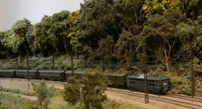

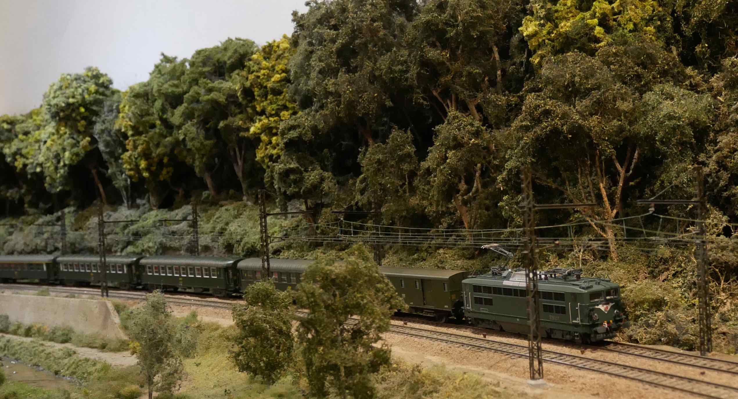

J'ai reçu ma machine.
Globalement elle me plait bien, la photo ci-dessous montrant que ce que j'attendais d'elle est au rendez-vous pour moi. Les "mais" vont venir après.
Les "mais" c'est:

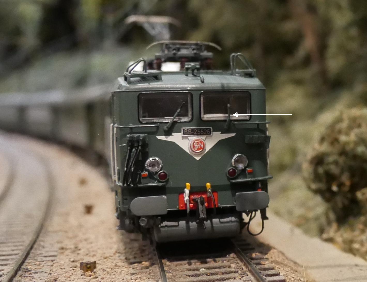

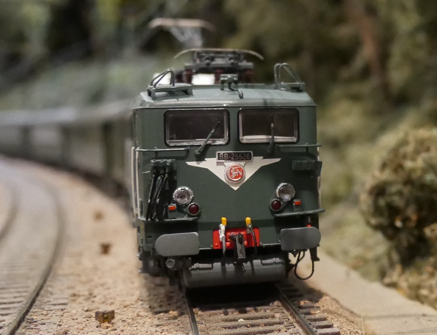

- la fragilité de petites pièces rapportées. Avant même que je la sorte de sa boîte ma machine fait perdu deux main-montoires d'accès au toit. Ensuite, en cours d'utilisation elle a perdu une plaque latérale d'immatriculation. c'est la première fois que ça m'arrive!
J'ai essayé de mettre en place les cerclages de phares fournis par R37. Ils sont trop grands et le résultat n'est pas beau à mes yeux. Je les au finalement retirés et ai passé tant bien que mal un coup de feutre "argent" autour des phares. Pourquoi R37 ne ferait-il pas faire cela en usine?
Et la traction? je ne peux pas dire que je suis déçu puisque, en l'absence de bandages je n'attendais pas de miracles. En est au même niveau que ma 25554 Lima des années 90. Concrètement dans mes hélices (R 600 mm, 2,5%) elle arrache 10 voitures OCEM. Sur la vidéo il y en a onze mais il a fallu la pousser car elle amorçait des patinage qui me faisaient peur pour la mécanique.
Ci-dessous la machine ainsi revue. le même jour ma 5400 HJ, pas un tractrice merveilleuse, a monté sans problème treize voitures (la même rame renforcée).
R37 a promis des bandages avec la série 2 et que les roues bandages seront disponibles en SAV et faciles à installer. A revoir donc

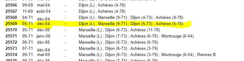

Messagepar 12035
20 Oct 2019, 20:22
- Z - a écrit:...La BB 25569, alors affectée à Dijon, en 04.1980...
En 1980 la 25569 était affectée à HR.
En témoigne excellent site d'EC64
12035
R37 ne le fait pas, parce que, ce que tu as fait (très bien d'ailleurs), c'est mettre en peinture les entourages à pincettes des versions ultérieures à cette livrée toute verte. Je présume que, pour n'avoir qu'un seul moule à produire, R37 a mis dans la boîte des cerclages lisses (trop gros donc) à coller au-dessus de ces cerclages à pincettes pour les cacher.
Tu pourrais aussi en profiter pour épaissir de la même manière l'entourage alu de la plaque d'immatriculation qui est vraiment trop fin.
Et redresser l'essuie-glace de droite...

Re: Les BB 8500, 17000 (20200) et 25500 en HO
Messagepar mathieutrain
21 Oct 2019, 10:11
Bonjour à tous ,
effectivement la peinture argenté rend mieux que le cerclage,
au passage à partir de quand à débuté l'équipement en phare à pincette ?
quand à ma question sur le support du parafoudre merci pour la photo ,
et suis toujours à la recherche d'un éventuel plan
@+Mathieu
