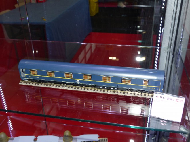

Une petite nouveauté ACME pour ce début d'année vue à Vérone.
Une MU filets jaunes à toiture bleue et logo inclinée...
Ce sera parfait pour des compositions fin 90 début 2000 sur des trains de nuit.
