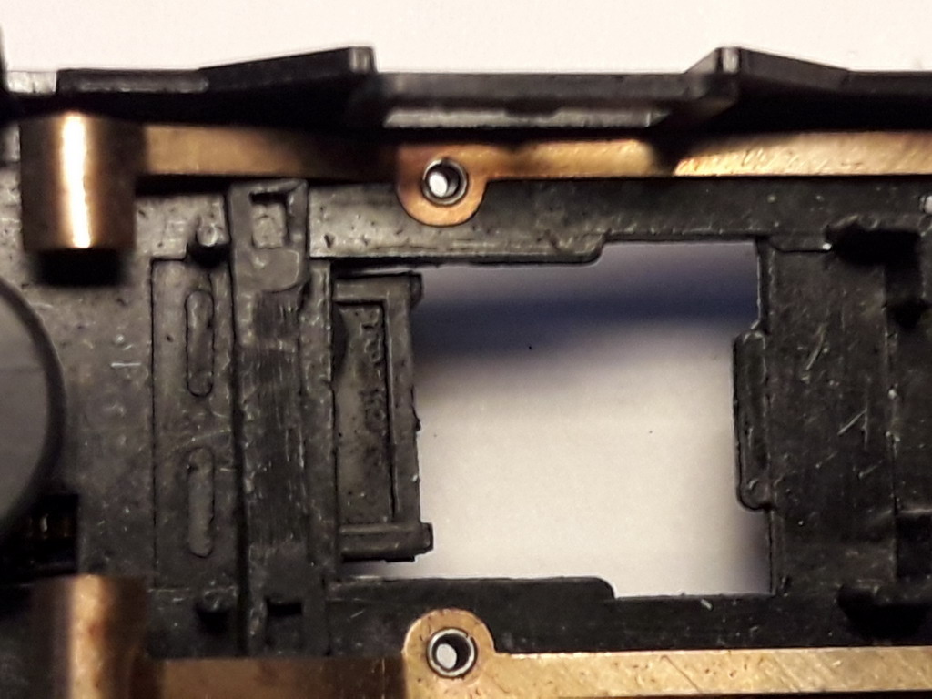

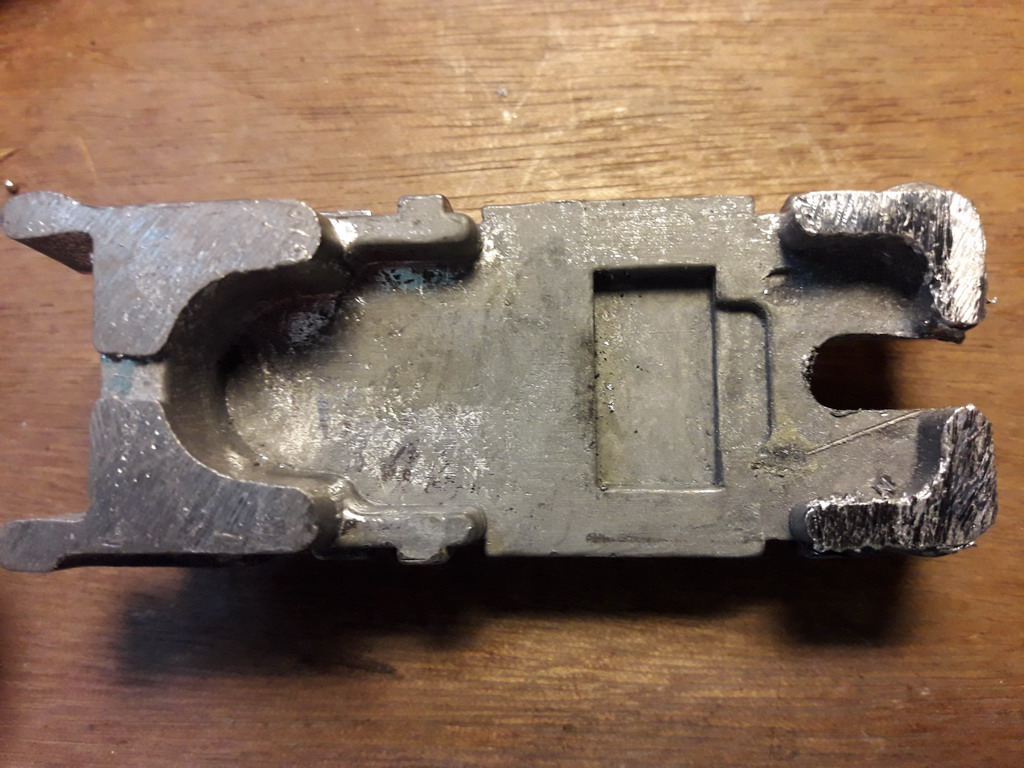

Retour sur la 231K 82 encore dans son jus sauf la peinture et quelques détails. Comme je ne peux pas mettre en tête de la flèche d'or une 231C, j'ai la Chapelon RIVAROSSI qui fatigue et la 231K est déficiente en prise de courant.

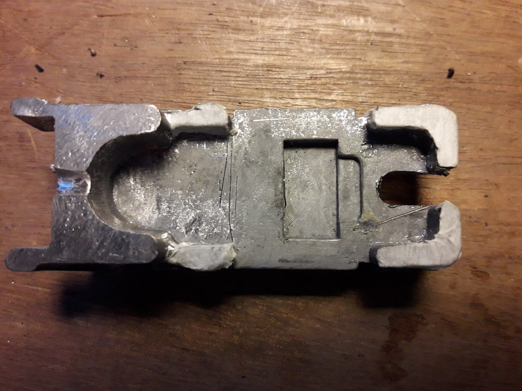

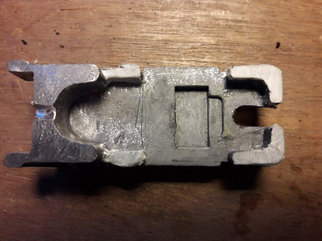

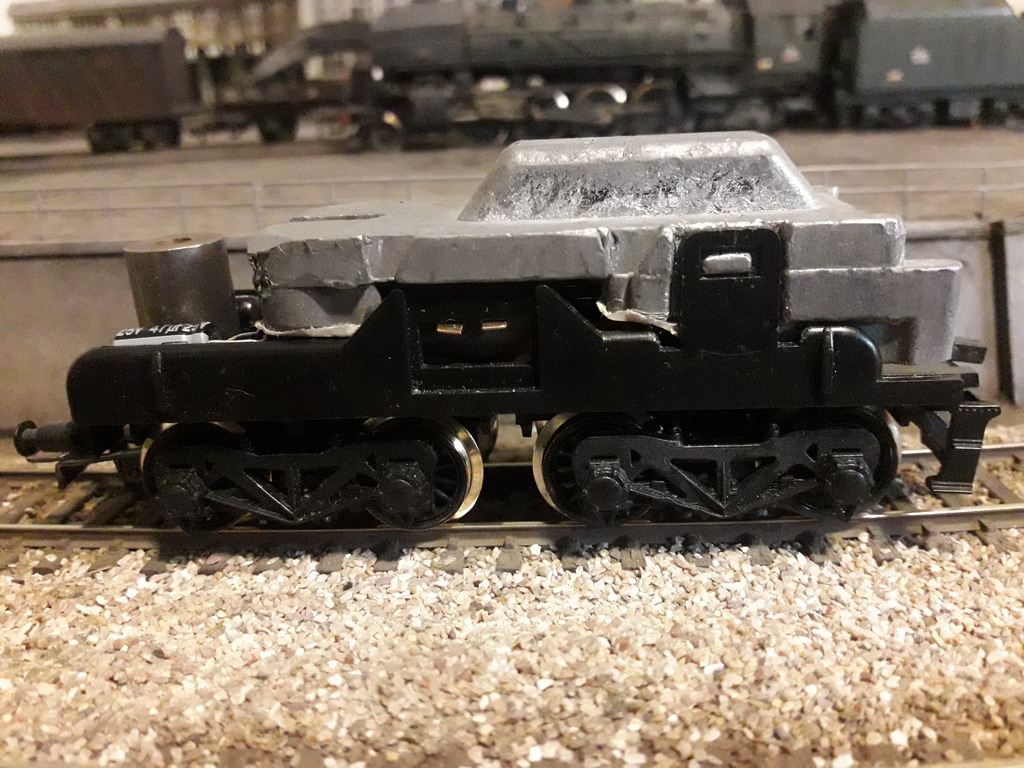

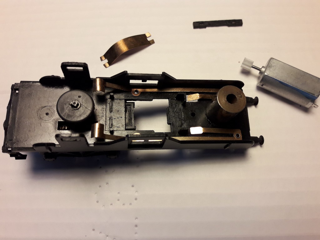

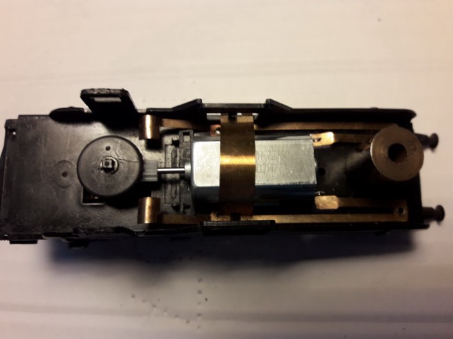

Première opération sur le tender 38A. Une remotorisation avec un kit IProd' est onéreuse (70€). De plus, rogner sur un lest maousse kosto et le remplacer partiellement par des plaques diminue l'adhérence. Car malgré tout ce tender moteur à plat arrache dur avec son moteur M20.

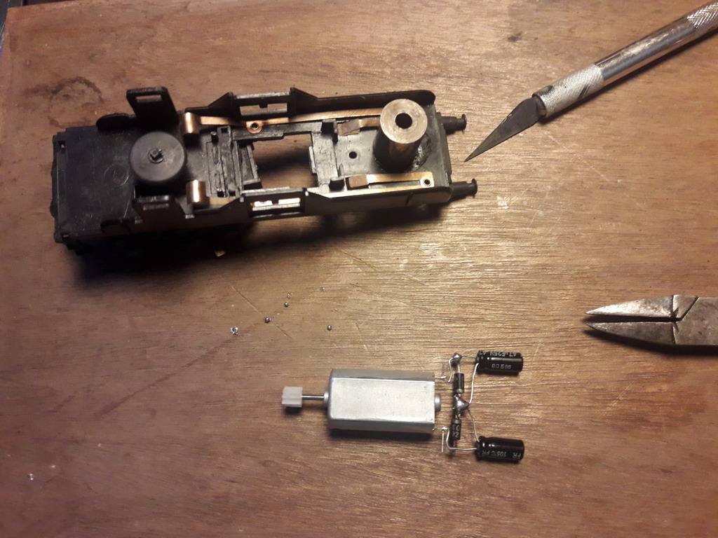

J'ai donc opté pour un moteur MABUCHI de chez IProd' qui a la même vitesse de rotation et le même encombrement sous réserve d'un petit bricolage pour immobiliser latéralement le moteur .
Il faut tailler dans une traverse une encoche de 12mm de long sur 1mm de profondeur. La traverse doit être raccourcie pour s'ajuster entre les parois du châssis puis immobilisée sous les lamelles prise de courant:
Un lest cylindrique avait été ajouté à l'arrière du châssis pour une meilleure assise des roues du bogie preneur de courant. Il y aura une prise complémentaire via la machine.
Préparation du montage type Roulnet

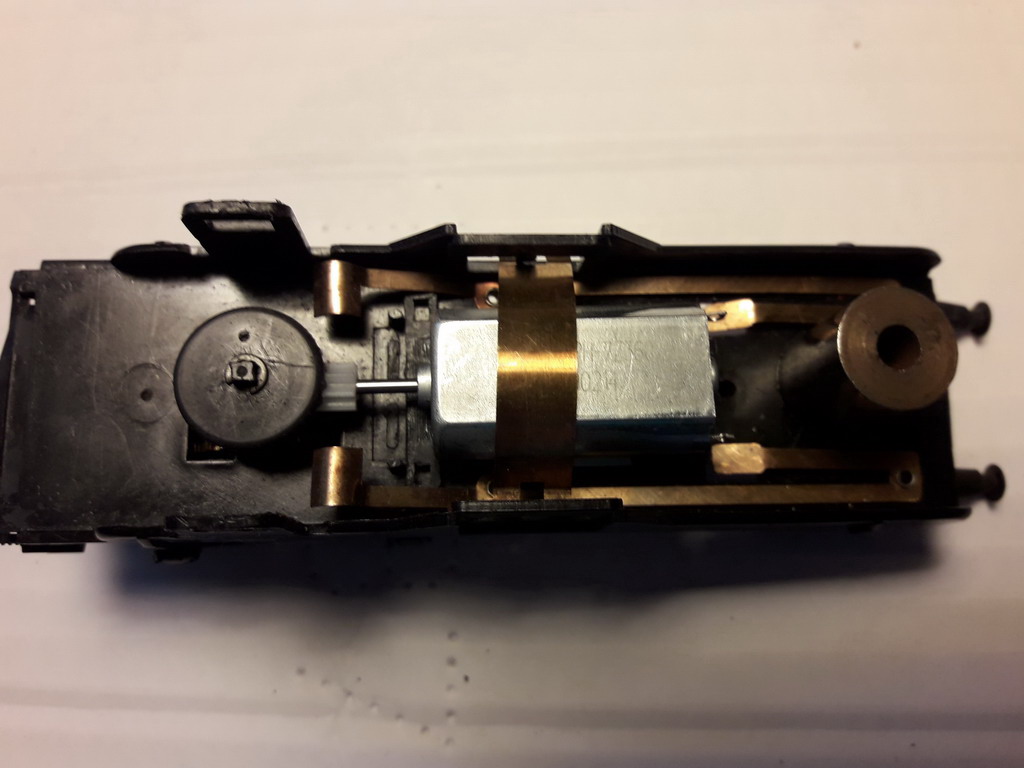

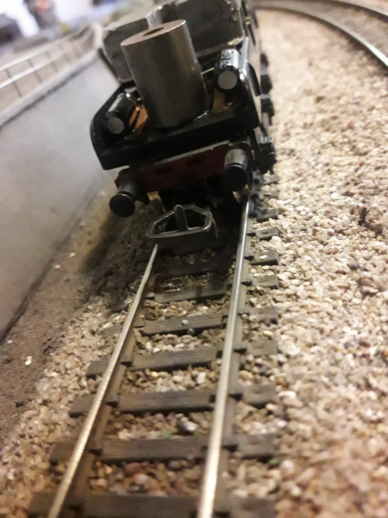

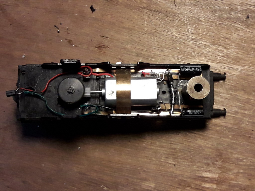

Attention au remontage, il faut dégager la carotte de fixation de la caisse, les condensateurs sont surélevés pour ne pas toucher les lamelles prises de courant:
Attention à la polarité, le repère rouge du moteur est positionné à droite du tender dans le sens de la marche avant. Evidement aux essais je m'étais planter
J'ai ajouté une mini prise qui sera raccordée à la locomotive. Il faut pratiquer une encoche sur le châssis pour laisser passer les fils.
Après présentation du lest, la partie arrière bute sur les contacteurs du moteur. Il faut limer les bossages de 1,5 mm environ. Ensuite, il faut isoler avec de l'adhésif pour éviter le contact avec les connections soudées.
A suivre...

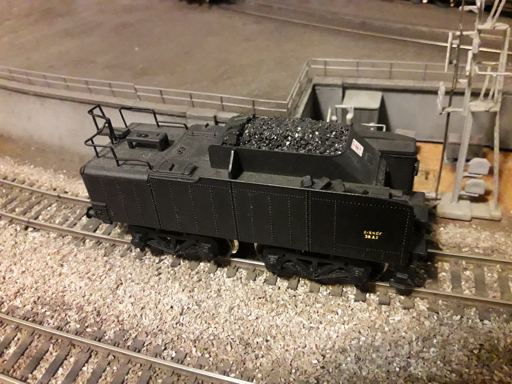

A la mise en place du lest, l'ensemble Roulnet est soudé aux bornes du moteur et ce montage rigide maitient les condensateurs hors de contact avec les lamelles de prise de courant.

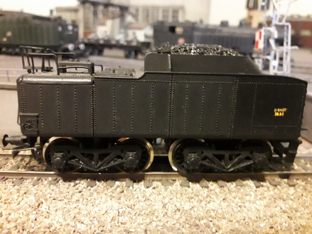

Le tender terminé. J'ai refait le marquage avec des décalcomanies MF87 bidouillé pour le n° et ajouté des briquettes Régions et Compagnies coupées en deux dans le sens de la longueur car trop épaisses et repeintes.

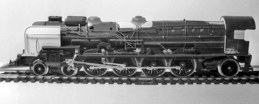

Il y a fort longtemps, quand j'étais jeune et habile, j'ai fabriqué la 241C1 à partir d'une P Jouef.
Je n'ai retrouvé dans mes fichiers qu'une photo en cours de construction, qui a l'avantage de montrer les pièces ajoutées en carte plastique. Les dômes avaient dû être moulés à partir de ceux de la 141R, (ou autres?).
A noter que j'avais même récupéré la cabine, pour profiter de son arrondi !
Je l'avait équipée d'un tender PLM Jouef.
A noter qu'à la fin de sa carrière, elle avait reçu un tender 3
Elle doit trainer au fond d'un carton...
Sans aller si loin dans les détails (tuyauteries...) mon bricolage doit pouvoir servir de source d'inspiration pour une transformation.
