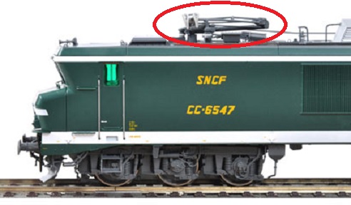

Voir les photos sur le site T2M : http://www.t2m-train.fr/roco-locomotive-cc6500-maurienne-son-ho-R72614.html
Dont cet extrait de photo

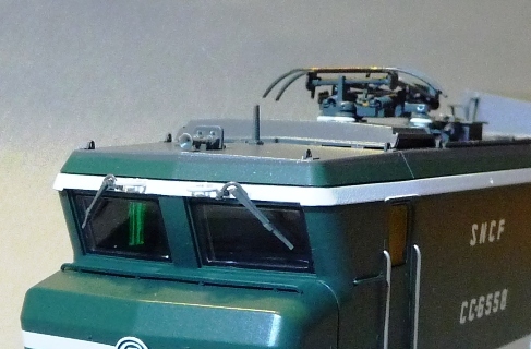

Ce n'est pas vraiment la forme d'un archet 1500 V et il n'y a pas que le pliage des cornes, la bande d'usure est ici trop étroite.
Pour comparaison
Maintenant, ce n'est pas forcément un modèle de série qui est présenté....

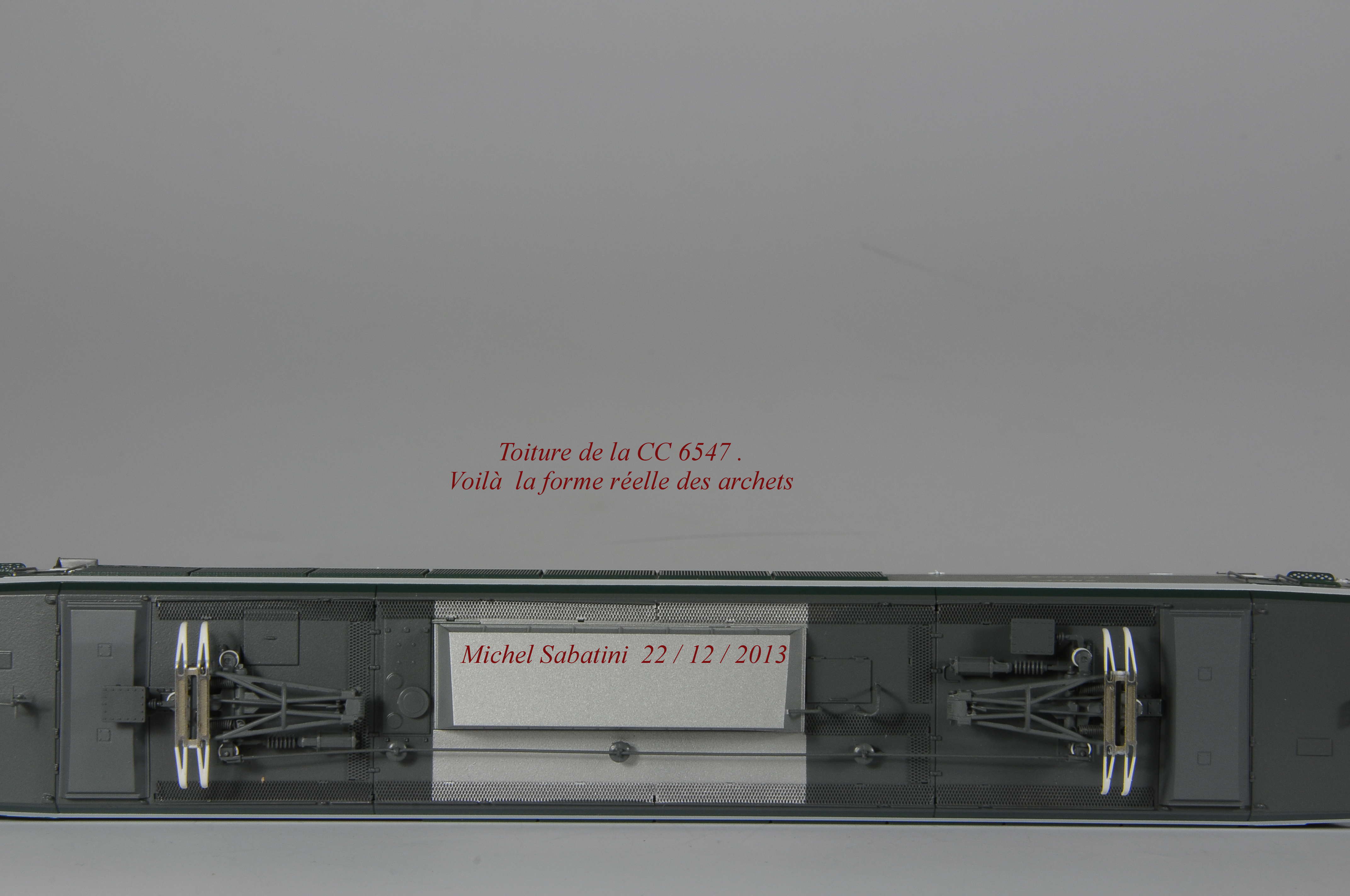

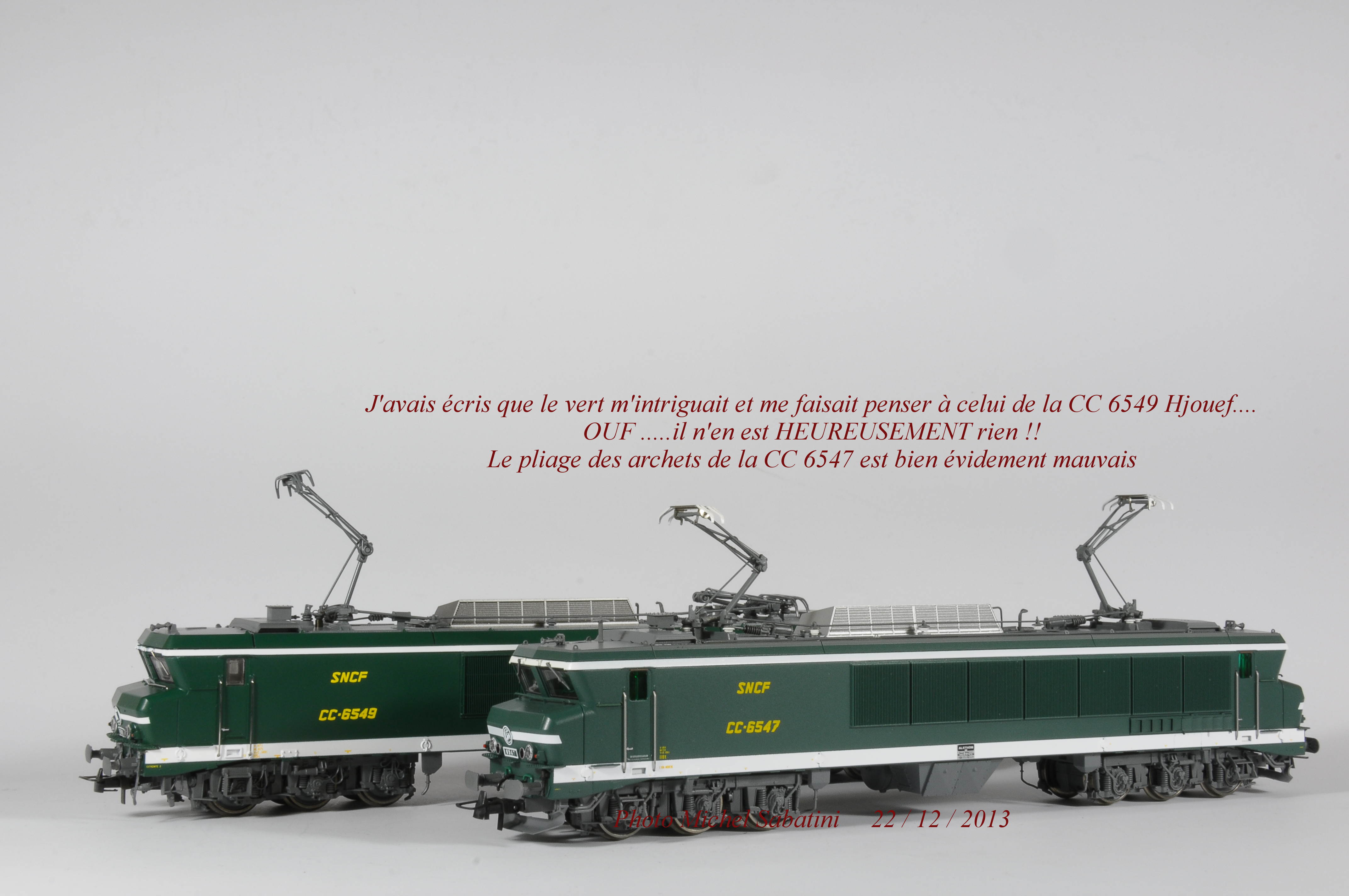

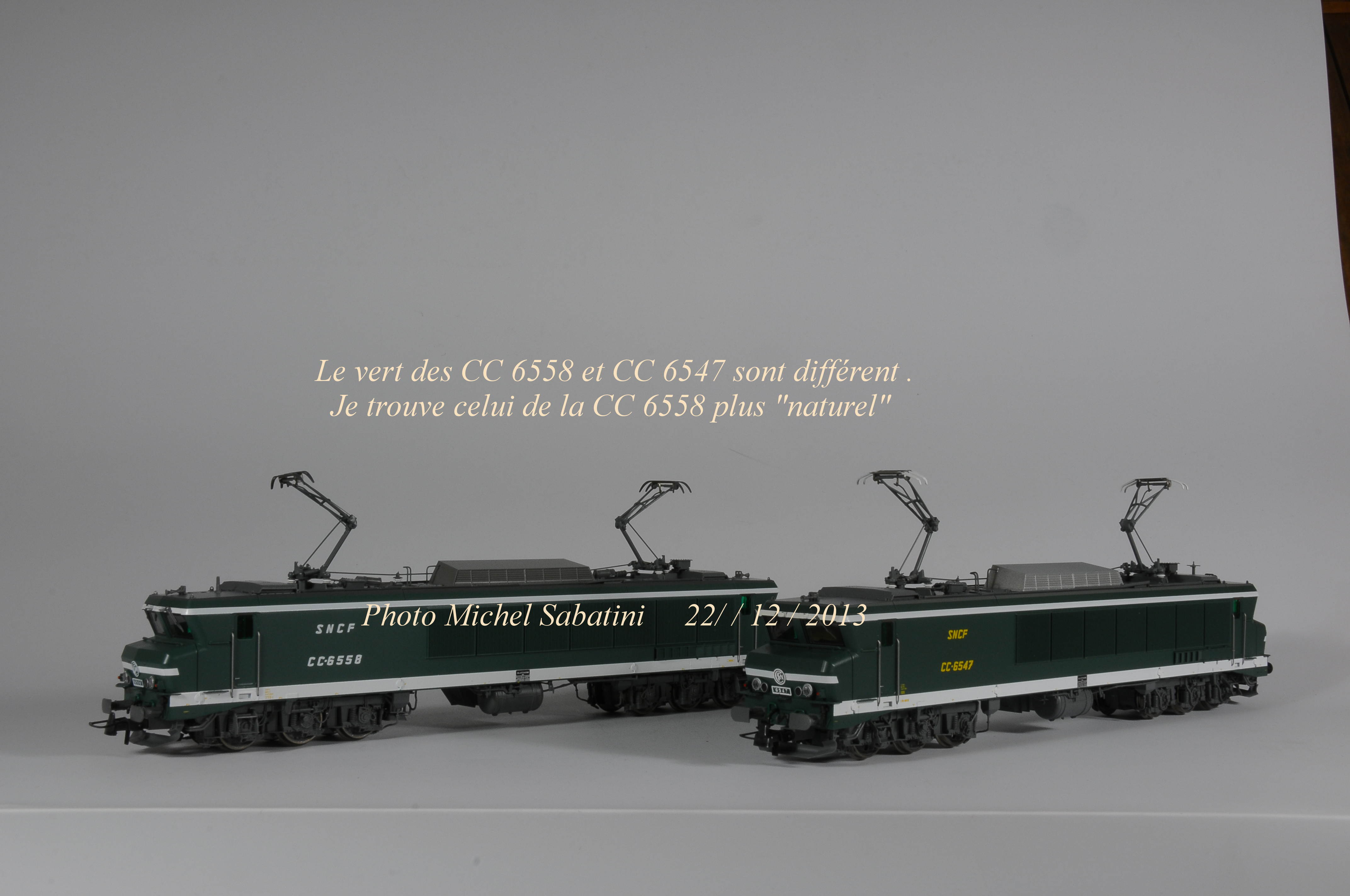

Messagepar CC 7140
22 Déc 2013, 19:04
Voilà Vite Fait
Maintenant .................à vous la suite .......... :gne:

Messagepar LaurentB
22 Déc 2013, 19:06
C'est bien ce que j'écrivais, les photos de T2M sont trompeuses car lorsqu'on regarde celle ci sous cet angle, l'archet parait bon! Enfin il est puisque c'est confirmé par un possesseur du modèle! MERCI pour ces photos!!!

22 Déc 2013, 19:42
Vu, mais quelle idée d'avoir formé cet archet comme celui d'une machine bicourant, c'est bien sûr une erreur de fabrication par utilisation du mauvais outillage et un contrôle qualité une fois de plus défaillant !!!!
C'est bien dommage, pour moi, c'est un défaut rédhibitoire, d'autant que si on commande des pantos de rechange, aucune garantie que ceux-ci seront bien formés.
Attendons les prochaines séries...
