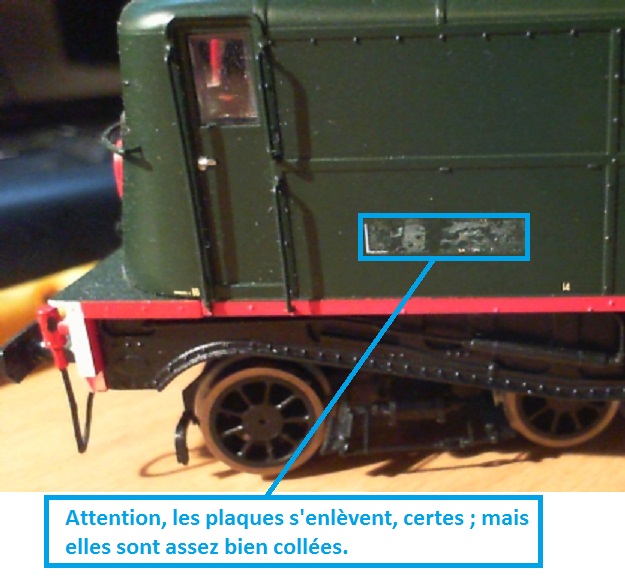

Raplapla et fausse du fait des chiffres centrés, au lieu d'être représentés comme le propose Interfer...sur une suggestion de mézigue dont je suis assez fier car réalisable et réalisée plutôt très correctement.
Dommage que chez HJ, cette solution n'ait pas été appliquée.
J'ai demandé si Interfer pouvait graver les plaques définitives avec un poil plus de relief, mais là, je crains que la limite de l'exercice soit atteinte.
Ceci étant, à l'oeil nu, le résutat devrait être globalement acceptable.

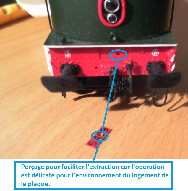

En attendant...
141E416

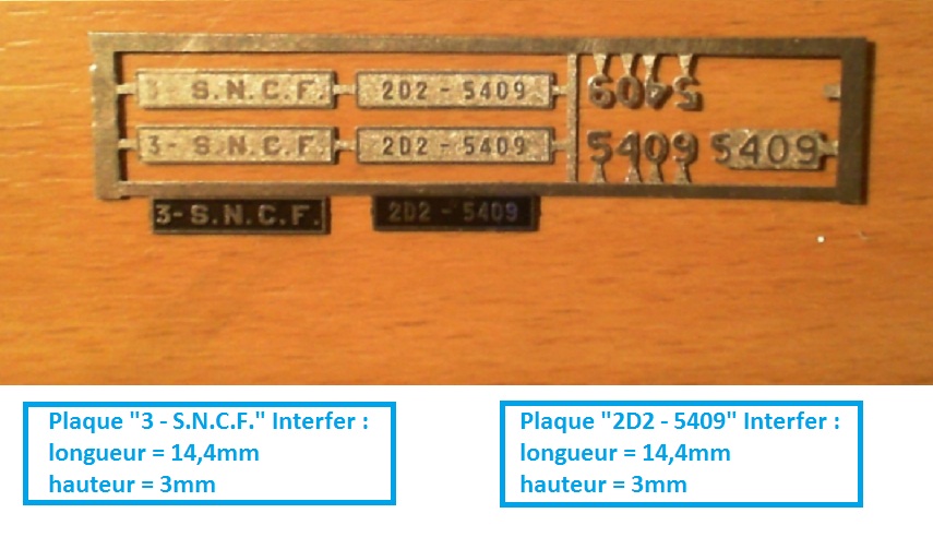

Petite question : les plaques Interfer mesurent combien en longueur/hauteur ? (à peu près... ;) )

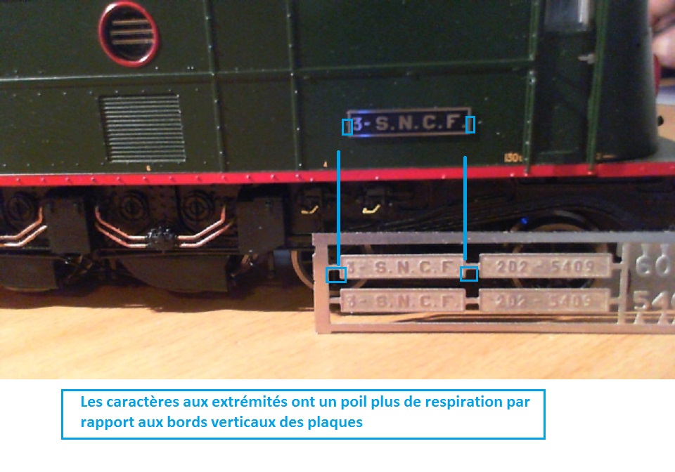

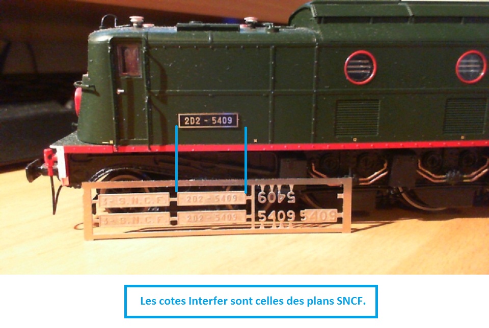

Re: Les 2D2 5400 ex-Etat par Hornby-Jouef
Messagepar 141E416
05 Juin 2012, 22:30
Voilà, voilà... :cool:
La réponse en image et le verdict sans appel ; dommage car la gravure industrielle des plaques HJ est très réussie.
Mais quand un dossier est mal ficelé, il reste mal ficelé. Et celui des 2D2 5400 a été mal ficelé.
141E416

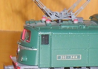

Messagepar 141E416
05 Juin 2012, 23:03
De rien.

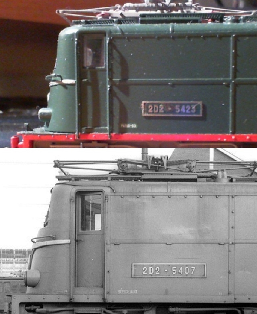

Un bonus comparatif (photo : B. Neveu / site "Les trains de l'histoire") :
Trainroco, as-tu acheté une de ces 2D2 5400 HJ et comptes-tu recourir aux pièces Interfer (en cours de réalisation) ?
141E416
