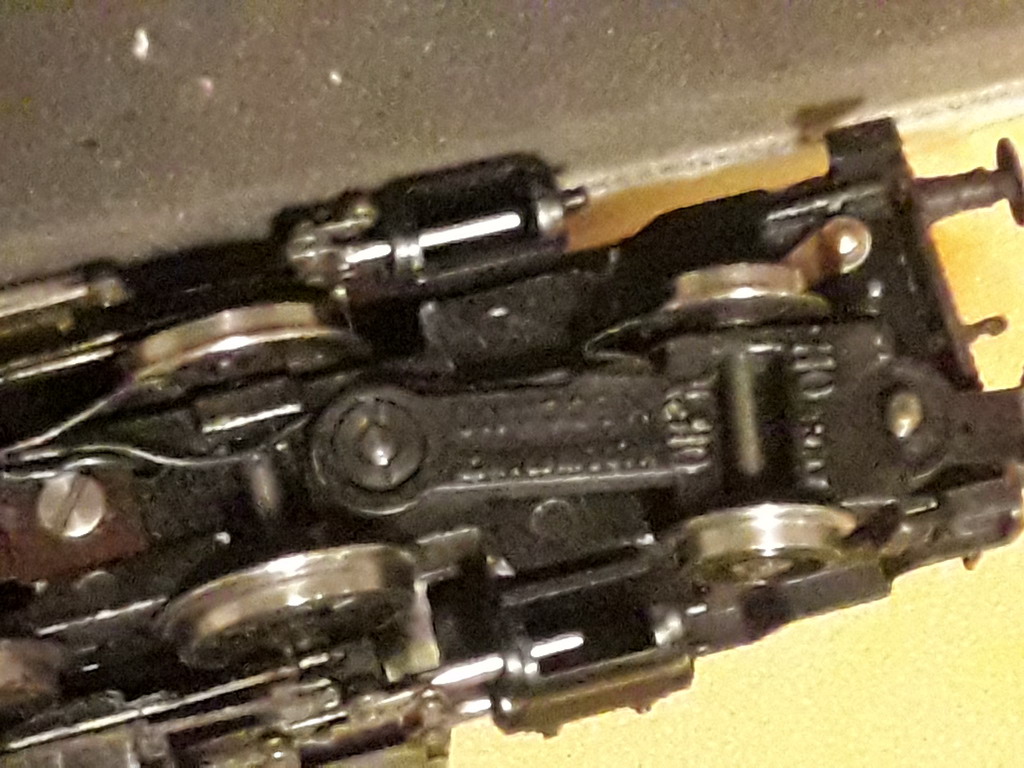

Les premiers essais sont concluants. J'avais inversé les pôles. Il a fallu rectifier. Le kit est un moteur lent. Elle roule silencieusement, le couple est plus élevé mais le manque d'adhérence est patent en rampe. elle est tout de même capable de tracter une trentaine de wagons en palier (60 essieux). Il n'y a plus d'effet TGV. Je n'ai plus qu'à commander les pièces chez MT. J'ai bien une pompe à air mais elle est trop haute. J'ai par contre équipé le bissel avant d'une prise de courant. Le palpeur est collé sur un isolant en papier lui même collé sur le châssis du bissel. Il y avait un pb sur les cœurs isolés des aiguillage longs à cause de la rigidité du châssis avec des essieux non suspendus. Je prépare une autre vidéo pour comparer.

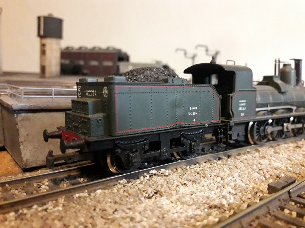

Oui, c'est avec le nouveau moteur. Il faut dire qu'avec l'ancien moteur, la vitesse était réglée à 9 V, alors que là c'est 12V. J'hésite à virer l'éclairage, je l'ai fait avec d'autres machines pour des phares unifiés ou des lanternes
Il ne me reste plus qu'à commander des pièces chez MT. Sifflet, pompe à air...Eric SEIBEL m'a fait l'honneur de faire partie des modélistes sur son site pour leur réalisation en particulier des Jouef Champagnole avec des pièces Mécanic Train.

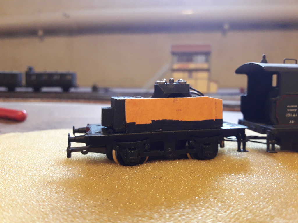

Le moteur de la 030 Bourbonnais chauffe avec le courant pulsé. La paroi du tender commençait à se déformer.
J'ai inséré une feuille de carton isolant provenant d'un transfo Disjoncta 1500. Cela à l'air de marcher.
De toute façon, la force traction est tellement faible que je vais la laisser le plus souvent à manœuvrer les wagons d'approvisionnement en charbon au dépôt.
