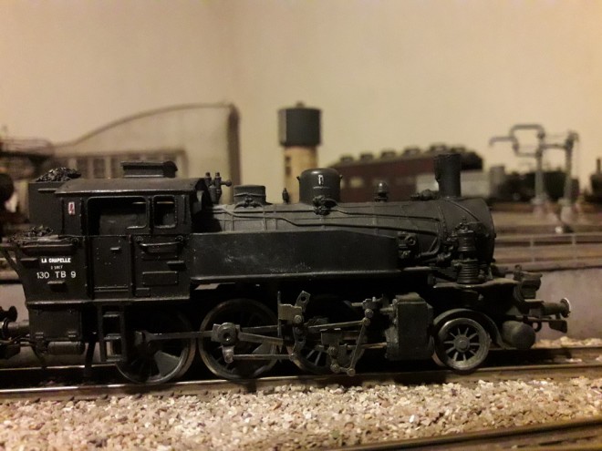

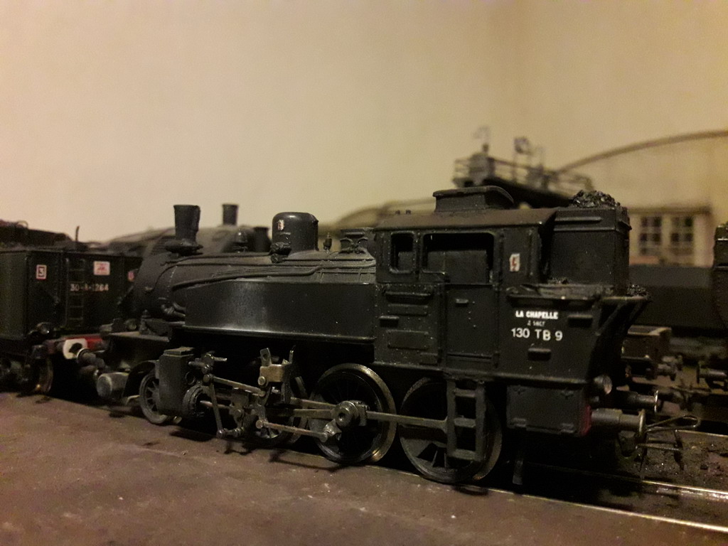

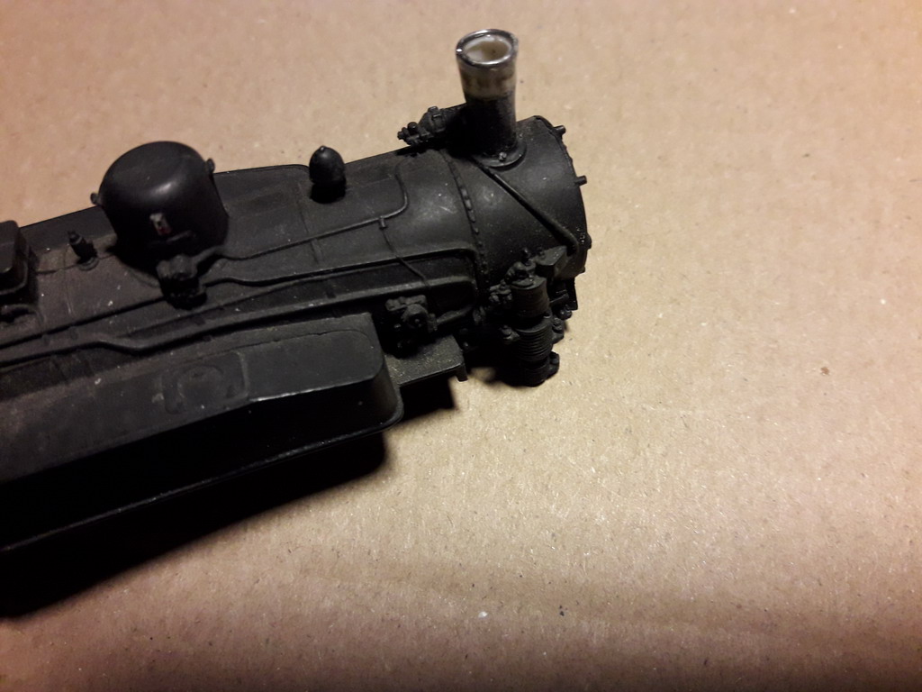

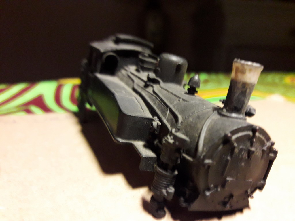

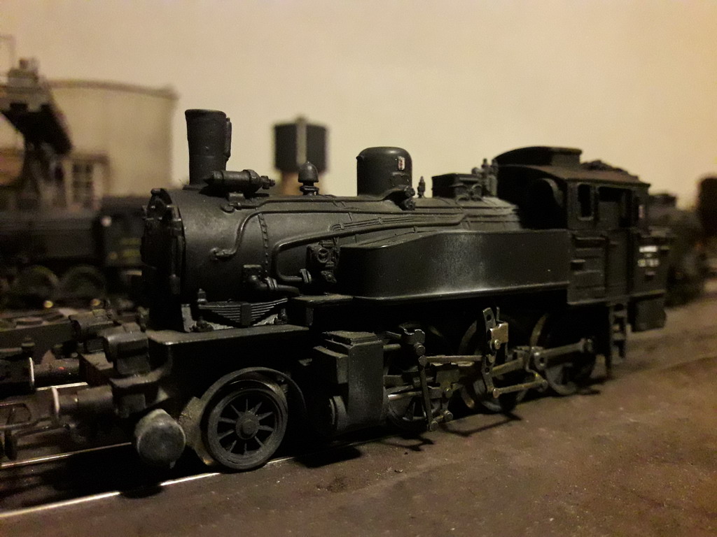

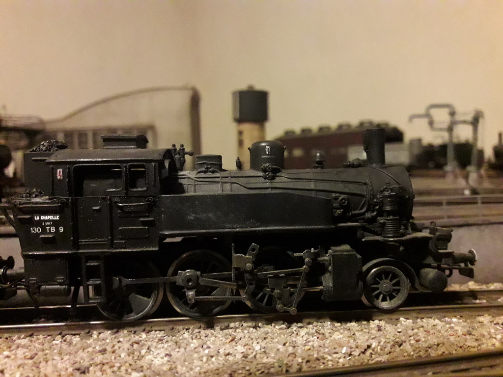

Une cata avec la 130TB Gutzold. J'avais acheté cette machine dans les années 70, une T 9.3 ex Prusse que j'ai francisé. L'ampoule d'éclairage ne fonctionnant plus il a fallu démonter la caisse et la vis de fixation est DANS la cheminée :mrgreen:: le tournevis a ripé en forçant, cela faisait 50 ans que je ne l'avais pas démonté
Donc un boulot pour la remise en état. Heureusement j'avais un tube en pastique que j'ai pu façonner à la perceuse me servant de tour. En plus, il a fallut refaire l'échappement de la turbo dynamo et façonner un jonc pour la cheminée.
J'en ai profité pour ajouter le nom du dépôt. Elle était affectée à La Chapelle

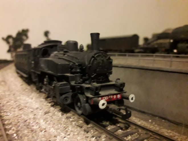

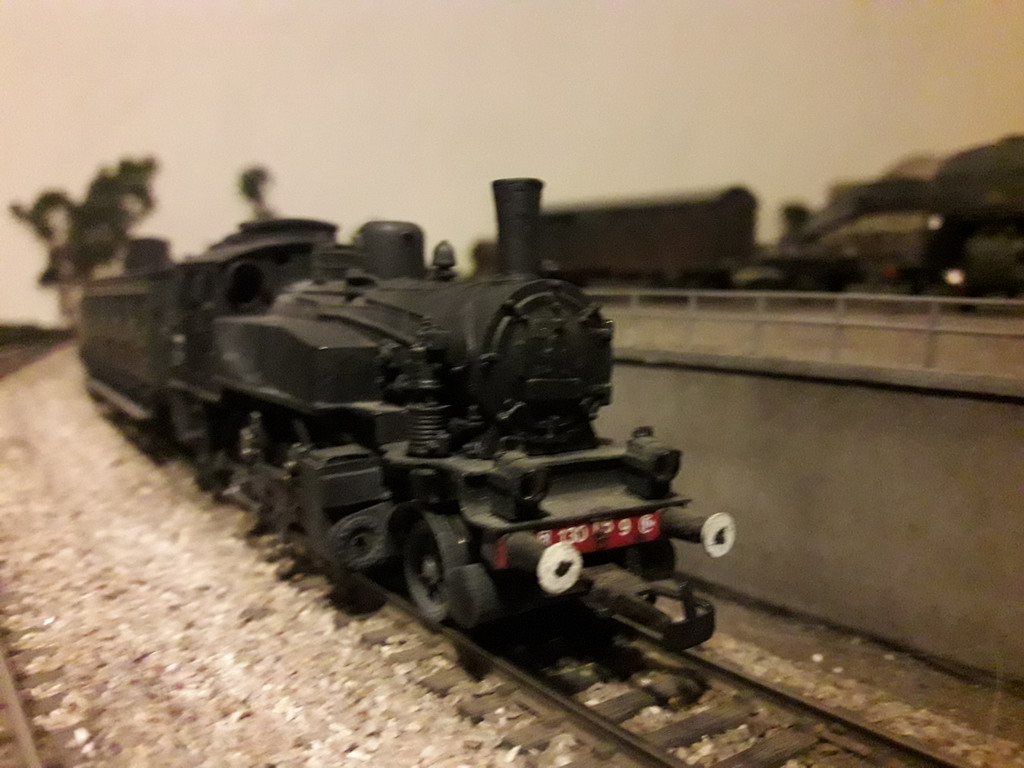

Cantonnée au dépôt pour les wagons du parc à combustible, j'ai fait des essais en ligne, il y avait longtemps qu'elle n'avait pas tourné. Cette machine est sans bandages. En rampe de 20/000 et en courbe, elle plante un choux par endroit avec 4 voitures ExPLM modernisées. Je prépare un 'tite vidéo avec 3... Là ça va; son fonctionnement est souple. Patine: pastel sec blanc pour le tartre et ocre réduit en poudre appliqué à sec au pinceau pour aquarelle. Itou pour du noir de fumée sur la chaudière et terre calcinée pour le toit déjà peint en noir mat

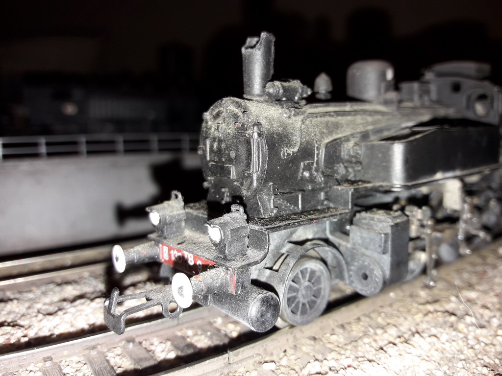

Quelques tours de roue de la 131TB42 de Hornby HO avant sa remise à niveau et sa remotorisation. En limite d'adhérence, son moteur est peu souple malgré une alimentation régulière. La force de traction est honorable avec 15 wagons en rampe de 20/000 car il n'y a pas de bandage d'adhérence. Elle est équivalente aux 140C Jouef Champagnole.
Le train croiseur est la 130 TB9. Je vais m'inspirer des travaux de Eric SEIBEL qui a refait le châssis mais je n'irai pas aussi loin que lui.

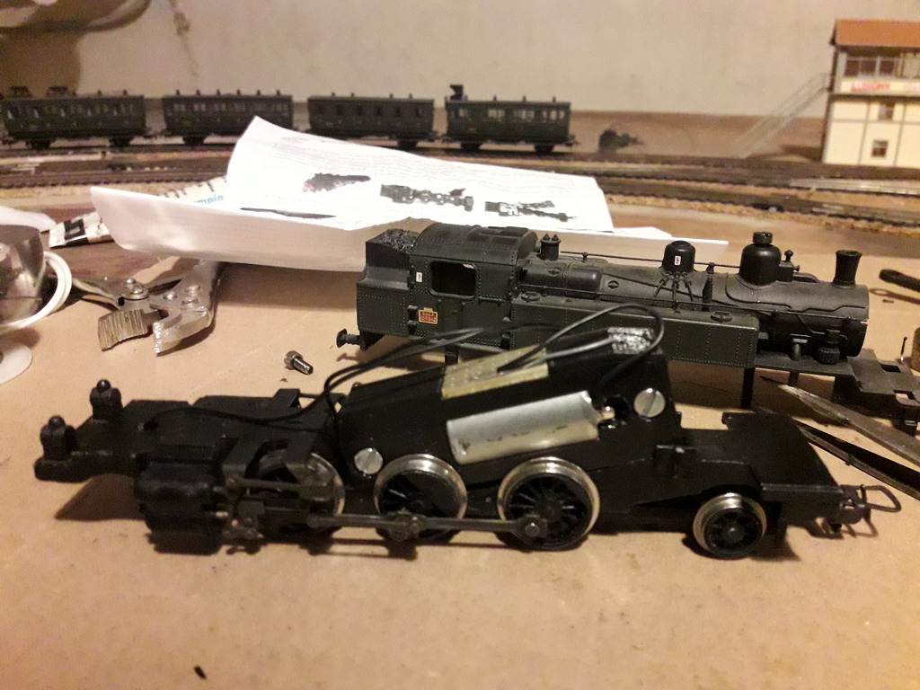

J'ai commencé le montage. Je suis en analogique hors un connecteur du moteur n'est pas relié à la masse...
Christou231
Messages: 1596
Localisation: BRUNOY
Re: Vieilles gloires Jouef et consorts...

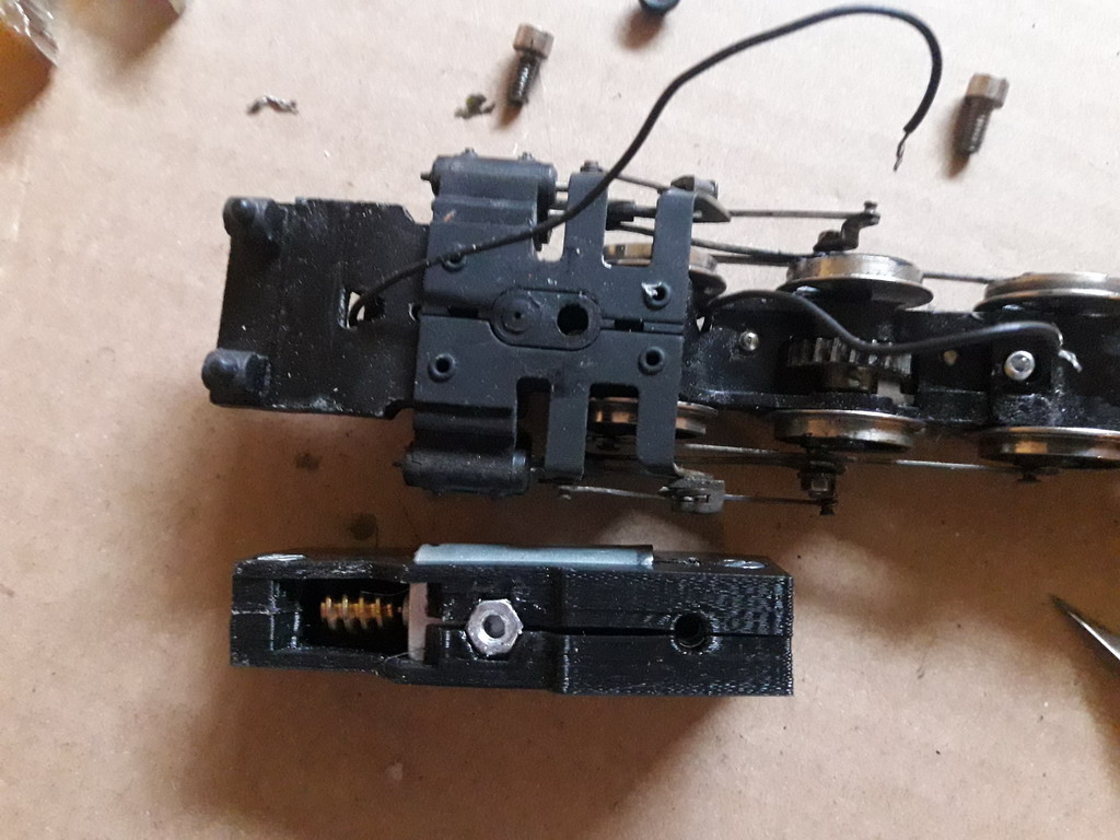

Messagepar Christou231
29 Jan 2022, 21:47
Cela fait plus de 3 ans que j'avais ce kit. Il y avait une confusion sur la notice. Le deuxième câble devait être relié à la borne gauche du moteur et à la platine qui est reliée à la masse. Il faut lire DC et non pas DCC
D'abord, il a fallut coller l'écrou qui est inséré dans le bâtit en résine. Il ne tenait pas au serrage.
La cale prévue pour la fixation avant du moteur a dû être rabotée
Les câbles devenus trop courts sont remplacés
Je en pense pas supprimer les lanternes d'origine mais les modifier....à suivre
