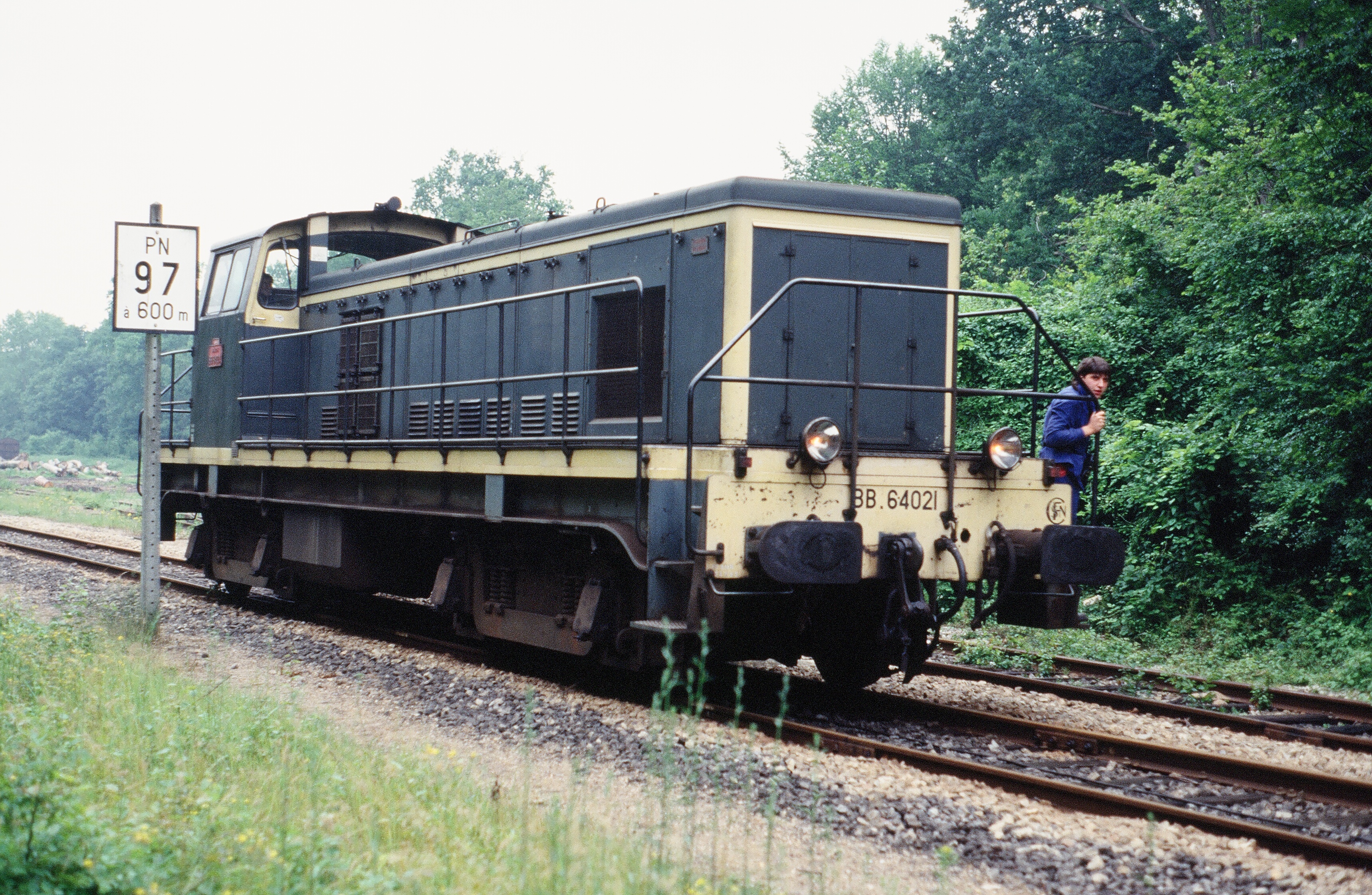

Je suis moi-même propriétaire d'une 64009 AMJL, locomotive qui était mon premier choix à la commande, commande modifiée pour une loc de Longueau, qui s'est avérée avoir un châssis noir et un coffre à incendie, et donc pour faire bref retour à la 64009 de Sotteville.
Mais moi je veux une loc de Longueau, ou à la rigueur de La Plaine. Donc je dois trouver le numéro qui va bien. Là, tout se complique! J'ai choisi la 64009 parce qu'elle avait des tampons U6 et les avertisseurs sur le toit. En plus elle est équipée UM, et comme FX, je vais la déséquiper.
Première question: pour moi, seules les locs UM sont équipées de conduites dérivées CP et CG. Est-ce une règle générale ou pas? Si tel est le cas, FX aurait peut-être des tuyaux en trop sur sa bécane. À la construction, la 63805 n'est par ailleurs pas munie de la CP, mais cela peut avoir évolué par la suite.
Maintenant, j'ai aussi l'impression que les bécanes supérieures à 63981 ont une conduite dérivée CP de manière systématique. Je parle de cette tranche dont fait partie la 64009 parce qu'elles n'ont pas de macaron frontal, autre caractéristique fondamentale. Vous allez me dire: "il suffit de rajouter le macaron". Ben non.
Sur une loc à macaron, les portes du coffre à outillage à l'extrémité du grand capot ont une découpe arrondie, pour pouvoir s'ouvrir. Si tu prend une bécane sans macaron d'origine le haut des portes est droit. Du coup, si tu mets un macaron devant, ça coince. Sur la loc de FX, il y a donc un problème.
Pour ma part, j'ai pas mal de photos de la 64021 au début des années 90, et il est possible que mon choix se fixe dessus. Il me faudra juste enlever les équipements UM et la conduite CG en trop, ce qui ne me gêne pas. Par contre j'ai pas envie d'enlever la radio, alors je vais peut-être voir pour trouver un autre numéro. Si vous avez des suggestions, je suis preneur.

Salut Léonard,
Si tu tiens à une machine de Longueau (a caisse identique à ta 64009), tu as le choix entre les BB 64021, 64028 et 64065 à 64068. Toutes ces machines ont une CG et la CP doublée, par contre aucune d'entre elles est UM.
As-tu le bouquin des "éditions du Cabri" ? tout est dedans. Si tu n'as pas, je te transmettrai par mp des extraits synthétiques des caractéristiques de ces machines.
UTKR.
