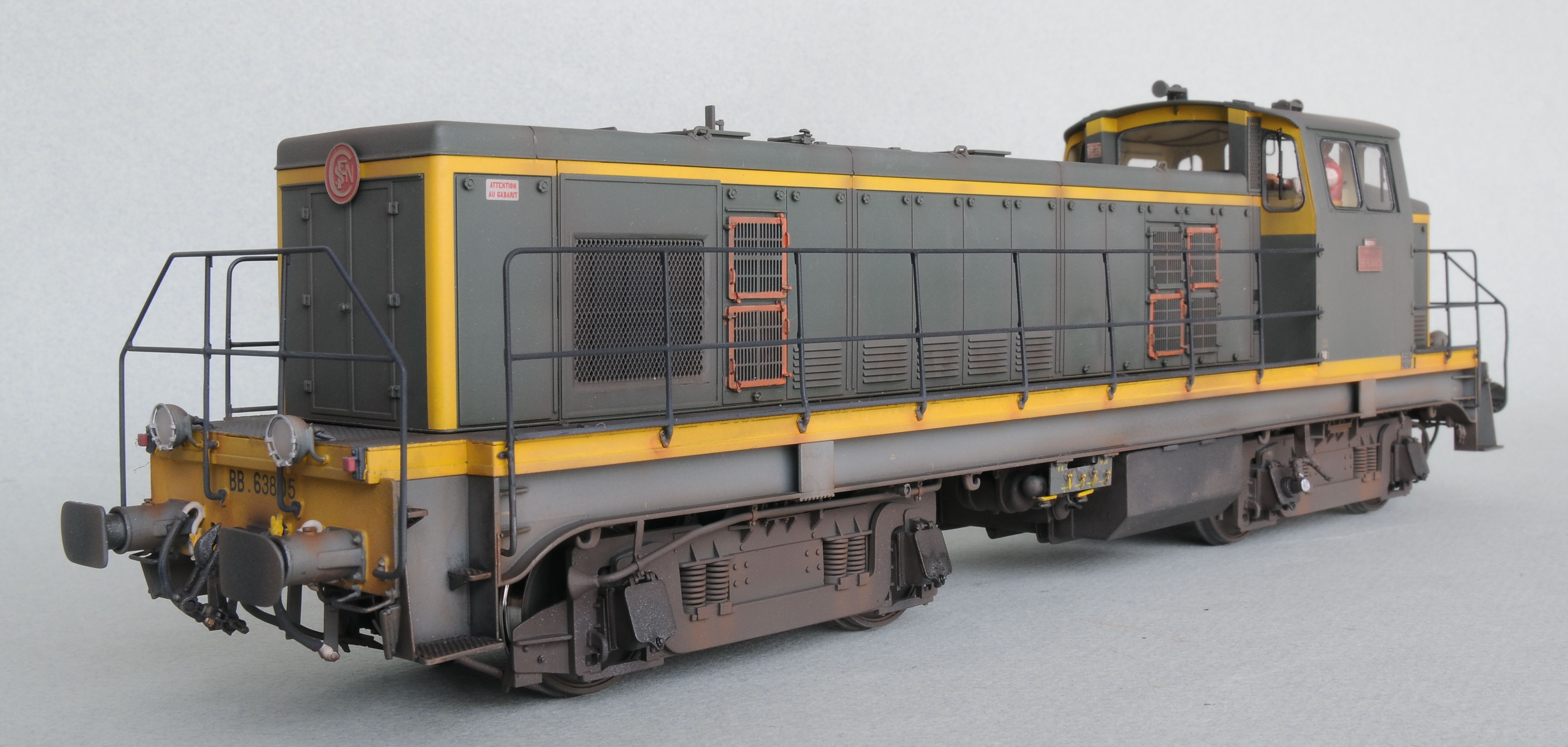

encore une oeuvre d'art de FX en préparation... Vivement de voir le résultat final!
A quand une BB 63000 tout laiton en HO?

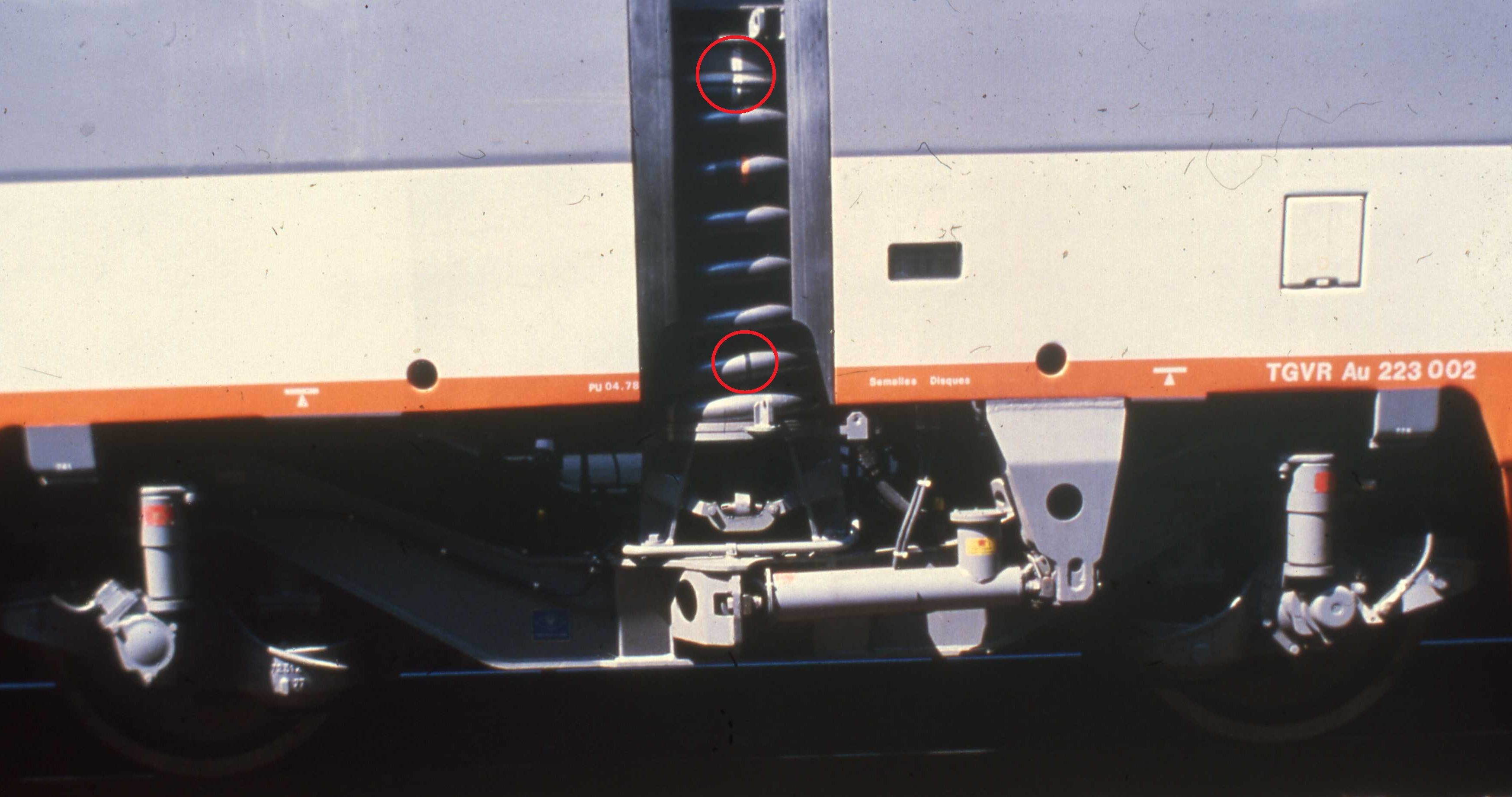

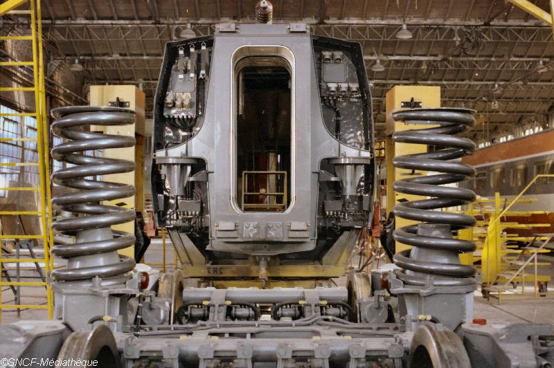

Comme l’a expliqué bigoudi, il faut contrer la « chasse » d’un ressort hélicoïdal lorsque celui-ci est sous charge. Dès lors que l’installation comporte plusieurs ressorts, l’effet de chasse est contré en disposant un nombre équivalent de ressorts avec des hélices inversées.
Dans le cas des TGV, lorsque ceux-ci étaient équipés de suspensions métalliques, la chasse de chaque ressort était mesurée et un indice (bague noire) était placé sur une spire. Le monteur disposait ce repère face à lui (perpendiculairement au longeron de bogie). Puis chaque bogie était doté de ressorts à hélices inversées.
Enfin, afin de bien vérifier que le ressort conservait son emplacement malgré les effets de la chasse et de sa torsion lors des prises de courbe, un repère supplémentaire (blanc sur la photo) était peint entre l’appui de l’anneau porteur et la première spire du ressort.

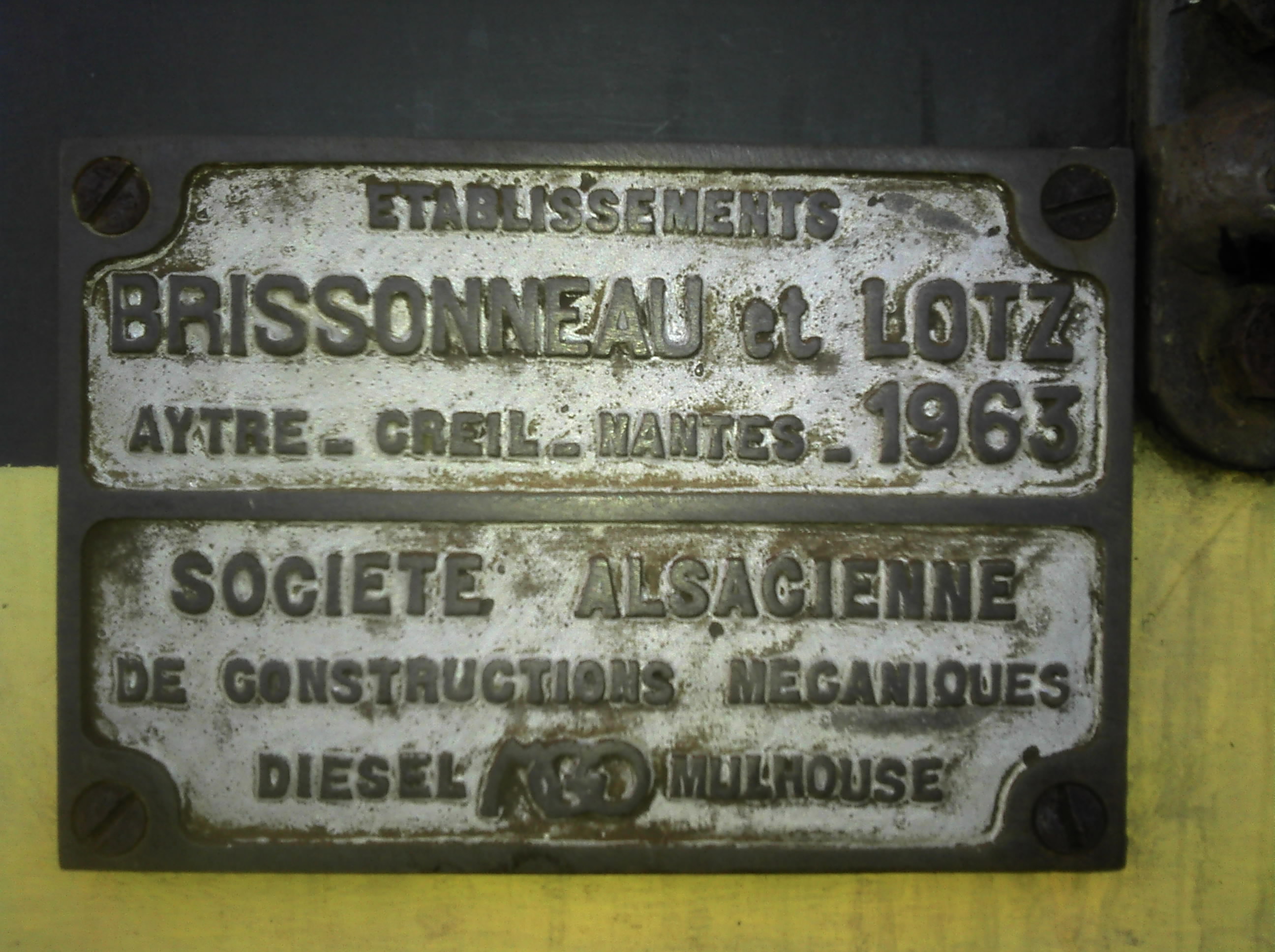

(Cliché C. LAMBOLEY que je remercie ;) )
Mais à qui peut bien appartenir cette plaque constructeur???

Mais à celle que tu reproduits en ce moment !!!

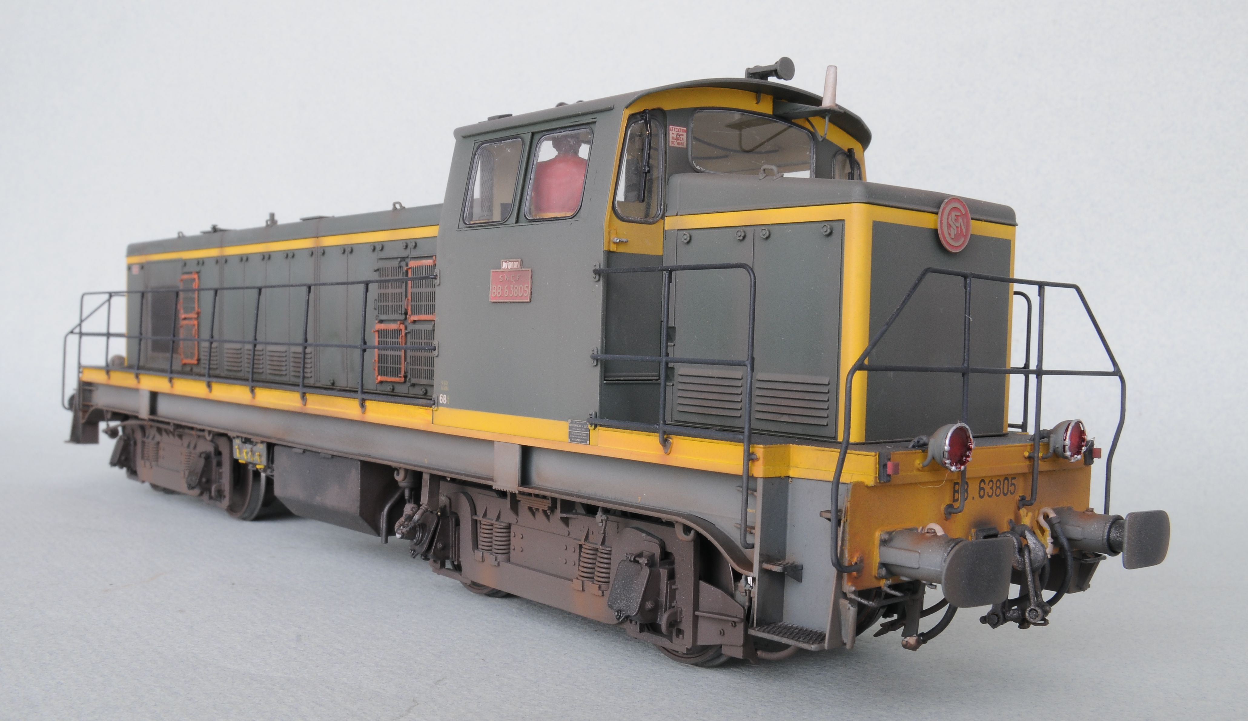

Bonsoir à tous,

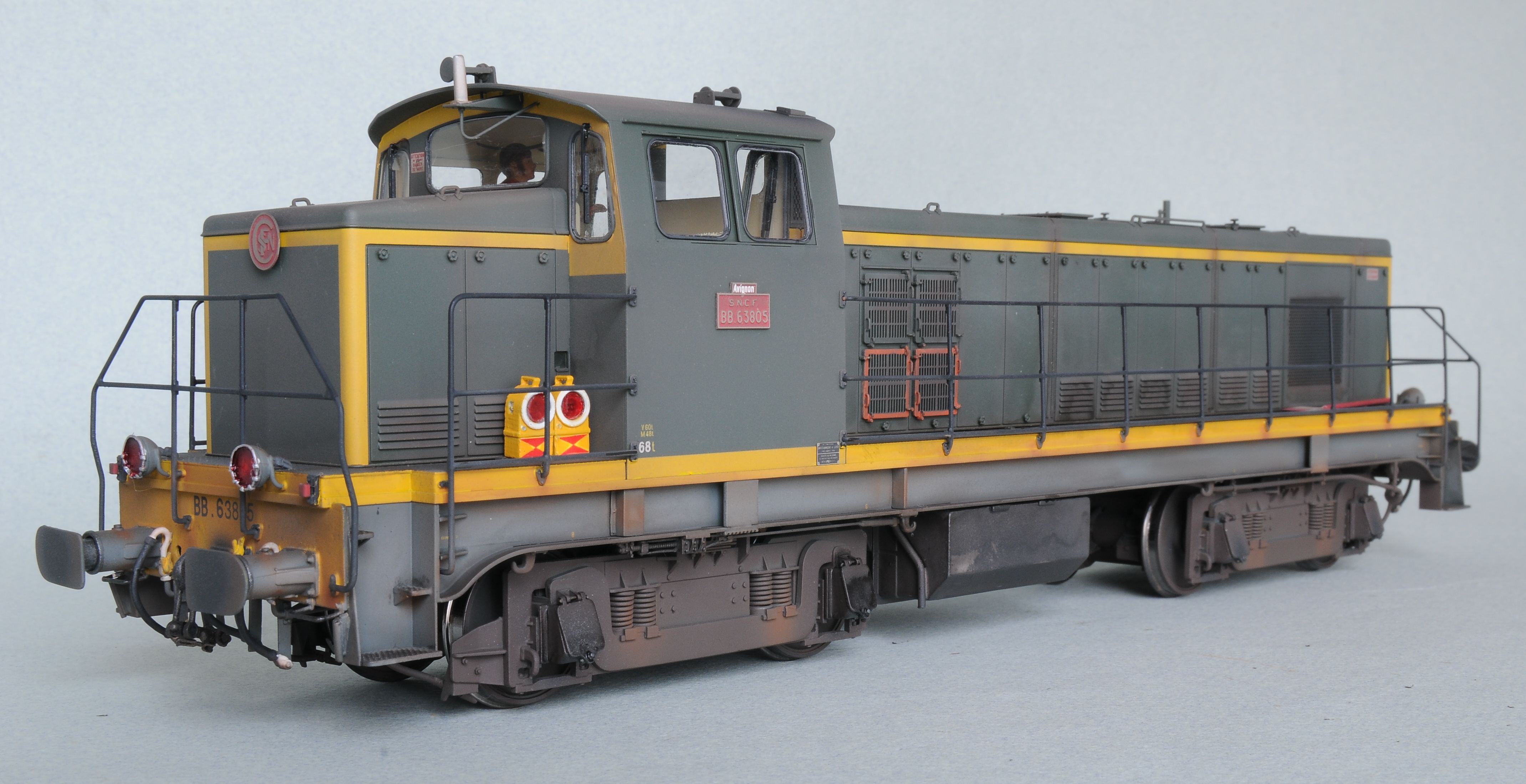

F-X (que nous appellerons François-Xavier Jamois pour simplifier) a été l'heureux propriétaire d'une BB 64009 AMJL, non par gout mais parce qu'il ne restait plus qu'elle. D'emblée elle devait devenir la BB 63805 d'Avignon. Il a supprimé les équipements de l'UM et l'a patinée comme il aime tant le faire et l'a agrémentée de quelques pièces dont les lanternes Penatti. Il a photographié la bête et m'a demandé de poster les photos, que voici ci-dessous.
Beilhack (que nous appellerons David pour simplifier) a été l'heureux propriétaire d'une BB 63837 AMJL, par gout parce qu'il en restait encore. Mais comme il ne peut s'empêcher de transformer, elle devait devenir la BB 63846 d'Avignon. La BB 63805 de F-X sert de mise en bouche pour la 63846 Présidentielle.
Etonnant ces deux machines d'Avignon ! Je n'ai pourtant pas eu vent d'un festival de 63000 ni de farandole à la gloire de ces machines sur le pont de la Cité des Papes. Mais bon avec ces deux-là, faut s'attendre à tout.
UTKR.

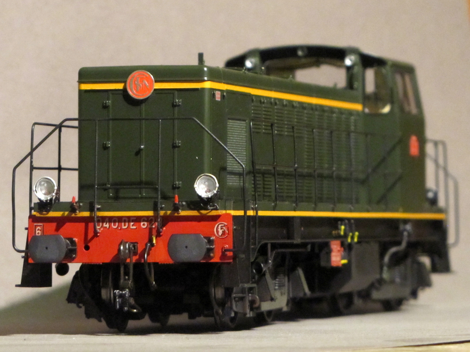

Mais, 35 ans avant la 63805 d'Avignon, qui restera dans les annales de la patine, le dépôt St Charles recevait la 040 DE 628...
