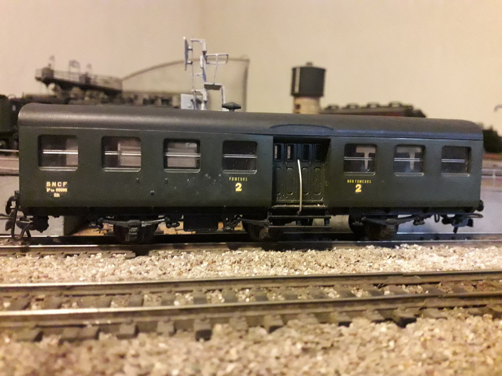

Messagepar Christou231
21 Déc 2021, 21:45

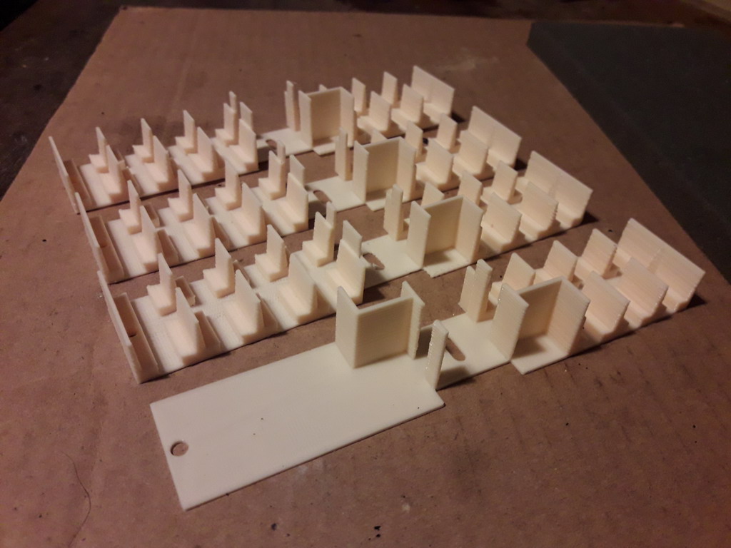

J'ai reçu mes aménagements intérieurs. En attendant, j'ai refait les marquages de ma rame sauf le mixte fourgon . Tout est en 2ème classe maintenant.
Il ne me reste plus qu'à peindre les sièges et le sol

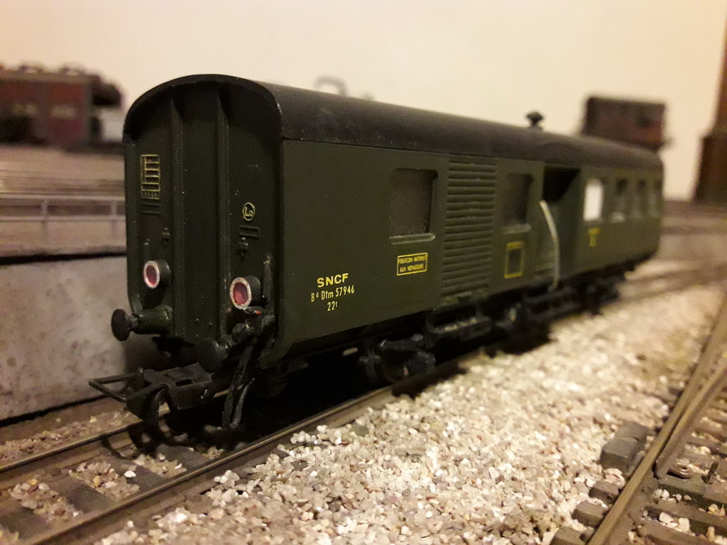

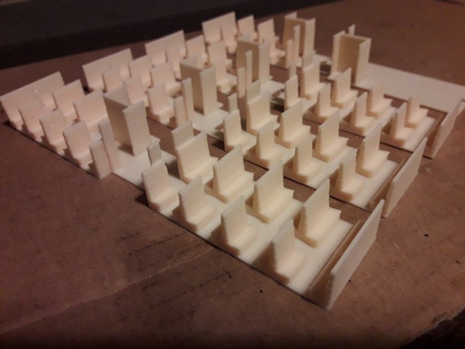

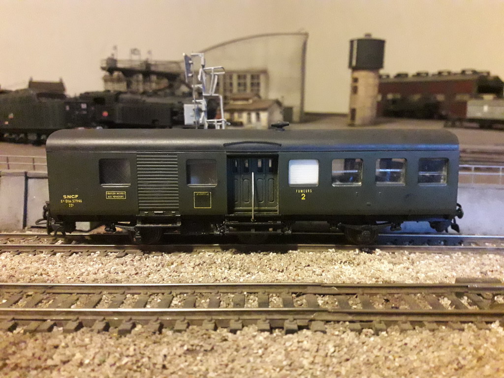

28 Déc 2021, 21:36

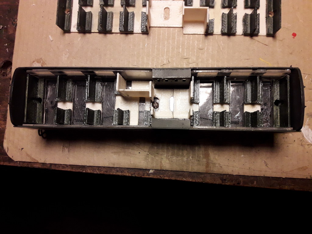

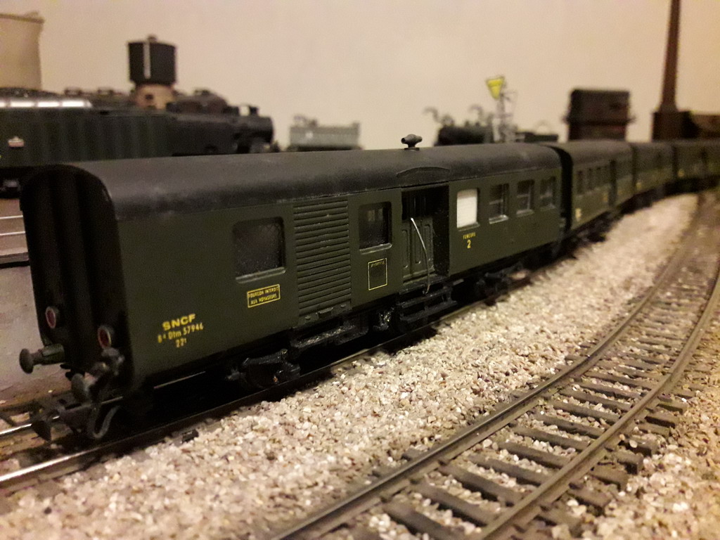

Je ne pensais pas que l'ajout d'aménagement intérieur de ces 3 pattes me prendrait autant de temps. J'ai commencé par le fourgon. Après le réajustement des mains montoirs qui avaient un profil non conforme, j'ai peint les sièges en vert. J'ai décidé de ne pas touché au sol , invisible des fenêtres. Impossible d'enfiler l'ensemble de l'aménagement. les trous d'extrémités laissant passer les vis de fixation du toit étaient trop rapprochés. Il a fallut contre-percer.

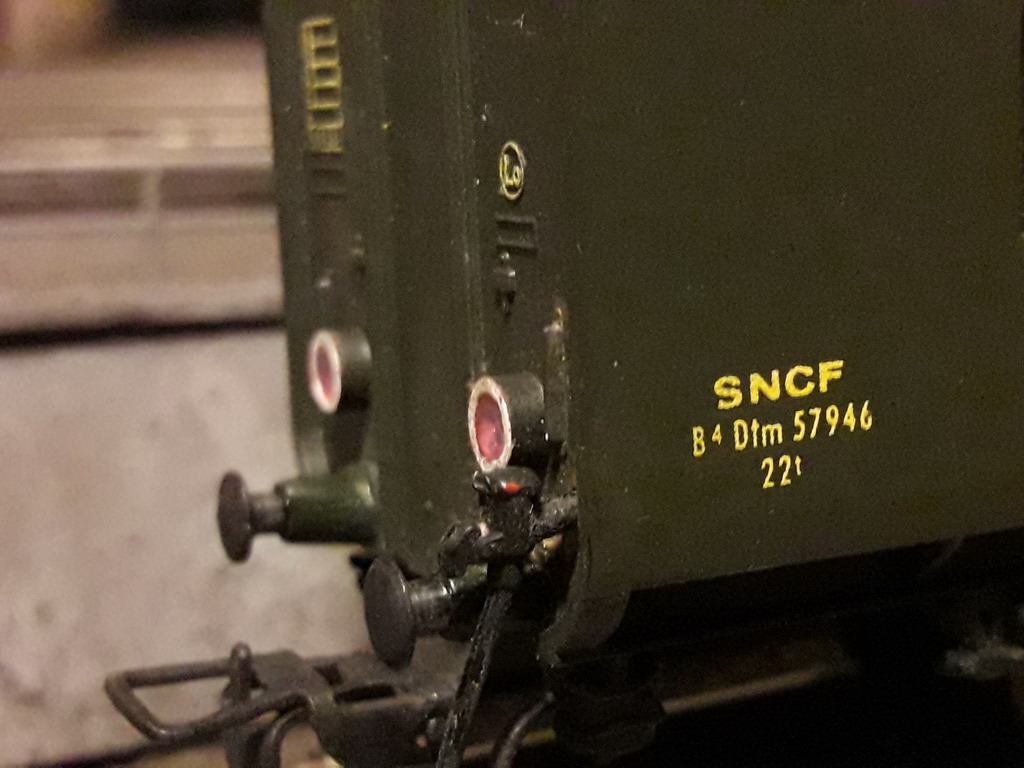

Je n'ai pas oublié les inscriptions des bouts de caisse qui étaient venues de moulage et peints en jaune
J'hésite a rependre les plateaux de tampons
Les aménagements des voitures déclassées s'annoncent difficiles. Il auraient fallut des aménagements de voitures mixtes et non pas des 2ème classe car la porte est décentrée et ce sont de B8 au lieu de B7...Il va falloir tailler pour respecter le pas des sièges au regard des vitrages..
29 Déc 2021, 21:18

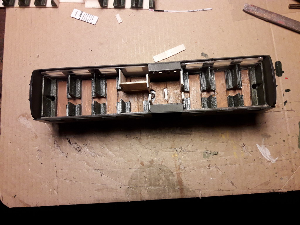

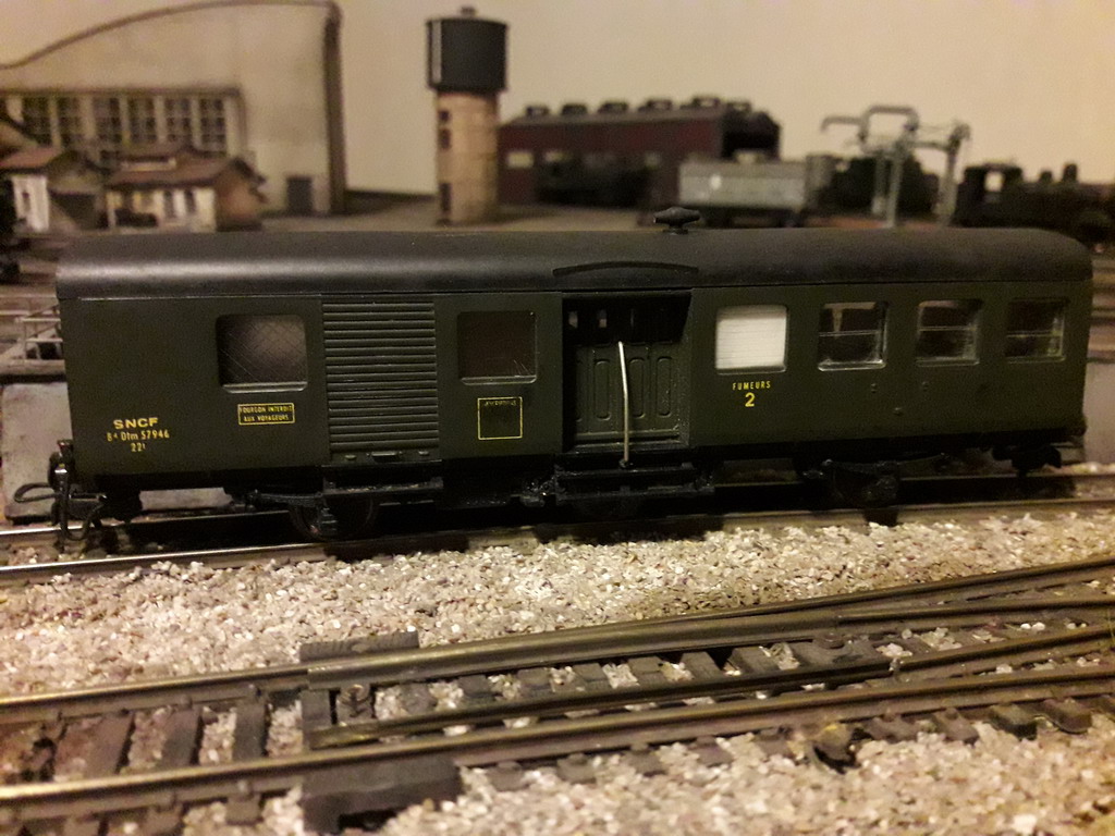

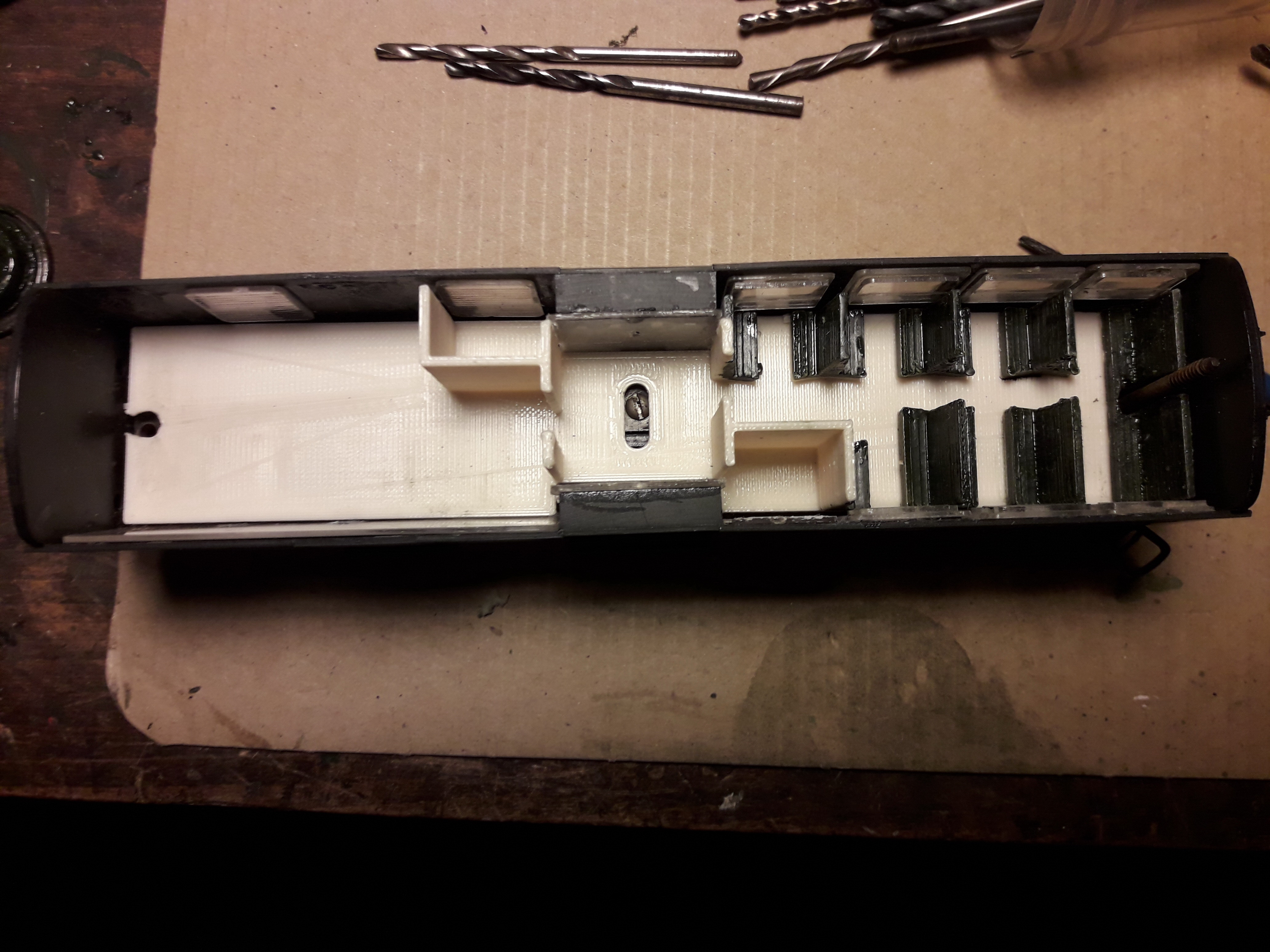

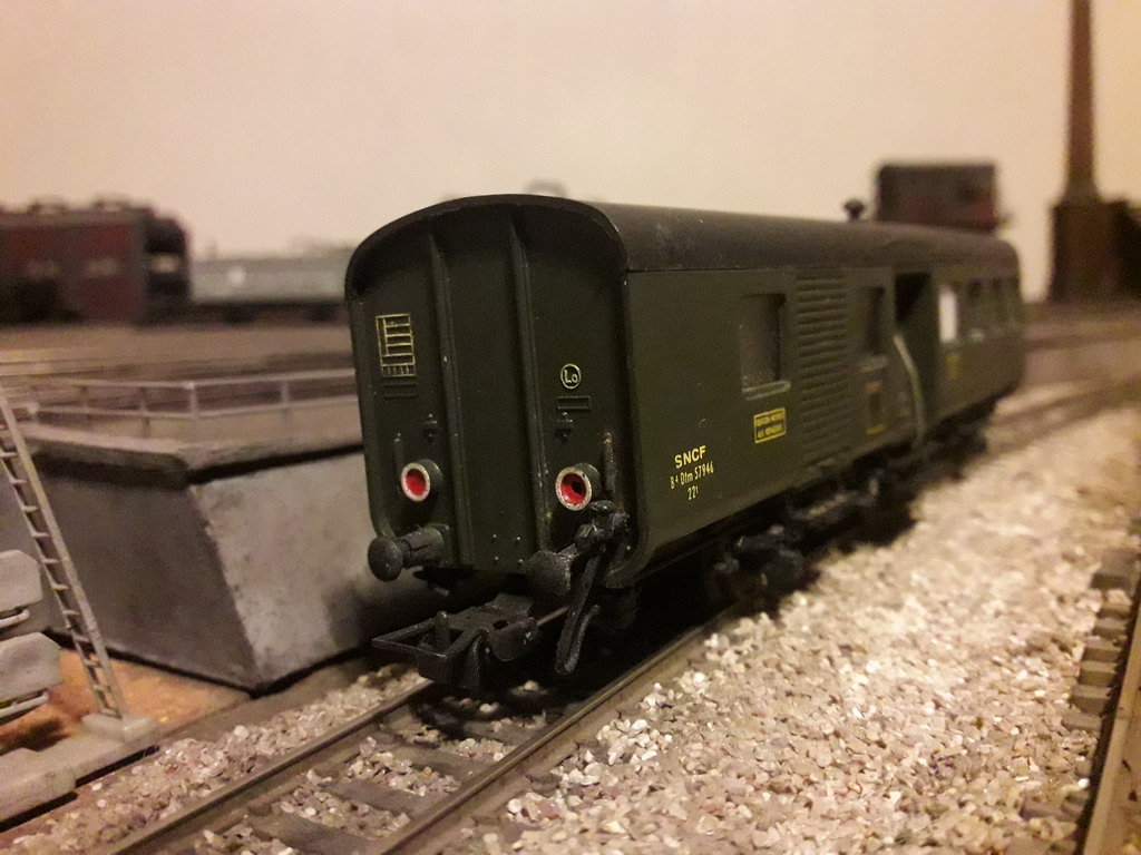

J'ai voulu démonter la B4D pour prendre le gabarit du plancher. Mon idée est de désolidariser les banquettes de l'aménagement d'une B8 pour transformer au pas d'une B7. Opération inutile car sur les A7 et A3B B4 les portières ne sont pas centrées sur les faces latérales. J'en ai donc profité pour peindre le plancher à l'Humbrol 186
Pour constater que cette opération n'est pas visible une fois le toit remis en place:
Du coup j'ai revu les plateaux de tampon à la lime et ajouter du Vitrex sur les feux de fin de convoi. Le deal, c'était de ne pas faire éclater les boisseaux en retirant les plongeurs à la pince. Cela n'a pas raté, deux se sont mis en fleur. J'ai recollé à la cyano et repeint au vert 306. L'allure est améliorée.:

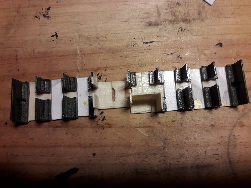

02 Jan 2022, 21:32

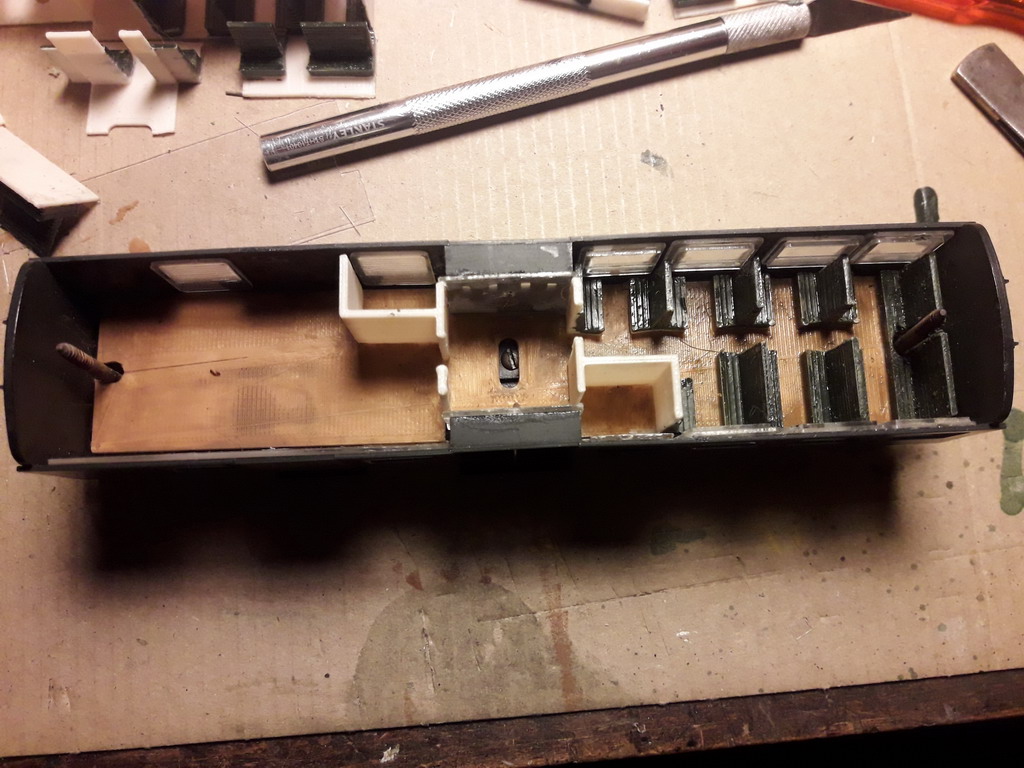

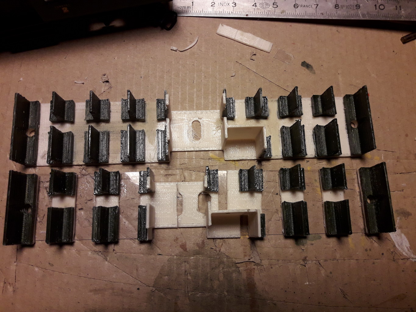

J'attaque l'aménagement d'une B7 tirée d'une A3B4. Il a fallu retirer un siège et redécouper l'ensemble pour changer le pas au droit des sièges. Comme je ne voulais pas réduire en hauteur l'épaisseur du plancher restant, j'ai découpé un plancher identique modifié dans du rhodoïd ép.0.2 (boite de gâteau ou autre)
Il a fallu rallonger la cloison des WC
Ensuite, rebouchage des espaces laissé dans le plancher avec de la carte plastique (toujours des cartes de paiement ou autres HS)
Remontage après peinture du plancher

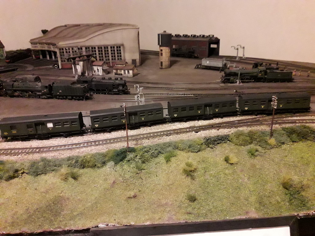

04 Jan 2022, 21:42

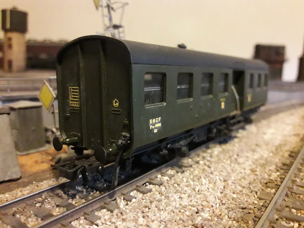

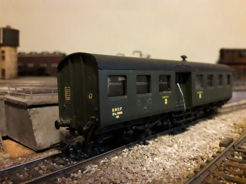

Première voiture de 2ème classe terminée il m'en reste deux à faire.
Essais en ligne des B4d et B7tm

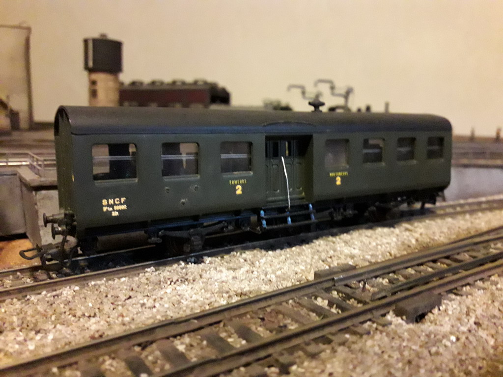

11 Jan 2022, 21:45
La dernière B7 est terminée. Là, les boisseaux de tampon ont explosé au démontage. J'ai remplacé les tampons par des PIKO type ancien. Les fûts sont un peu différents que les PLM mais 3 fois moins chers que ceux de AMF87 avec les frais de port.

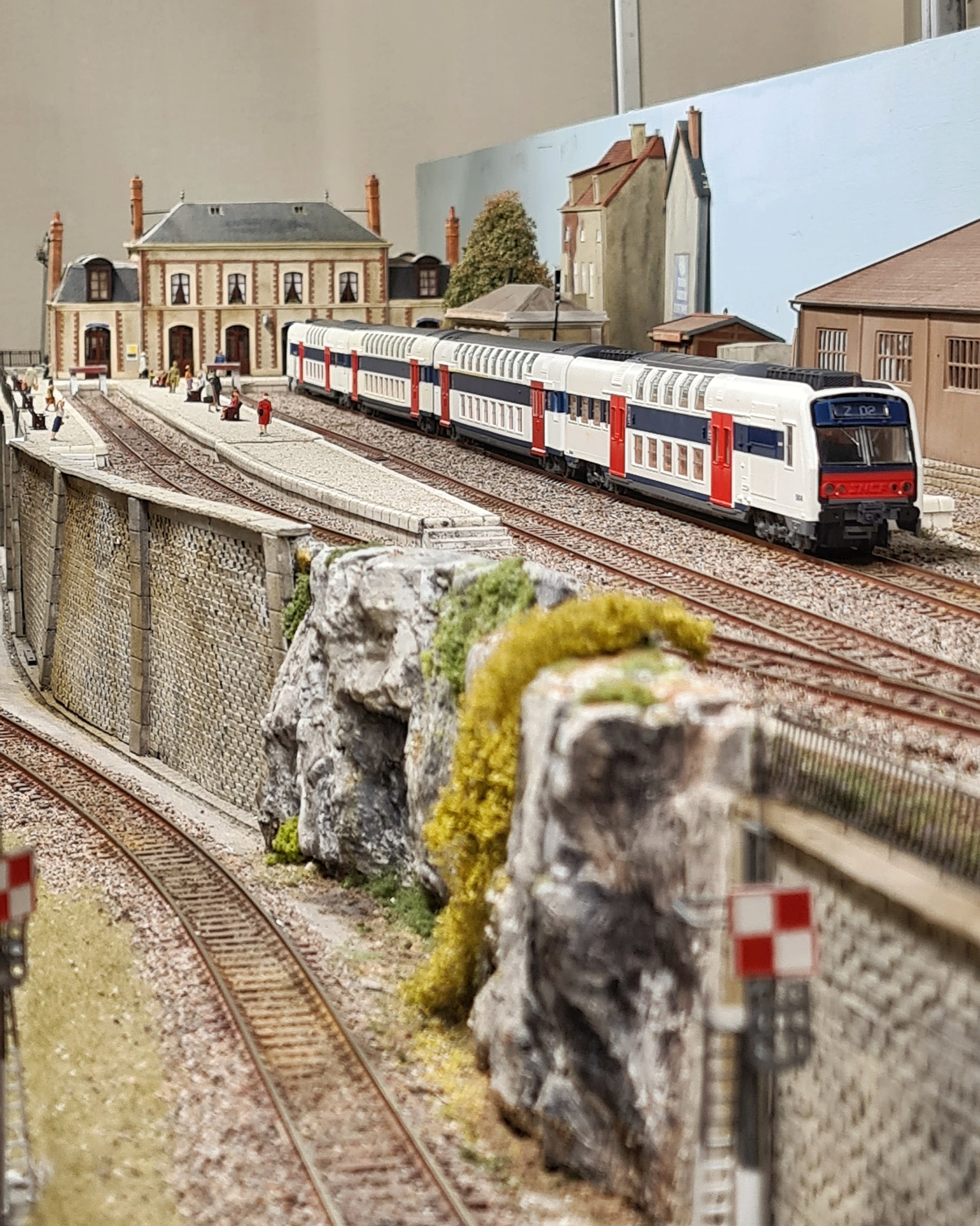

Depuis le temps que j'en voulais une, j'ai enfin sauté le pas et commandé une Z2N (Z 5600) dénichée sur eBay.
Il s'agit d'une rame à cinq éléments, ici réduite à quatre, dans laquelle j'ai installé un décodeur et supprimé les attelages à boucles des bogies pour les remplacer par des RIBU à élongation sur lesquels j'ai monté des attelages courts Roco (type "harpon").
Le rendu est nettement amélioré, même si je dois encore installer l'éclairage avant / arrière et améliorer le captage qui ne se fait que sur un bogie de chaque motrice... Ensuite je dois installer des pantographes, le propriétaire précédant les ayant supprimés et comblé leurs emplacements :| (curieuse modification que le revendeur a bien voulu prendre en compte dans le prix d'achat)
