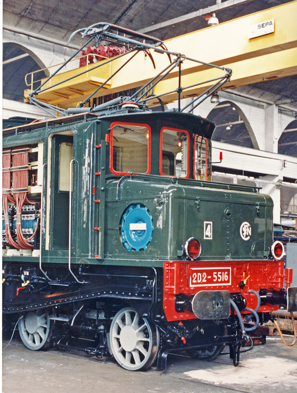

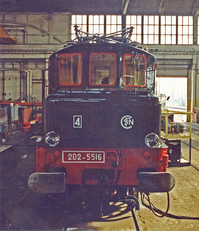

Deux années ont passées et le 26 avril 1988 notre 2D2 est restaurée.
Elle est en tenue d' apparat pour le Musée de Mulhouse

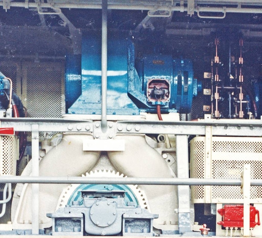

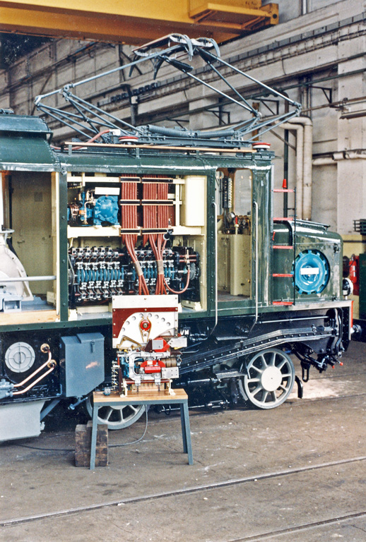

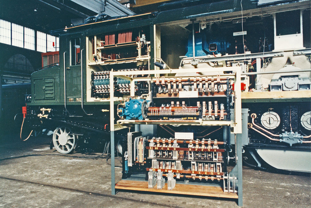

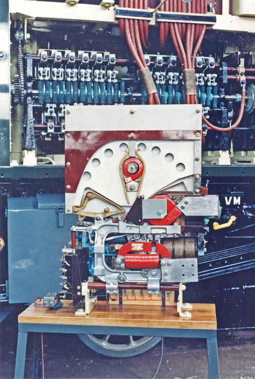

Vue AR coté moteur de récupérationVous apercevez dans le détourage du capot le groupe moteur générateur;

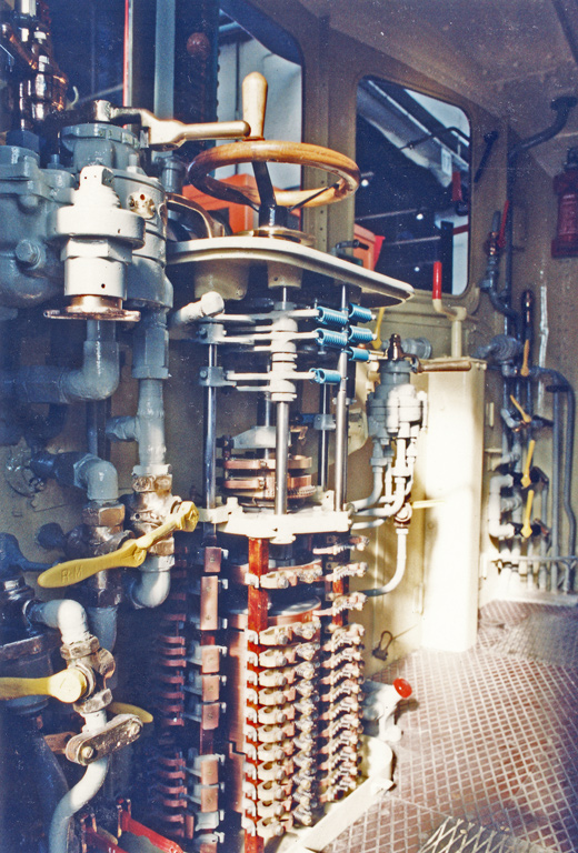

Dans le compartiment Haute Tension se trouve le commutateur des contacteurs de ligne des moteurs de traction.
L' ensemble est commandé et entrainé par chaine par le servomoteur pneumatique ( en bleu ).

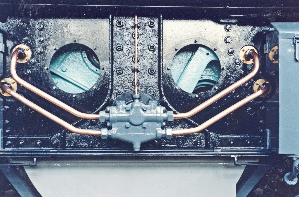

A terre la représentation du disjoncteur
Le disjoncteur pneumatique JRP
Vue AV ou sont situé les deux compresseurs sous le capot.
Vous apercevez à terre, le commutateur principal Haute Tension avec son servomoteur pneumatique ( en bleu ).

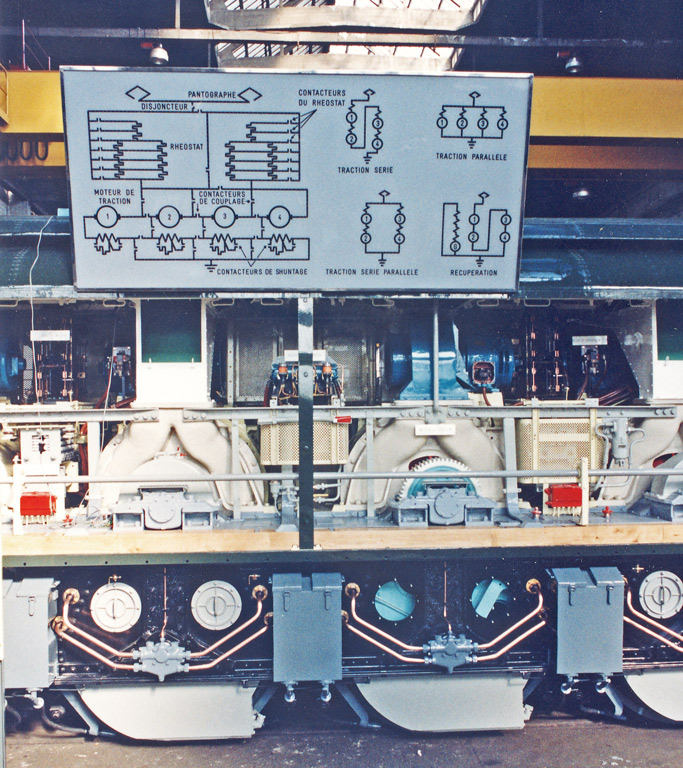

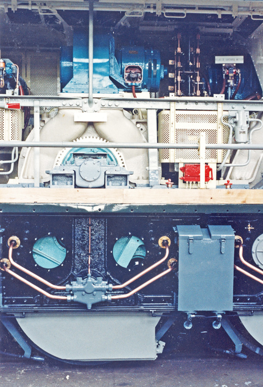

Le milieu de la locomotive avec ses moteurs de traction et les moteurs ventilateurs.

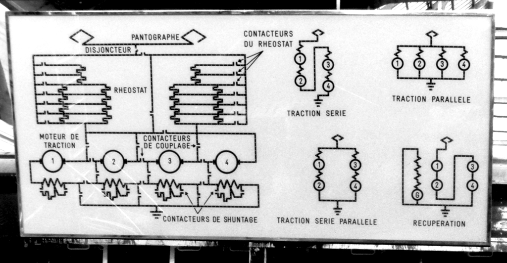

Représentation du schéma de principe électrique des moteurs de traction avec les différents couplages.

Schéma de puissance simplifié et couplage des moteurs

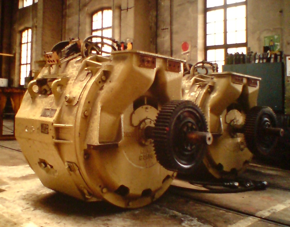

Vue d' un moteur de traction GLM 85/6,43 avec son moteur ventilateur( en bleu ).
Le moteur avec le palier d' induit et la couronne dentée .
en haut à droite les sectionneurs d' isolement des moteurs.
Chaque moteur pesait 7,5 t.

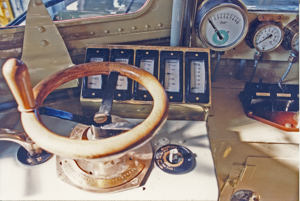

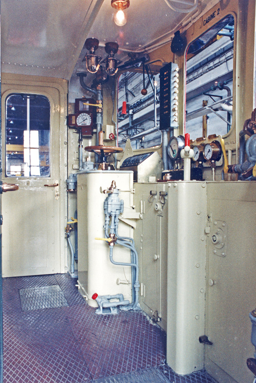

La cabine de conduite
Le manipulateur de traction
Le pupitre

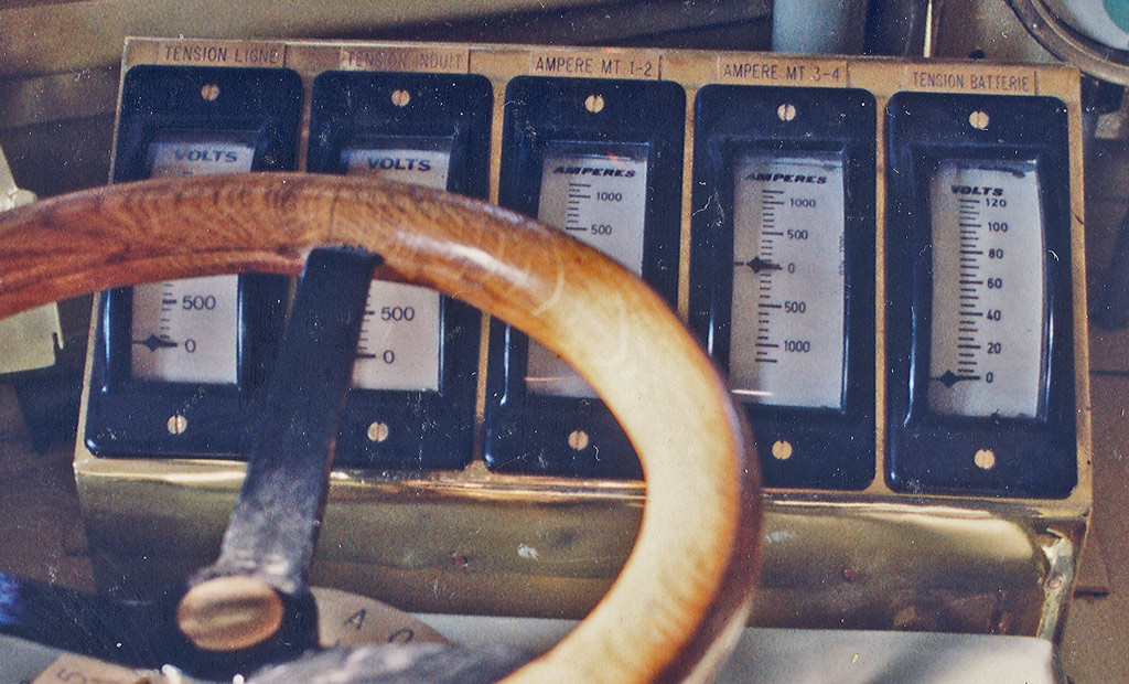

Les appareils de contrôles
2 voltmètres lignes 1500v,2 ampèremètres +/- 1000A, voltmètre batterie

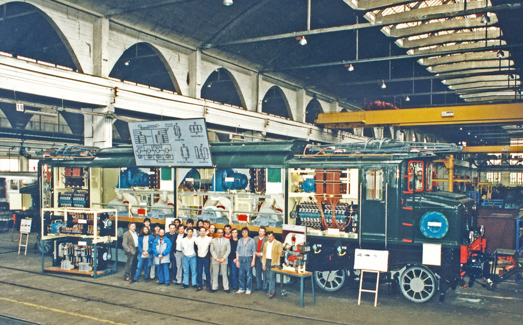

La 2D2-5516 en présentation avec le personnel de production ayant participé à sa restauration

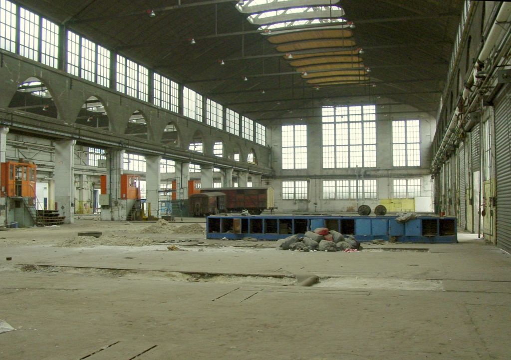

Voici d' ailleurs le résultat de la délocalisation des Ateliers de Vitry-Sur-Seine:Circulez, ya plus rien à voir.
photo Bernard Bransol avec sa permission en nov 2003

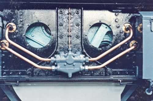

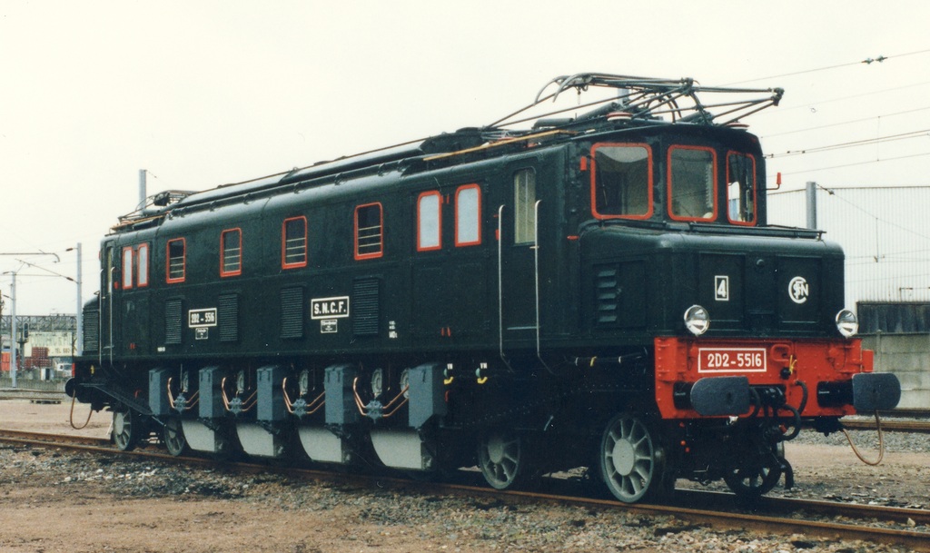

Les moteurs de traction en cas de dépannage de la 2D2-5525.

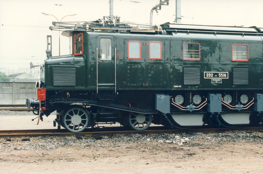

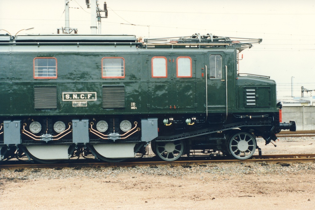

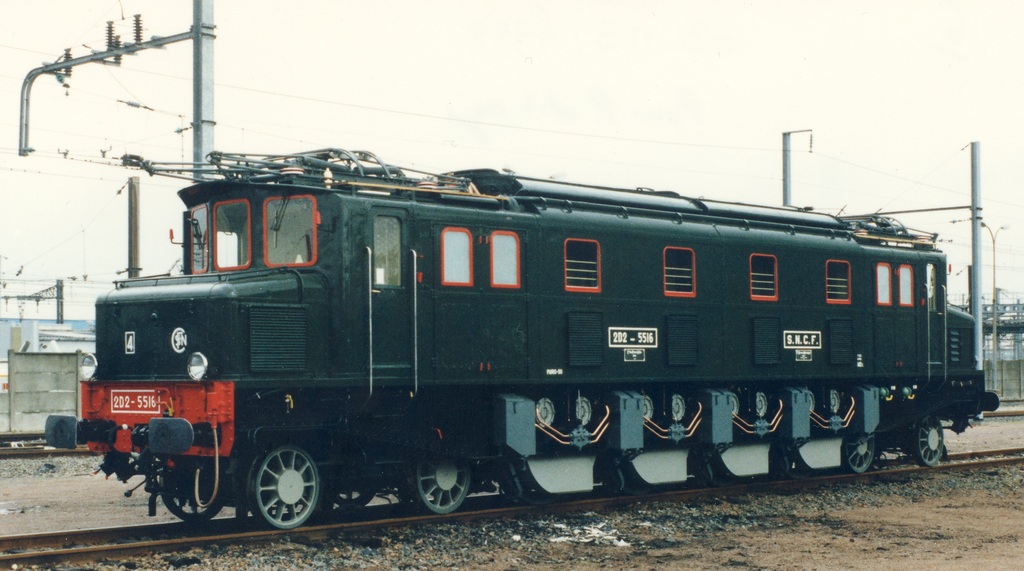

La 2D2-5516 est sur les voies de départ pour Mulhouse.
Vue 3/4 AV
Vue 3/4 AR
Vue extême AR
Vue extrême AV
