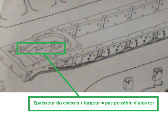

Pour ajourer le châssis Michel, je crains que cette manip restera un voeux pieux...
Le châssis est d'un bloc en zamac. Ajourer je veux bien, mais travailler ce matériau dans l'épaisseur, je suis moins fan. Dommage effectivement. Ca ne faisait pas partie de la solution retenue par Hornby...
La preuve en image :
141E416

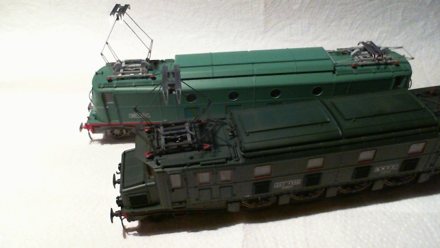

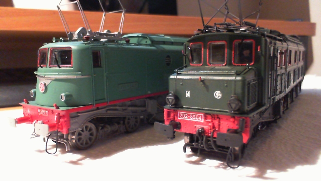

Itou pour moi Olivier :
Pub gratos pour Hornby...
...nous devrions nous voir offrir la version "cyclope", ce serait chic. :siffle: :cool: :apero:

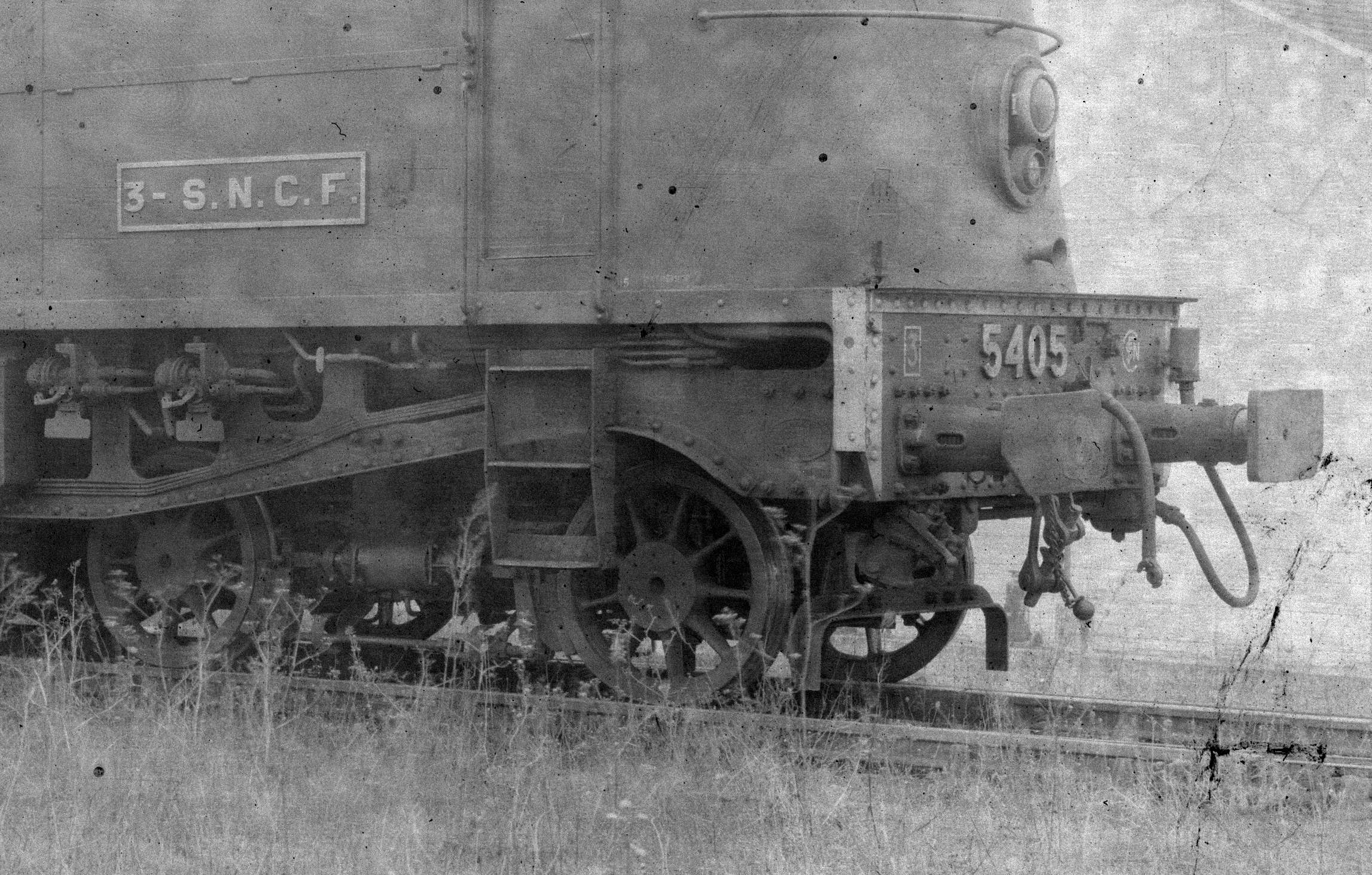

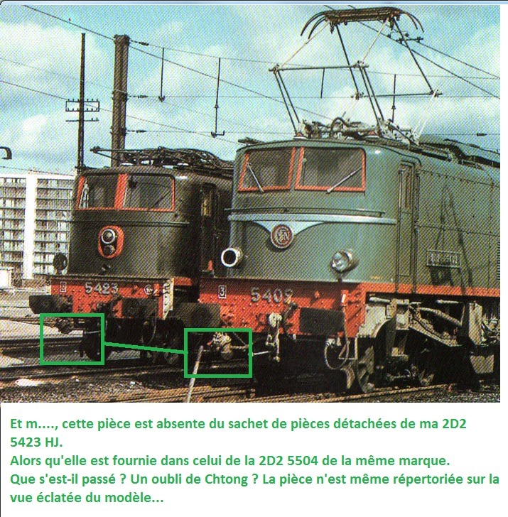

Et flûte de crotte, manque une pièce de détaillage... :mur:
Une question de plus à PHB pour Ferroviart...
Plus que 10 jours à attendre.
Et pas sur que la pièce soit dispo en SAV. De plus elle ne figure nul part ni sur la notice de ma 2D2 5504 et encore moins sur celle de ma 5423.
141E416

D'après le croquis, tu ne peux pas perçer complètement, c'est sûr ; mais que penserais-tu de percer sur, disons, un demi centimètre de plus pour rendre ces vides plus "vides" ? Avec l'ombre alors permise, ça deviendrait au moins plus mystérieux ... Tel quel, surtout en gris, c'est ... rédhibitoire. :(
Rapide 424
Re: Les 2D2 5400 ex-Etat par Hornby-Jouef
Messagepar 141E416
20 Mar 2012, 00:17
Oui, malheureusement car ça m'oblige à démonter des pièces d'accastillage.
Et je ne suis pas outillé pour fraiser proprement dans les alvéoles.
Tant pis.
Y'a plus qu'à attendre celles de Lematec ! ! ! :mdr2:
141E416

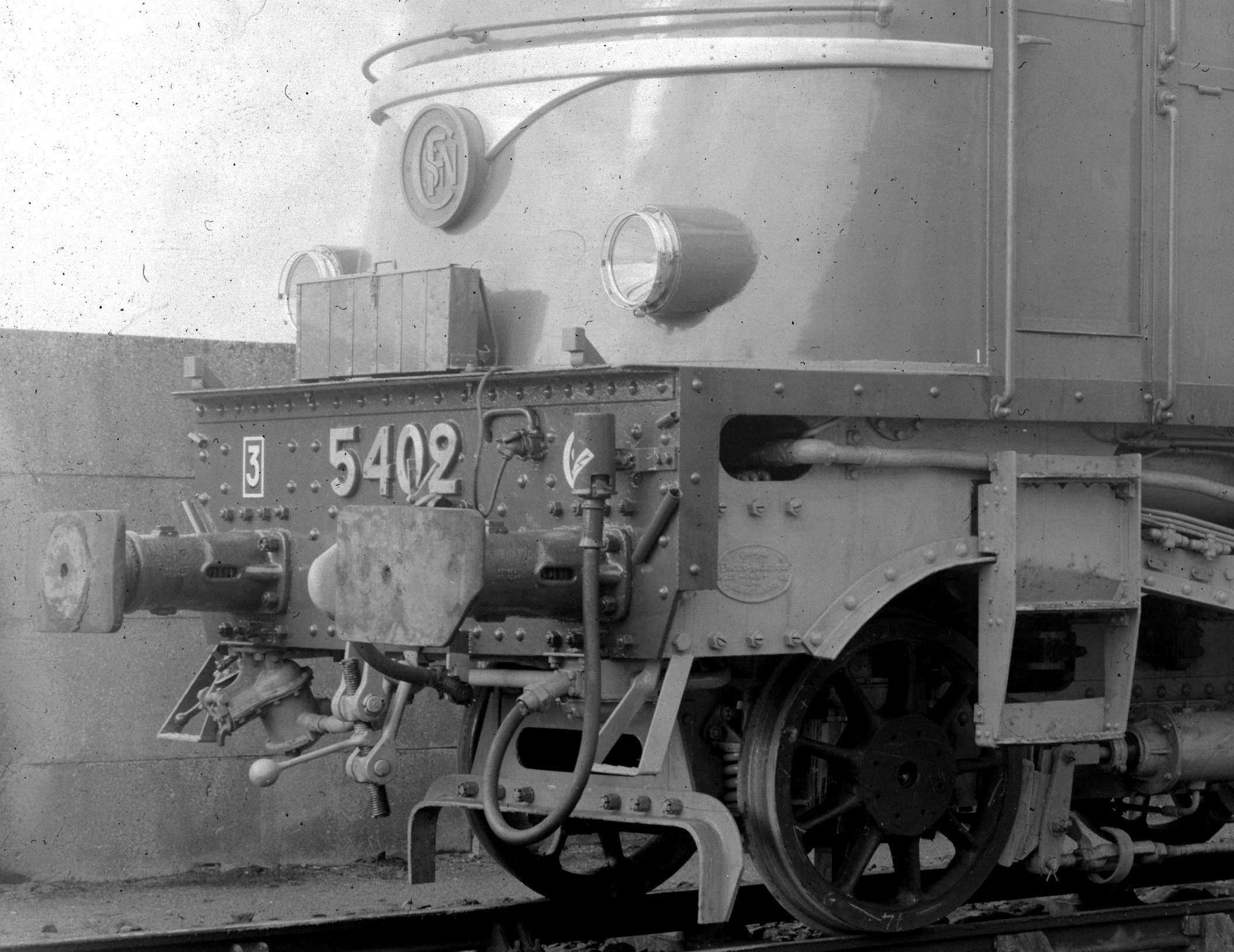

141E416 a écrit:Et flûte de crotte, manque une pièce de détaillage... :mur:
Le fichier joint Absence pièce 2D2 5400.jpg n’est plus disponible.

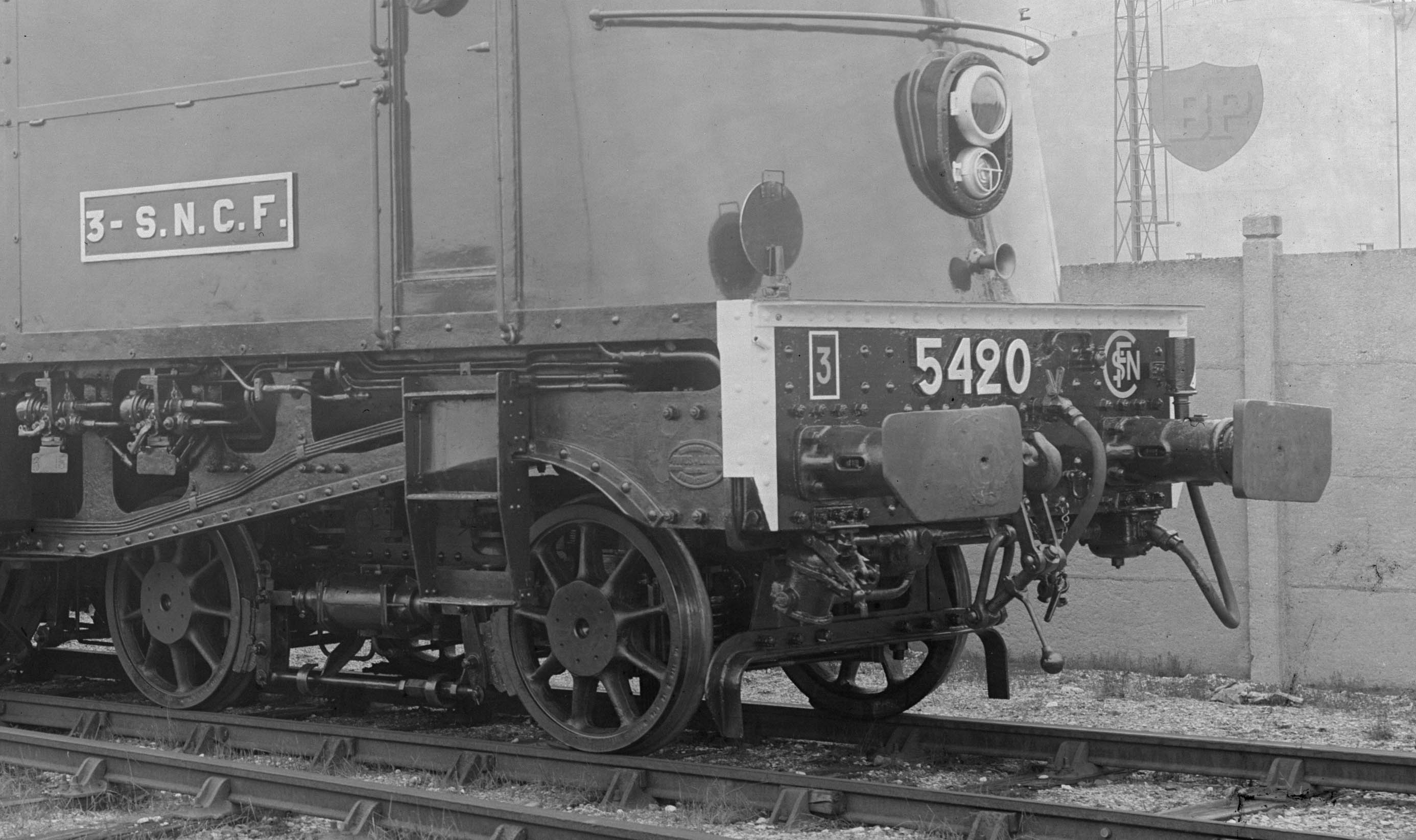

Bonjour Eric,
Au sujet de cette pièce manquante voici trois recadrages sur la traverse de tête qui pourront aider les amateurs de modèles réduits .
Patrick
C' est ma petite contribution car je ne souhaite pas l' acheter pour le moment , cause achat D7000.

Merci pour ces photos :cool: Canari!
Les prises de chauffage 1500V qu'il te manque Eric, existe dans la gamme de E. Seibel. Sinon, on peut réutiliser celles de LS Models, présentes dans le sachet de superdétaillage des 16500, 40100, 15000. Mais je pense que tu n'as pas ce genre de locos en réserve (voilà ce que c'est de faire que de la vapeur :siffle: ).
Pour les orifices ajourés du châssis, c'est effectivement irréalisable. Surtout qu'une grande précision est nécessaire. En fraisant un emplacement de haut parleur dans le châssis zamak d'une 67000, j'ai bien compris que ce matériau est trés difficile à travailler :mort: .
