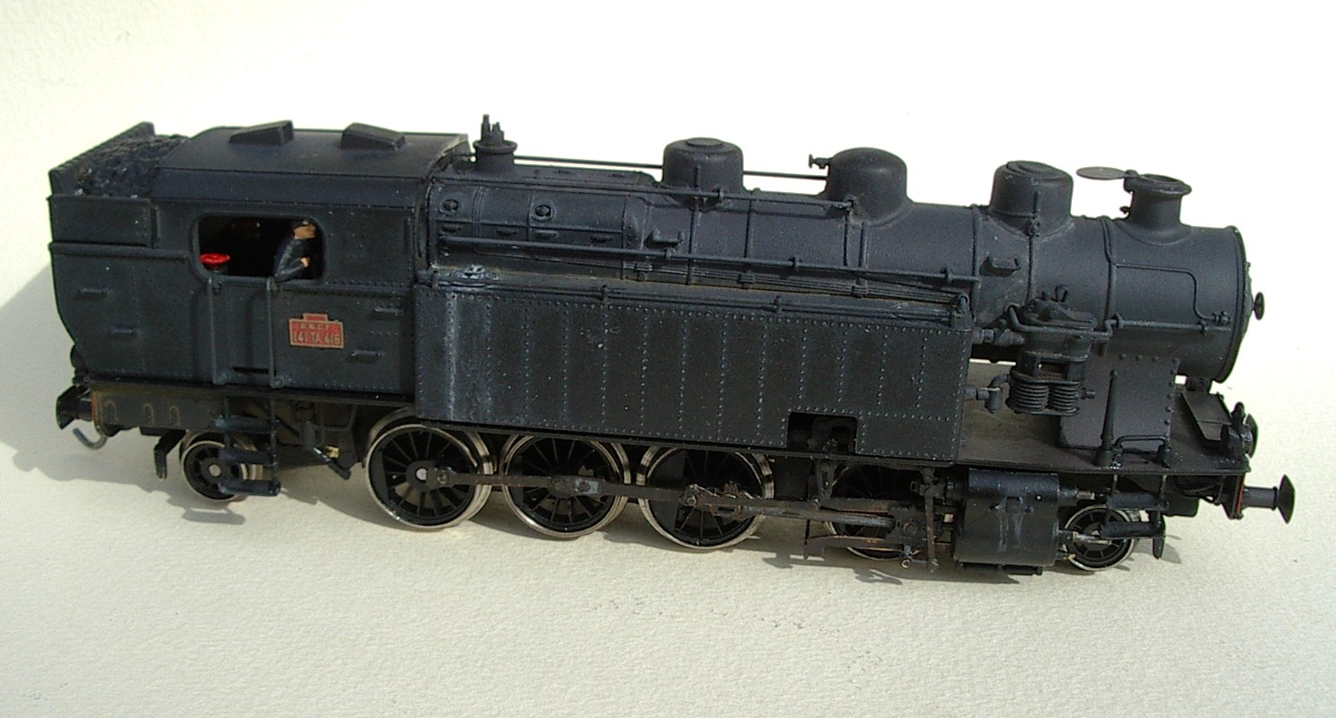

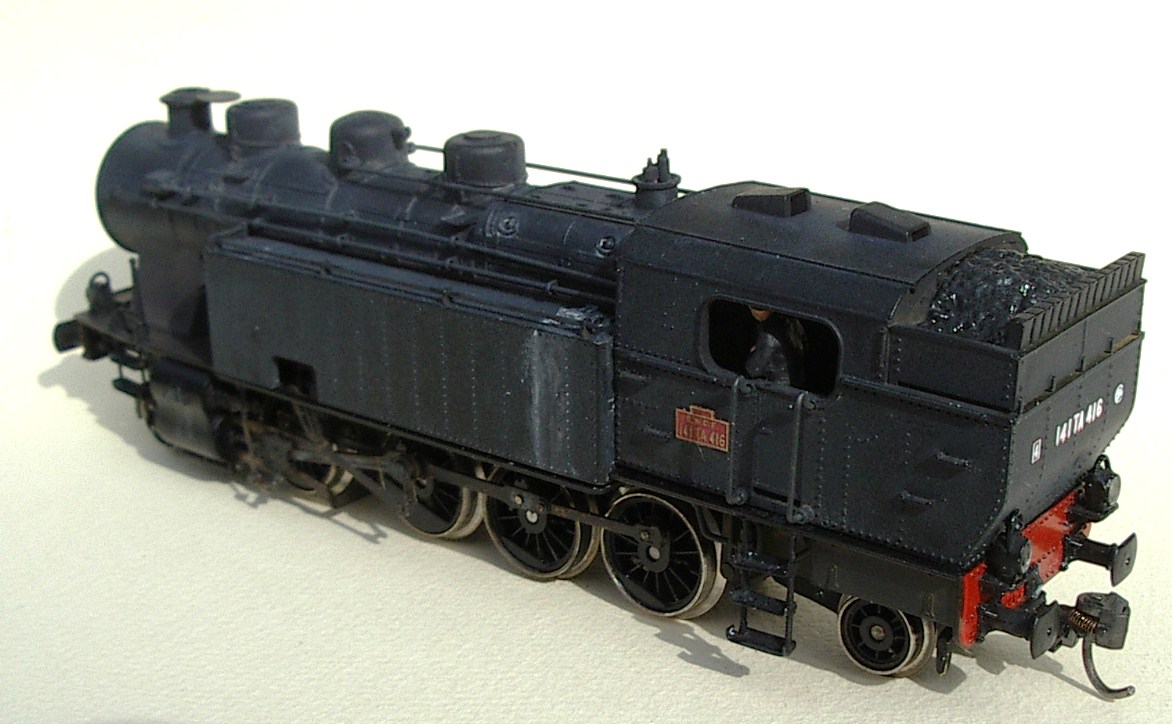

Après quelques jours passés à faire aut’chose, y’a pas que le train dans la vie... :gne: , j’ai enfin terminé cette 141TA.
J’ai estompé la patine de la superstructure qui était trop prononcée, puis j’ai passé une couche de vernis mat.
Pose des échelles avant et arrière, 2 petits trous de 0,5mm dans le tablier et collage à la cyano.
Remontage du tout. La vis arrière qui tient la cabine n’est pas facile à enfiler sous le bissel dont le débattement latéral est maintenant limité par les échelles !.. :mur:
Un point auquel il faut faire attention : Pendant les manipulations du châssis, il peut arriver que de gros doigts indélicats écrasent un peu les contre-manivelles. Elles sont un peu « molles » et se tordent facilement. Elles risquent de se bloquer sur la bielle motrice… A vérifier avant de vouloir faire rouler la loco… :mrgreen:
Voilà, la 141TA 416 est prête à reprendre du service.

Beau travail au final et on est loin de l'aspect en sortie de boite de l'époque !
Si en plus les modifications mécaniques et électriques permettent un bon fonctionnement que demander de plus ?
