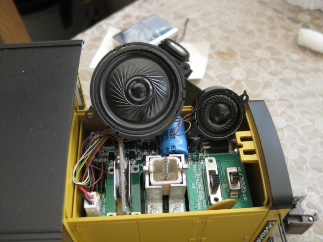

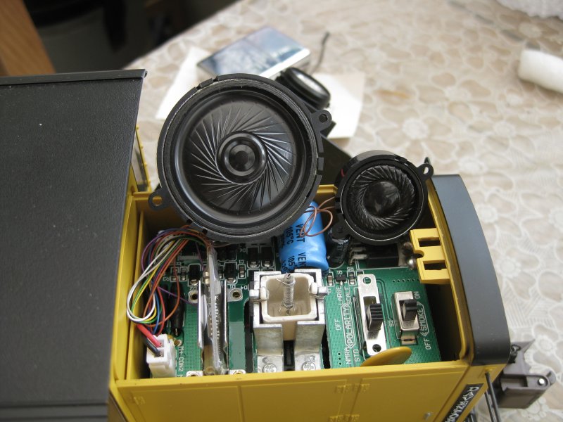

en plus de me prendre gentiment la tête avec le pbm Davenport/Loksound 4.0/Multimauss, je me suis dis qu'un bon hp de 40mm remplacerait avantageusement celui de 20mm fournis ...
et bien après de TRÈS nombreuses rechc sur la toile, que dalle :mur: pas moyen de dégoter un hp de 40mm sous 4/8 ohms correcte, et ESU n'en a pas a son catalogue :mort:
cela m'a un peu brouter, alors comme un pbm est fait pour être résolu, je me suis aperçu qu'ESU avait des hp de 40mm de 100 ohms pour les Loksound 3.5, autant remplacer le 4.0 par un 3.5 ... et j'avais justement ça en stock... dans une 140C Liliput :mrgreen:
ni une ni deux, j'ai donc dépouiller la 140C sus nommée, mis un 4.0 a la place du 3.5, re programmer le b***** avec le Lokprogrammer, tester avec le Sprog, et c'est nickel :cool:
au tour du Davenport: mise en place du 3.5, re re re programmation avec le fichier qui va bien, re re re test avec le Sprog, puis essais avec ma Lokmauss, et ça marche :bave:
bref, ce soir, y'a de nouveau le Davenport qui tourne en faisant "vroum-vroum" dans le jardin :ange: :ange:
Dominique, en attente du hp de 40mm de 100 ohms :siffle:

ahhhh j'ai recu le hp de 40mm :cool:
40mm vs 20mm
y'a plus qu'a... :siffle:
Dominique :yin
