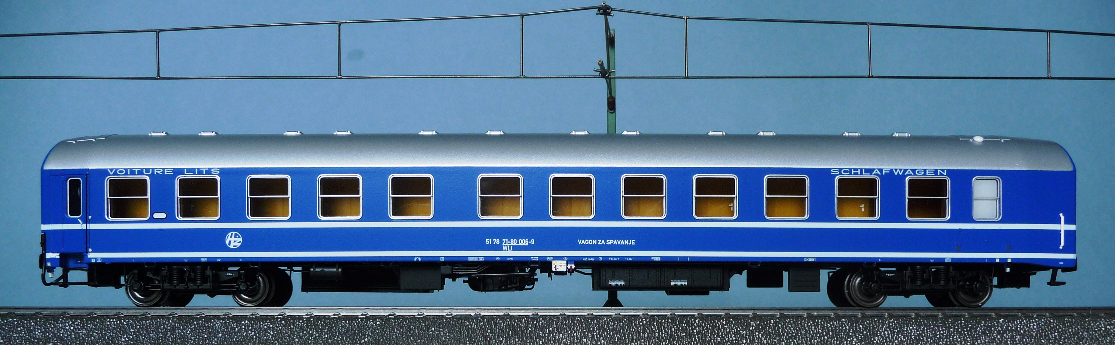

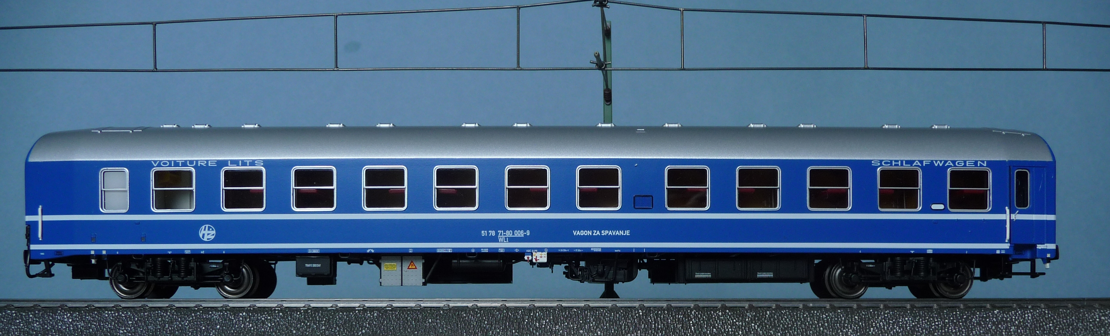

Une bien belle voiture-lits HZ donc ex yougoslave.
On doit bien trouver des compositions vers l'Allemagne, l'Autriche ou la Suisse qui ont véhiculé de telles voitures

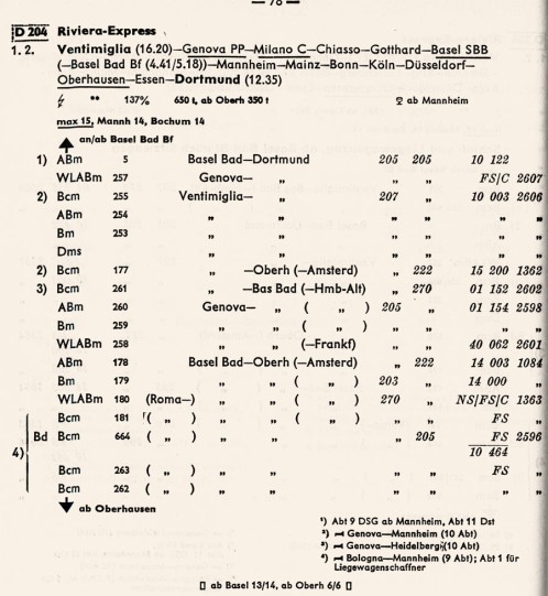

Est-ce que quelqu'un pourrait m'aider à déchiffrer ce document ?
http://imageshack.com/i/pdrugc7pj
Je voudrais savoir à quels types de voitures les références correspondent et si il y a un ordre.
Merci de vos aides,
Panzer

Messagepar Panzer
03 Fév 2015, 08:38
Merci,
Je voulais surtout savoir si il y a un ordre, où est la loco et les compagnies ferroviaires (à certaines voitures, on a le choix entre trois compagnies ?!).
Re merci de vos aides,
Panzer

Panzer a écrit:Bonsoir,
Merci de vos aides,
Si tu veux qu'on t'aide plus efficacement, tu ne peux (veux) pas afficher directement sur le forum le document en question ?
Avec une description minimum : ZBP ZugblidungPlan D204 Riviera-Express Vintimille-Dortmund (Amsterdam) - 03 Zp AR 1978-79 (sans ces infos il est alors difficile d'avoir des renseignements supplémentaires)
Si tu étudies attentivement le document, la numérotation du train est paire, donc il va dans le sens Vintimille à Dortmund avec des tranches voitures allant sur Amsterdam, Hambourg-Altona et Francfort, une tranche venant de Rome, et des voitures limitées entre Rome et Oberhausen.
En revanche pour les références correspondantes aux voitures, la question est à la fois vaste et couvre beaucoup de modèles disponibles dans le commerce, tu peux opter pour les modèles que t'as déjà acquis si j'ai bien suivi tes posts plus haut.
Si tu réfères à la 2ème colonne en partant de la droite, il y a aussi des voitures FS en 2ème cl. couchettes.
La tête du train au dessus, puisqu'il est marqué qu'il va en direction de Basel Bad, c'est ce que t'appelles l'ordre ??? :?:
Après les désignations des voitures, ce n'est pas difficile :
A = 1ère classe
B = 2ème
D = fourgon
c = couchettes
m = voiture de 26,400m
WL = Voiture Lits
Merci de vos aides,
Bonsoir Julien, je pense que notre ami, désire savoir comment s'opère le choix :
- de la locomotive au départ de Vintimille, et si changement en cours de route, quelle compagnie prendra le relais !
- le choix de la compagnie pour une voiture donnée : exemple pour la 14 éme voiture annotée NS/FS/C !!
:ange2:

Messagepar Panzer
03 Fév 2015, 21:48
Oui, merci.
Effectivement, FS et NS, j'ai compris mais pas C. Pour ABm, etc. aussi. Mais c'est quoi tout ces chiffres ?! Comme 10 122 au-dessus du premier FS/C ou encore 2607 à droit ? C'est le matricule de la voiture ?
Sur le catalogue ACME, il y avait une voiture-lit de la SBB que j'ai acheté mais aucune mention de cette voiture ou même de la SBB, normal ? Un autre train ?
Pour les types de voitures, on peut marier des MU avec des T2 ? J'ai pas trouvé de MU de la DB mais des T2. Pour l'époque IV/V, années 1980, une voiture-lit DSG, c'est bon ou DB c'est mieux ?
Pour le restaurant, il y en avait un ou pas ?
