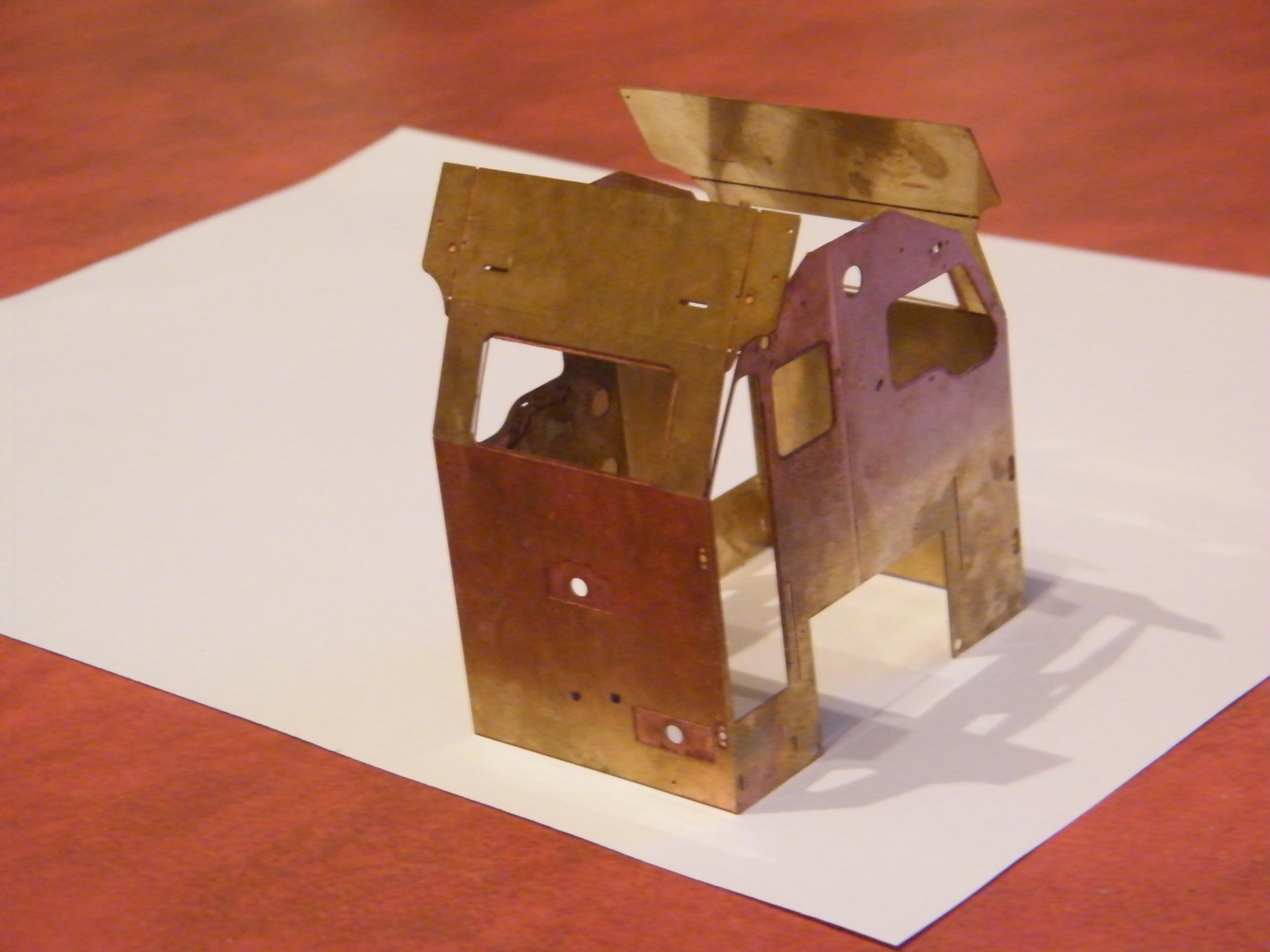

Bonsoir à tous, voici l'avancement des machines, aujourd'hui travaille sur les petits capots, j'ai fait un assemblage de la cabine pour voir le rendu.

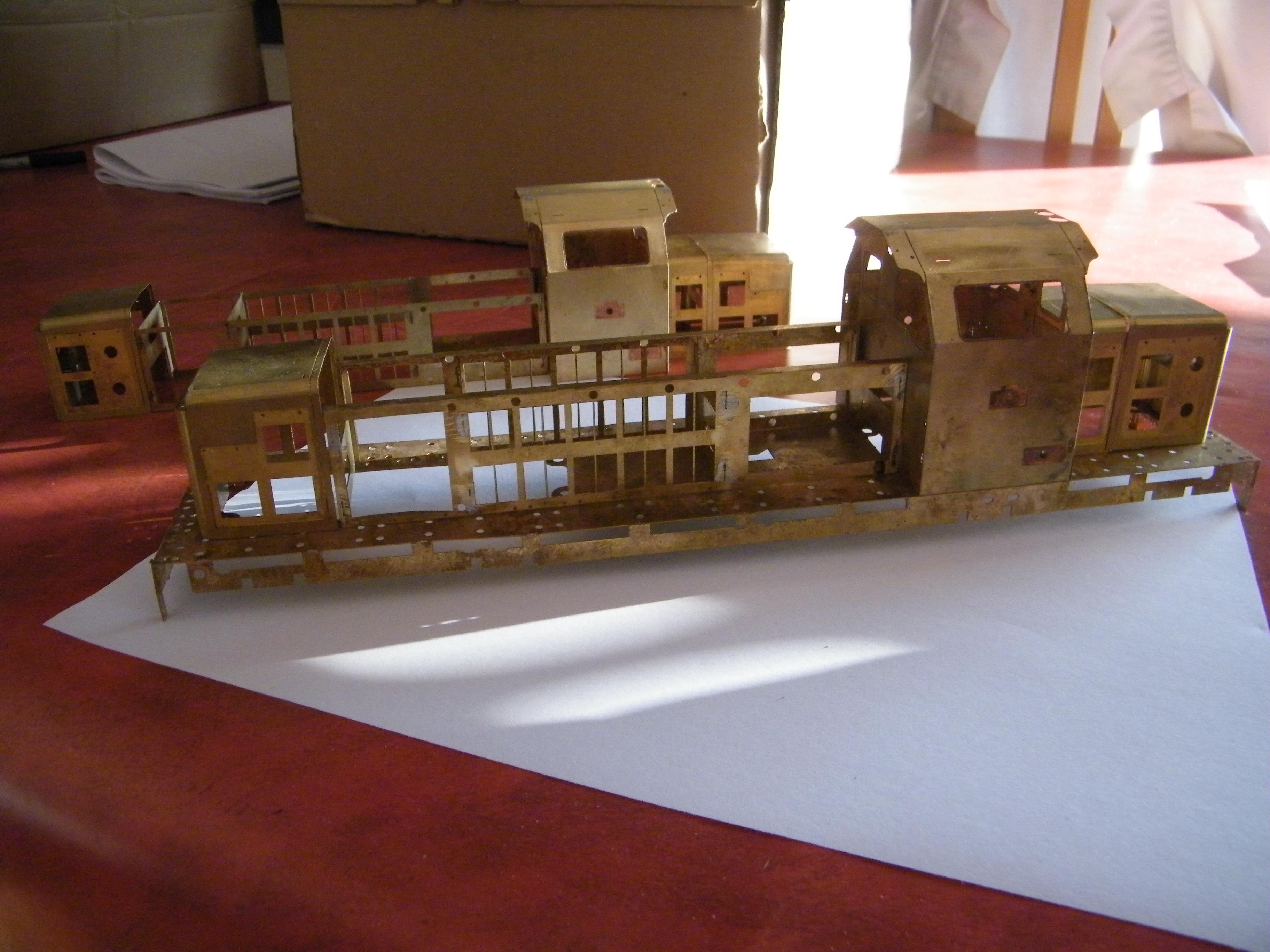

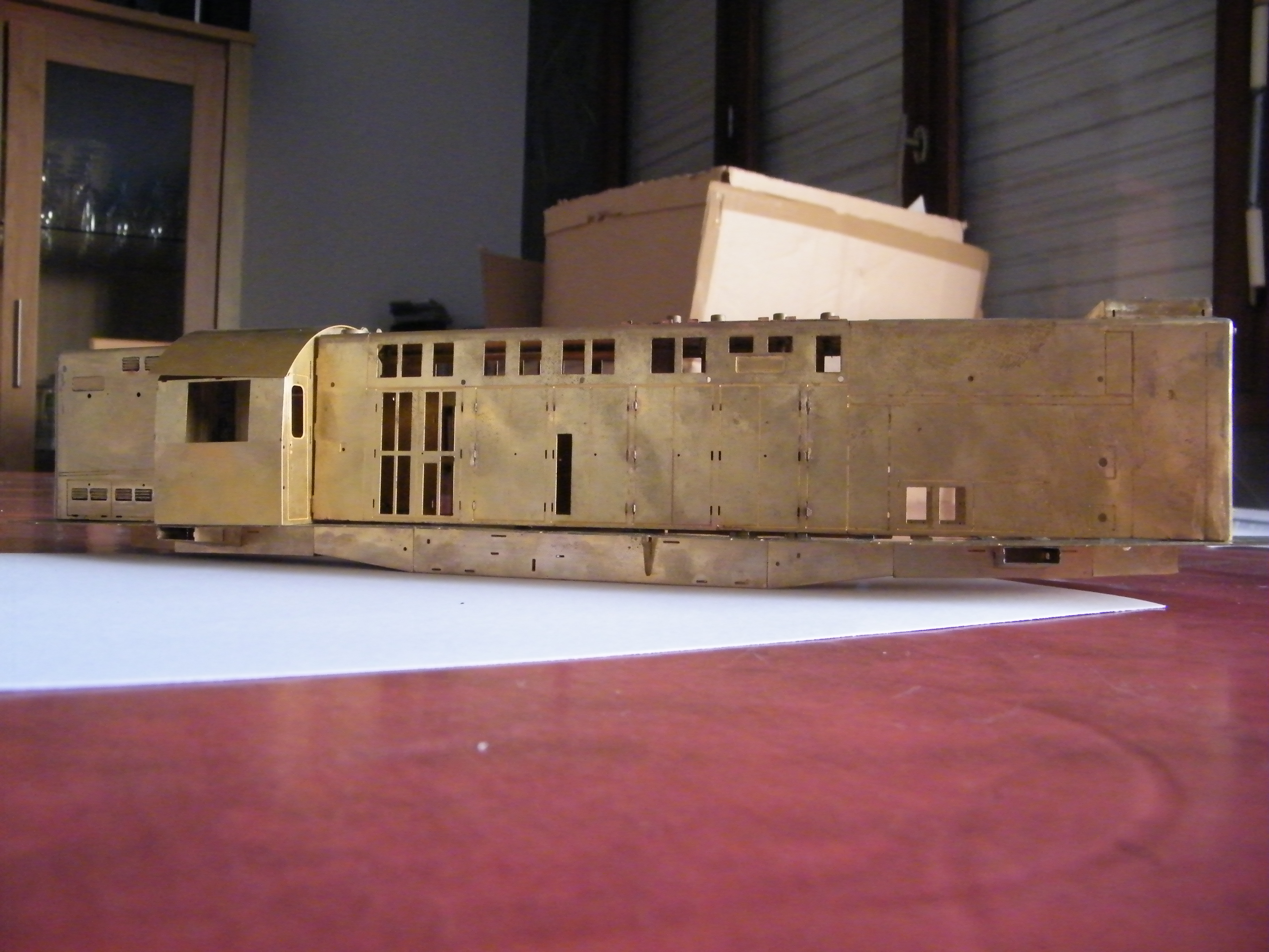

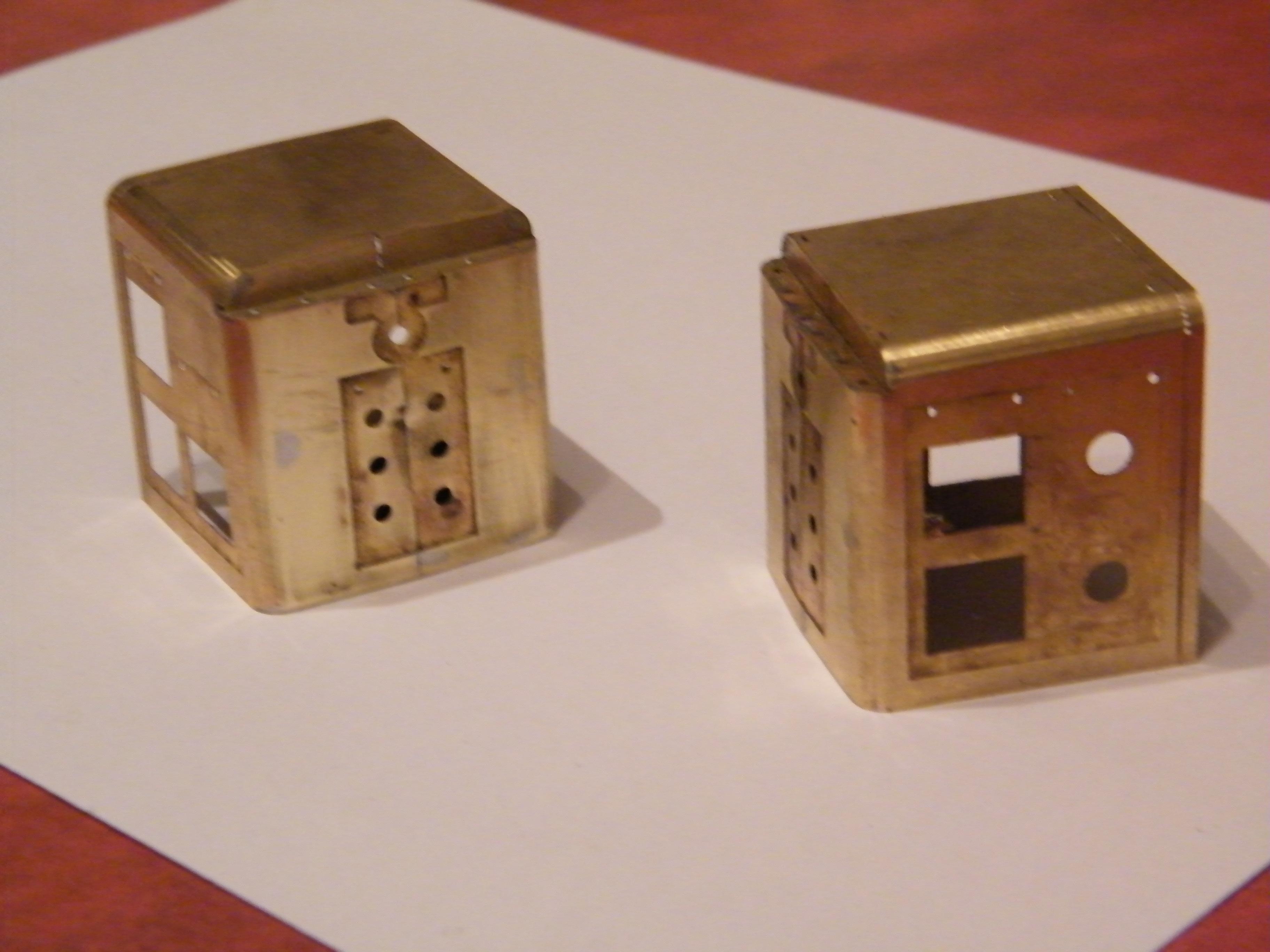

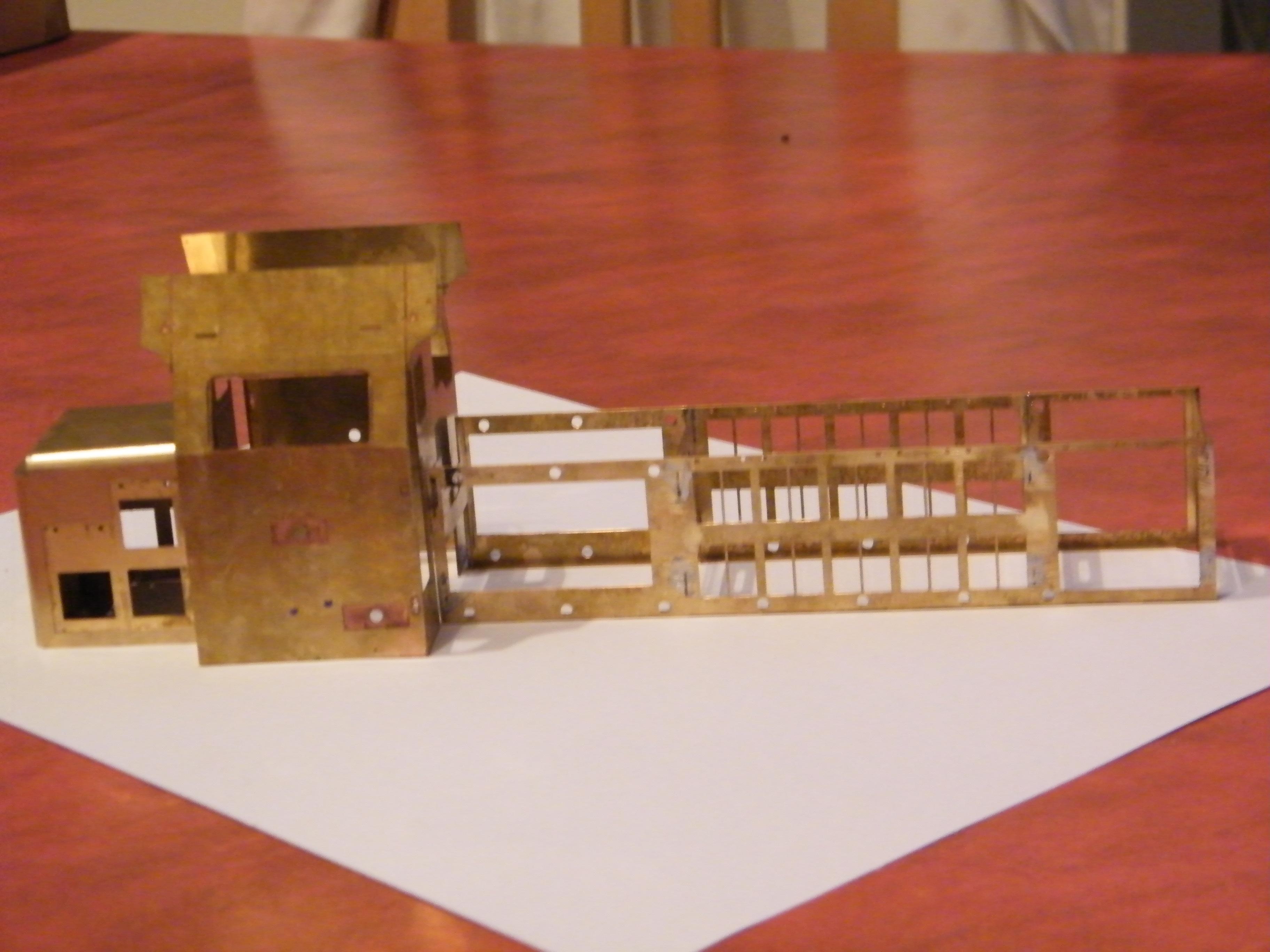

31 Oct 2011, 17:40
Bonjour à tous, merci pour toutes ces informations, cela m'aidera énormement, je fais faire une tite commande pour le matos qui me manque.
Pour info dans la liste de kit j'ai oublié le FNC de Keyser......
J'ai profité du pont pour bosser sur mes machines et le fait que madame aille travailler tot m'a aidé aussi pas de grace mat....
Les cabines ont été faites ainsi que les petit capots arrières parti droite ainsi que les nez.
Un voici un aperçu
