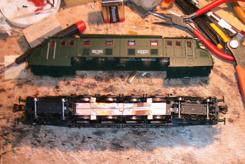

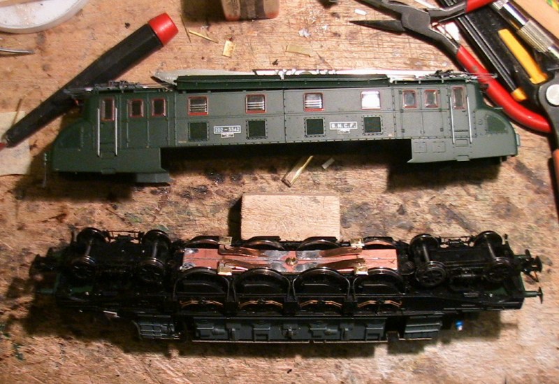

Petit montage de frotteurs pour améliorer la prise de courant. Plaque epoxy cuivré, lamelles de ressort récupéré sur un relais, patins en laiton de 5/10 ème. Ce montage équipe d'autres machines et cela fonctionne bien malgré une légère perte de puissance. Bruno L

Ce qui est fou, c'est de voir les bidouillages que les acheteurs sont obligés de faire pour avoir une machine qui marche a-peu-près. Impensable à notre époque, pourtant, c'est la réalité. On se croirait revenu avec les trains électriques des années 60 !
Au lieu de s'occuper de faire taire sur les forums les detracteurs de ses produits, la direction de HJ, ferait peut-être mieux de faire le ménage dans ses rangs et de se séparer des incompétents qui ont conçu cette machine. Proposer un rétrofit a ses clients, qui rappelont le, les font vivre, serait aussi une bonne idée !
