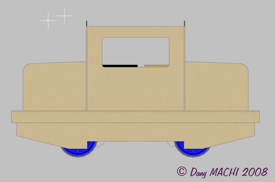

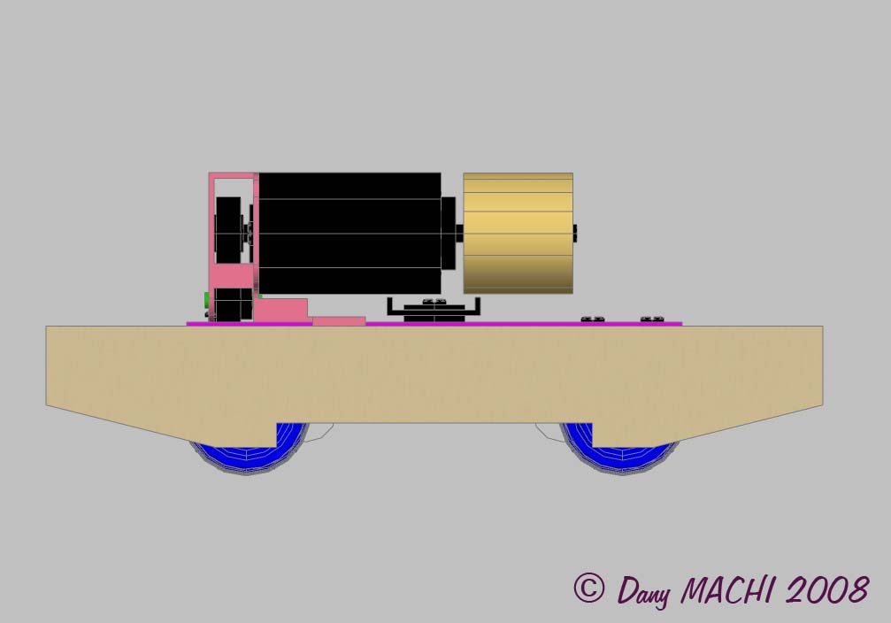

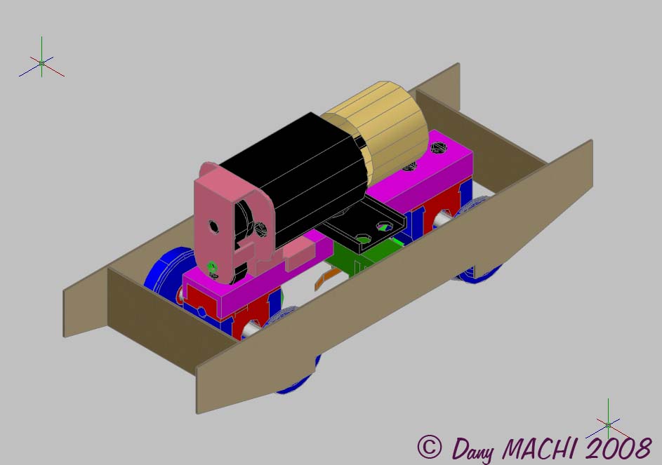

22 Fév 2008, 11:43

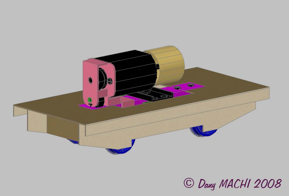

Lors de récents échanges sur le forum Lr concernant le montage de ce locotracteur, une remarque à été faite au sujet de la motorisation avec le boogie moteur Tenschodo.
En effet ce dernier ne dispose pas d’un bon ralenti, n’a pas de volant d’inertie et surtout est trop rapide pour ce type d’engin.
Deux solutions se présente sans trop de charcutage.
L’utilisation d’un réducteur Bullant proposé par Hollywood Foundry en Australie http://www.hollywoodfoundry.com/ ou l’utilisation d’un Black Beetle de chez Steam Era Models également en Australie. http://home.waterfront.net.au/%7Esem/bbeetle.htm
Le site Hollywood Foundry est bien fait et permet de composer son réducteur comme on le veut en agissant sur l’écartement, la taille des roues l’empattement et le rapport de réduction.
Une fois les choix faits, le prix s’affiche en $ Australien et cerise sur le gâteau la conversion dans la devise de son choix est possible, reste plus qu’a passer commande. Chez SEM cela semble plus compliqué.
Hollywood Foundry propose les fichiers de son réducteur en téléchargement au format AudoCad entre autre ainsi qu’en Pdf.
Le format Cad est en 3D ce qui m’a donné l’idée de faire une petite simulation dont voici quelques capture d’ecran

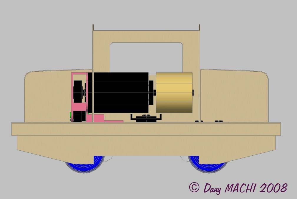

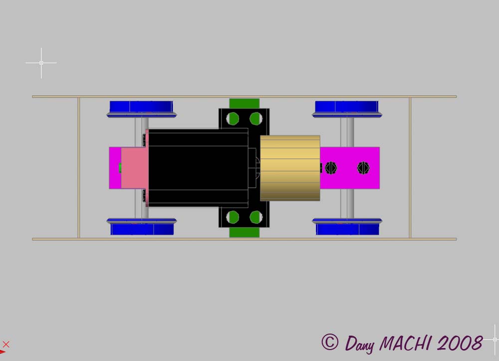

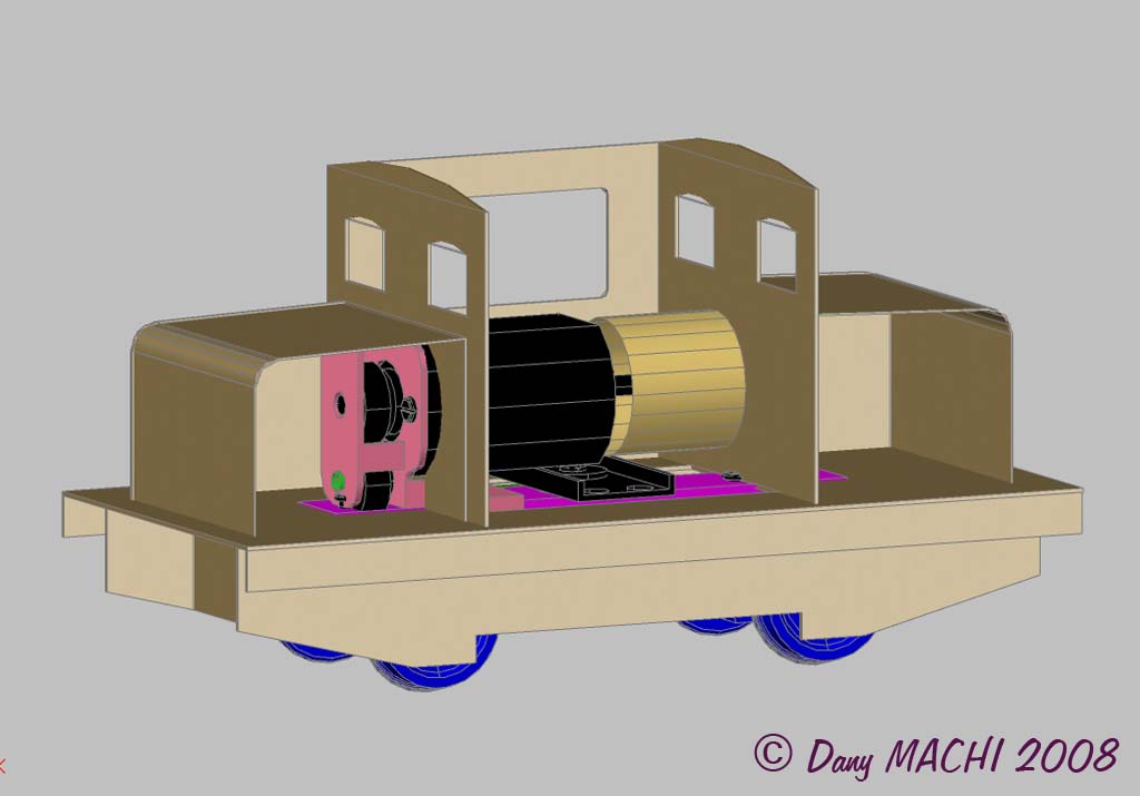

Messagepar dan_ost2000
22 Fév 2008, 11:47
Naturellement l’encombrement de ce type de réducteur est plus important que celui du Tenshodo et empiète largement sur la cabine.
22 Fév 2008, 11:54
Avec la caisse on voit mieux. La cabine est malheureusement pleine.
Pour le modéliste pas trop regardant cela peut passer, mais si l’on veut profiter d’une cabine un peut plus réaliste cela ne passe plus.
La solution Bullant reste réalisable sans trop de charcutage, mais je vais d’abord essayer le montage proposé par Haxo, avant peinture et faire un bon rodage avec le Tenshodo et j’aviserais plus tard.
