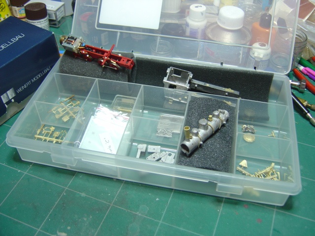

Bonjour, et petit "up" sur ce fil : as-tu avancé dans le montage de cette Mallet Weinert, joseph ? :)
... parce qu'il se trouve que, entre temps, j'ai acquis d'occasion exactement le même kit en H0m ! :ange2:
Pour l'instant, j'en suis là :
L'assemblage de la caisse (métal blanc + détaillage bronze fin) est un vrai plaisir :coeur1: , qui confirme tout le bien que j'ai pu lire ici et là sur la précision et la qualité de ces kits Weinert ! :cool:
Par contre, l'assemblage des quatre embiellages et leurs - microscopiques ! :shock: - rivets s'annonce comme un GRAND moment d'orfèvrerie... et de solitude ! :mur:

J'ai en commande - dans une boutique d'électronique :idea: - ce qui était présenté comme un petit pointeau diamètre 2,5 mm : j'attends de voir à quoi ça ressemblera, comparé à la tête des rivets... :?:

joseph a écrit:(...) C'est vrai que le rivetage fait peur. En fait, le plus compliqué c'est de ne pas perdre les micro rivets ! ...
Bien qu'il y ait un - tout ! - petit nombre de rivets "en plus" dans les sachets, c'est en effet ma hantise : perdre ou abîmer plus de rivets qu'il n'y en a dans le kit... encore que je présume qu'en cas de pépin, il doit toujours y avoir moyen d'en obtenir d'autres auprès du fabricant.
Bon, j'espère donner des nouvelles... avant un an ;) : si je n'en donne pas, c'est que je ne m'en serai pas sorti... :oops:
