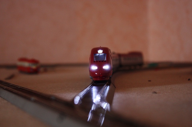

Pour le troisième phar, rien n'est prévu, mais il faut simplement prévoir de fixer une led / deux leds juste derrière la fenêtre et calfeutrer, sinon cela se verra très fort dans le cockpit.

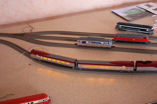

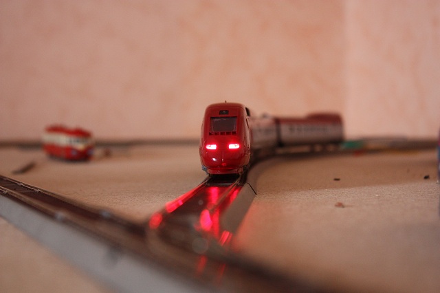

Je suis en train de digitalisé un Talys Méhano non Modeliste ( cadeaux de mon petit fils pour Noël .. donc obligatoire de la faire roulé sur le "train de papy")avec un décodeur silver lenz instalation des leds blanche et rouge et une réglettes de led dans chaque voiture intermédiaire sauf que le fausse motrice n'est pas fini je suis en panne de led blanche.

j'ai juste mis un décodeur dans la motrice de tête acheter chez mon revendeur (le seul à 120km aller retour de chez moi) donc j'y vais pas tous les jours :lol: :lol:
C'est un silver+ N° 10331-01
les leds rouges et blanches acheter sur e-bay c'est des 1,8mm
pour la led du haut faut agrandir légèrement le trou et peindre l'entourage pour que la lumière ne se diffuse pas trop dans la cabine.Si tu veux je ferais une photo????
pour les réglettes prises chez mon revendeur.
Pour l'alimentation des voitures et la fausse motrice j'ai juste tiré des fils ( bon on les vois un peux entre les voitures :oops: :oops: mais bon cela fonctionne bien moi cela me déplait pas (ni a mon petit fils qui est très content que papy joue avec son cadeaux :lol:) d'ailleurs on les vois sur une photo car je suis en panne de les blanches et je n'ai pas accrocher la fausse motrice
