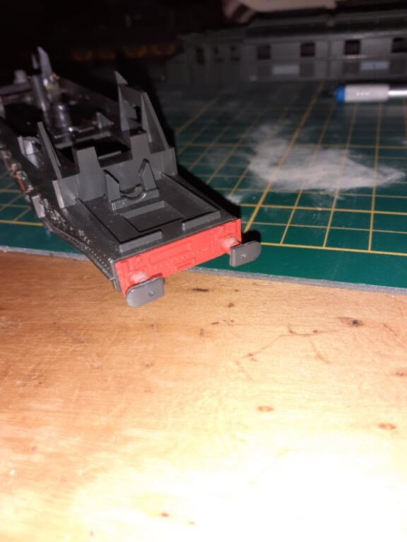

Je commence par le chassis, première chose, faire disparaitre l'espèce de moulage sur la traverse censé représenter le tour du numéro de la loc, pourtant absent....

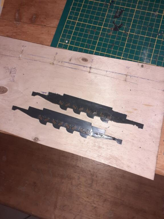

Grosse étape, la découpe des longerons. Jouef a placé ses longerons en suivant la courbure de la caisse, ceci afin de garantir l'inscription en courbe de faible rayon. Sur une 2D2 5500, les longerons sont rectilignes, il faut donc les désolidarisé du chassis, retailler celui-ci et les recoller en place. Une vrai galère avec ce plastique utilisé par Jouef, très cassant....

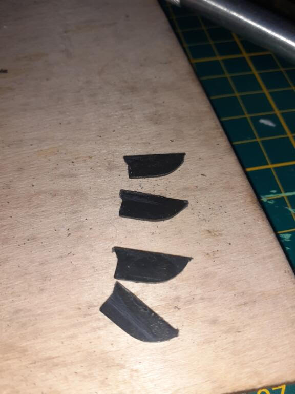

Autre problème du chassis, les carters d'engrenages sont trop fins. Fort heureusement, j'ai un deuxième chassis sur lequel je prélève ces pièces pour en doubler l'épaisseur. Ultérieurement, il faudra aussi faire grossir les sablières, vraiment trop petites également....

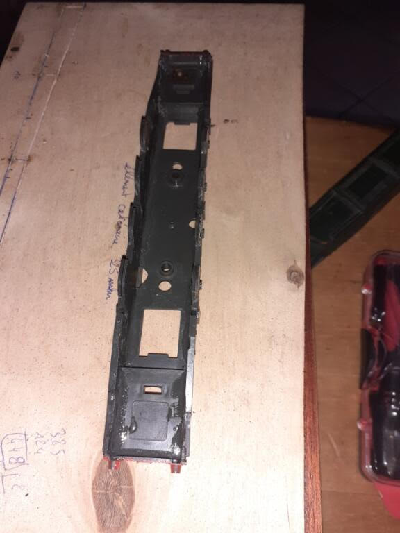

Le chassis est ré-assemblé par un premier collage à la cyano, renforcé après séchage par de la colle époxy bi-composant.

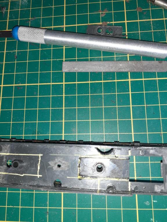

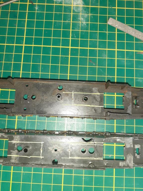

Aujourd'hui, étape un peu complexe, prélever sur la donneuse le guide de l'axe vertical moteur du bogie, pour en installer un deuxième sur ma machine pour en faire une vrai 2D2.
Le tracé des découpes sur les deux chassis....

14 Oct 2024, 21:51
Voilà qui est fait.

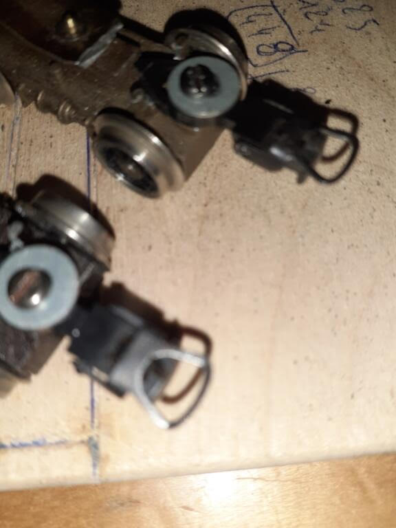

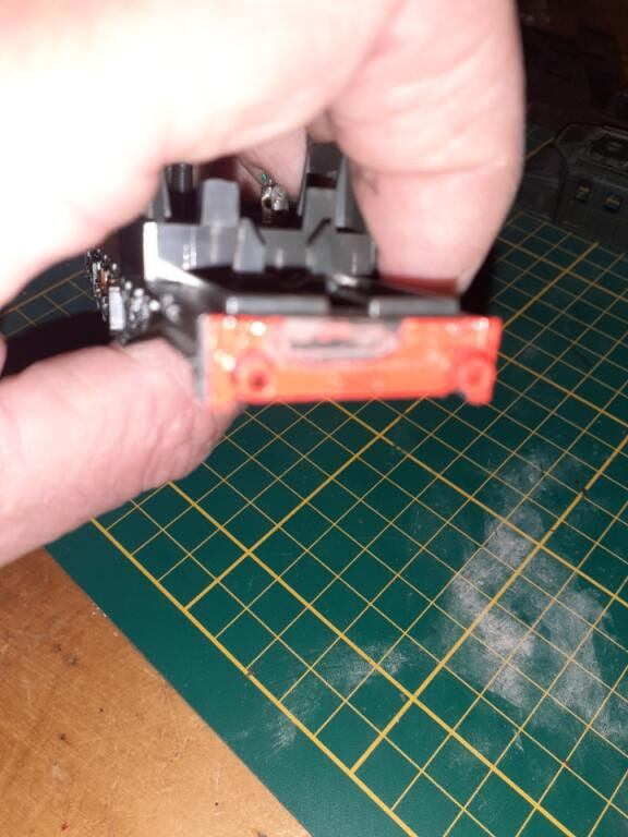

Pour me détendre après ce travail de précision, j'ai fait deux choses simples, en premier, l'installation d'attelages plus discrets et plus courts sur les bogies porteurs.
