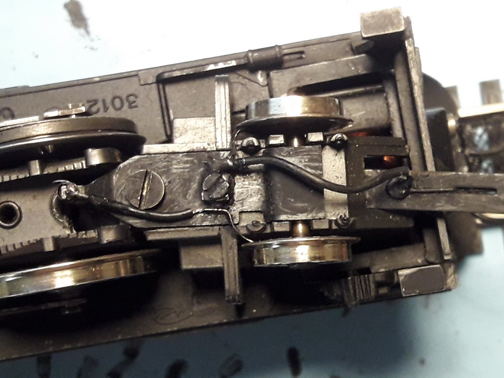

Les essais avec le WP sont concluants. J'ai remarqué dans une vidéo encore la présence d'arcs électriques en courbe avec la 231 E Rivarossi malgré une très nette amélioration. Cette machine "toussait" après 4 ou 5 tours du réseau (35m de développé environ pour un tour) malgré le montage d'un "Roulnet" avec une calamine sur les roues pôle + côté droit de la machine. Il est vrai que l'alimentation avec un courant asservi change la donne. Le courant pulsé délivre par pic des tensions de 14 V .

Pour illustrer:
La calamine sur les roues de la 231 E. Elle ne part qu'avec un polissoir (on remarque la prise de courant complémentaire sur le bissel):
La vidéo à 0.25 mn:
Dans la courbe, persiste une légère étincelle à droite de la machine, dû à la force centrifuge qui soulève légèrement le côté droit et crée un arc électrique.
