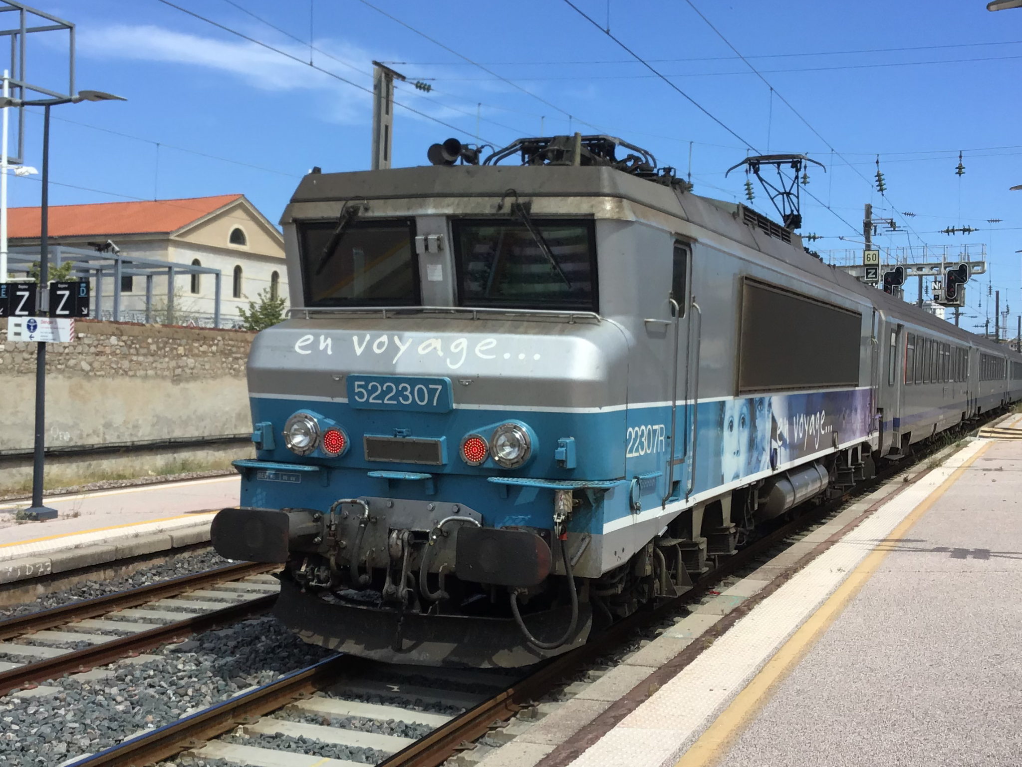

Re salut ,
Allez comme ça pour le plaisir , une prise de vue de la BB 22307 à Toulon sur un Corail réversible Marseille Saint Charles / Nice Ville . Locomotive reproduite en HO par Roco dernièrement !

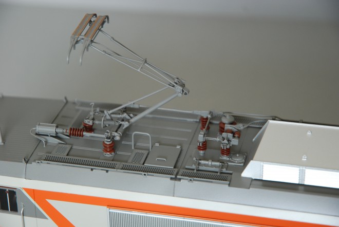

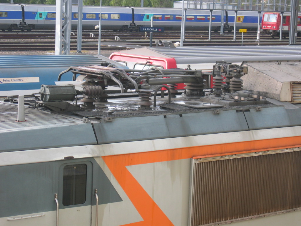

Toutefois dans les détails visibles et erronés ou mal mis en place comme énoncé précédemment, un autre vient s'ajouter au niveau de toiture.
La main courante installée à la sortie de la trappe d'accès toiture (côté panto 1500v), n'est pas la bonne. Celle mise en place est celle des BB7200, des 22201 à 22226 et des 15000.
Il est en forme de demi cercle sur les 22227 à 22405 ainsi que les 20011 et 20012.

BB7003 a écrit:La main courante installée à la sortie de la trappe d'accès toiture (côté panto 1500v), n'est pas la bonne. Celle mise en place est celle des BB7200, des 22201 à 22226 et des 15000.
On est dans le détail mais j'aime assez cela !
Merci à toi pour cette précision qui va s'ajouter à ma petite liste... :idea:

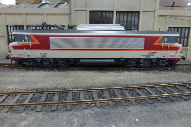

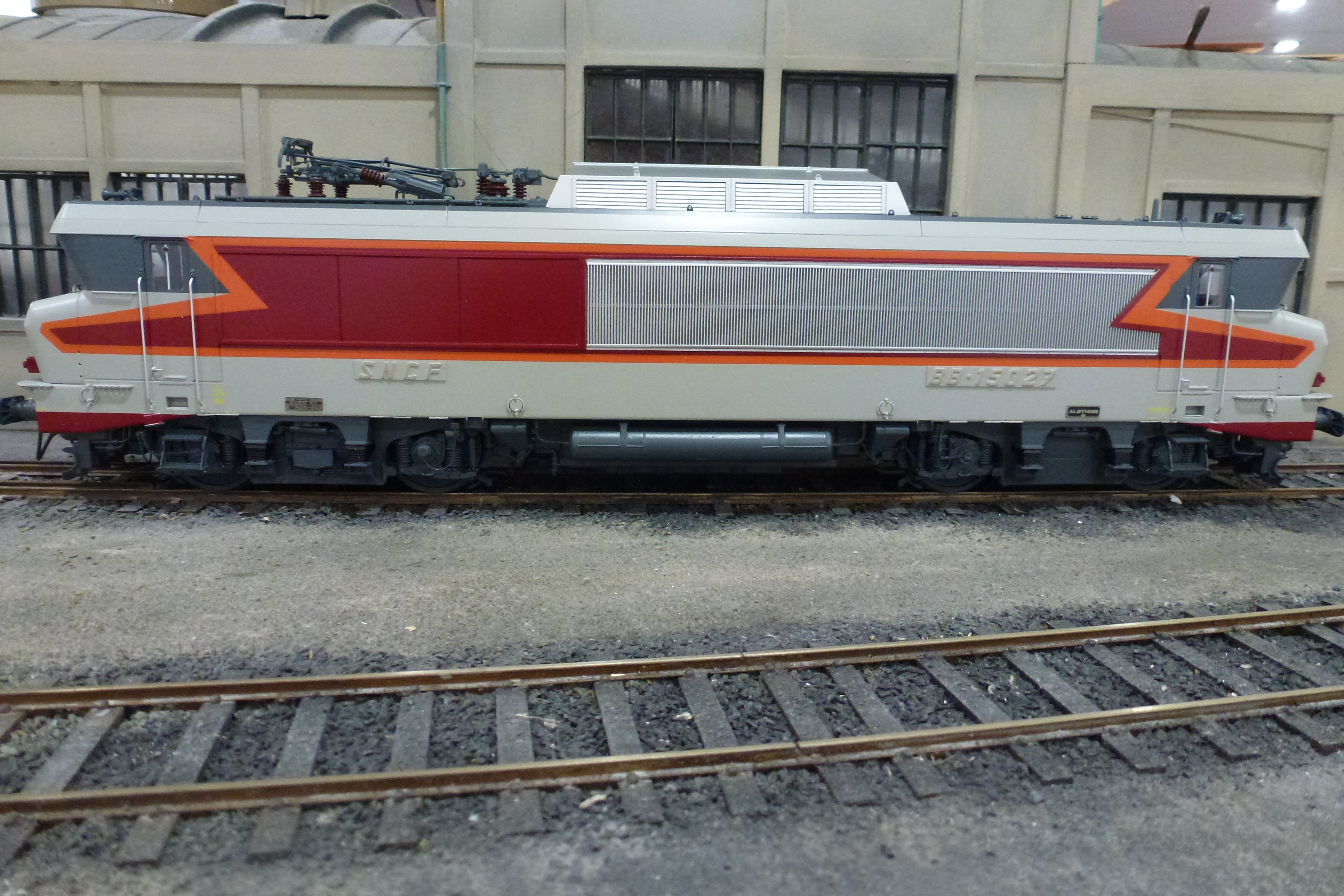

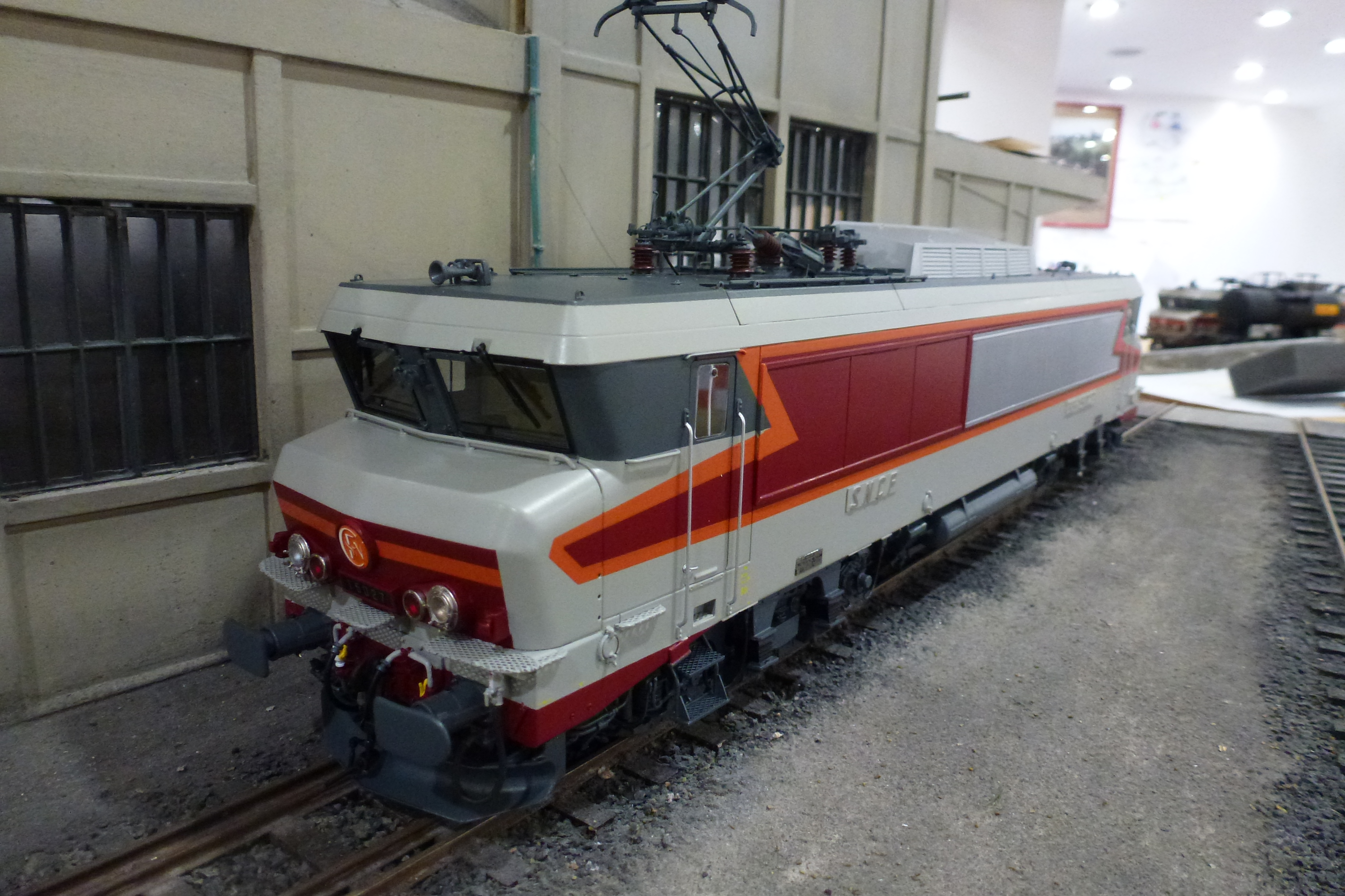

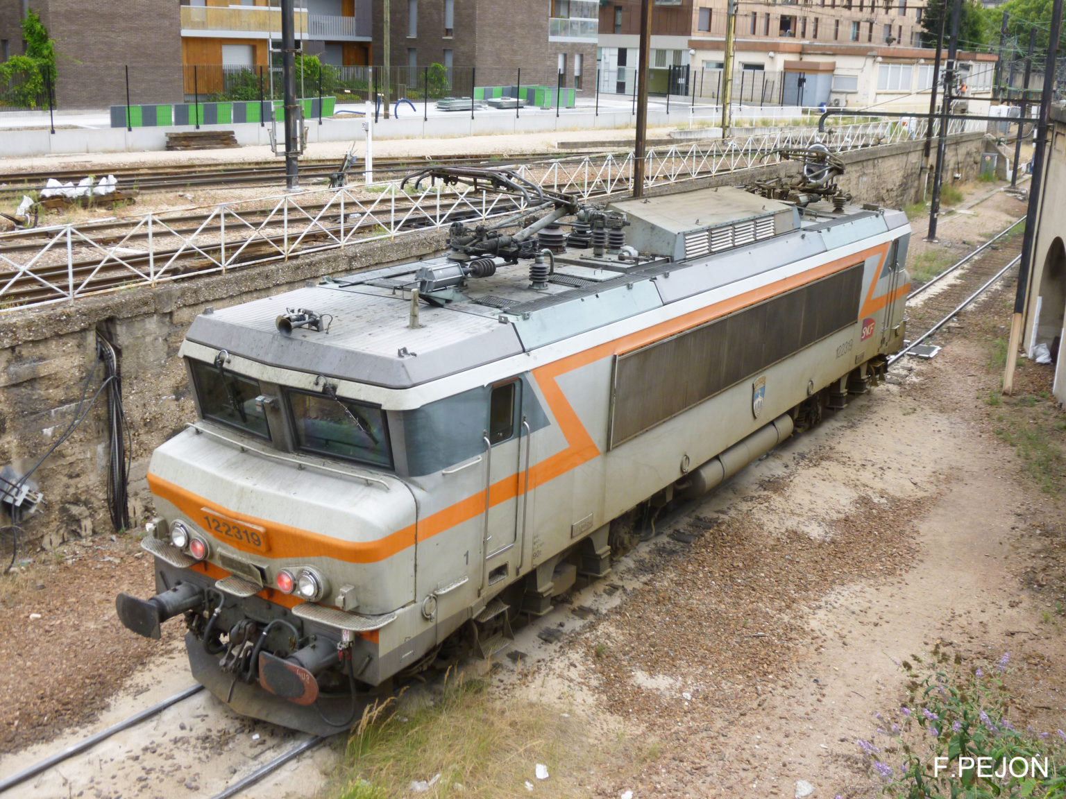

A l'attention de Z : tu voulais repeindre le bandeau orange :siffle:
ici, petite variante de porte....

Beau tiercé Bernard !

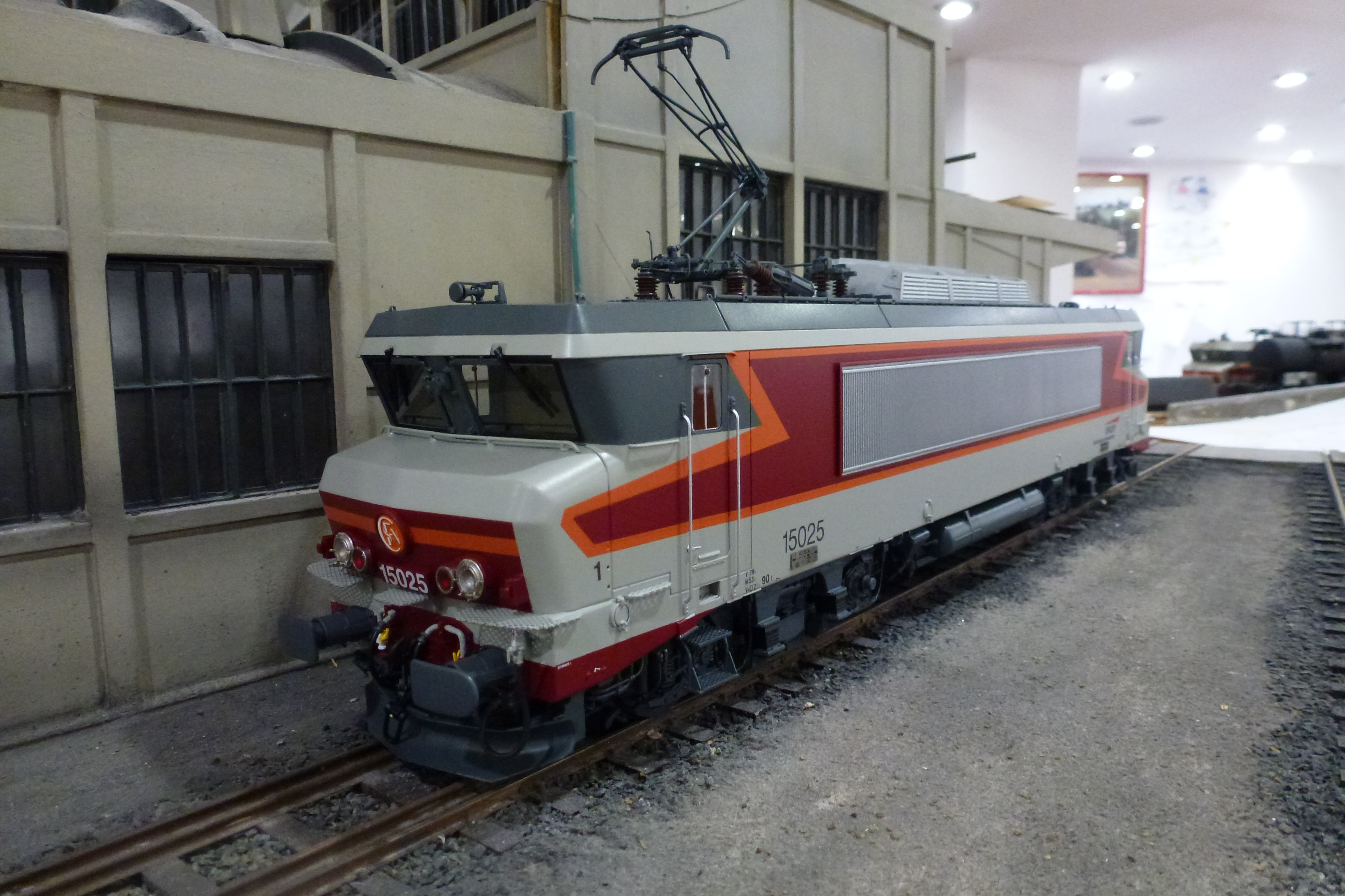

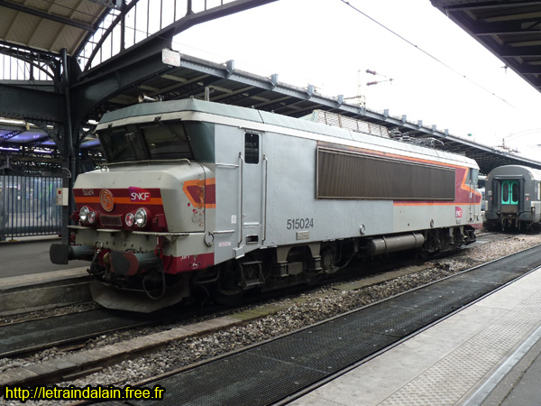

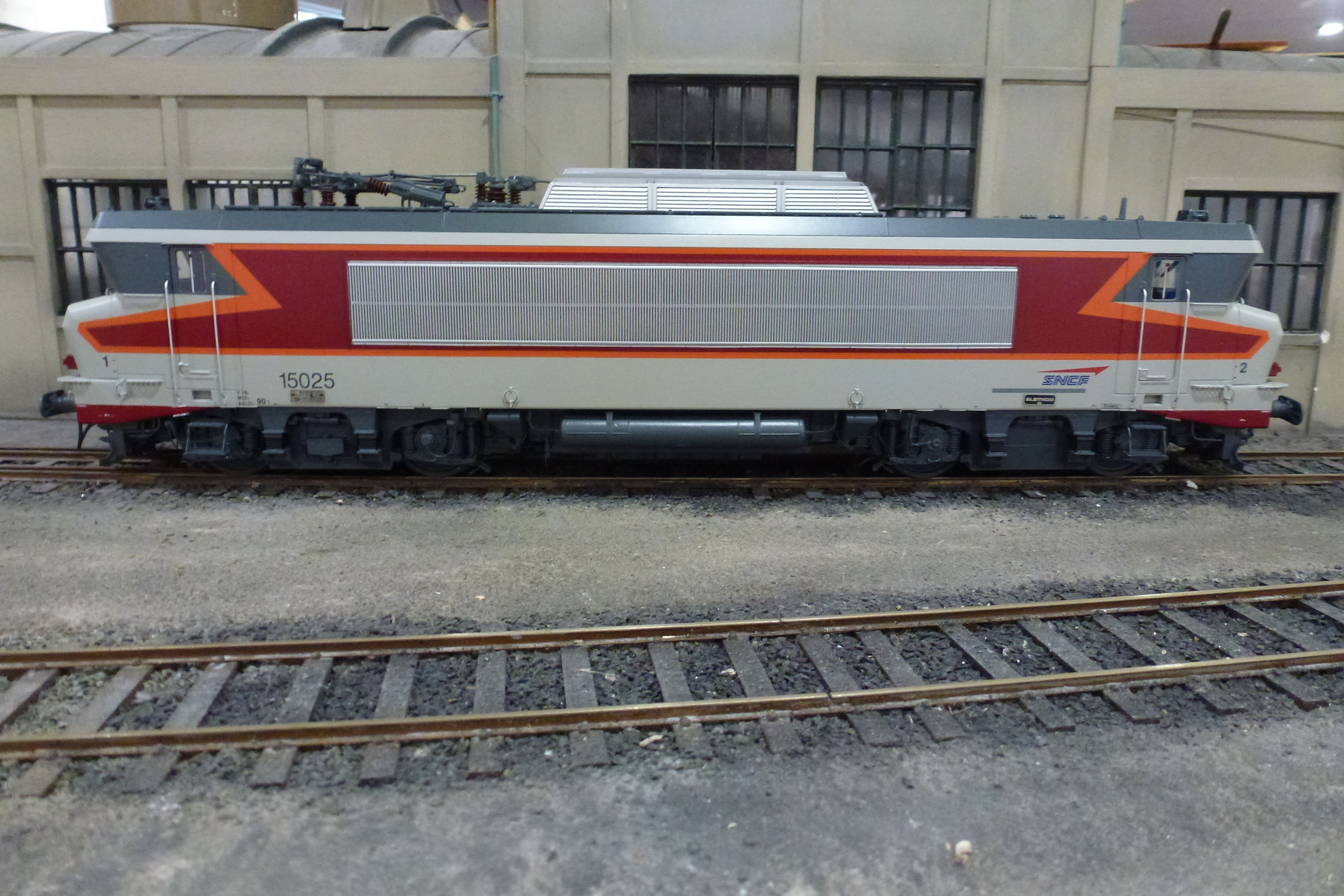

cc6532+891 a écrit:A l'attention de Z : tu voulais repeindre le bandeau orange :siffle:
Pas mal, mais j'ai mieux... :ange2:
Heureusement qu'AMJL s'est attaché à reproduire la 15025 !

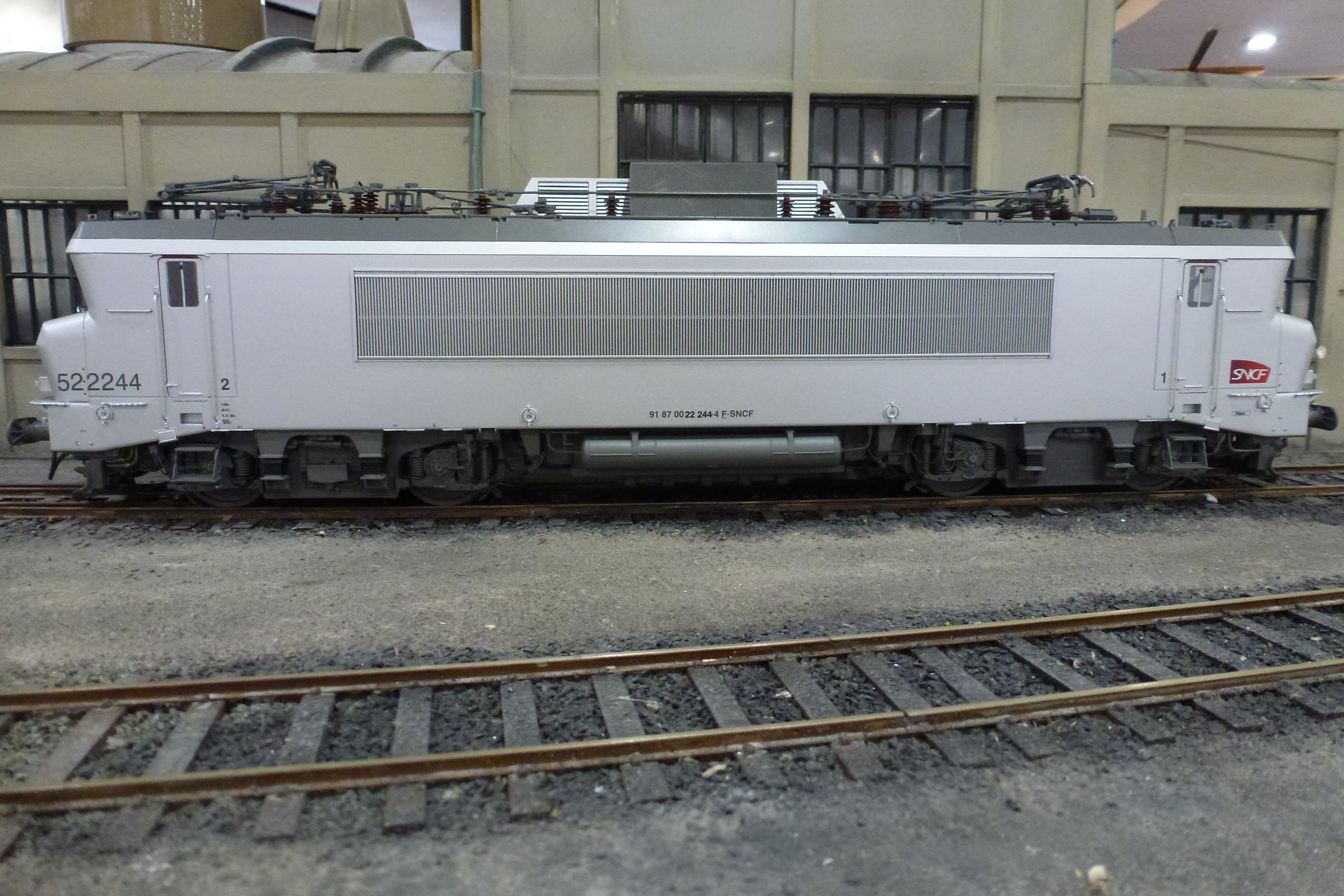

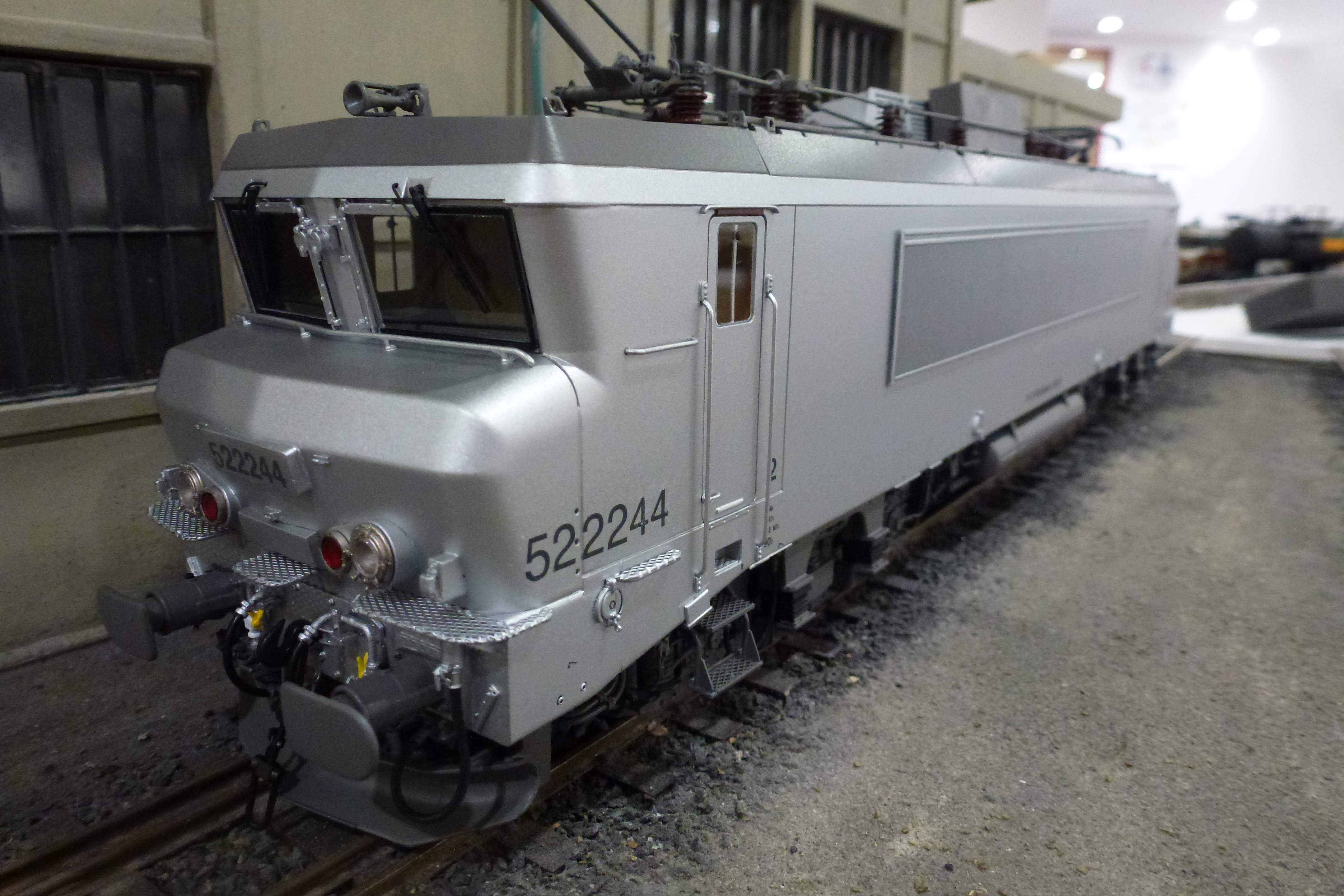

Messages: 7218
Re: [0] BB 4400 kW AMJL
11 Sep 2020, 22:35
La 522244 "fantôme", superbe ... en plus photographiée dans un beau décor, c'est le rêve. Bravo Bernard !
