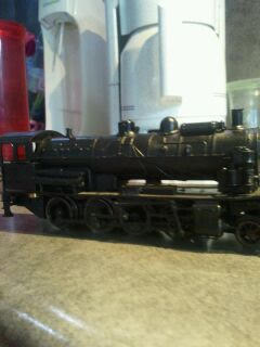

Il me restait un peu de courage cet après-midi, j'ai donc remonté l'embiellage, celui, conforme, de la 140 C 180....
Mon chassis et train de roue provient d'une 140 C 231, et donc surprise....
le 3eme essieu n'est pas le meme, au niveau du tourillon, il a donc fallu que je récupère ce 3eme esssieu sur la 180, que je le brunisse, et qu'il remplace le 3 eme essieu de la 231.
et la, miracle...! tout fonctionne, pas de saccade, pas de point dur, du premier coup, c'est inespéré!!!
:applause:

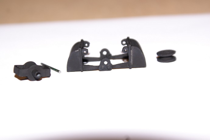

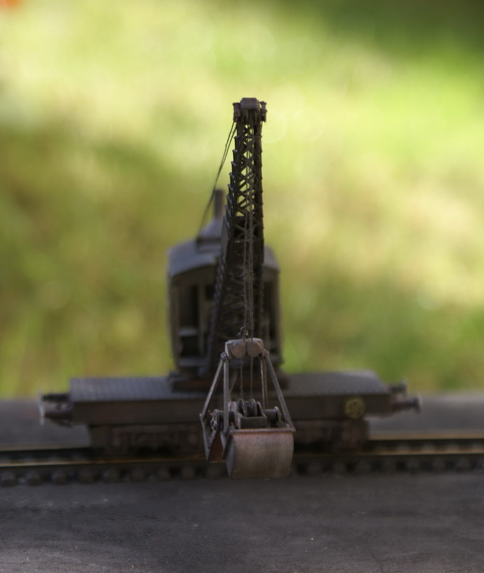

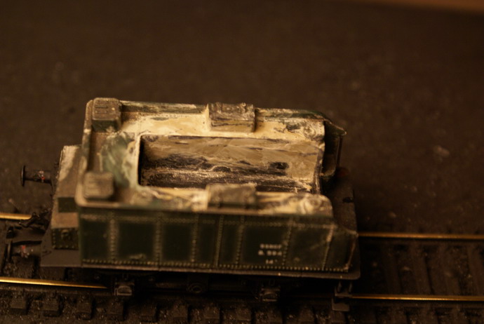

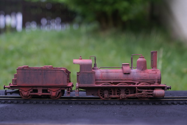

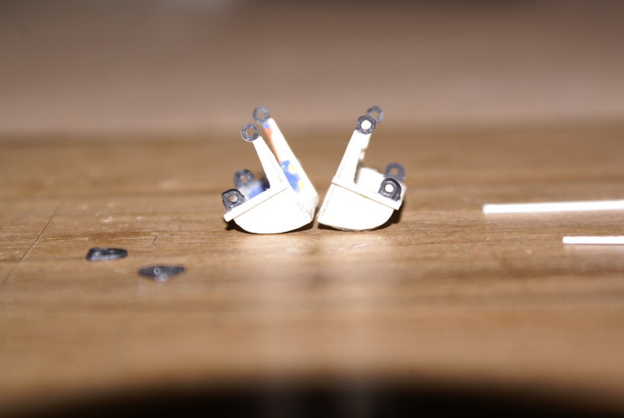

Et bien voilà..Cela se pérsente bien. Tes images sont petites. Pour ma part mes photos sont faites avec un smartphone S4 et réduites avec mon logiciel de photo avec 1024 pixels en largeur. Quant au mastic, j'utilise celui de finition pour carrosserie auto à un seul composant et les cartes plastiques sont des cartes de paiement HS qui me servent a faire de petits montages ; cela peut te donner des idées:
Démotorisation et transformation d'un tender 8C RIVAROSSI carte plastique et mastic:
C'est une bourbonnais HS que j'ai transformée en machine radiée:
Utilisation de la carte plastique pour ma grue de chargement de combustible concernant le godet:
