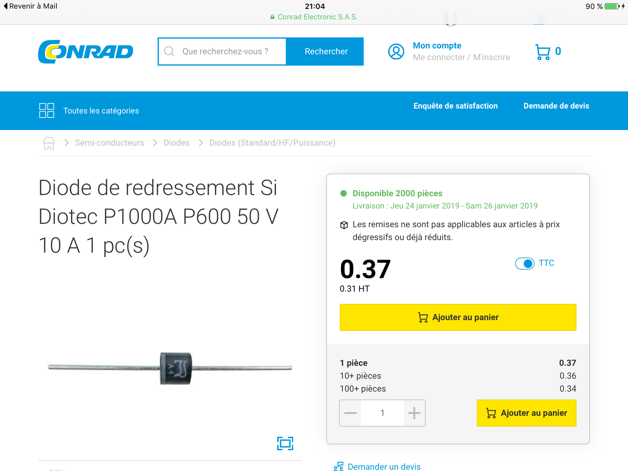

Re: Infirmerie
Messagepar begus
20 Jan 2019, 22:31
Rockandrail a écrit:Tu prends des diodes 1N4001. Cela coûte moins de 20 centimes la pièce. Pour les monter, tu suis les schémas postés plus haut, sachant que la barre du symbole correspond à une bande argentée sur la diode.
Le fichier joint diode 1N4001.jpg n’est plus disponible.
J'en mettais dans mes locos N à l'époque de l'analogique pour en ajuster le rapport vitesse/tension d'alimentation.
Elles tiennent 1A. Si cela ne suffit pas, tu as les 1N5401 qui tiennent 3A.
Par exemple celles-ci, 10a 50v
C'est la solution la plus économique pour ta configuration, compter une dizaine pour chaque groupe de courant/booster, 5 dans chaque sens, donc 10, multiplié par le nombres de boosters que tu as.
Courage, tu devrais y arriver :cool:

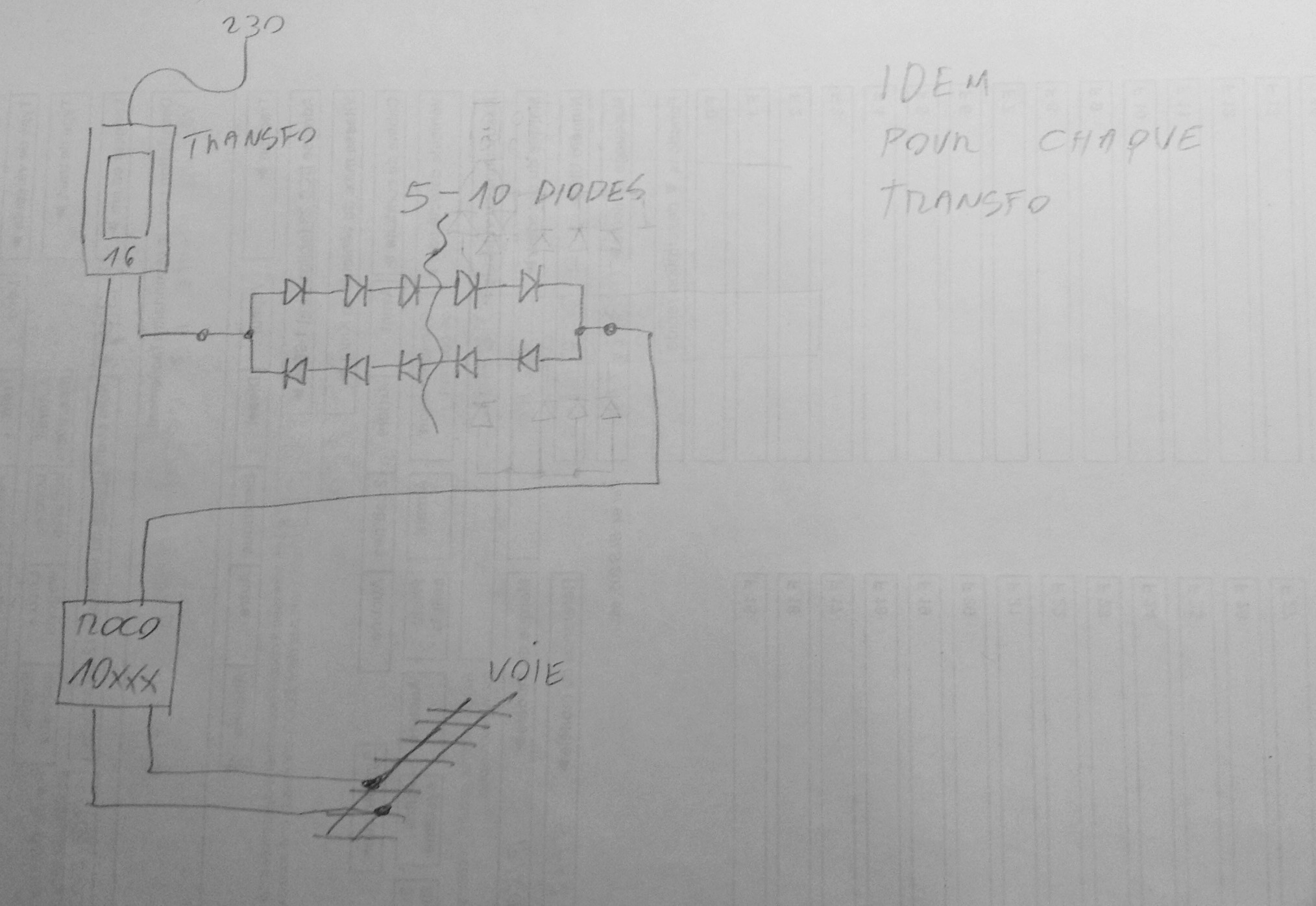

begus a écrit:Re!
Pour abaisser la tension simplement insérer les diodes à la sortie de la centrale, c'est tres simple, prendre des diodes costauds pour 10 ou 20 ampères, pour ne pas faire de circuits imprimés, utiliser des dominos, entre chaque bornes mettre deux diodes têtes bêche, un fil d'arrivée de la centrale à la première borne, un fil d'arrivée à la dernière aux rails.
Dis Christian, qu'entends-tu par "domino" :?: T'as pas une photo :?: :?:

Messagepar Didier
20 Jan 2019, 23:00
Merci, Rock, et Begus. C'est commandé. Je vais voir ce que je vais pouvoir en faire (le schéma fait à la main est beaucoup plus clair pour moi ! :cool: ).
