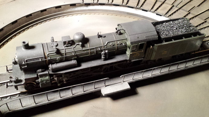

Je viens de retrouver cela dans mon bazar......
Cylindres, guides et bielles motrices de feu la 030C....
Je me demande si je ne vais pas étudier la possibilité d’adapter ça sur la 030 ex Boer en court de modification...

Re: Une petite 030
Messagepar Christou231
11 Aoû 2018, 17:22
La 030 Boer a les cylindres et la distribution à l'intérieur et le mouvement est effectué via des essieux coudés. La bourbonnais a seulement la distribution intérieure et les cylindres extérieurs. Sur ces modèles, l'embiellage n'est pas simplifié mais conforme à la réalité. Cela ne t'empêche pas de bidouiller. Pour la bourbonnais, j'ai longuement cherché le circuit de la vapeur, la porte de la boite à fumée a été supprimée pour une version radiée et on devait voir aussi la plaque tubulaire, l'admission et l'échappement.
Christou231
Messages: 1596
Localisation: BRUNOY
Re: Une petite 030
Messagepar Rollang
11 Aoû 2018, 20:06
Merci pour ces précisions, je ne vais sûrement pas le faire, trop compliqué!

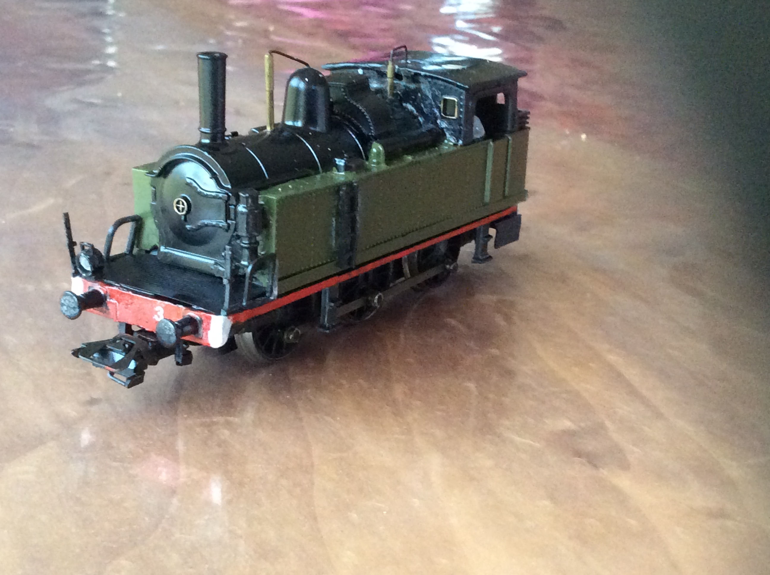

Aujourd’hui, nettoyage des roues et de la voie, et nouveau galet d’essai, fonctionnement impeccable, elle passe même sans planter sur les aiguilles R385 jouef!

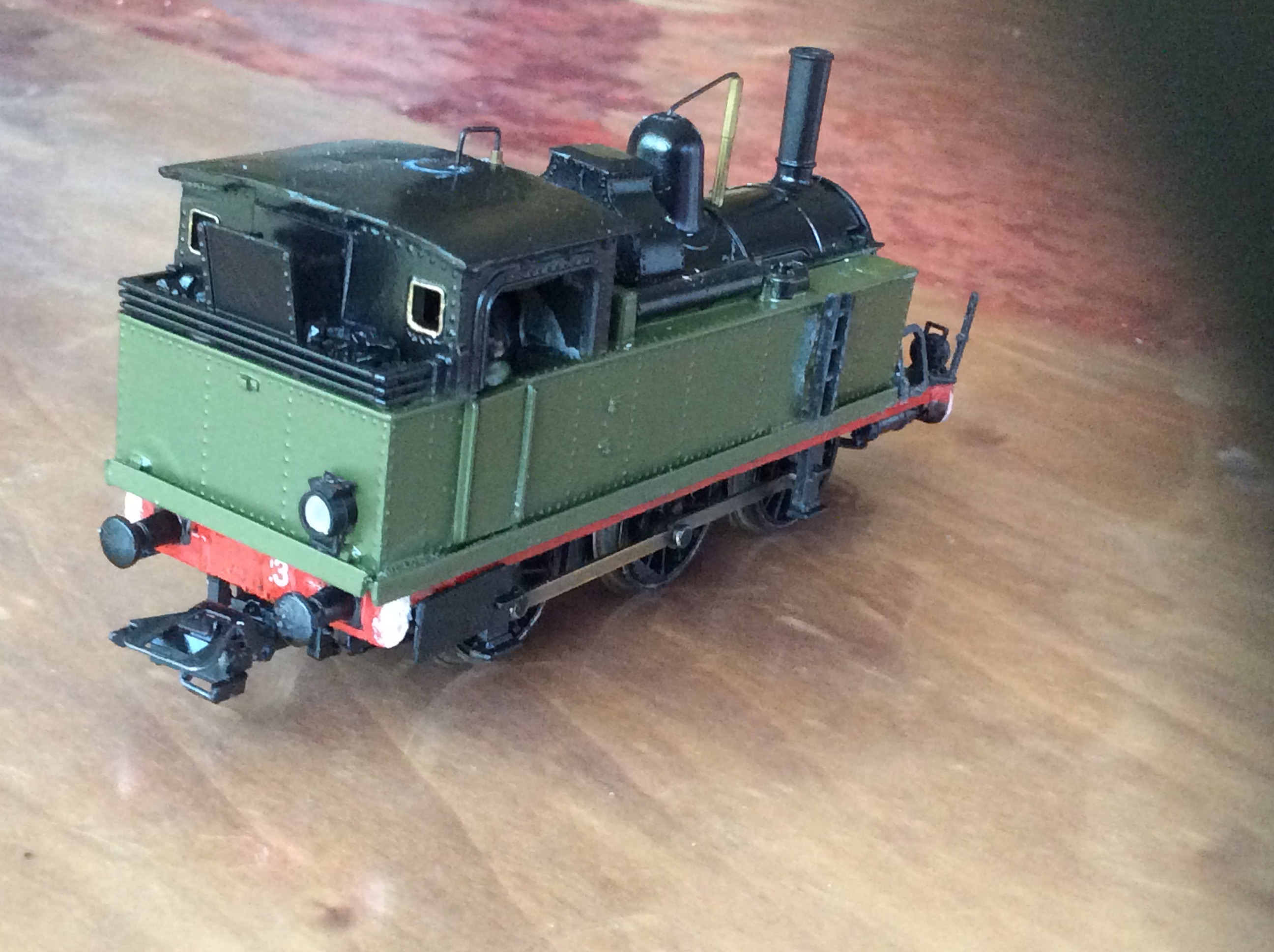

Côté montage, j’en suis là:
Rollang
Messages: 1797
Re: Une petite 030
Messagepar Rollang
11 Aoû 2018, 20:10

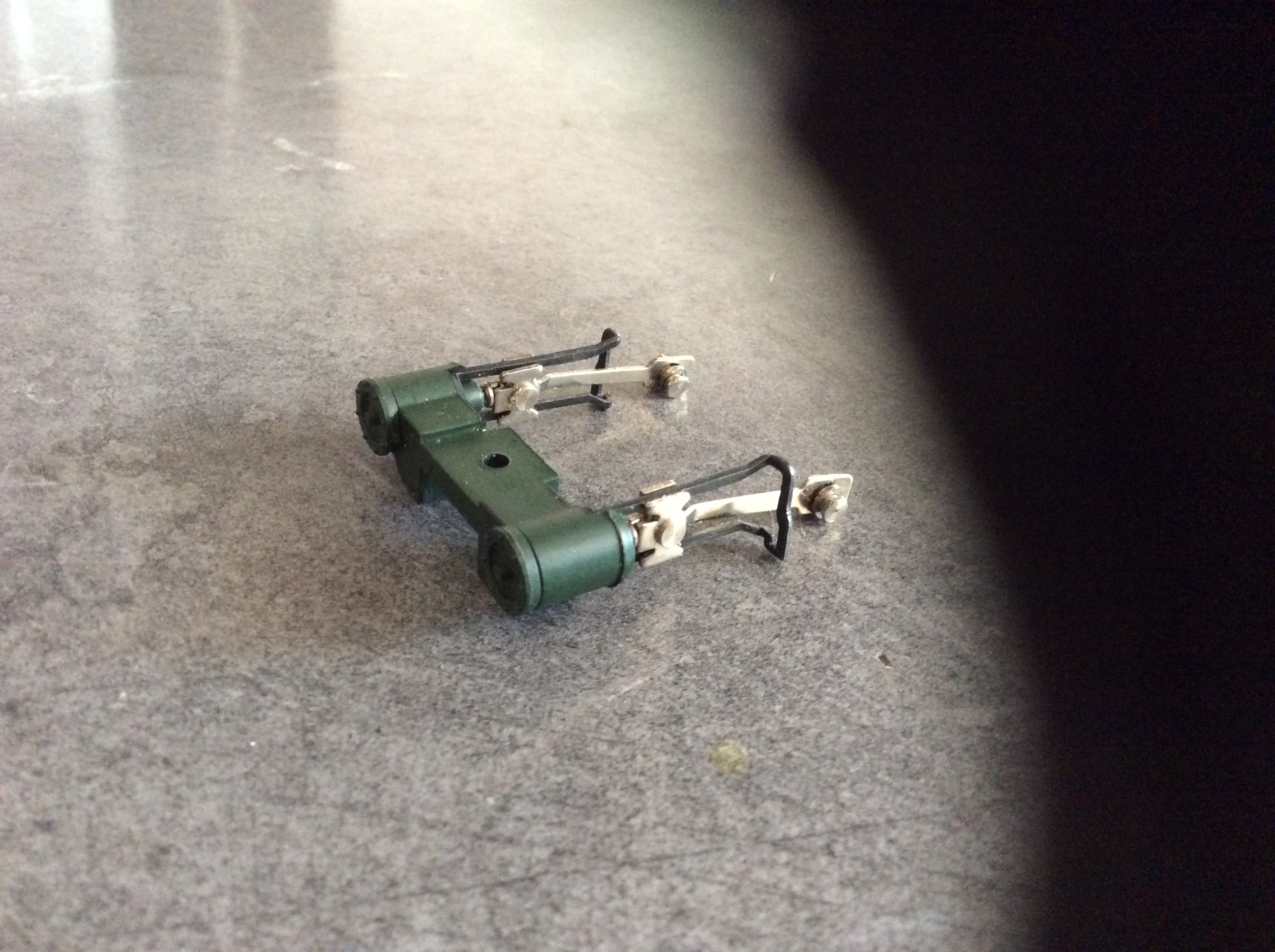

Par contre, au bout de quelques aller/retour, j’ai perdu un maneton de bielles malgré le collage au frein filet....
Du coup, celui là, je l’ai recollé à la cyano avec moultes précautions!

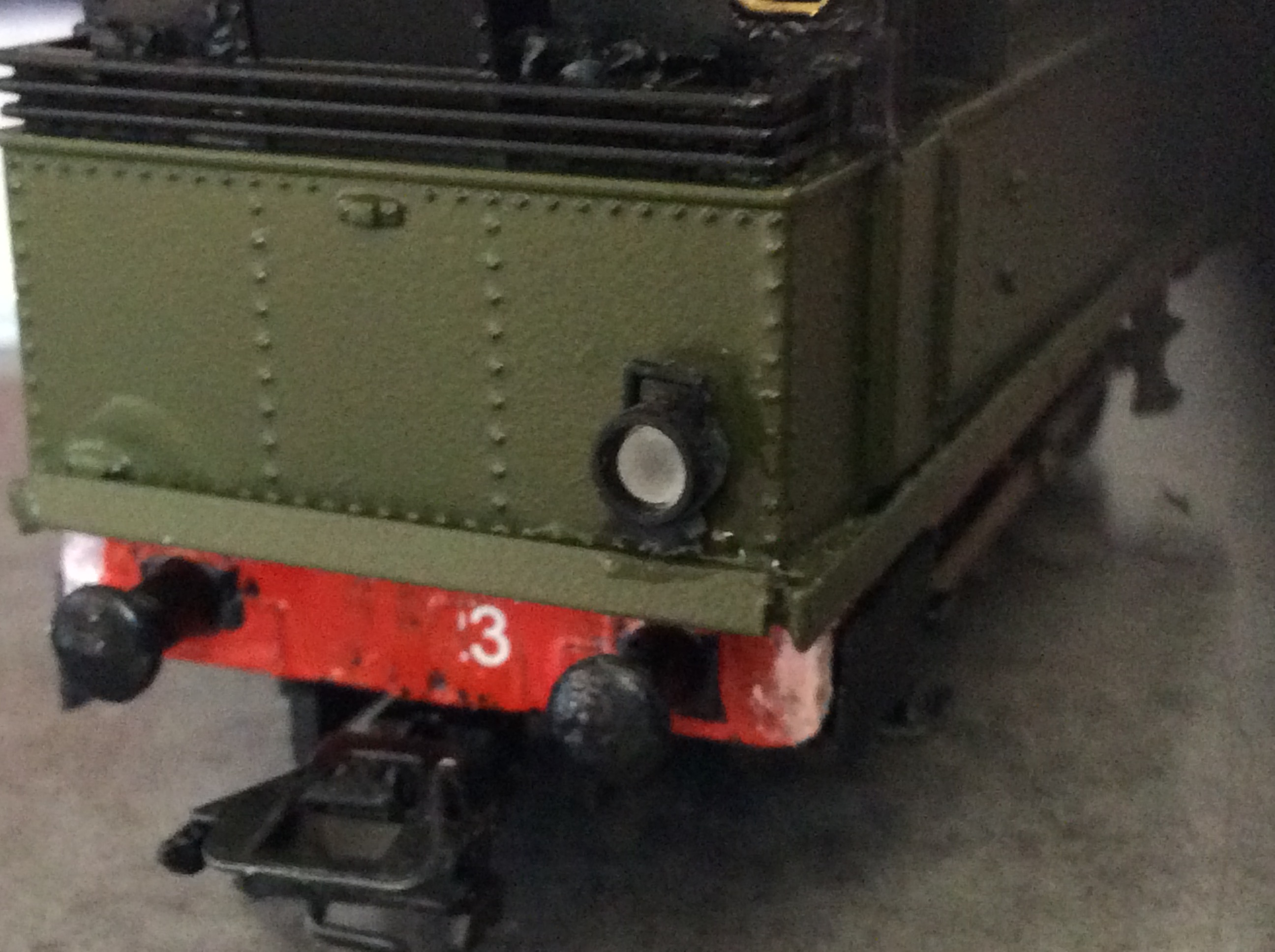

Messagepar Rollang
11 Aoû 2018, 20:14

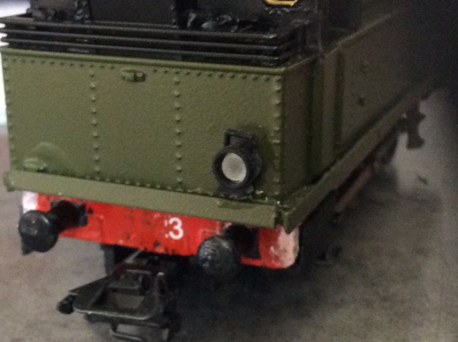

Rha!!! J’ai collé la lanterne arrière à l’envers, tête en bas! :mur: :mdr2:
Rollang
11 Aoû 2018, 20:29
Ta machine a de l'allure :cool: , par contre je n'aurai pas mis de soupape au dôme de vapeur qui est "moderne". La soupape se trouve à la place du sifflet que tu as posé :siffle: .
Pour le sifflet, tu peus utiliser une extrémité d'axe pour bracelet montre et du fil électrique fin dénudé pour la tige de manœuvre . Sur ma 230F, la soupape est près de l'abris, le sifflet derrière le dôme de vapeur. Sur ma 030, le sifflet est sur le toit conformément à l'original.
La bourbonnais a des soupapes à balanciers (refaits avec des éléments de bracelet montre) en prise sur le dôme de vapeur et le sifflet en prise directe sur la chaudière.
Christou231
Messages: 1596
Re: Une petite 030
Messagepar Rollang
11 Aoû 2018, 22:03
Tu as raison pour les soupapes, d’autant plus que je n’en n’ai mis qu’une, alors que ces organes de sécurité étaient toujours doublés.....

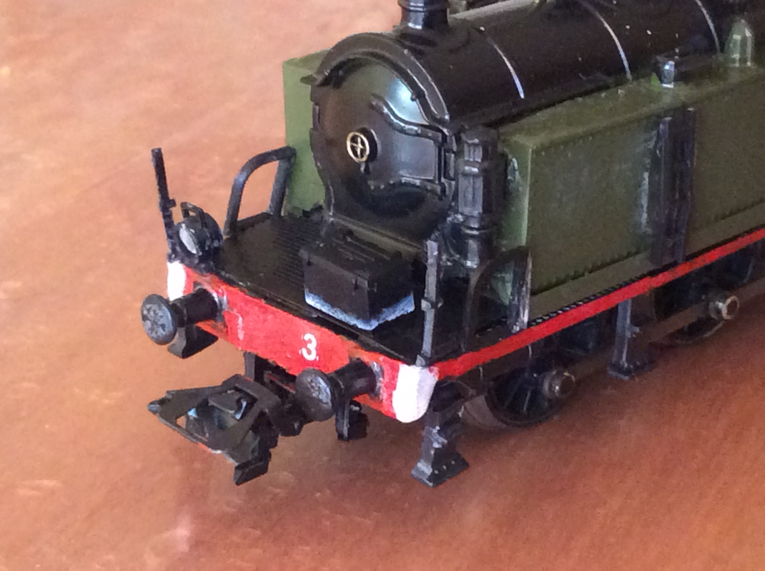

Autre chose, le placement de l’attelage à élongation Symoba fait que mon tablier est un peu long à l’avant, il faudrait que je trouve un subterfuge pour que ça passe mieu visuellement....
Des idées?
Un coffre à outils peut être.....
Rollang

J’ai remis la lanterne arrière dans le bon sens! :apero:

Messagepar Rollang
12 Aoû 2018, 19:37
Et un coffre à outils pour habiller visuellement mon tablier avant trop long....
Maintenant j’attend les plaques contructeurs et immatriculations commandées chez interfer, puis un peu de patine.... :siffle:
