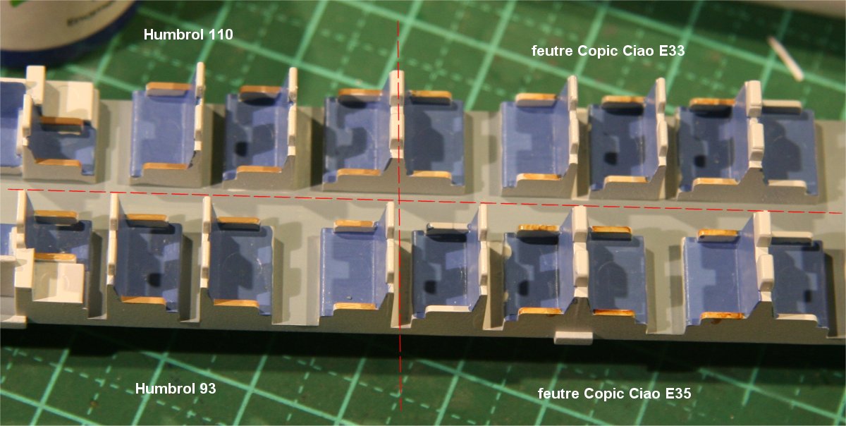

les feutres Ciao sont enfin arrivés ce midi: ça écrit bien sur du papier, et les teintes sont vraiment ce à quoi je m'attendais ;)
au bureau par contre, c'est très moyen sur les accoudoirs plastique: translucide, couvre mal, bref, j'ai ressorti mes pots Humbrol, et voila l'essai après séchage ...
on voit bien le coté homogene de la peinture Humbrol, ce qui n'est pas du tout le cas des feutres :gratte:
donc cela sera peint à l'Humbrol :yin

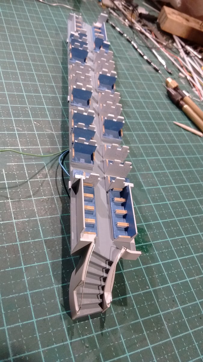

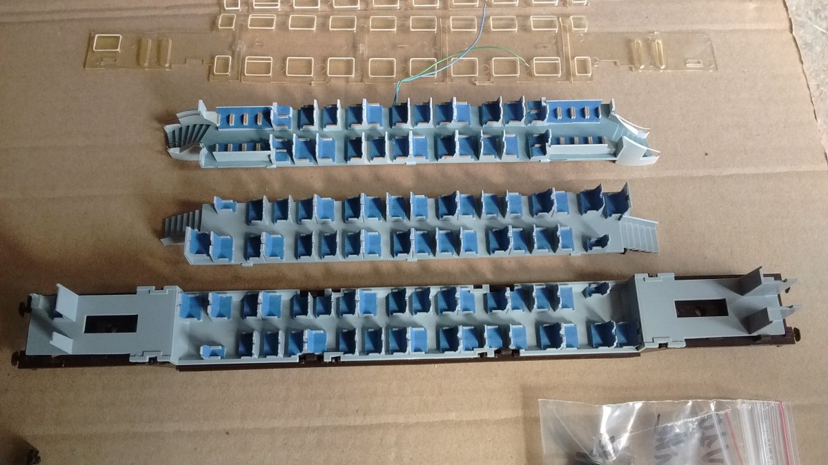

dans la foulée, peinture de tous les accoudoirs en Humbrol 93, niveau haut et bas, et cela donne cela:
éteint
allumé
qu'en pensez vous :?:

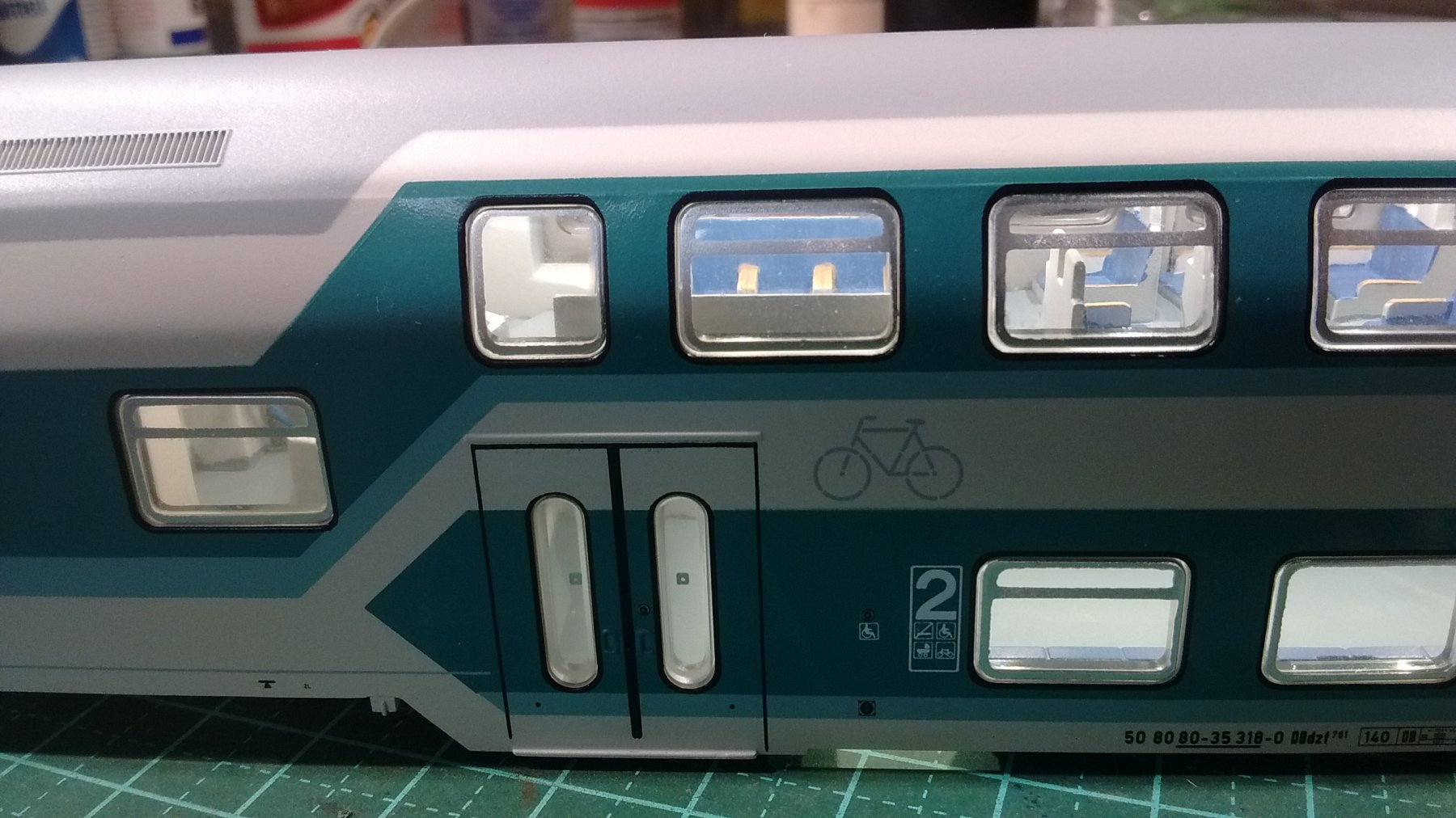

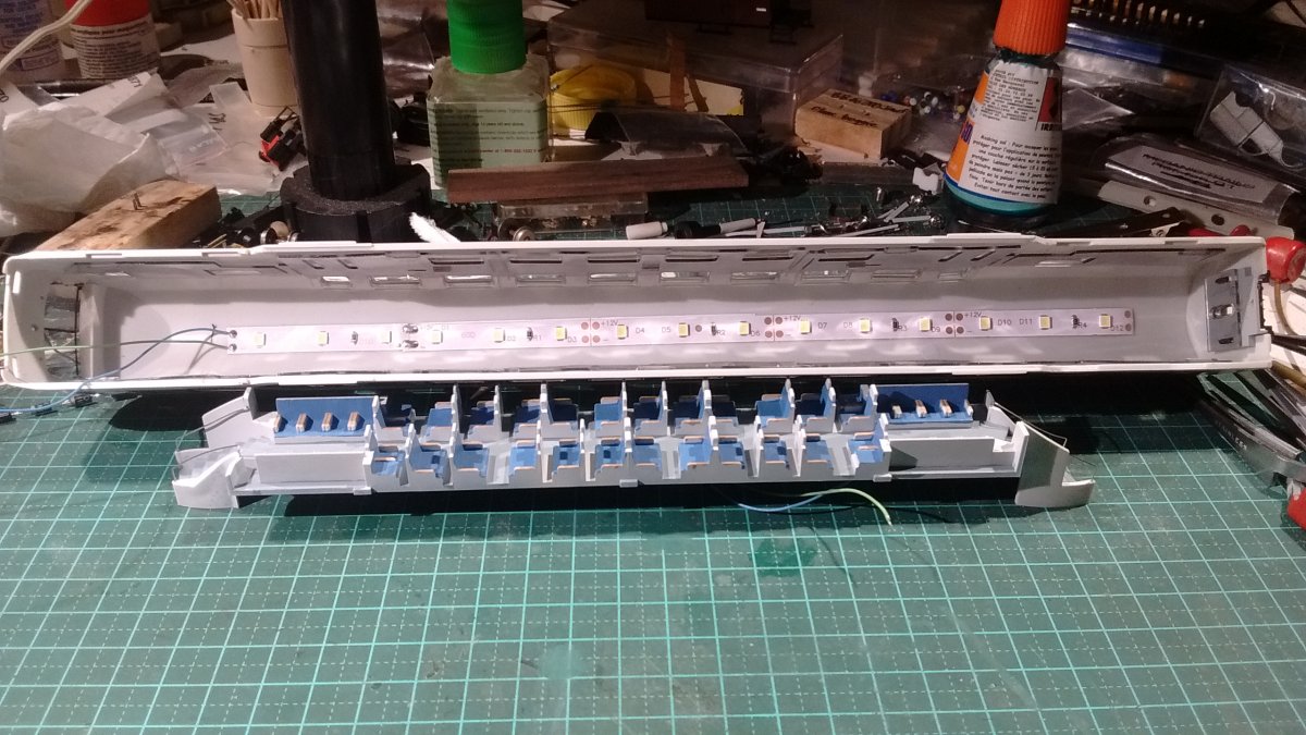

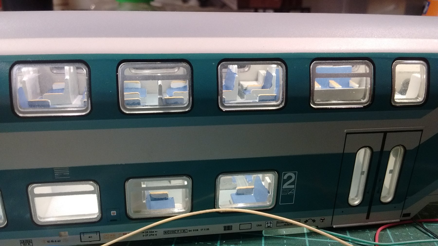

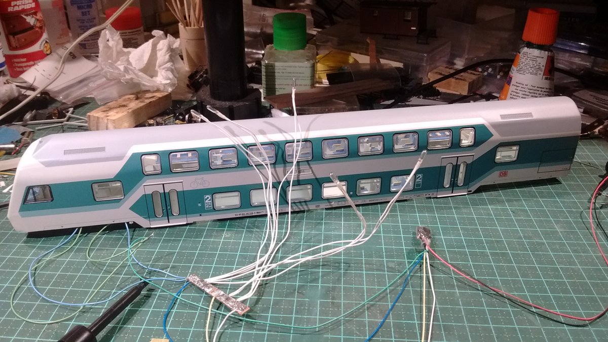

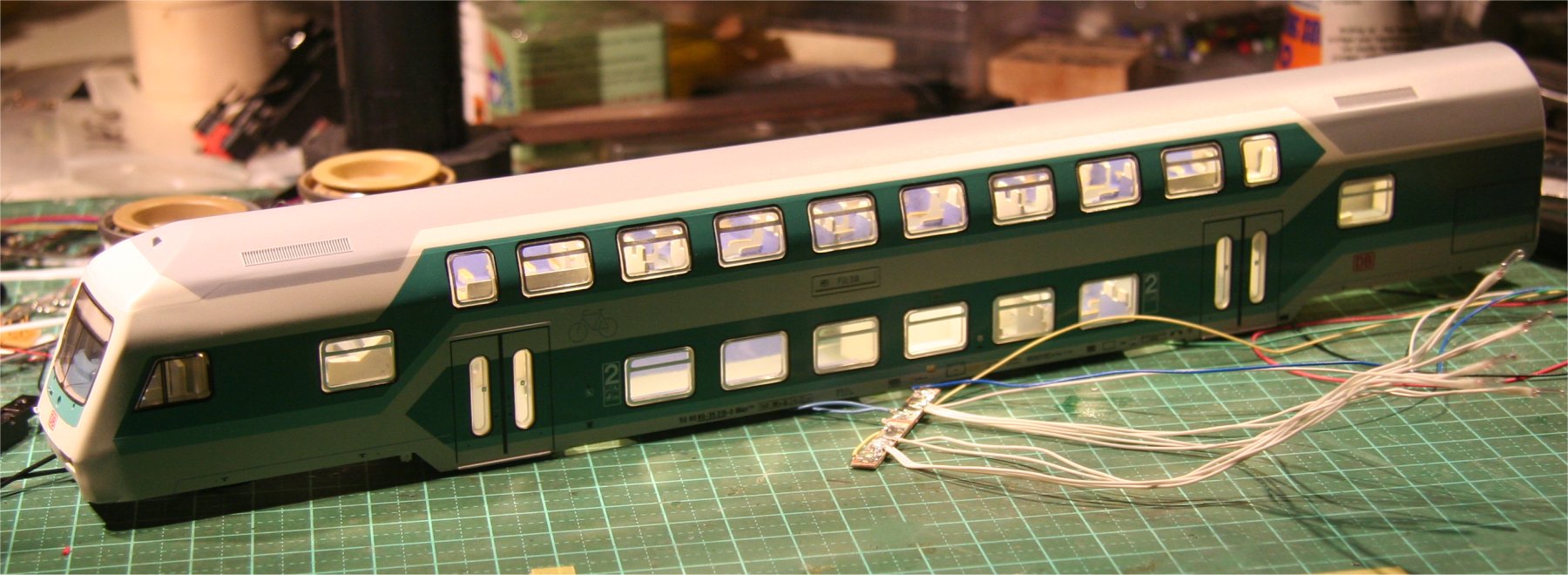

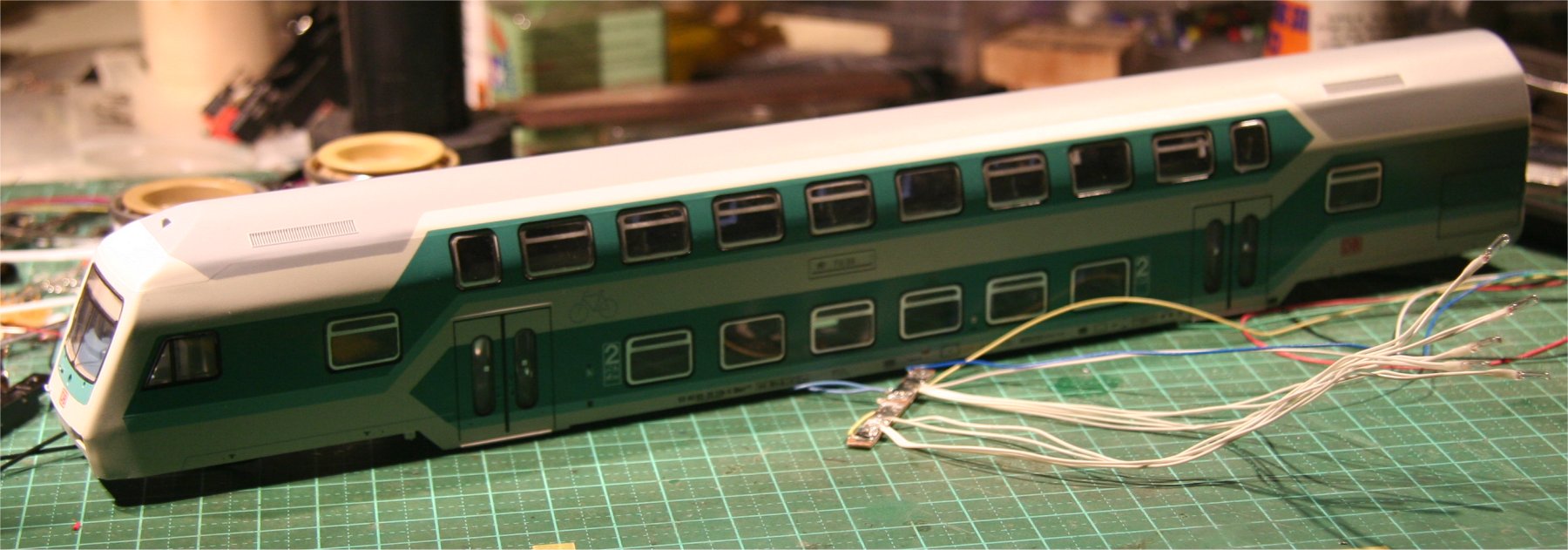

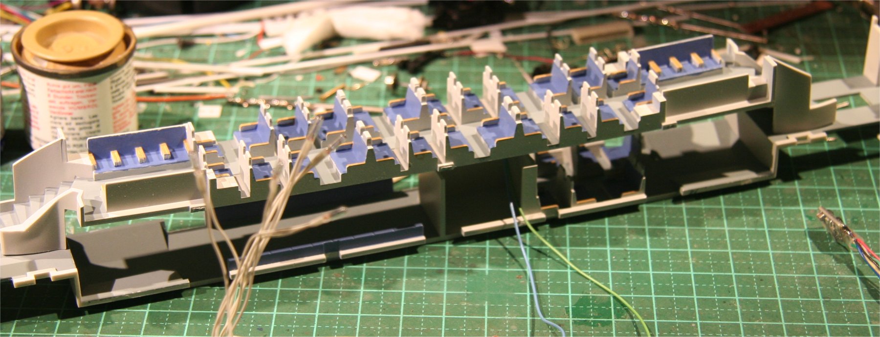

toujours dans la foulée: 2 fils sur un bout de bande leds, collage au plafond de la voiture (en évitant d'éclairer la cabine) re montage des 2 éléments haut et bas dans la caisse, soudage sur le décodeur, et voila ce que donne in situ ces éclairages...
éteint
allumé
photos prise avec mon EOS 350D, qui a sa cellule largement supérieur a celle du smartphone en basse lumière :siffle:
et deux autres de plus prés...
Dominique :ange:

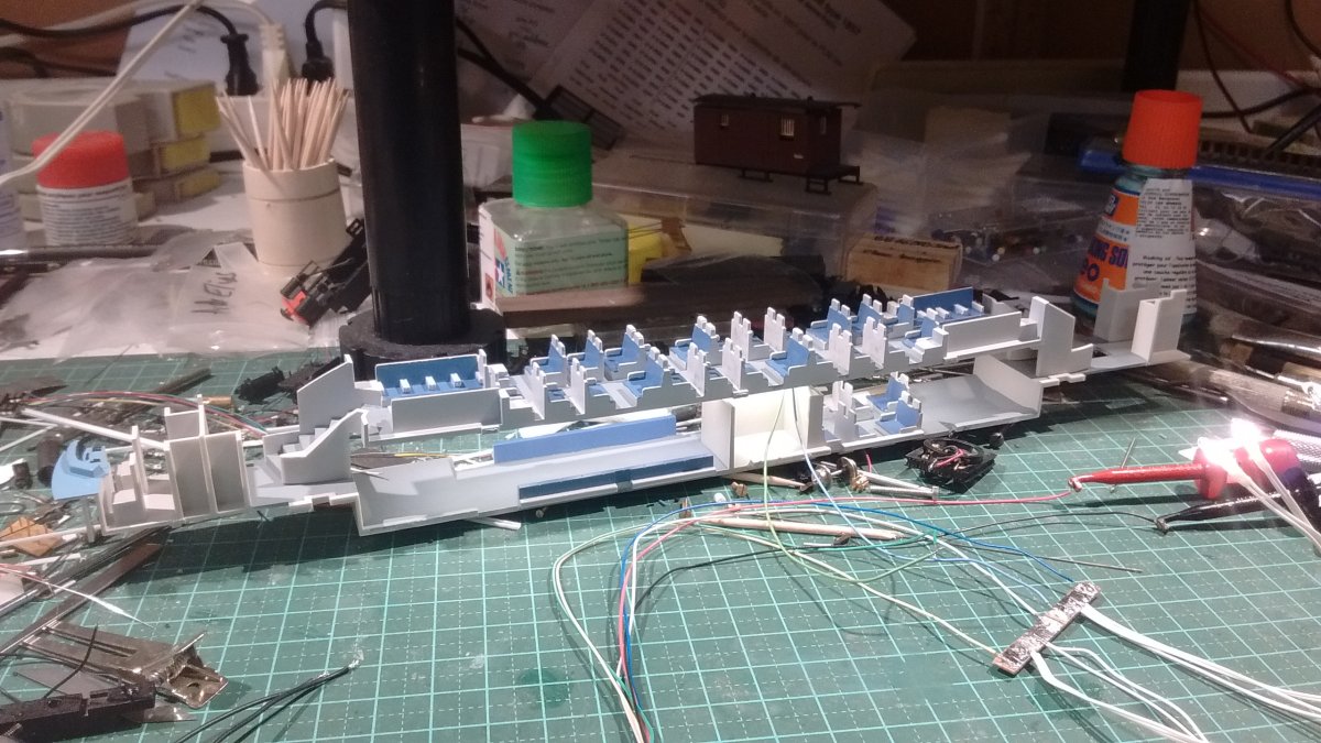

hello,
ayant donc rebranché le décodeur qui marche, j'ai essayé plusieurs fois de baisser la luminosité ... sans y arriver: les barrettes de leds se mettent à clignoter si on descend trop la valeur :gratte:
Edit: faut aussi relativiser, ce décodeur Laisdcc coute 10€, donc bien loin des possibilités d'un ESU a 30€ :!:

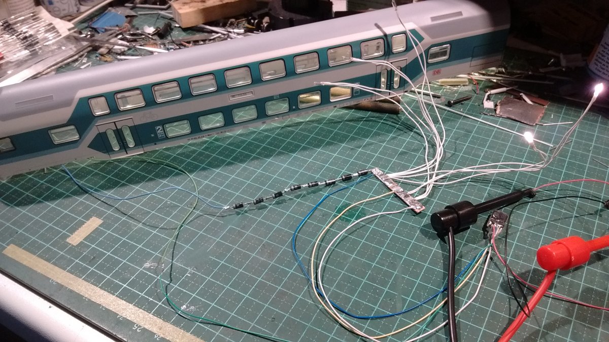

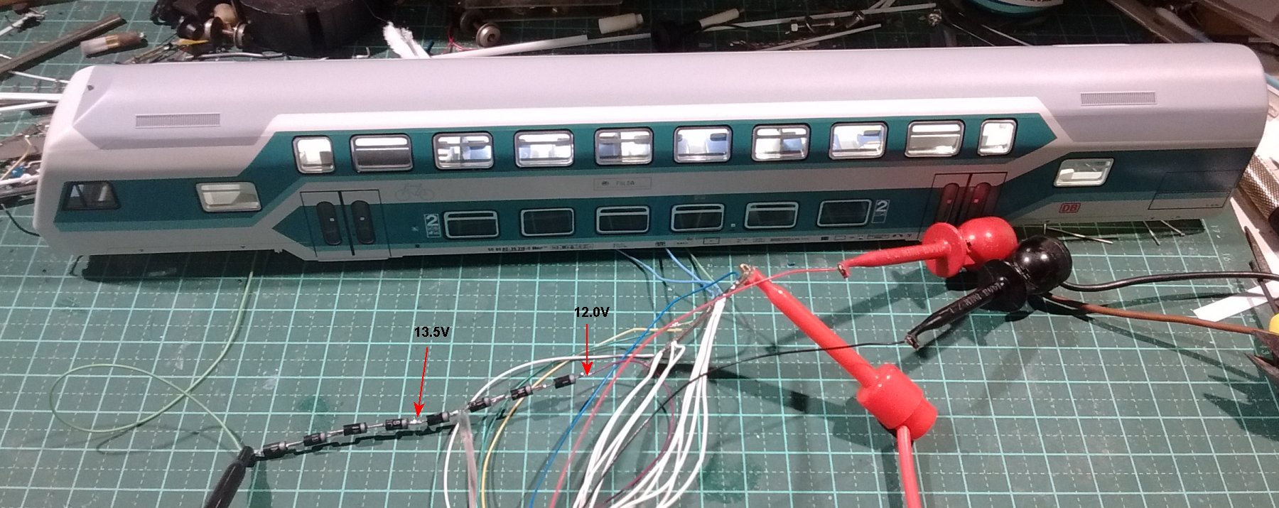

après avoir cogiter et recréer au moins 3 fois la roue, j'ai testé une solution peut être "bourrin" mais efficace: des diodes l'une après l'autre, soit 0.7V de chute de tension a chaque fois :prrrt:
et ça marche: sans diode, on est à 14.8V, avec 4 diodes, c'est 13.4V, et avec 8, c'est tip top à 12V :mrgreen:
et le toit ne chauffe presque plus comme sous presque 15V :cool:
reste plus qu'a intégrer le bloc de diodes dans la caisse, mais cela ne me posera aucun problème ;)

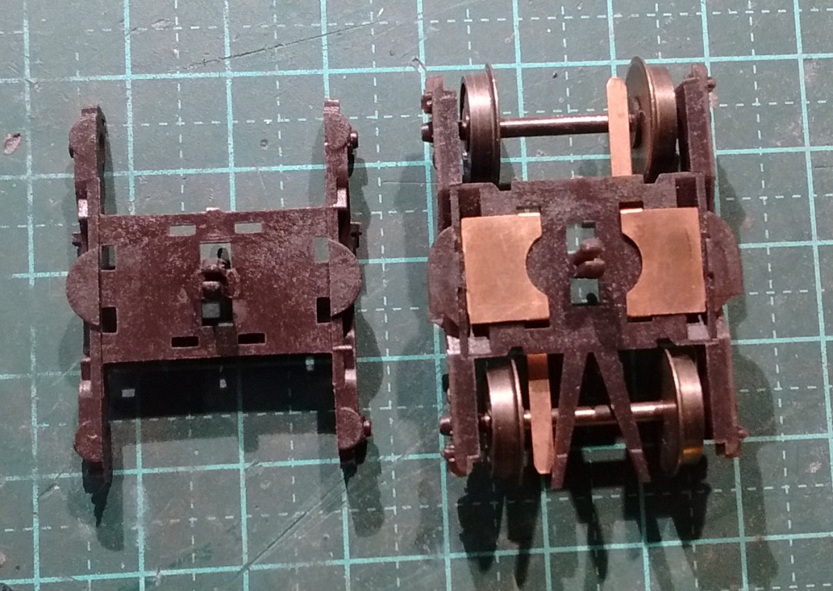

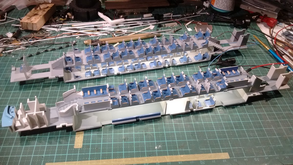

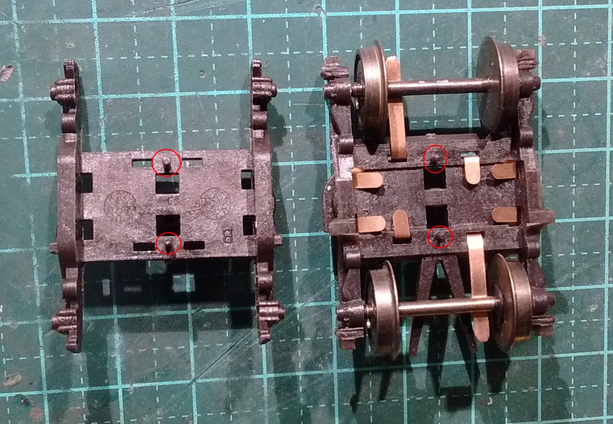

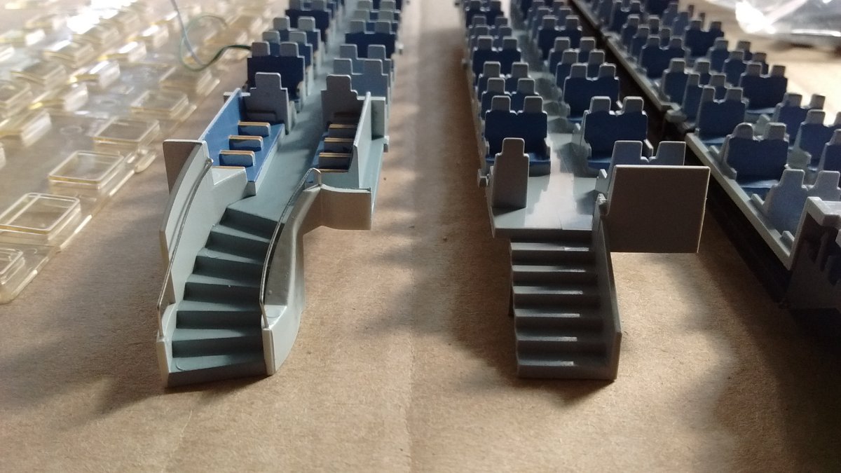

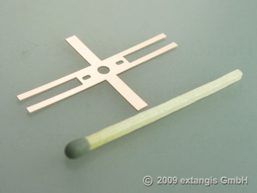

j'ai aussi regarder comment était faites les prises de courant de la pilote (à droite) VS les voitures classiques (à gauche)
sur la vue de dessous (2eme photo) vous remarquerez que j'ai entouré en rouge des ergots ...
je me suis donc demandé comment et quoi monter pour capter le courant de voie sans trop freiner, pas usine a gaz, bronze ou "crisocal", fil ou lamelle, un coté ou les 2 par bogie, beurre ou margarine, etc... :mdr:
jusqu’à ce que je me souvienne que nos amis modélistes d'outre Rhin standardisaient intelligemment leurs productions, entre autre les ergots de prises de courant ... comme ceux de la photo :siffle:
et zou, j'ai trouvé ceci: pas chère (10€ les 30), simple, et se montent sur plusieurs dizaines de voitures et marques différentes

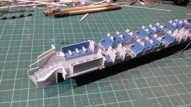

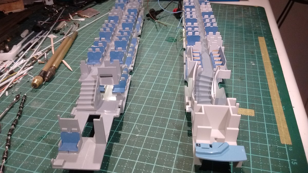

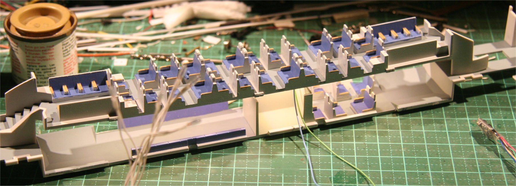

aujourd'hui, c’était détaillage supplémentaire ...
ce que l'on voit sur les photos au niveau des escaliers, c'est les mains courantes en inox, donc je me suis dit "pourquoi pas", mais avec 2 simplifications: pas en inox mais en maillechort, une seule barre et pas 2 :siffle:
qlq perçages et pliages plus tard, cela donne ceci ...

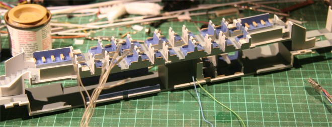

... ayant aussi ressorti le pot de bleu pastel 5024 Elita, j'en ai profité pour finir les sièges enfants et vous avez l’intérieur de la caisse avec la barrette de led dans le toit !
après, c'était peinture des sièges de la 2eme classe et comparatif avec la pilote sous lumière solaire
le gris de la seconde est un peu plus foncé que la pilote, a voir si je laisse comme ça par la suite ...
et test vite fait avec les compartiments bas éclairés sous lumière artificielle !
restera à faire les accoudoirs en Humbrol 93, et surement une main courante en maillechort sur l'escalier droit, même si je n'ai eu aucune réponse a ma question d'il y a qlq jours: je le sens bien comme ça :mrgreen:

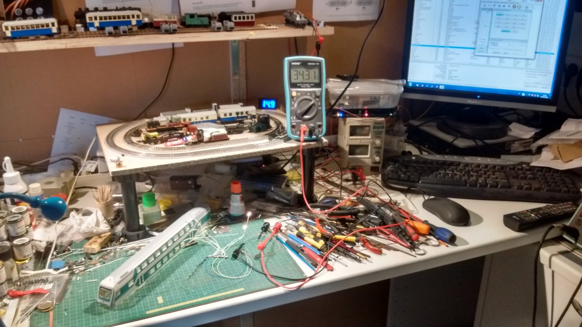

une avancé: Digikeijs m'a enfin répondu, en s'excusant de son retard suite a un problème familial :roll:
j'ai donc rebranché le DR80015, toujours pas reconnu, mais en insistant 3 fois, le Spro-JMRI le revois :gne:

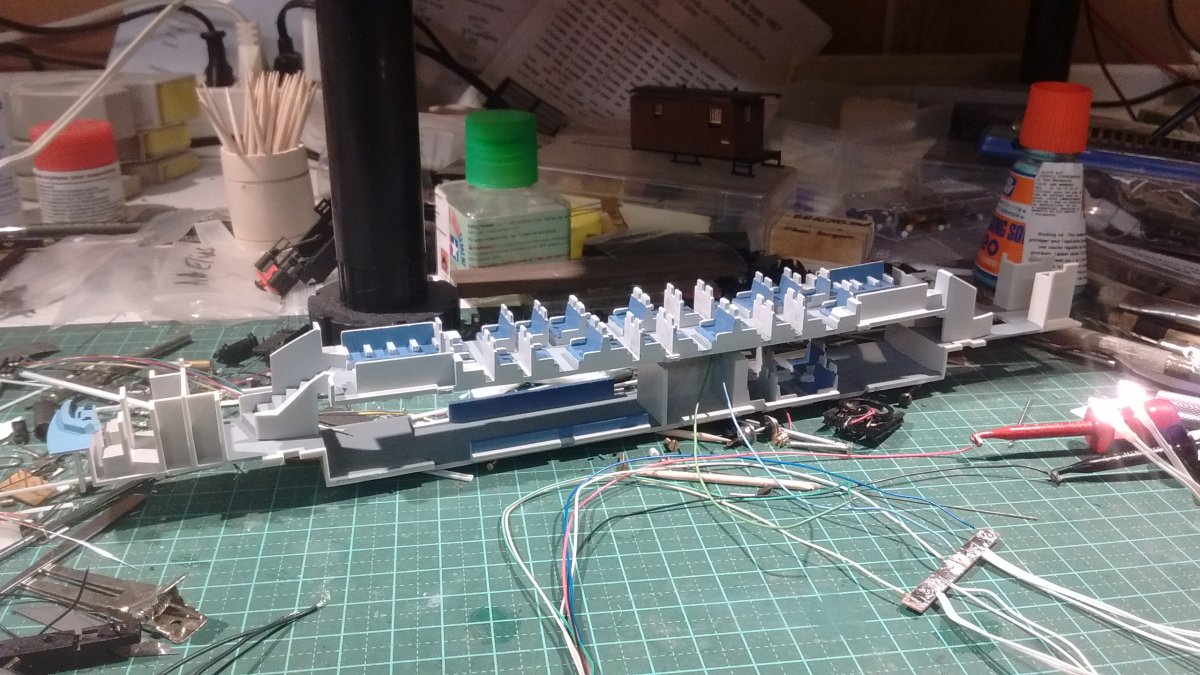

j'en profite donc pour prendre des mesures pour étayer mon explications à Digikeijs, comme la consommation des µ lampes ou barrettes de leds sous 12v:
- micro lampes: 30mA chacune
- leds par section de 3: 18mA
soit 48mA pour 3 sections (niveau bas) ou 86mA pour 5 sections (niveau haut) donc a peine 140mA pour l’éclairage complet d'une voiture, largement moins que les 500mA maximum :siffle:
voila a quoi ressemble mon atelier lors des essais ...
... et encore, il manque un des mes contrôleurs :prrrt:
j'avais monté une série de diodes pour mesurer les diverses tensions pouvant être appliqué aux leds avec le Laisdcc, et je réutilise ce montage pour vérifier avec le Digikeijs, qui avait l'air plus simple pour réduire la tension de chaque sortie, mais avant reset des paramètres (plusieurs fois pour être sur) puisque il était toujours en ligne :mrgreen:
pour faire simple, j'ai pu réduire la tension à 9v sur la sortie F1, sans résistances, et après remontage des éléments haut et bas, voila ce que donne la pilote
au bout de 2 heures de fonctionnement continu:
- toit a peine tiède, c'est tout bon
- décodeur idem, a peine chaud
donc SI le DR80015 tient, cela sera résolu :yin

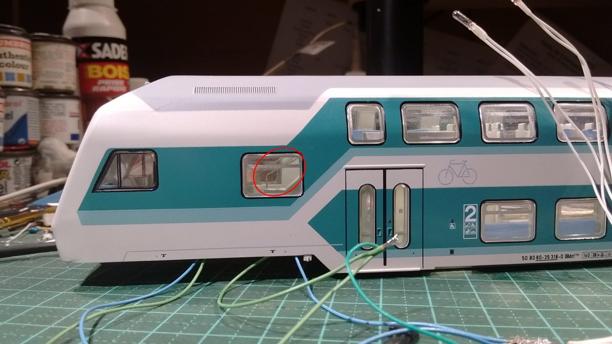

ahhhh cerise sur le gâteau, on voit bien les mains courantes "inox" sur les escaliers (entourées en rouge) :cool:
Dominique :ange:
