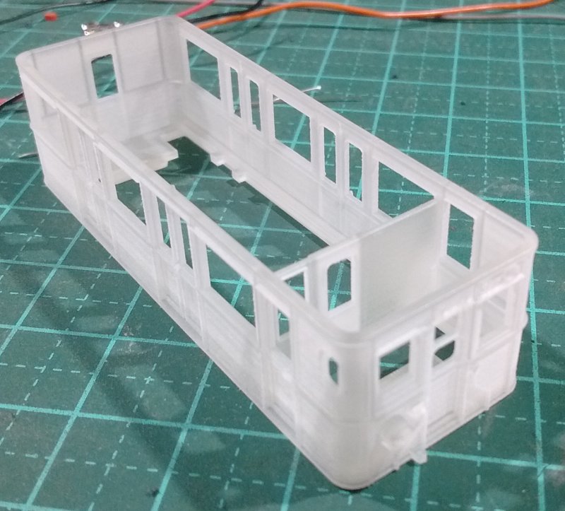

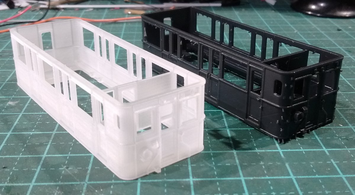

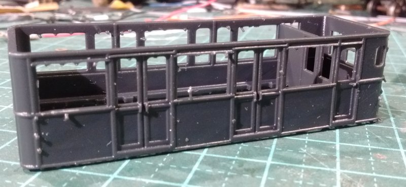

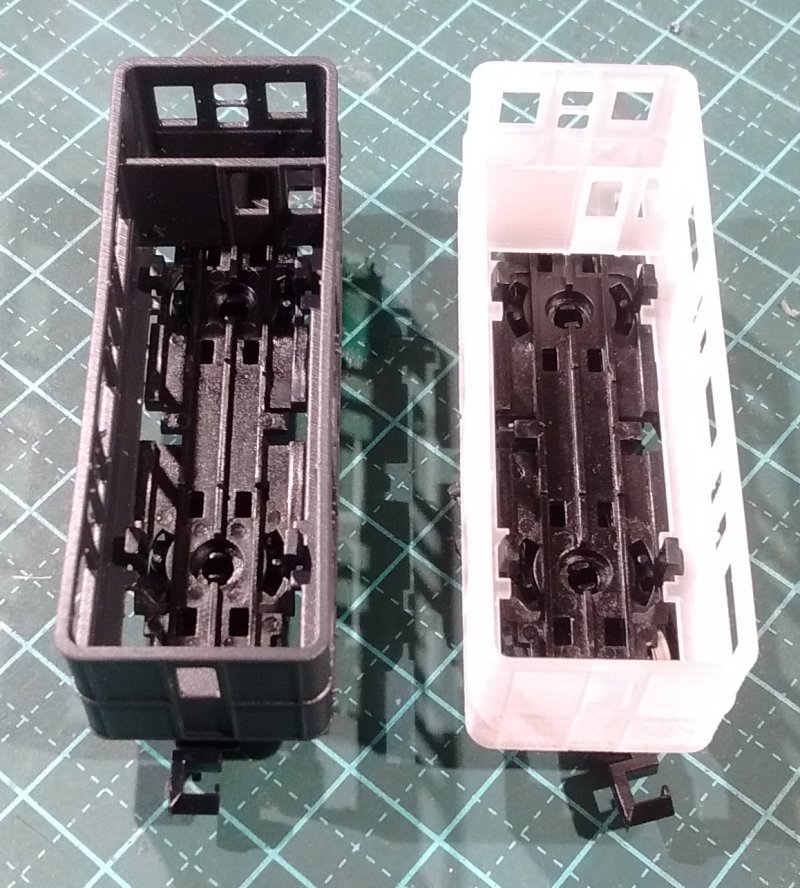

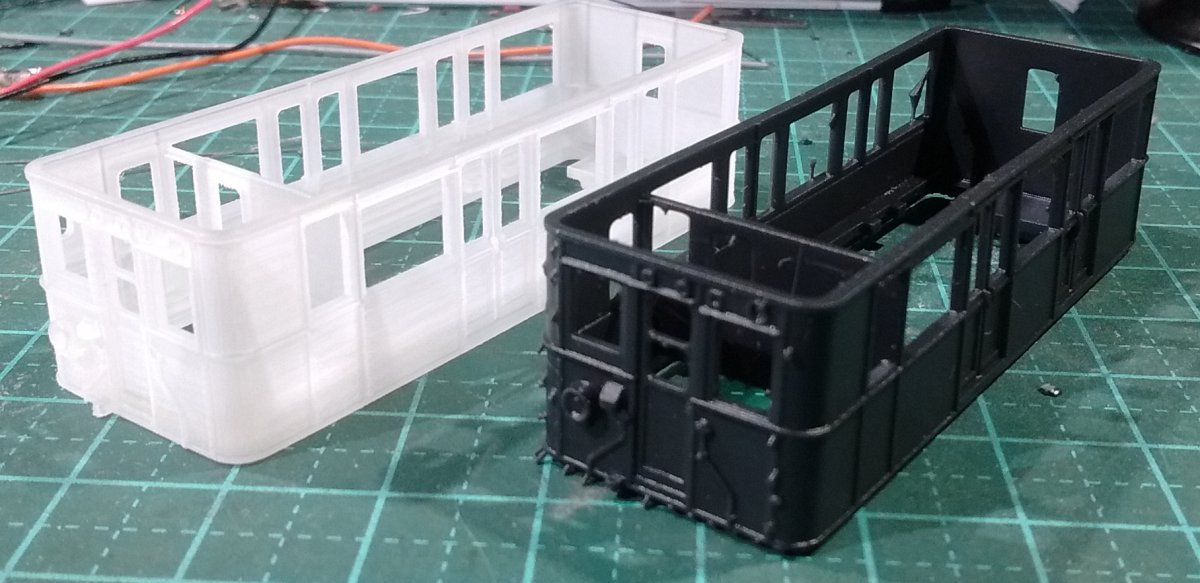

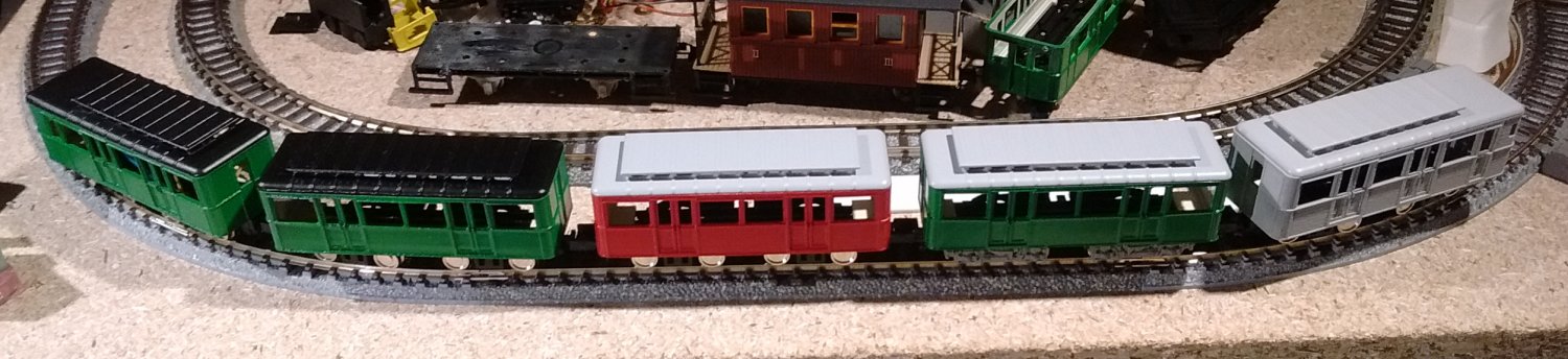

plusieurs impressions sont arrivées a la maison 8-)

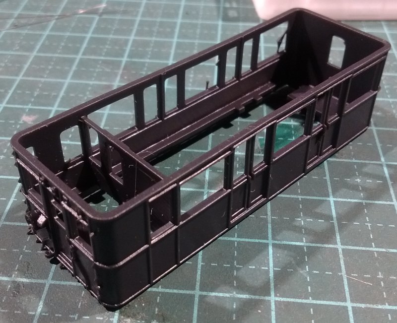

les caisses de ST V3: la blanche en FUD et la noir en Acrylique HD
les détails sortent bien, ainsi que la cloison de séparation intérieur :cool:

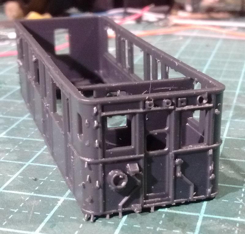

par contre, les tétons de la noire sont du coté cabine, ce qui n'était pas le cas dans les précédentes versions: bonjour a araser sans abimer les détails autour :gne:
j'vais en causer à Shapeways :siffle:

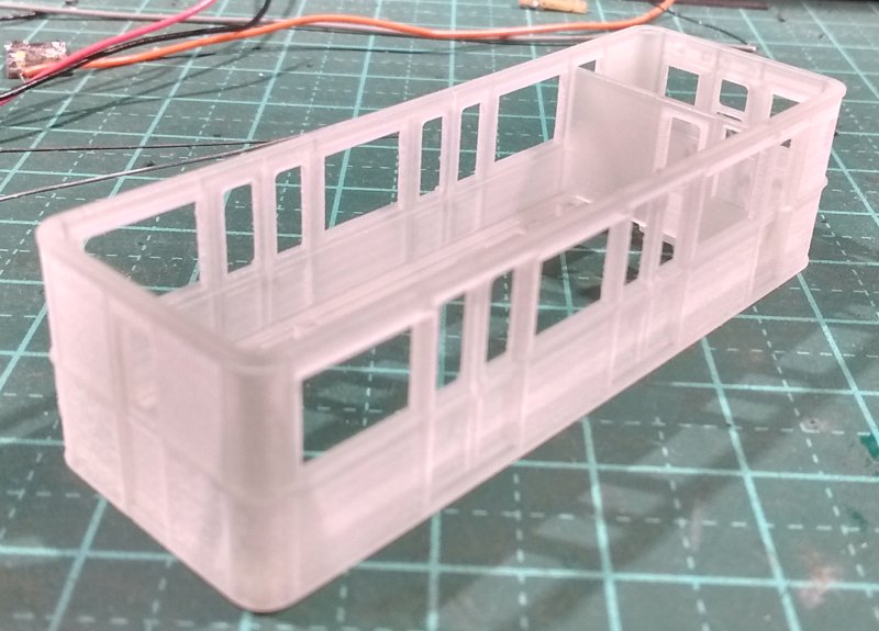

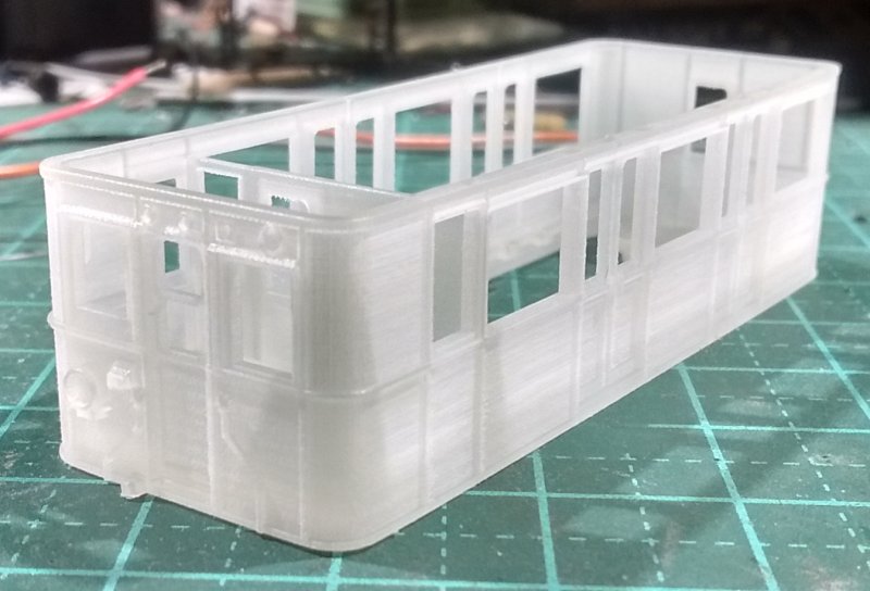

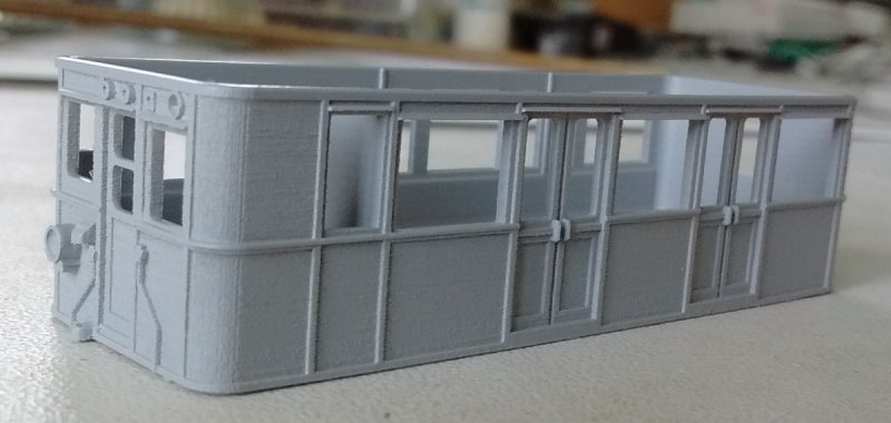

qlq autres vues ...
on vois pas grand chose avec le FUD translucide, mais la caisse est déjà recouverte d'un apprêt, ça devrait aller mieux ;)

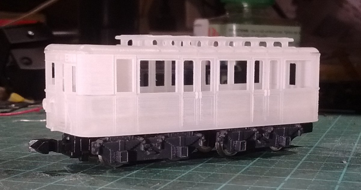

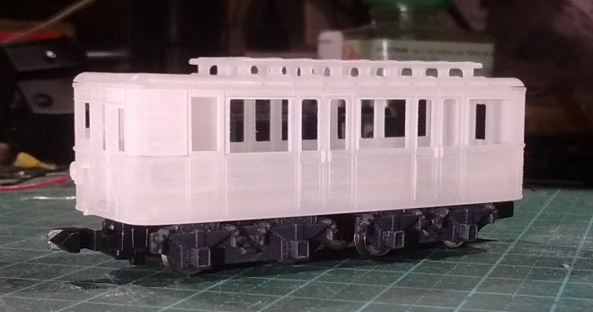

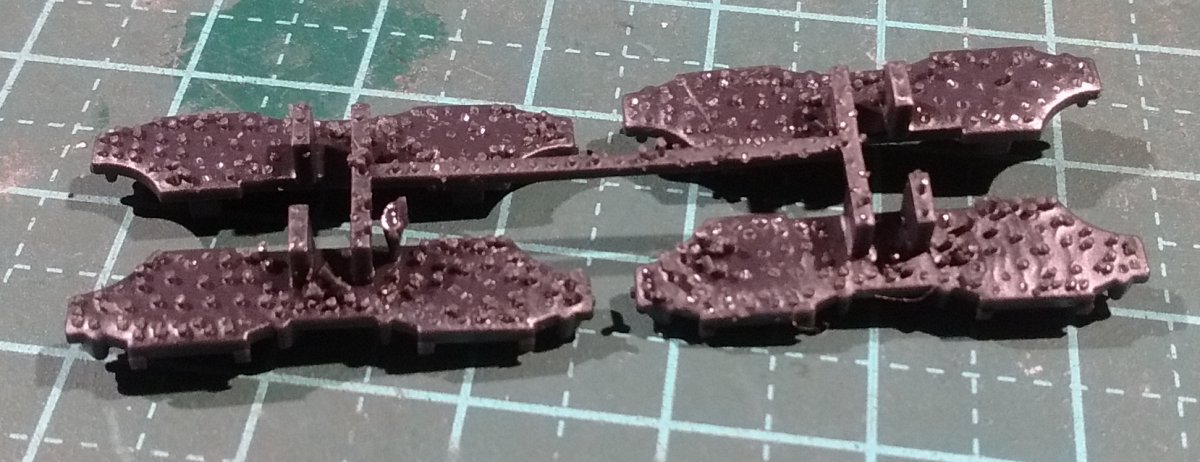

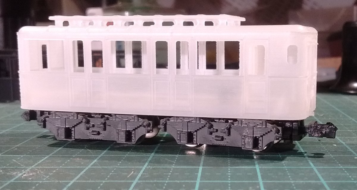

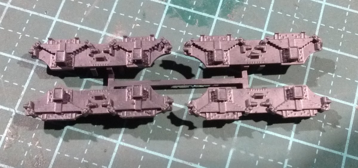

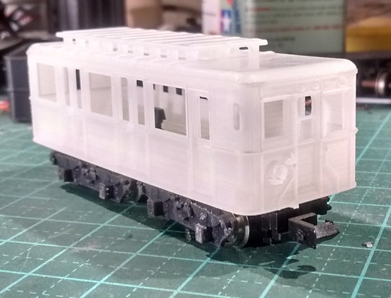

j'ai reçu aussi la V1 des flancs de bogies ;)
brut de sortie de sachet
et essais de montage sur le châssis avec la caisse FUD
qlq petits ajustements a faire, mais ça passe sur le rayon de 140 mm :mrgreen:

Re: rame Sprague Thomson dans l'esprit Bandai B-Train
Messagepar augerd
11 Aoû 2017, 19:32

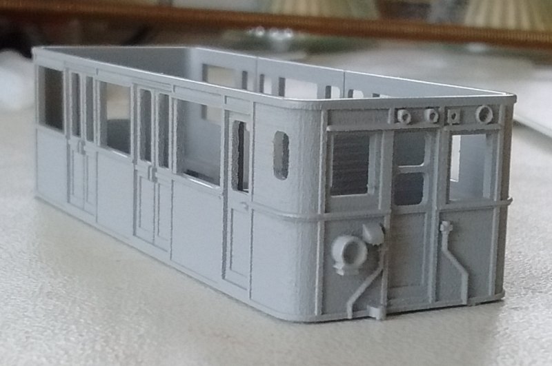

et après 2 couches d’apprêt gris Tamiya, on voit mieux la caisse FUD !
en bout de rame avec son toit ...
... et la rame complète avec ses toits ;)

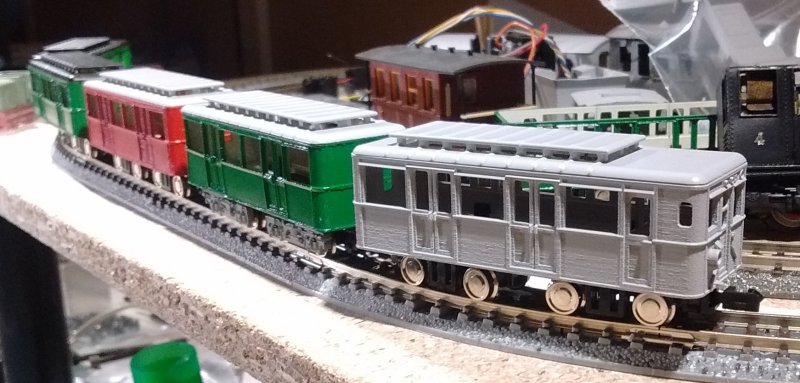

pour ma station, cela sera des portillons automatique, plus simple et plus récent que les manuels :siffle:
au niveau station d'ailleurs, ainsi que tunnel, j'ai fait qlq essais avec de la voie "toute faite" que j'ai sous la main (Tomix et Kato), et l'écartement entre les voies est énorme: 37mm :gratte:
voulant garder le rayon minimum de 140mm, apres plusieurs essais virtuels, j'ai défini un entraxe de 25mm qui permet a ces mini rames de tourner sur du 150 en intérieur et 175 en extérieur, et tester avec de la voie courbable: ca passe :mrgreen:
je ferrais des beaux dessins tout propre plus tard :siffle:
