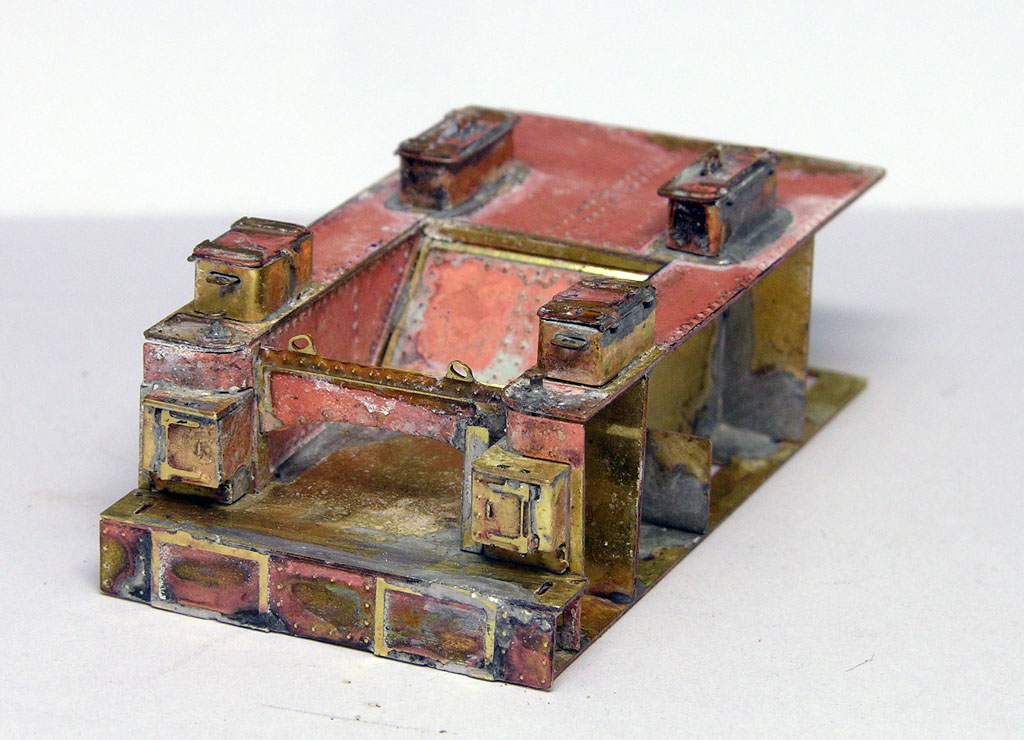

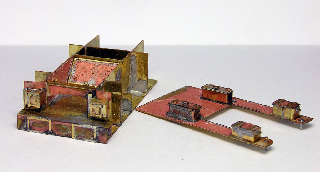

Mon fer à souder a eu le temps de refroidir cette semaine. Je n’ai pas fait grand-chose, je sors d’une formation Php et il est bien agréable de retrouver des choses plus terre à terre que des algorithmes à faire des migraines et des insomnies. :gne: :gne: :gne:

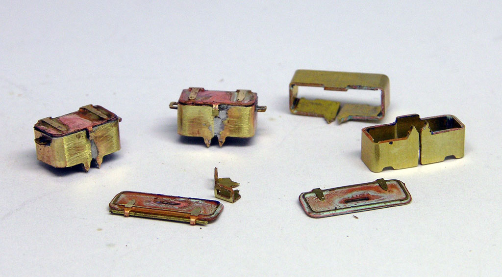

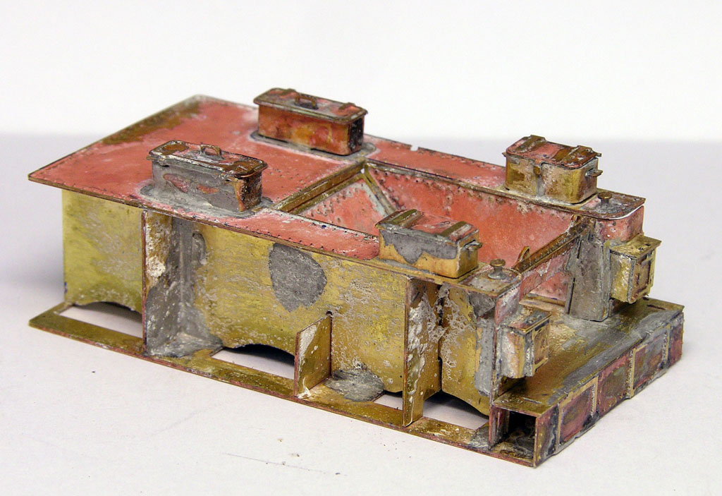

La préparation des différents coffres, nécessite quelques mises en formes des tôles, simplifié par les gravures, et l’usage d’un foret de diamètre approprié.
La mise en place des coffres sur le dessus de la soute m’a posé quelques petits problèmes d’ajustage. La gravure n’est pas terrible te beaucoup de bavures subsistent. Les tenons ne tombent pas bien en face des lumières, petite erreur de conception ? Rien de bien grave, j’ai arasé un tenon et une fois monté en place fait un peut de rechargement avec de soudure basse température, un coup de lime et la lumière est fermée.

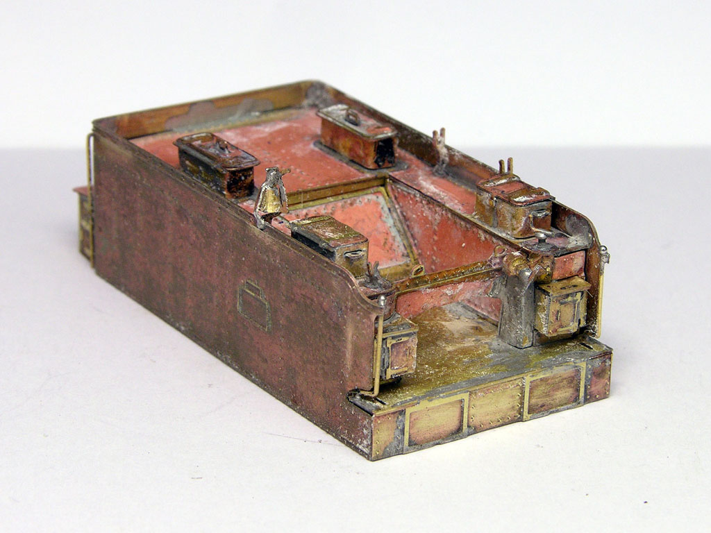

Montage de la soute

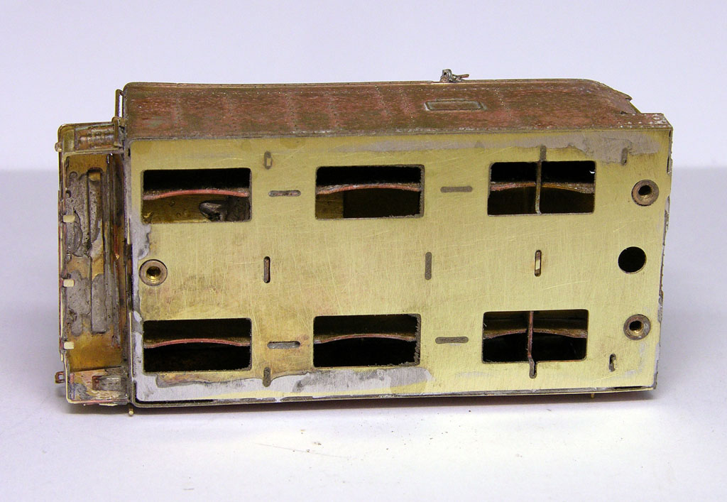

Pour le coffre arrière, il fallais ouvrir les lumières, dont la gravure n’étais pas finie.
Un petit passage par le polissage du dessous afin de faire une bonne assise sur le châssis.

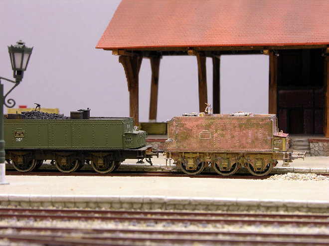

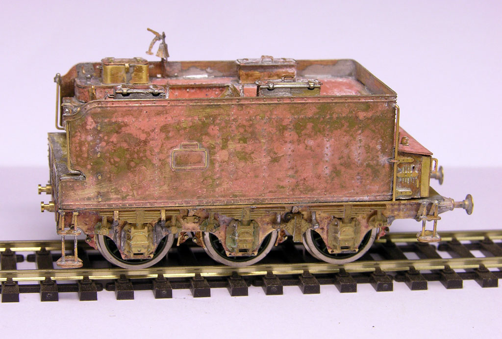

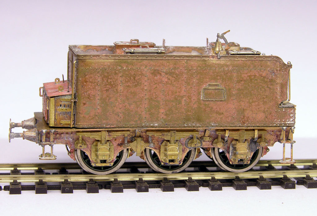

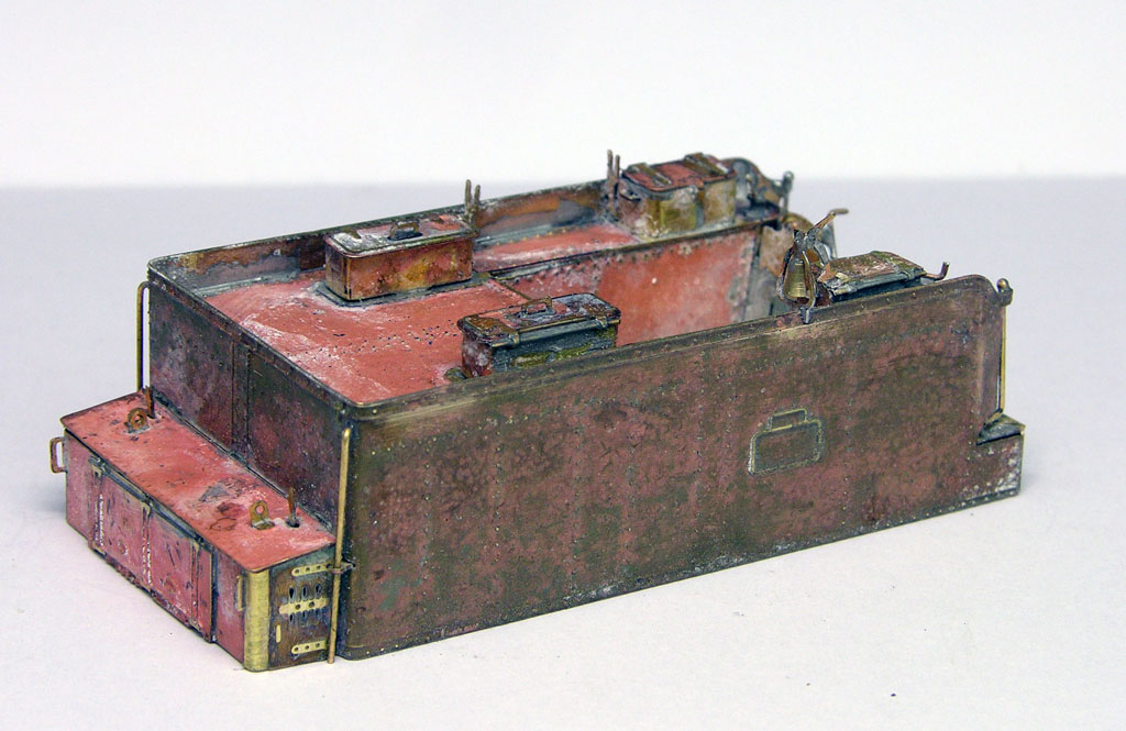

Et le tout monté et prêt pour la peinture.

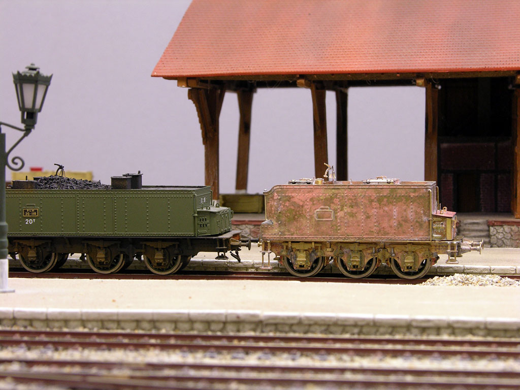

Le tender en compagnie de son grand frère.

Comme tu l'as poli, peux-tu expliquer comment l'as-tu poli?
Ma question est-elle assez polie?
Je ne te précise plus l'état de mon clavier, j'ai peur de te lasser... :cool:
Re: 240A PLM Loco Diffusion
Messagepar dan_ost2000
02 Nov 2008, 21:51
Avec un polisson :mdr2: :mdr2: :mdr2: :mdr2: :mdr2: :mdr2:
Trêve de plaisanterie avec du papier de verre très fin fixé sur une épaisse plaque de verre qui me sert de marbre.
