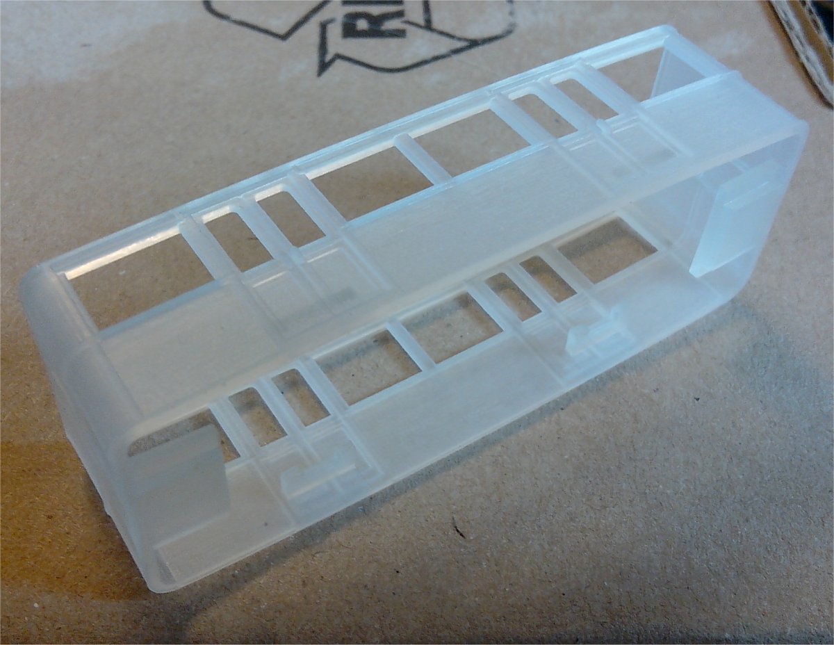

bon, un p'tit retour de Sluptéo: j'ai envoyé le fichier pour mon test ... mais j'avais un chouille merdé sur celui-ci et envoyé celui ou les parois faisaient 0.6mm a certains endroits :roll:
bon, impossible pour eux, c'est compréhensible, donc je renvoi le bon ou l’intérieur était "sur dimensionné" pour faire partout 2mm minimum, j'arrivais a la limite pour loger la mécanique, mais c'est un test après tout ;)
tout a l'heure, réception d'un mail de Sculptéo me disant c'est impossible, pas assez épais, etc.... :mur: :diable2:
voila ma réponse:
"bonjour,
bon, et bien je crois que je ne vais pas travailler avec vous, car votre confrère n'a pas eu de soucis pour imprimer le 1er fichier que je vous avais envoyé !
je vous conseille d'évoluer, car dans le modélisme ferroviaire, beaucoup de modélistes, client potentiels, sont preneurs et acheteurs de ce type de reproduction, mais si vous ne pouvez pas "suivre" avec une épaisseur minimum de 2mm partout, c'est évident que vous vous fermez a ce genre de marché ...
de toute façon, sur plusieurs forums, des modélistes suivent mes commentaires au sujet de cette caisse, et je vais bien sur les informer de votre incapacité a la reproduire en 2016 !
Dominique AUGER
bande de guignols :diable: :bof:
effectivement, reçu un mail de Shapeways me confirmant que la caisse est en impression, a voir la tète du truc a réception, mais pour l'instant et surement longtemps, Sculptéo est rayé de la courte liste :bof:

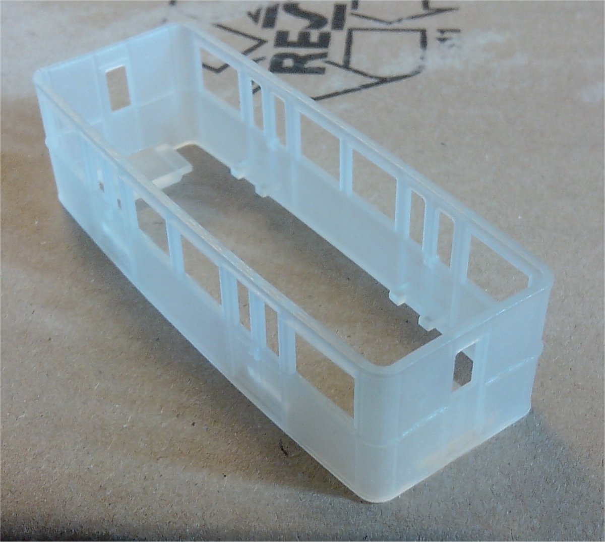

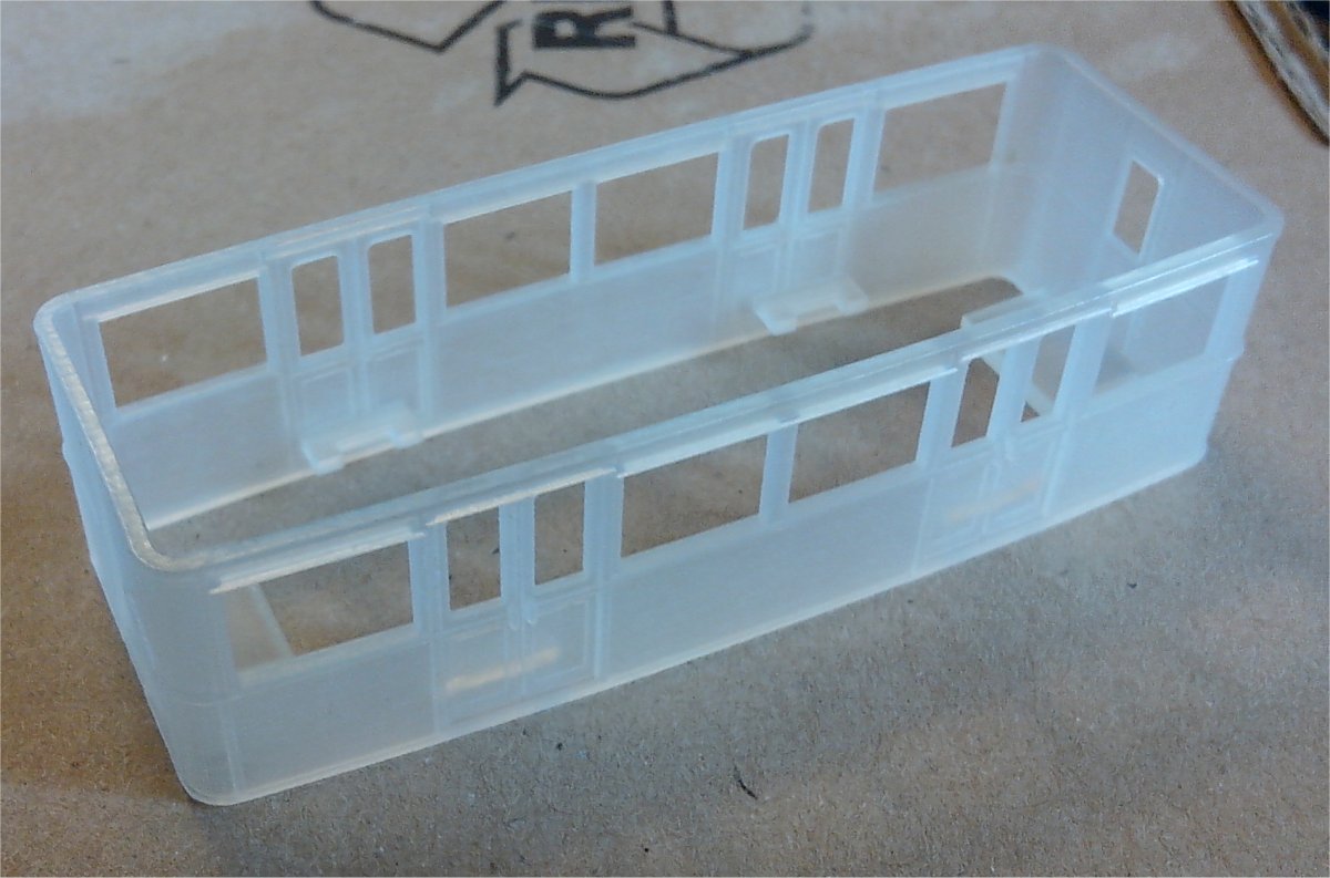

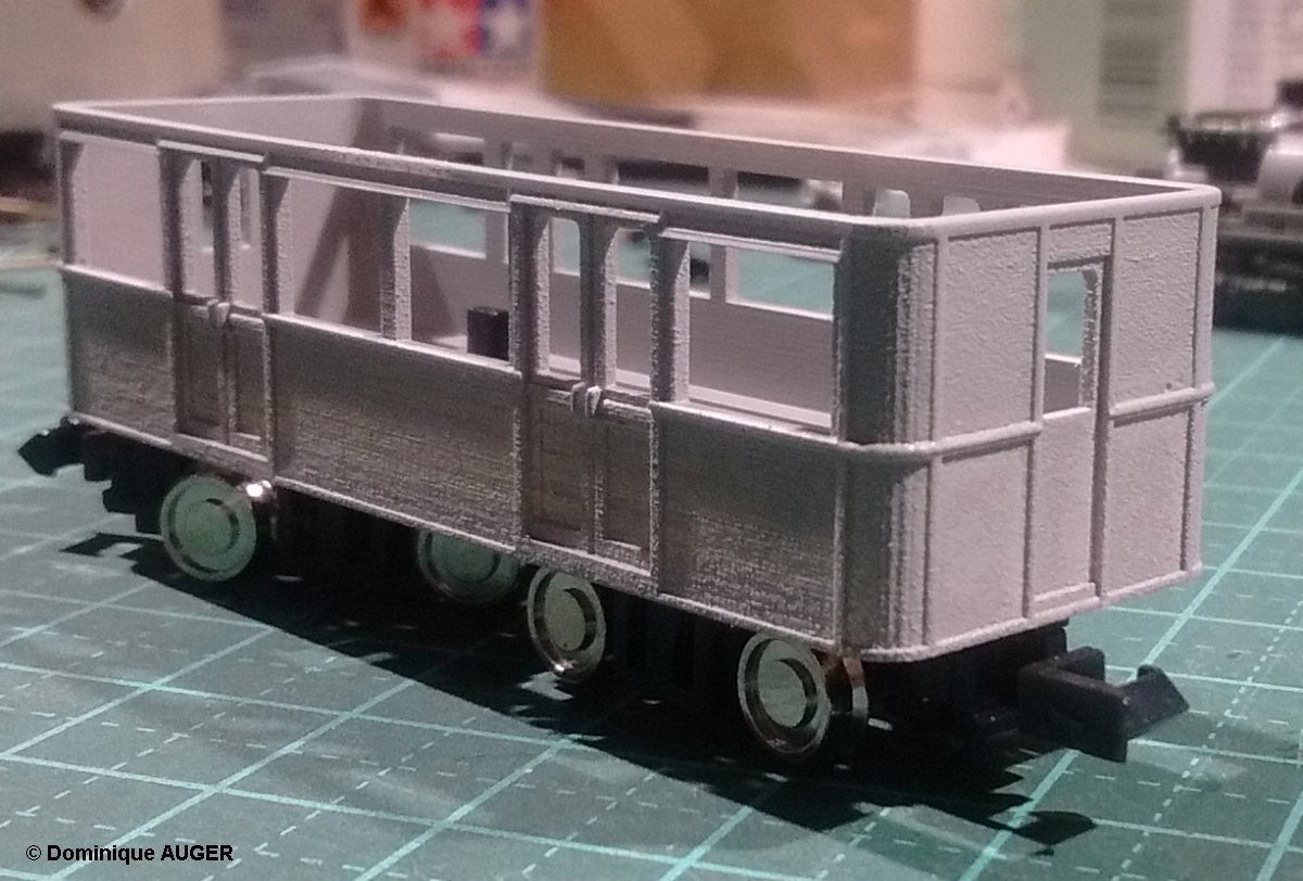

reçu un p'tit truc ce matin ;)

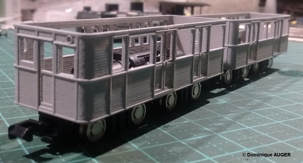

Shapeways m'a informé la semaine dernière qu'il avait eu un soucis pour l'impression, avec photo a l'appui, et me proposait de réimprimer, ce qu'ils ont fait :yin
bon, je leur avait envoyé le 1er fichier d'étude avec des parois de 0.8mm en moyenne, voir 0.4mm a certains endroits, mais malgré ça, je suis agréablement surpris de la qualité générale :applause:
et pour info, toujours aucun retour de Sculptéo :diable:
reste a le monter sur un châssis Bandai Truck T, passer un coup d’apprêt car on ne distingue pas grand chose au niveau gravure, donc a suivre :cool:
Dominique :coucou:

Messagepar augerd
15 Juil 2016, 17:06

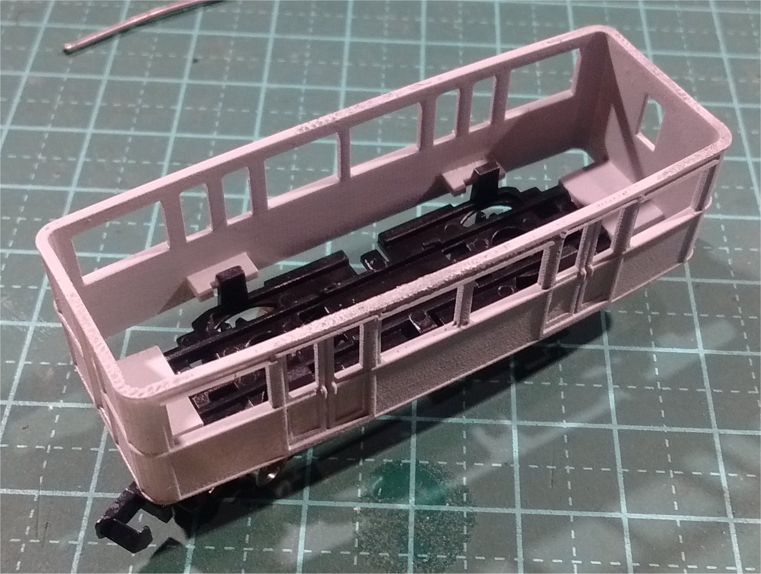

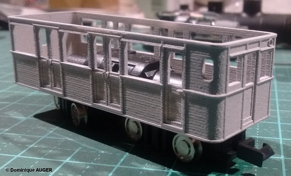

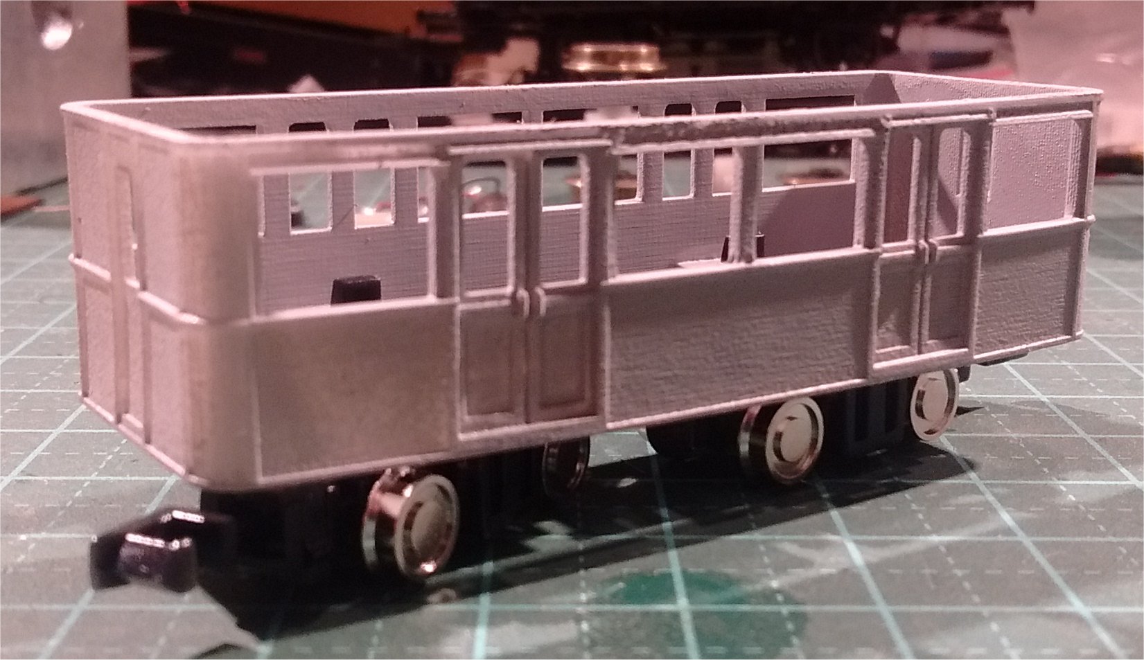

j'ai oublié de mettre 2 photos de la caisse avec de l’apprêt Tamiya...
... sur châssis T Bandai ;)
pas eu encore le temps de faire réimprimer une caisse modifiée :(

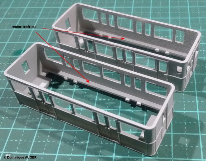

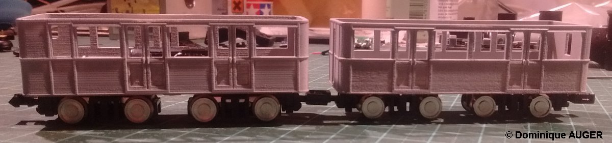

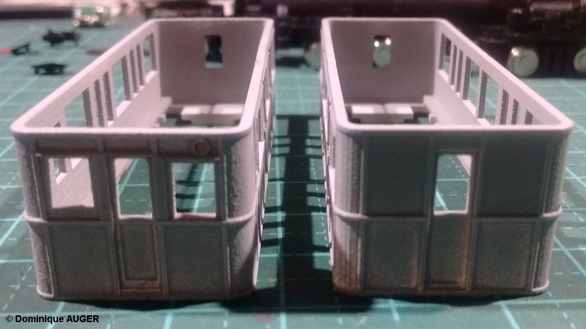

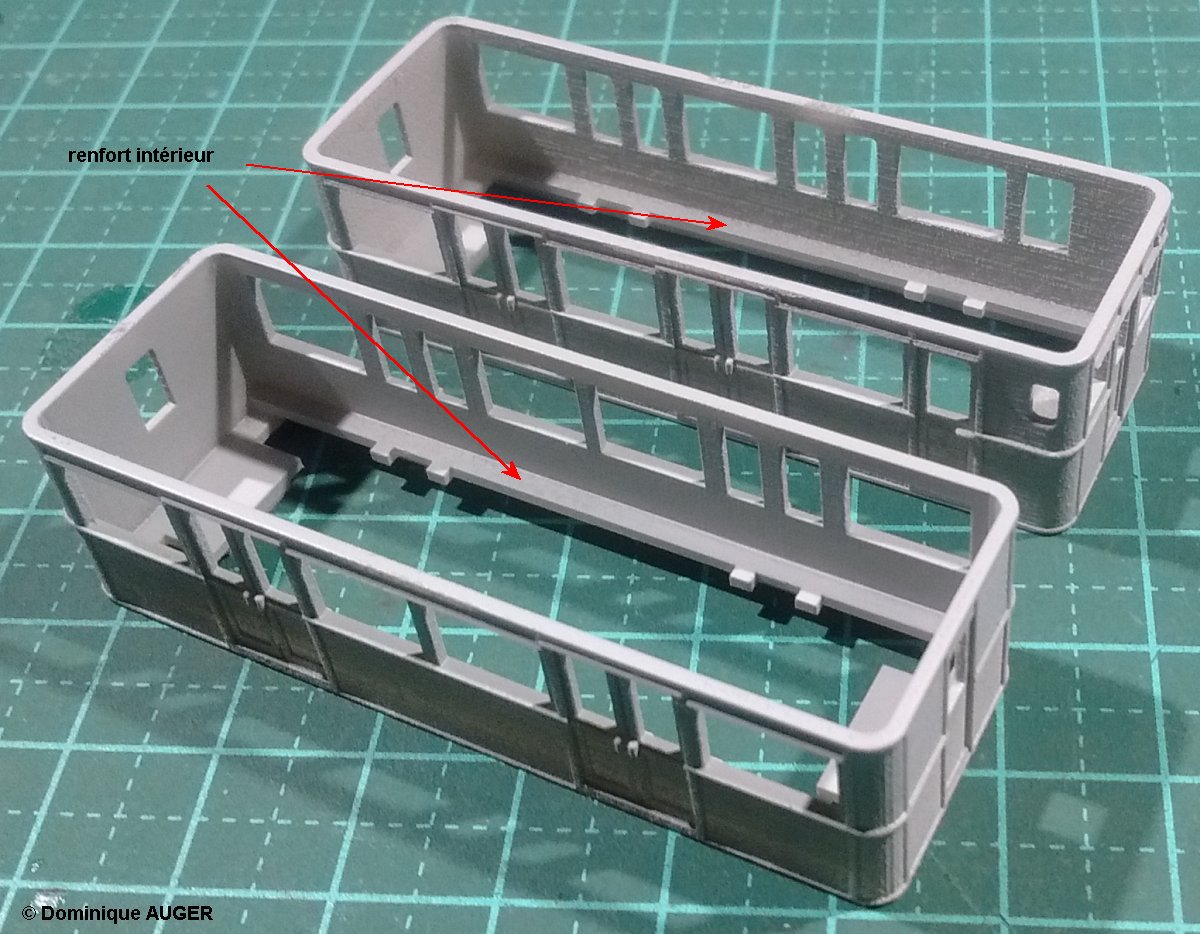

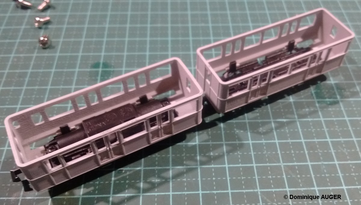

j'avais continué à bricoler pendant l'été, modifier la caisse de remorque (tendance à s'écarter car parois latérales trop fine) et créer la caisse de la motrice...
voila ce que cela à donné
motrice et remorque sur châssis...
vue de haut...
vue de coté...
la motrice nouvellement imprimée...
la remorque modifiée et réimprimée...
les renforts évitant l'écartement des caisses...
les faces avant...
en global, ce sont des caisses prototypes imprimés chez Shapeways en "haute définition" :gne:
quand ont voient toutes les stries, on dirait plutôt des trucs sortis d'une imprimante 1er prix :gratte:
j'ai bien essayé de lisser avec un apprêt Tamiya, ou de poncer avant, mais c'est quand même très moche :mort:
bref, pour des modèles de "volume", ok, cela permet de valider forme, encombrement, etc, mais surtout pas pour un modèle final :malade:
Dominique ;)
