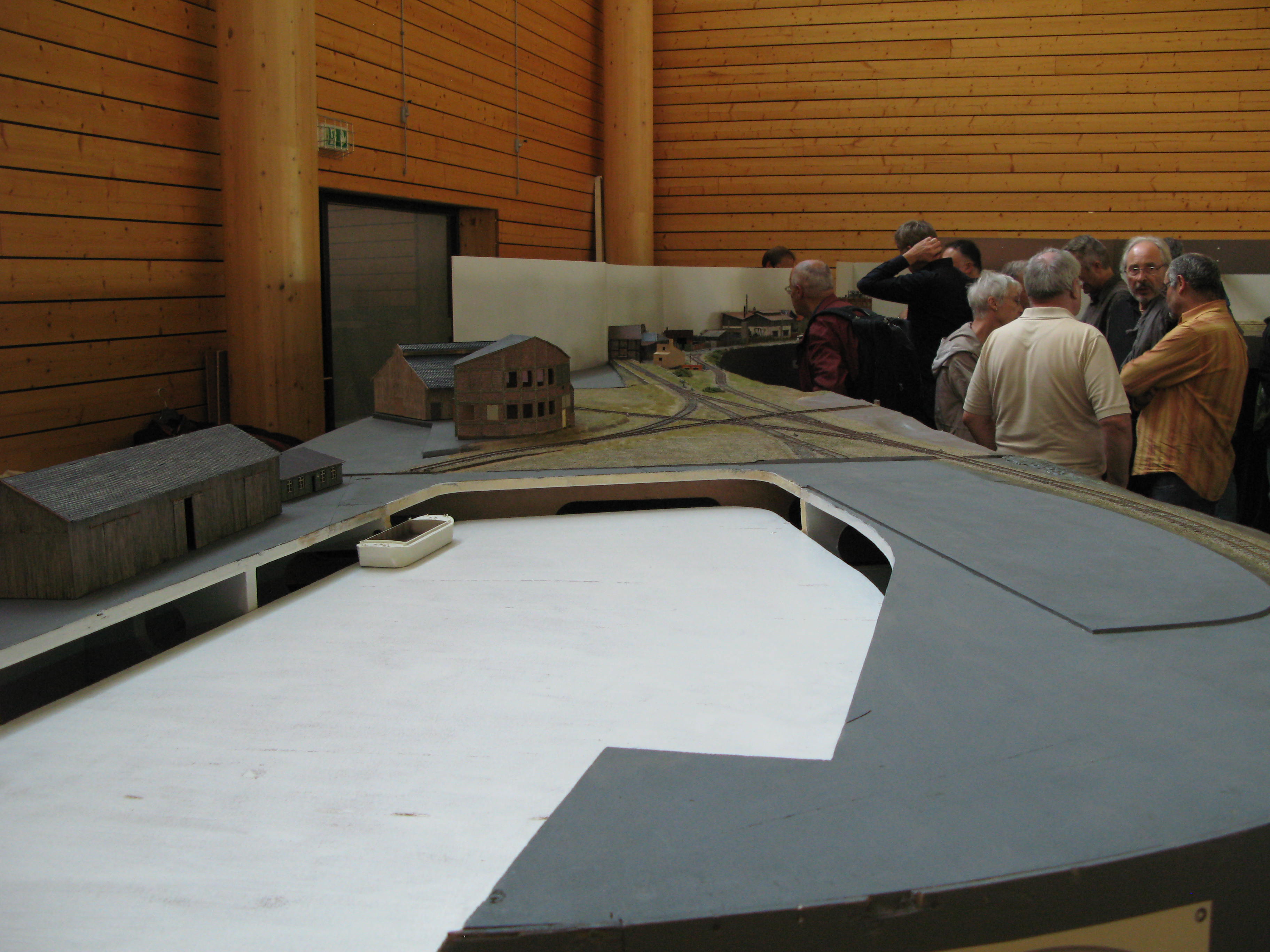

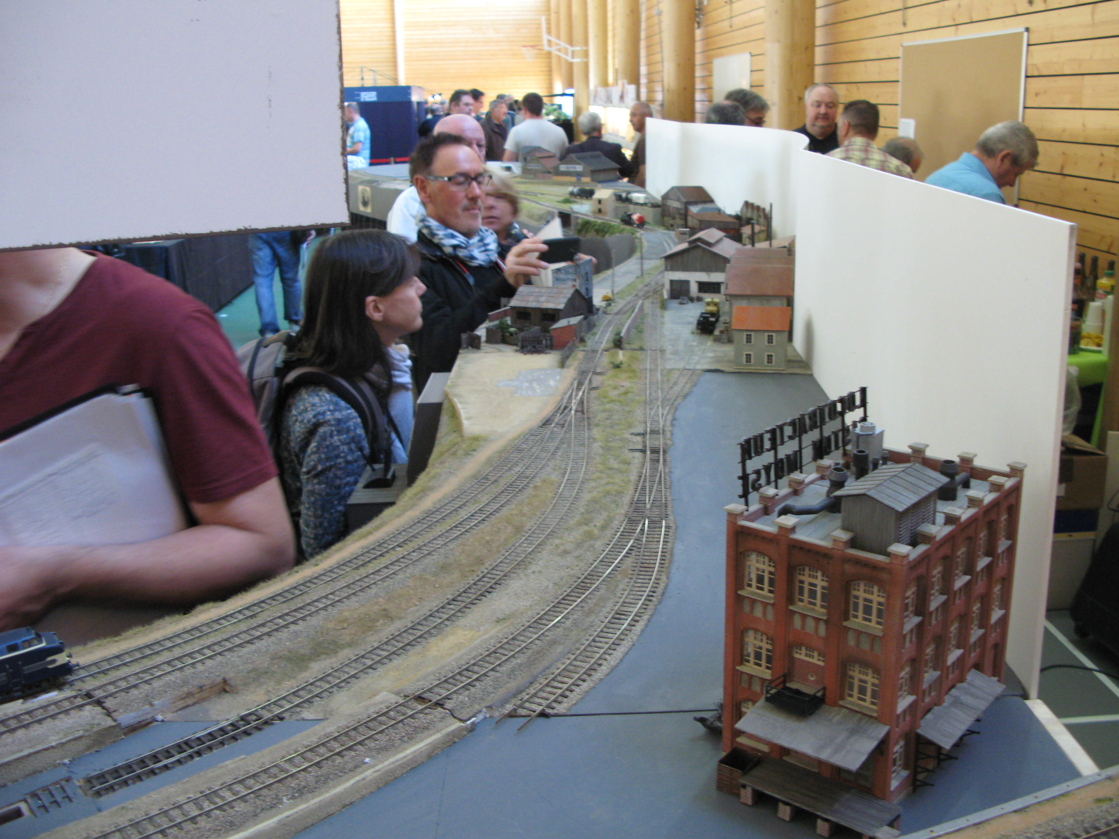

Vues des EP: vers la glacière et enfin,à l'opposé, les docks.
